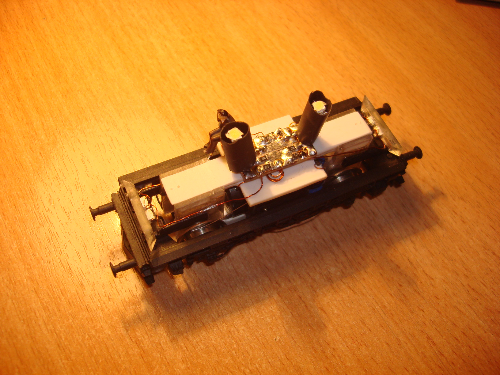

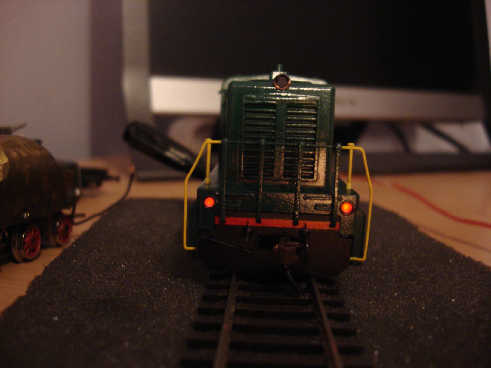

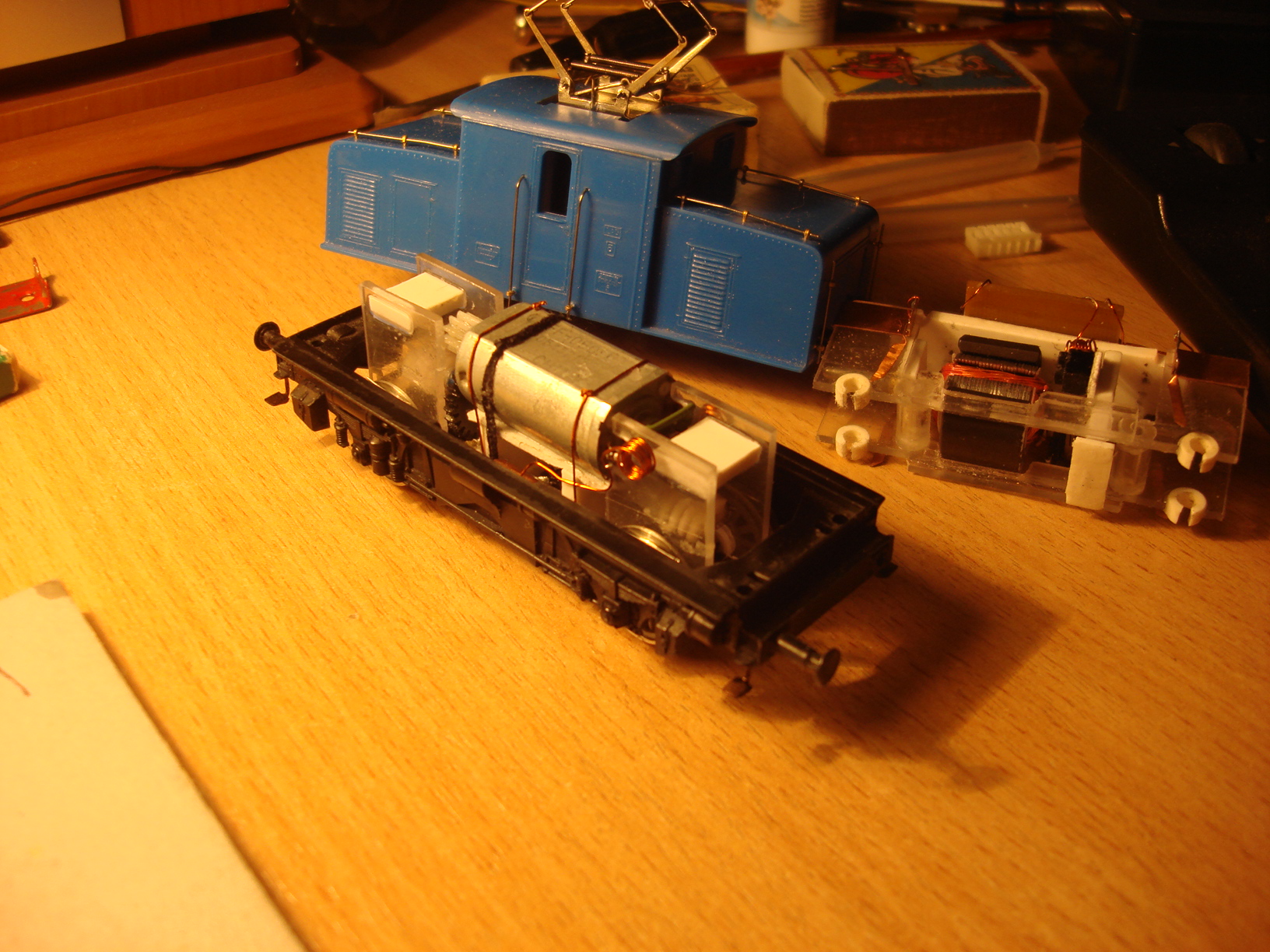

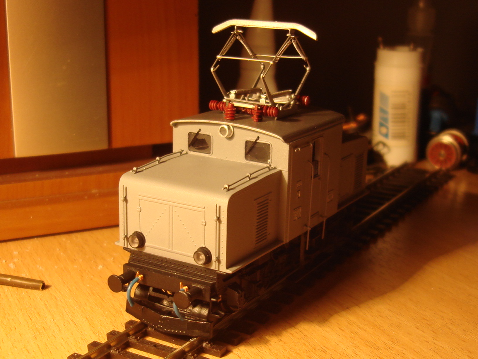

Спасибо парни за отзывы 8-)

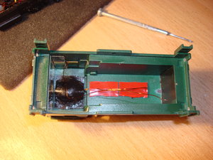

Руслан, свет обычный по направлению движения ( белый впереди, красный... сами знаете ))
Не вкурил вопрос сразу :oops: Там два светодоида в одном световоде, расположены они " Г " :) образно

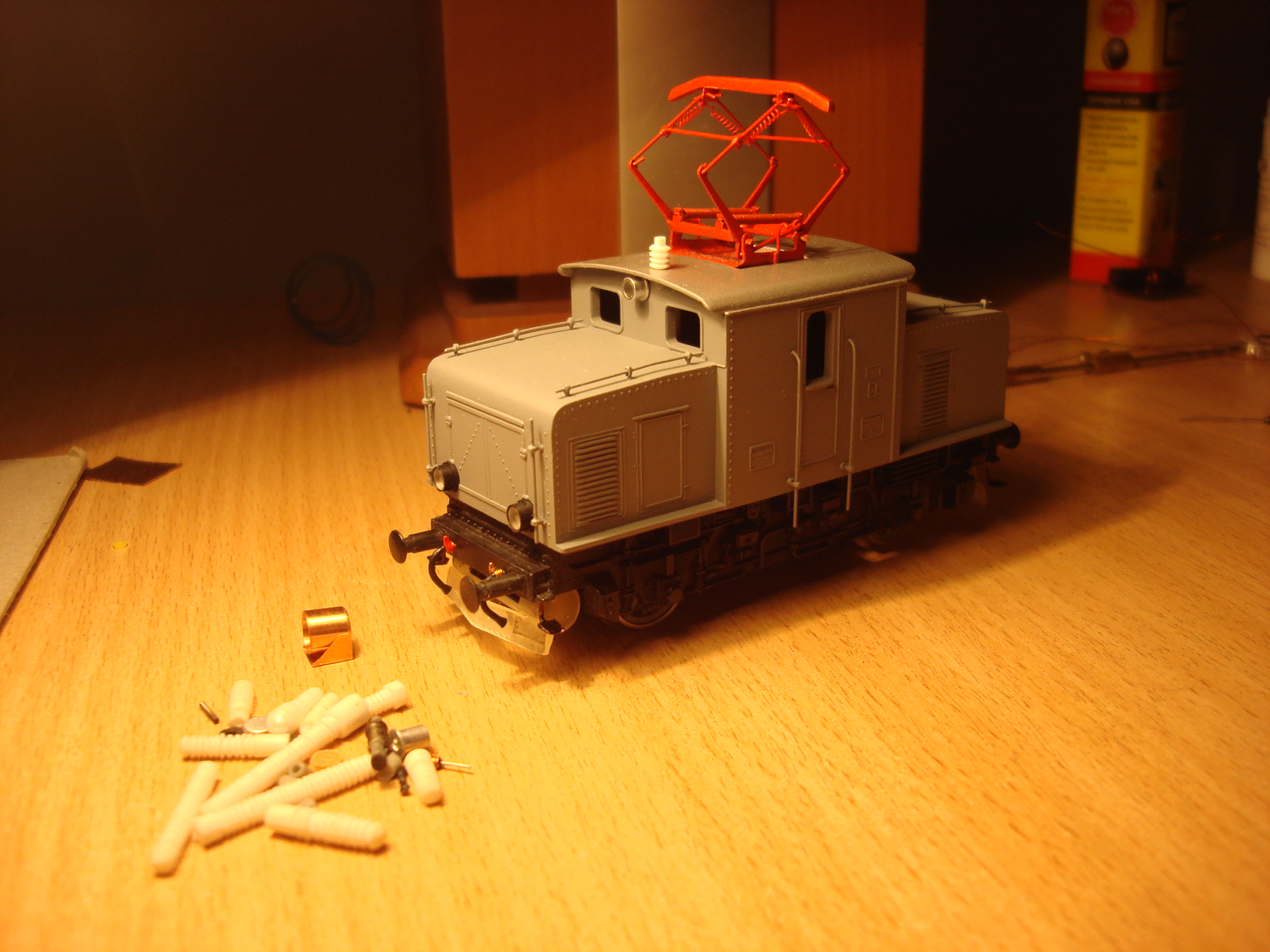

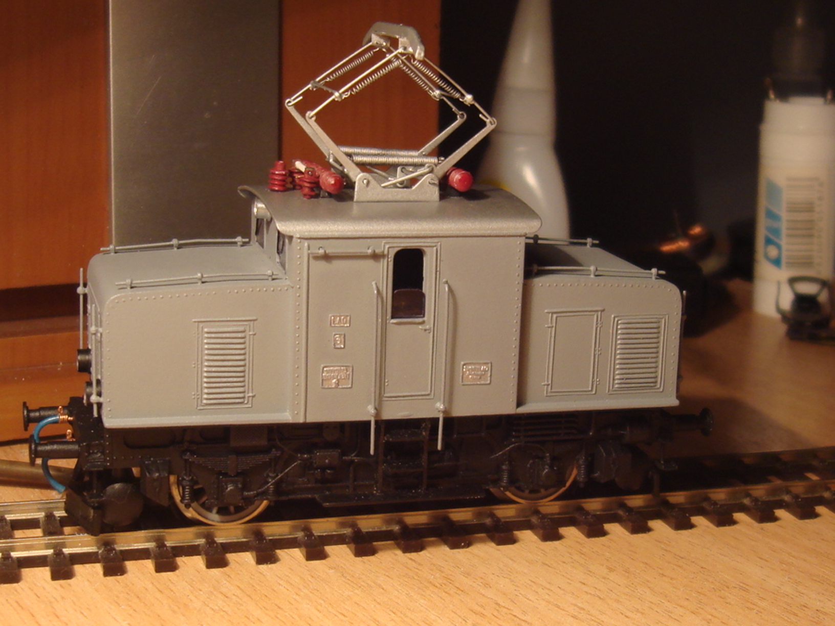

Мені теж дуже сподобалась ця робота)
Маю питання: між пантографом та дахом, схожі на ізолятори, вони саморобні?
Повідомлень: 1438
Has thanked: 459 times
Re: Допил и перепил.
Hockenheim писав:Мені теж дуже сподобалась ця робота)
Ні, не саморобні :| Це ізолятори від Е 44 Піко.

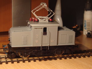

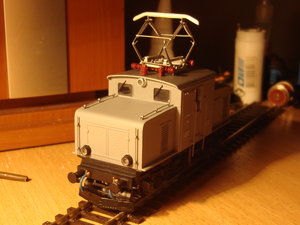

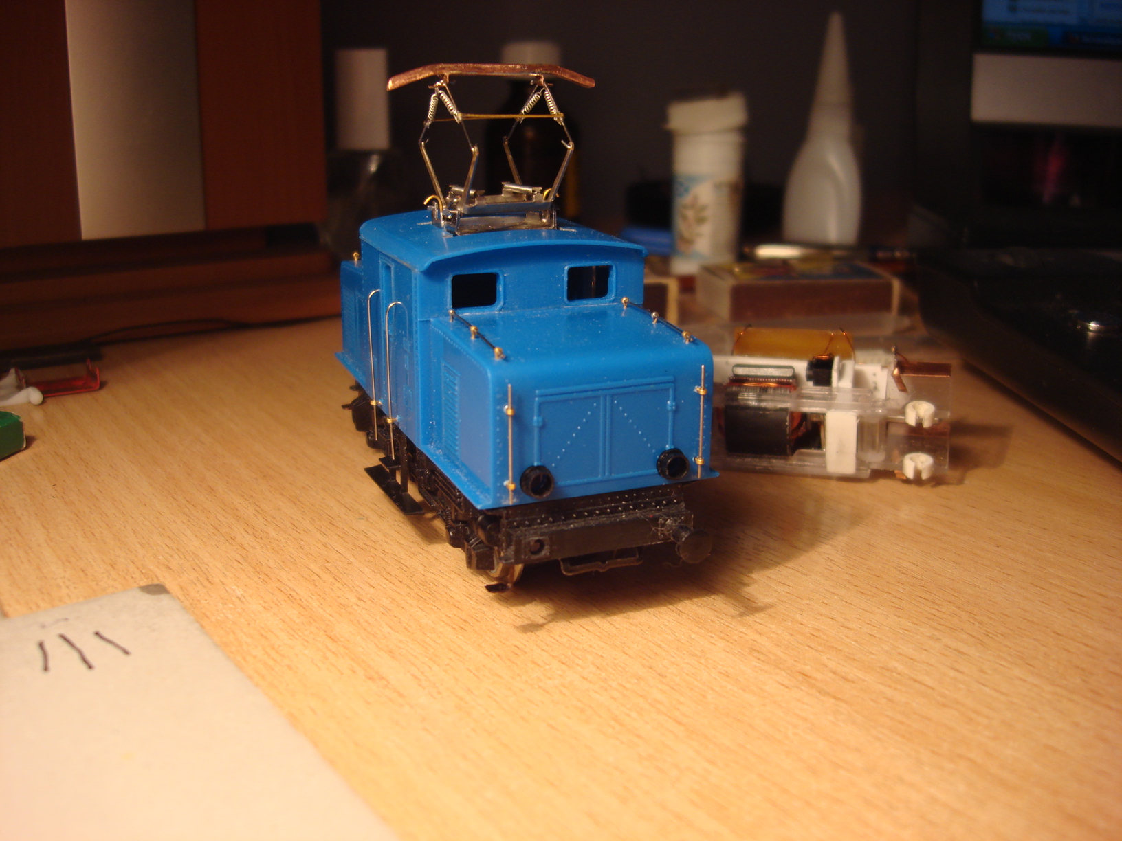

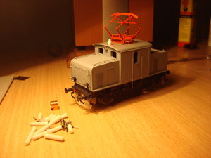

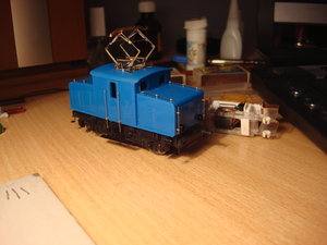

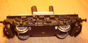

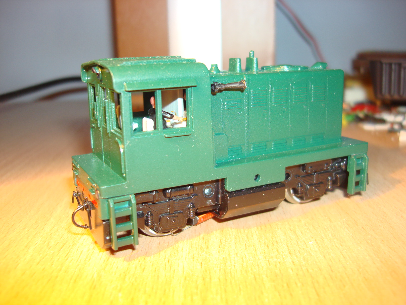

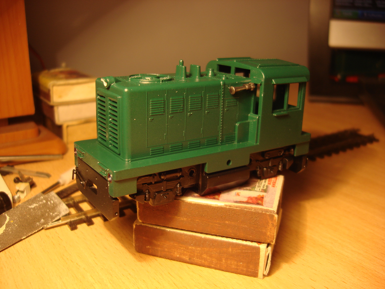

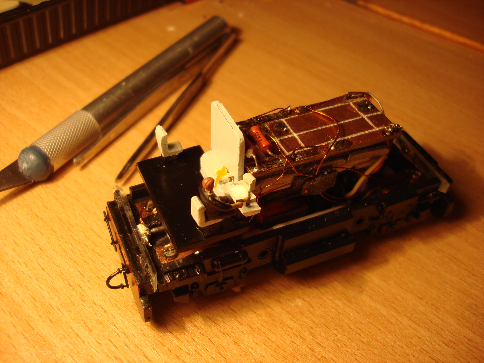

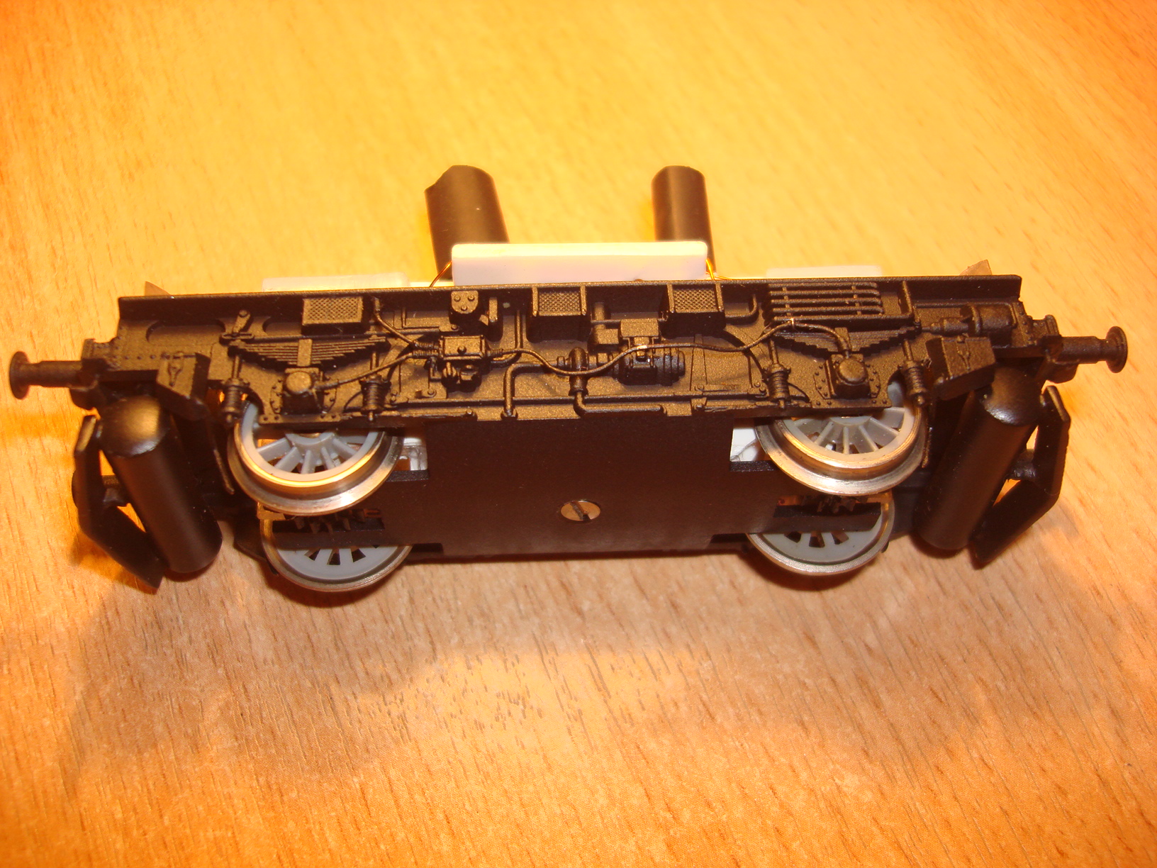

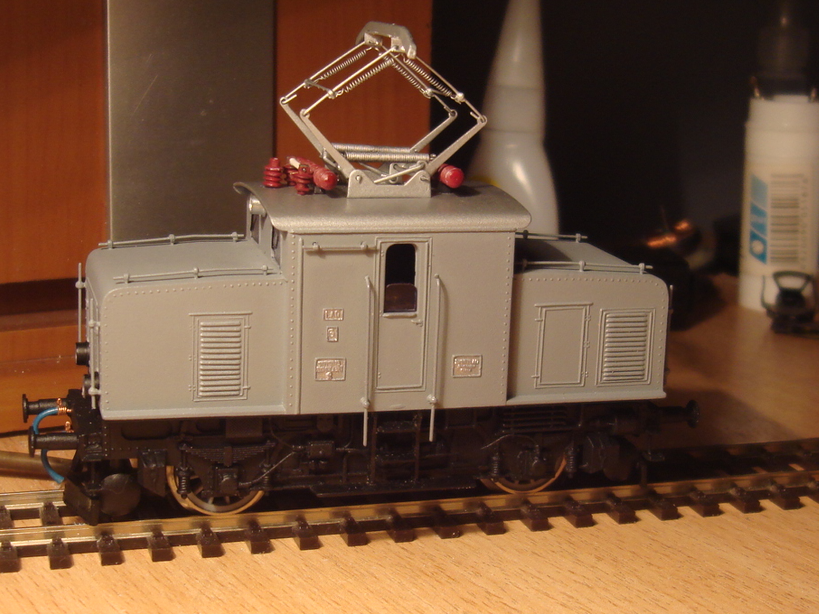

Теперь серый 69-й... Хотя тема нациков для меня тошнотная. АМИНЬ! Ну да ладно, лок тут не причем, тем более никаких орлов на нем не будет.
Опять будет куча фото :arrow:

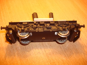

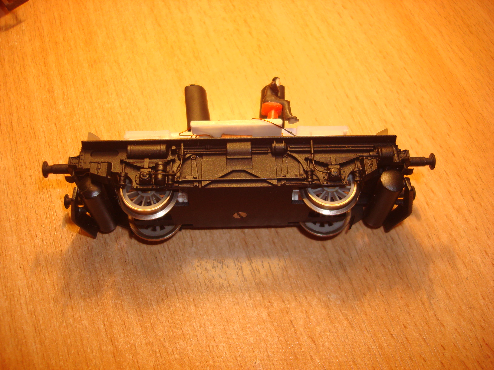

трубки песочниц
трубки песочниц

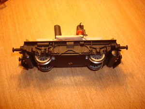

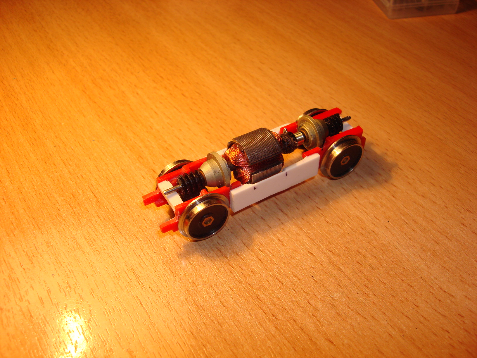

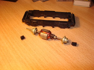

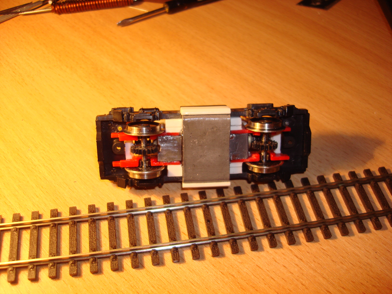

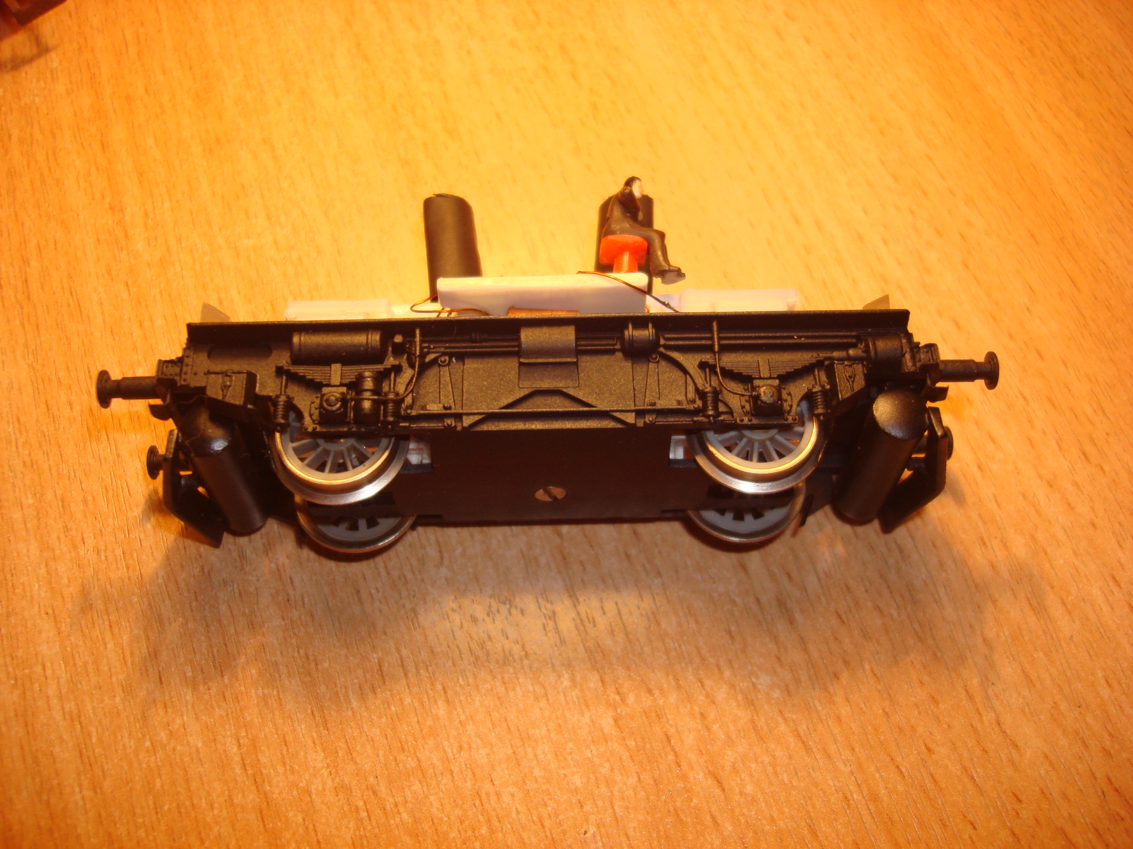

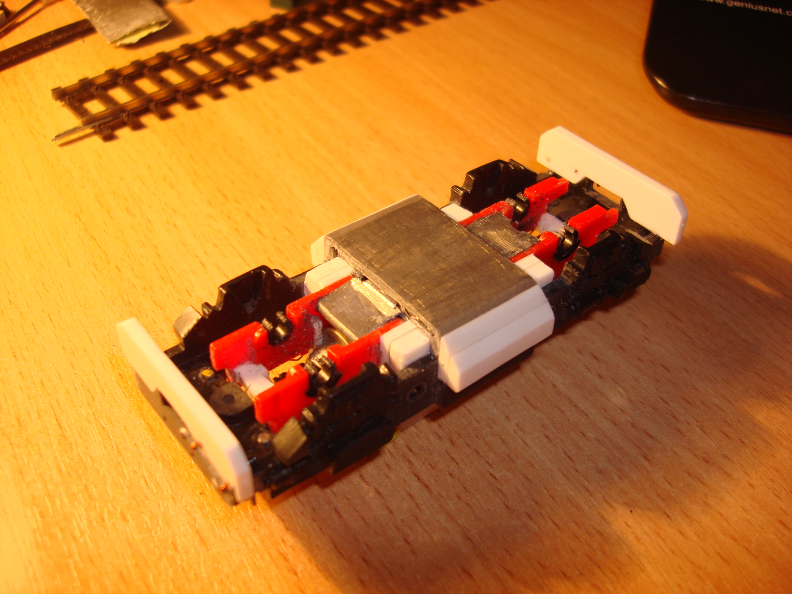

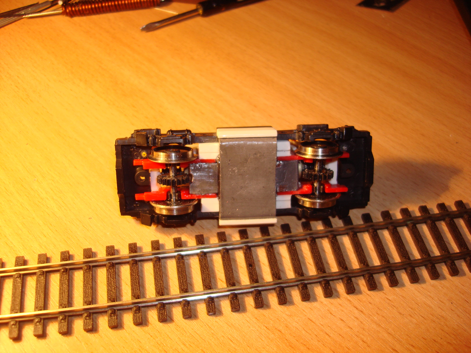

самопальная ходовка ( не очень удачная попытка,шумит)

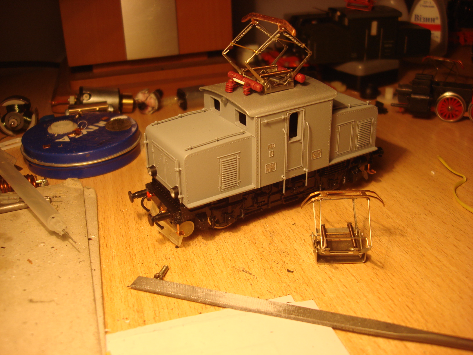

пантографы
пантографы

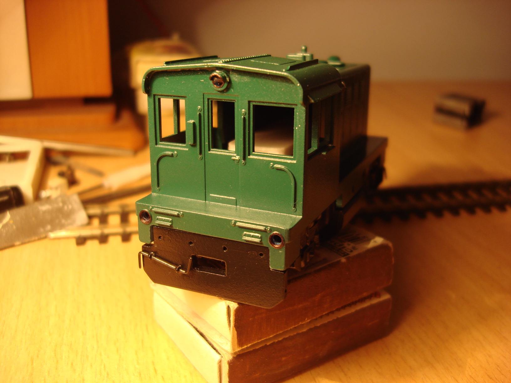

в настоящее лок не закончен. все еще пилю...
Востаннє редагувалось 08 грудня 2015, 21:42 користувачем Олег, всього редагувалось 1 раз.
У меня точно так же реализована самодельная ходовка - и тоже есть весьма существенный шум.
Очевидно, что лучше все-таки использовать привод напрямую через червяки.

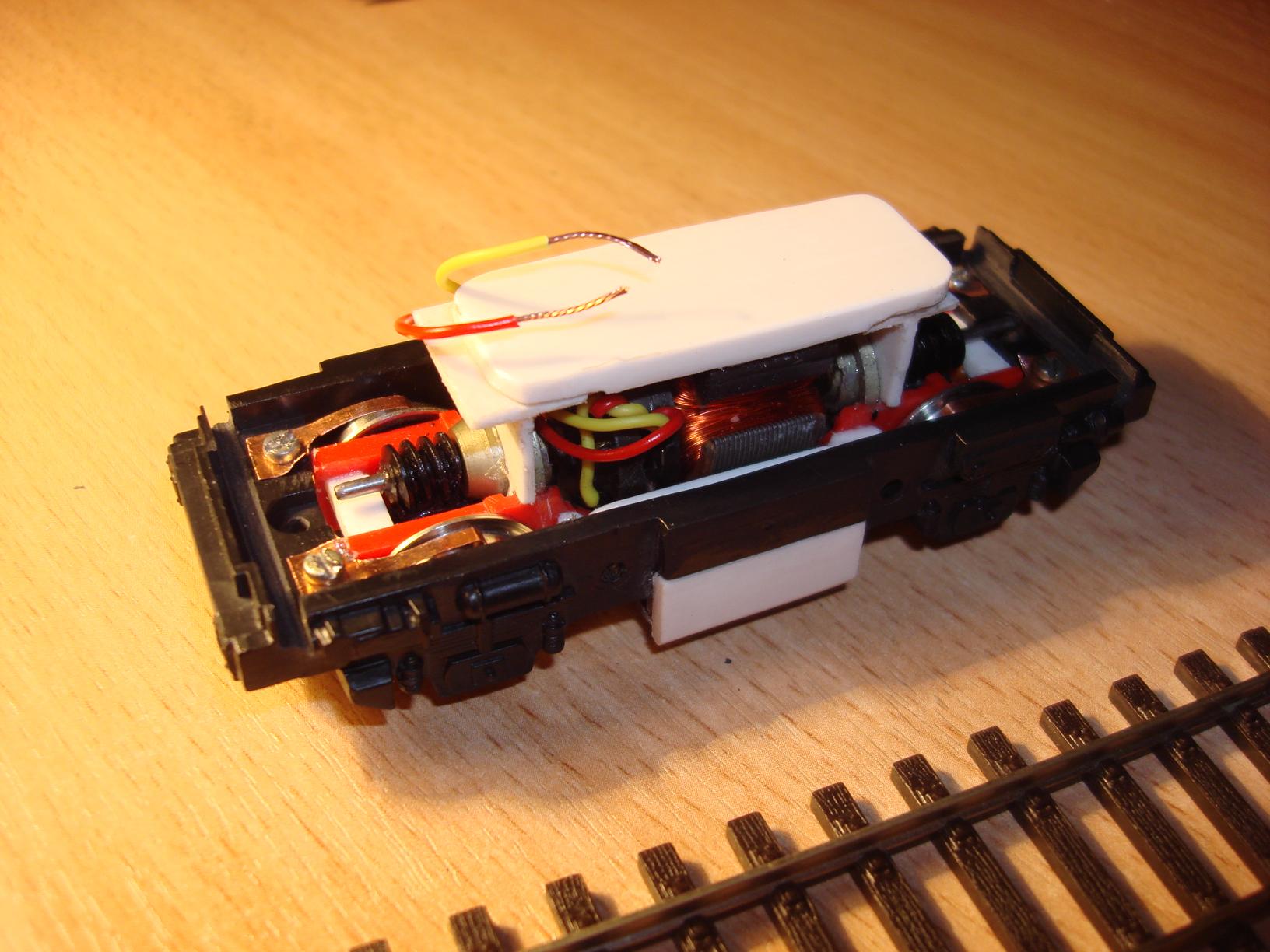

Работа по кузовному отличнейшая.Особенно проводочки в ходовой умилили.
Такая любовь к деталям.Даже след от стеклоочистителя...Красота. :roll:

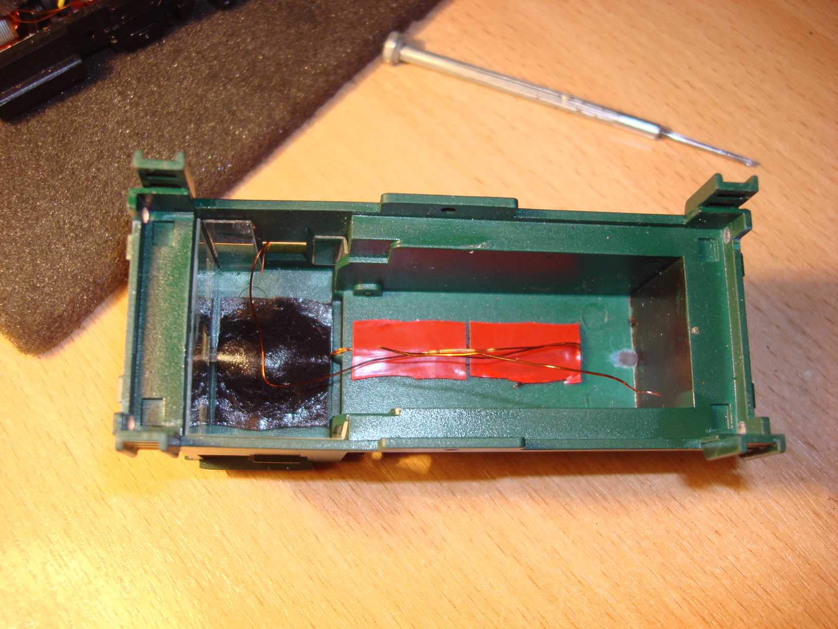

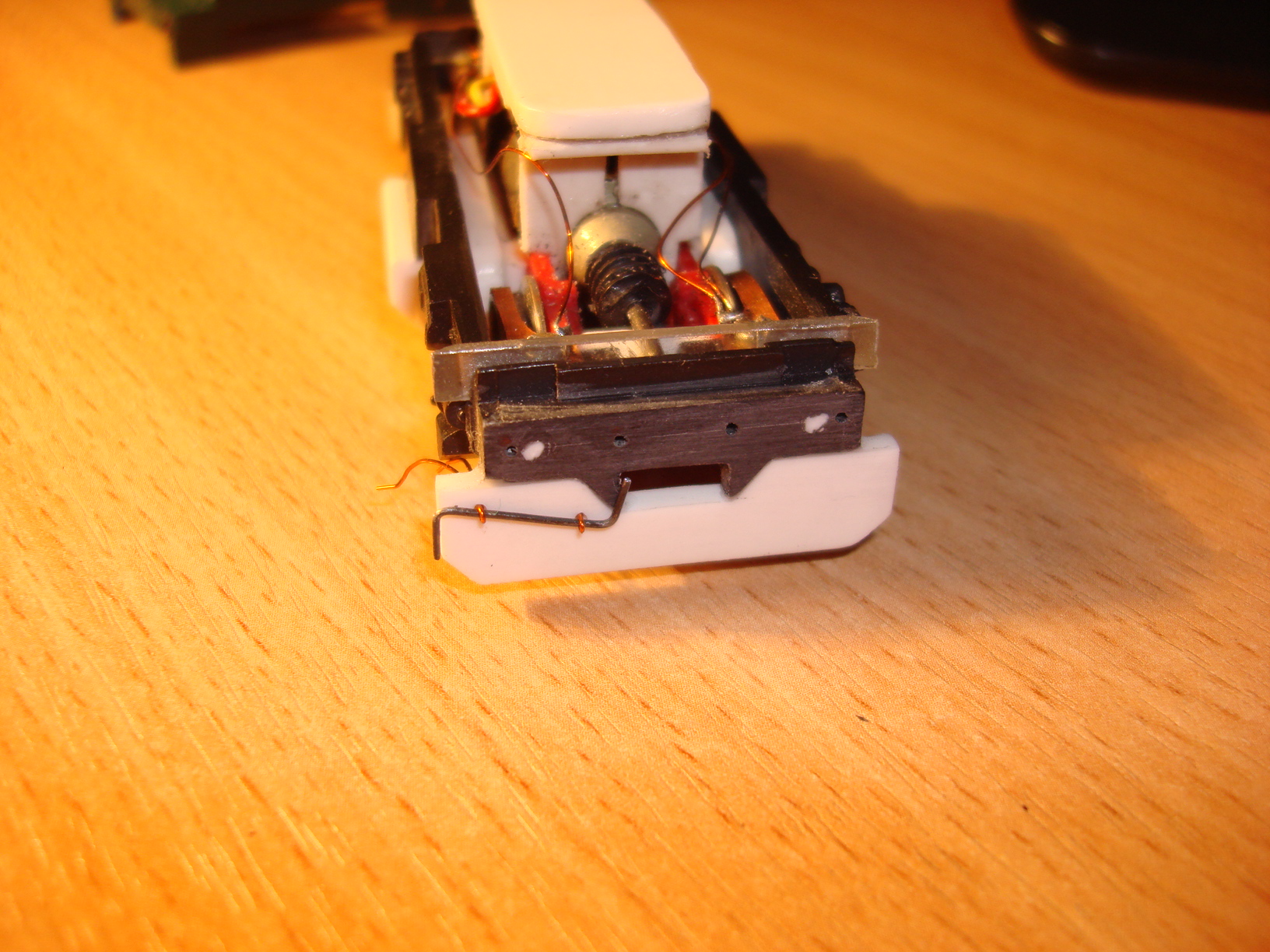

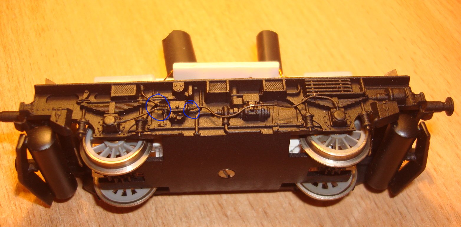

Очень интересно как делали вот эти муфты (обвел на фото):
Поделитесь технологией? :roll:
Повідомлень: 1438
vover писав:Очень интересно как делали вот эти муфты (обвел на фото):
Никогда не зажимал какие-то там "технологии" :lol:
Володя, это тонкая медная проволока. Намотана и прихвачена клеем - секунда- :|

Только сейчас заметил трубы песочниц. :shock: Шайтааан!Век живи-
век фотки смотри... :roll:

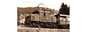

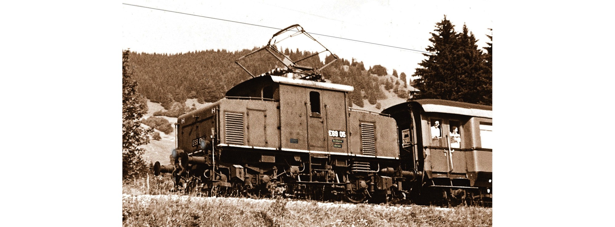

Спасибо Stinky за фото прототипа 8-)

Олег, классно! Никакой спартанской упрощённости - все усилия на максимальную деталировку. И оно того стОит.
Олег писав:Спасибо Stinky за фото прототипа 8-)
Угу... Стинка у нас, можно сказать, идейный вдохновитель. И провокатор отличный потому, что его идеи массу беспокойства создают...
Но без этого беспокойства у меня бы не было целого ряда моделей.

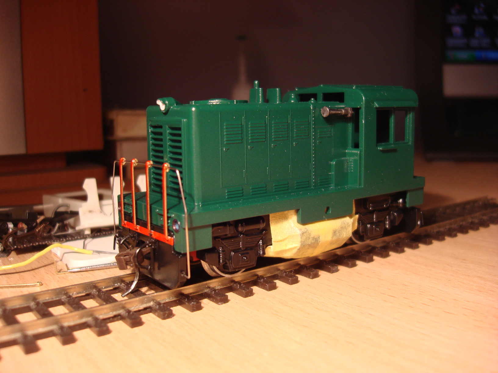

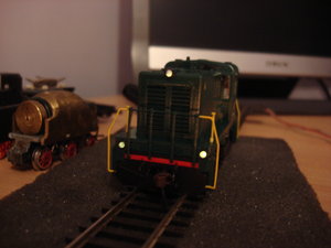

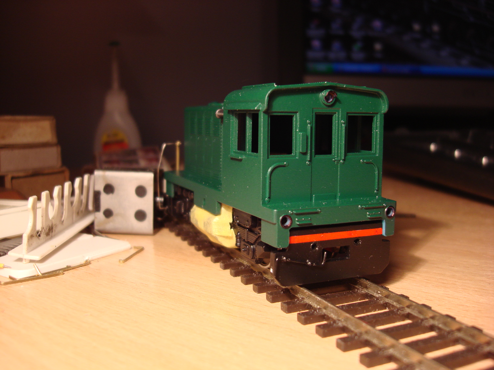

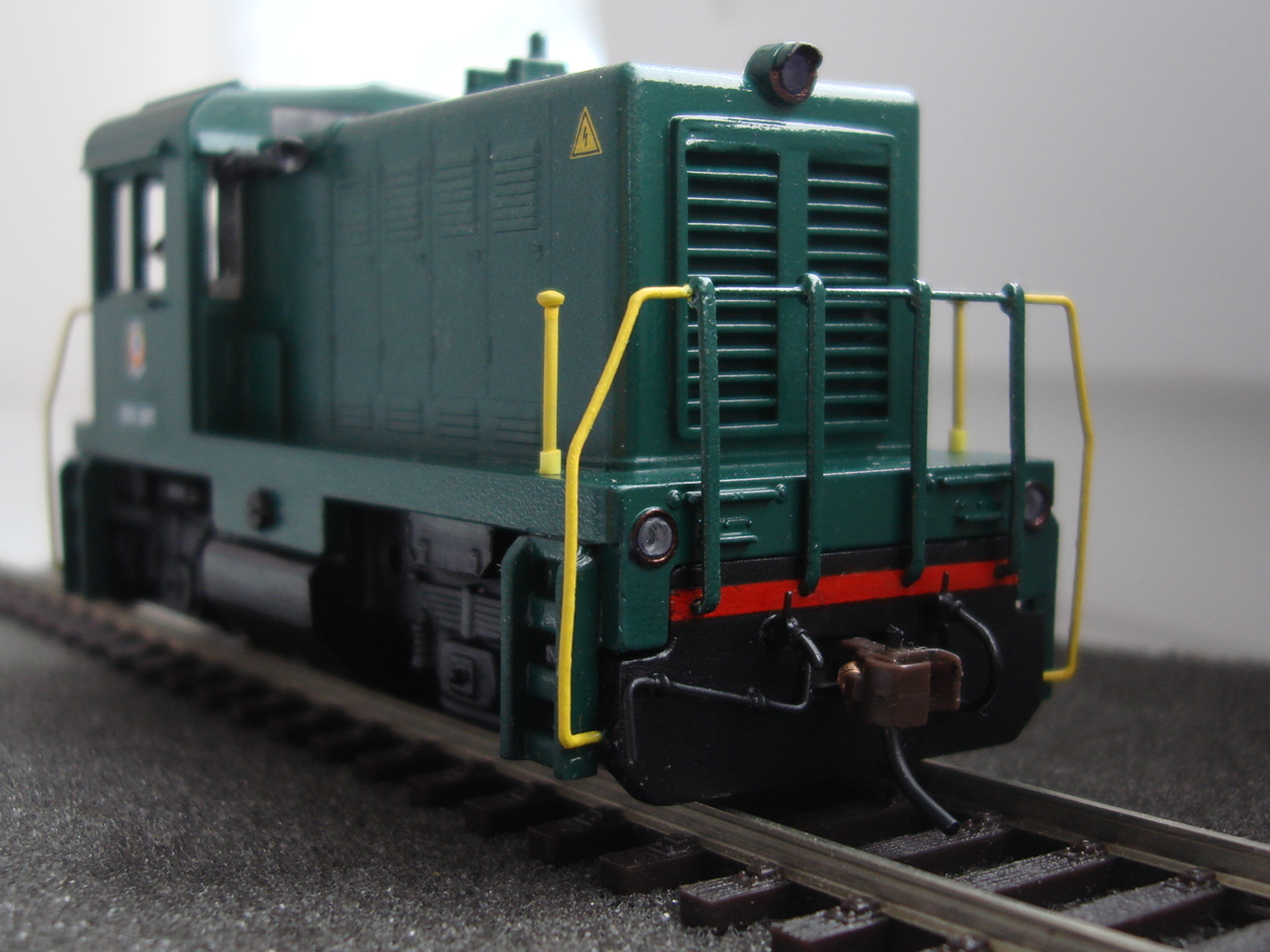

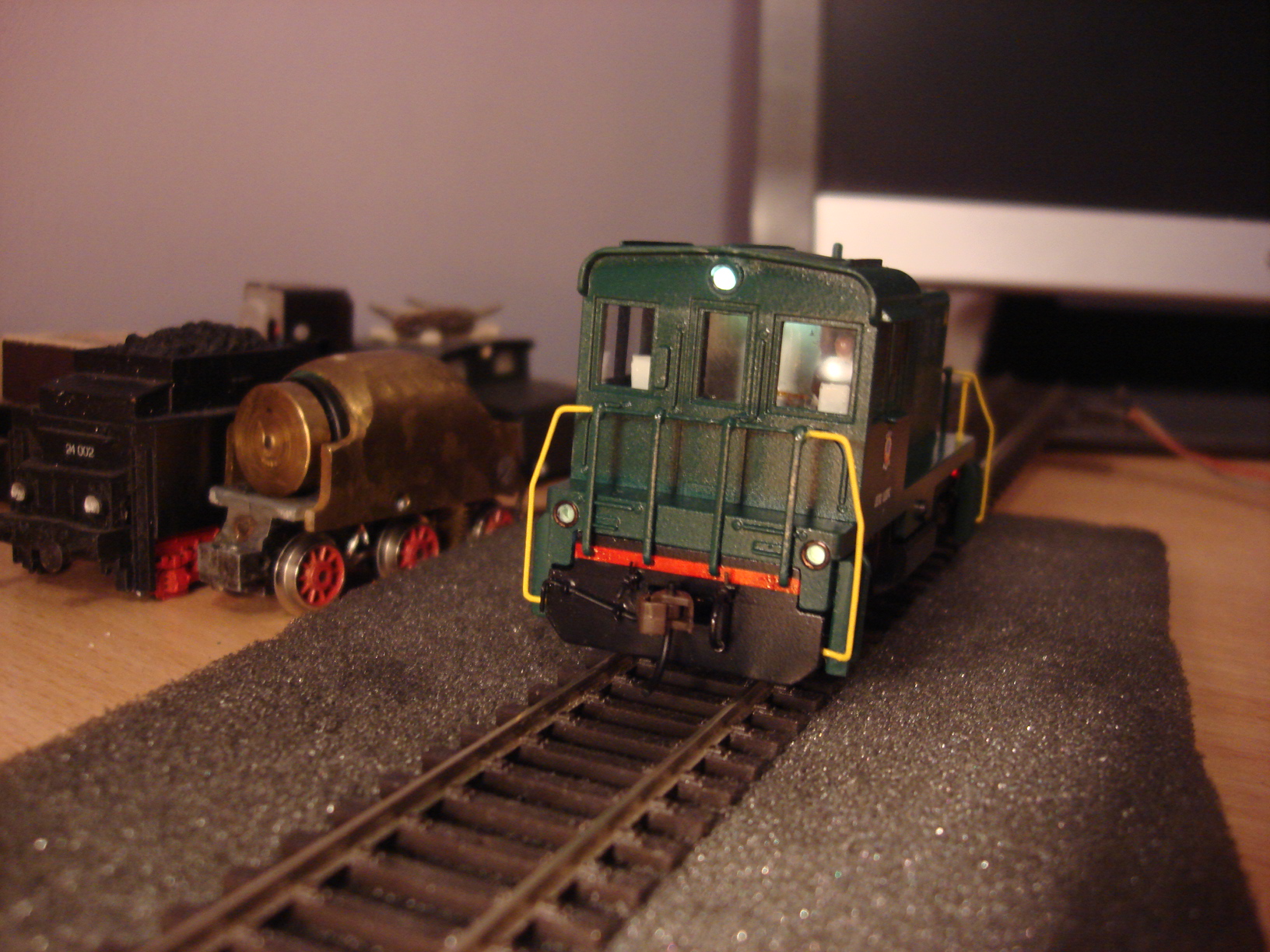

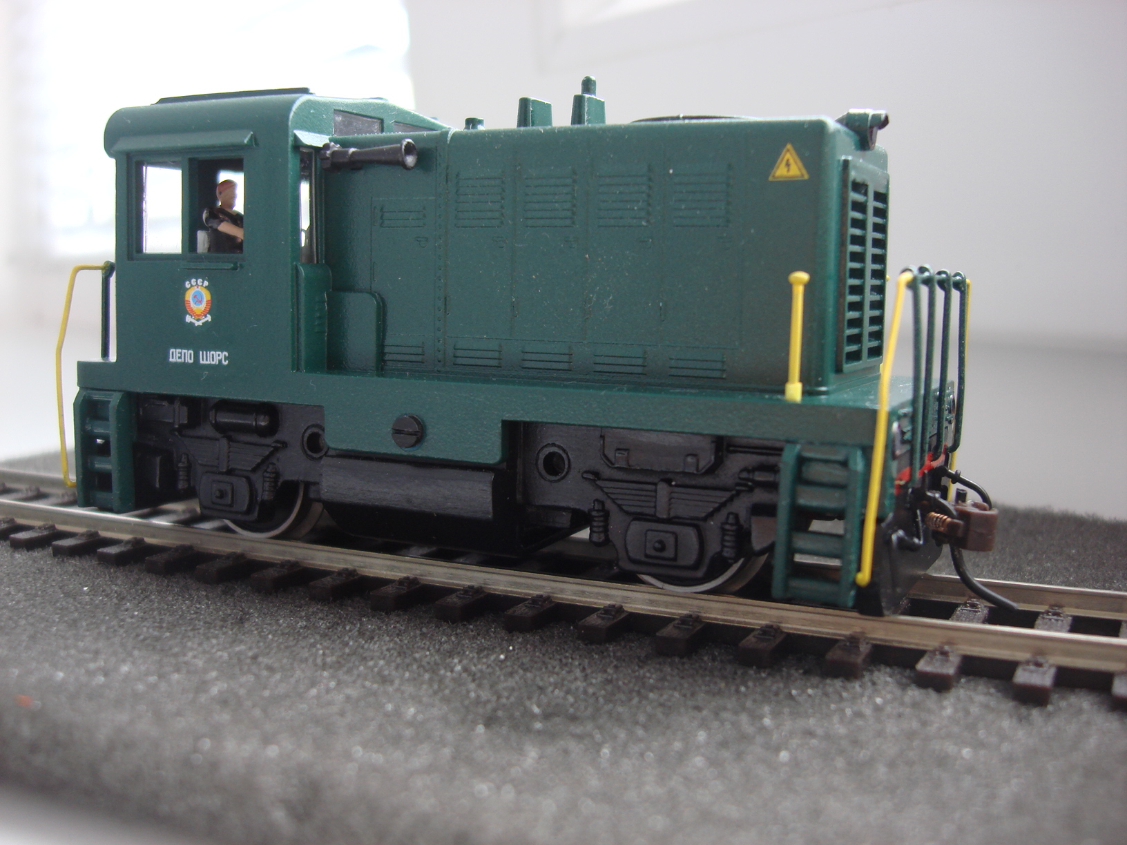

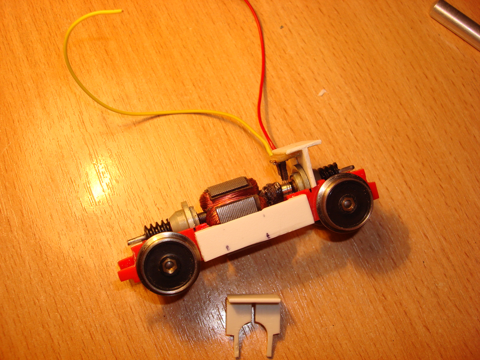

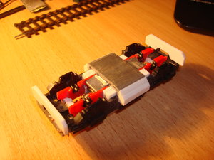

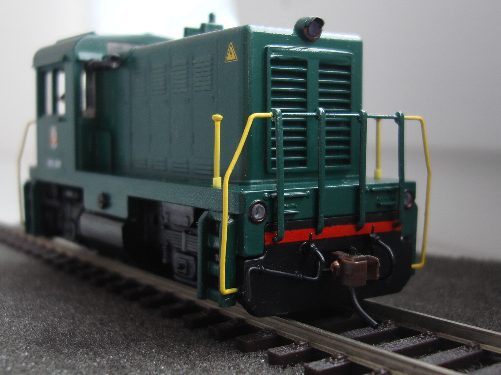

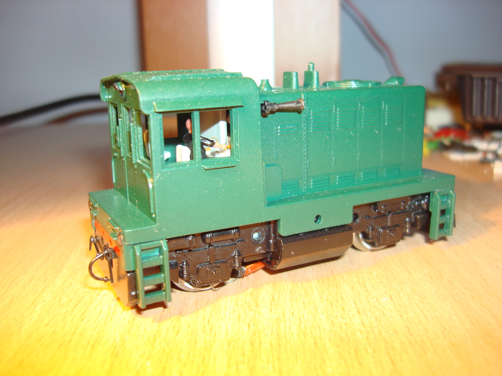

Еще один монстрик на тему СЖД :| И опять куча фото :idea: :arrow:
Повідомлень: 1438
продолжение:
Повідомлень: 6422
Been thanked: 3653 times
Вот уж не думал что из банального резинохода можно такую пулю
запилить.(Кулю в лоб :mrgreen: )Ходовые качества небось идеальные. :roll:

Stinky писав:Вот уж не думал что из банального резинохода можно такую пулю
Сейчас бы эту кулю сделал по другому :? Опыта немного набрался... А так маховиков нет, свет красный не кошерный, лесенки полный отстой, поручни тоже не нравятся :oops:
