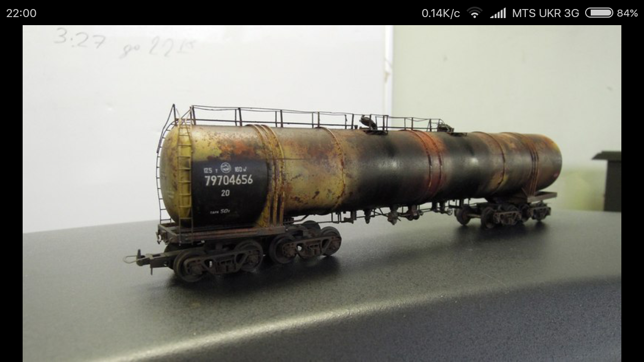

Xoma писав:А дальше пошло и поехало. Делал то , что у нас бегало на дороге .
Ещё до ухода в армию (а ушел я в свои 18) я успел восьмиоску осилить. Уж больно она меня впечатляла. Котел из гнутого листа полистирола, торцы (днища) котла точёные на станке из набранной из листов полистирольной болванки.
Приветствую форумчан, а также особо автора - Сергея!
считаю для себя - оччень интересная тема, фактически созданная конструктором и непосредственным разработчиком когда-то мною любимой советской темы... она и сейчас интересна, но в рамках фирменных производителей - L.S.Models (R-Land), Евротрейна, Феникса и других... к смоле стал относится отрицательно, после того, как обладая вот такой же 8-осной цистерной, я вдруг обнаружил трещины по швам... причем эта болезнь началась у моих моделей с фирмы Modela и "перекинулась" на восьмиоску... после этого неспеша и, как говорится, "скрепя серцем", продал все имеющиеся смоляные вагоны...
Сергей, у меня вопрос, - какова на Ваш взгляд профи первопричина этой "болезни"... и как сейчас обстоят с этим дела, мне интересен именно Ваш взгляд на это, как конструктора и разроаботчика.. потому как имея такой плачевный опыт обладания не хотелось бы еще раз пережить такой "опыт" , причем хотел бы подчеркнуть, что модели находились в коробках и были спрятаны в шкаф... И также интересно, - можно ли предвидеть такие болезни в будущем??
Советская тема всегда была интересна, но в связи с таким "опытом" остерегаюсь к ней возвращатся и часто нахожу непонимание (оно и понятно) у коллег, когда приходится критиковать отечественные ПС... хотя, повторюсь, что тема для меня остается оччень интересной... ;)
Спасибо за понимание! С Уважением...

Поверить не могу, та самая цистерна. А я в 92-м, 10-летним пацаном, листая "Локомотив" (ЭТТ), который выписывал старший брат, восхищался ей, даже несмотря на отвратное качество фото...

maximalist, неужели и "Онега" трескалась? :(

maximalist писав: причем эта болезнь началась у моих моделей с фирмы Modela и "перекинулась" на восьмиоску
Жень, это тебе как-то конкретно не повезло. У меня большая часть коллекции из "смолы", и пока ни один (тьху тьху тьху) не треснул. :roll:

Muton писав:Жень, это тебе как-то конкретно не повезло. У меня большая часть коллекции из "смолы", и пока ни один (тьху тьху тьху) не треснул. :roll:
Я больше скажу, я даже знаю, кто из ребят со смежных форумов ощутил ту же "болезнь" с отечественными вагонами... прибольшом желании они сами могут высказаться, правда нужно им будет здесь зарегится, как-то так ... ;)
для меня это был в свое время такой же "удар по дых", как лет пять тому та же история с мною уважаемой Brawa, когда некоторые локи этой фирмы заболели "цинковой чумой", после чего, правда, - надо отдать должное, Brawa разорвала контракт со своим китайским партнером, хотя место локации производства, частично!, осталось в Китае...

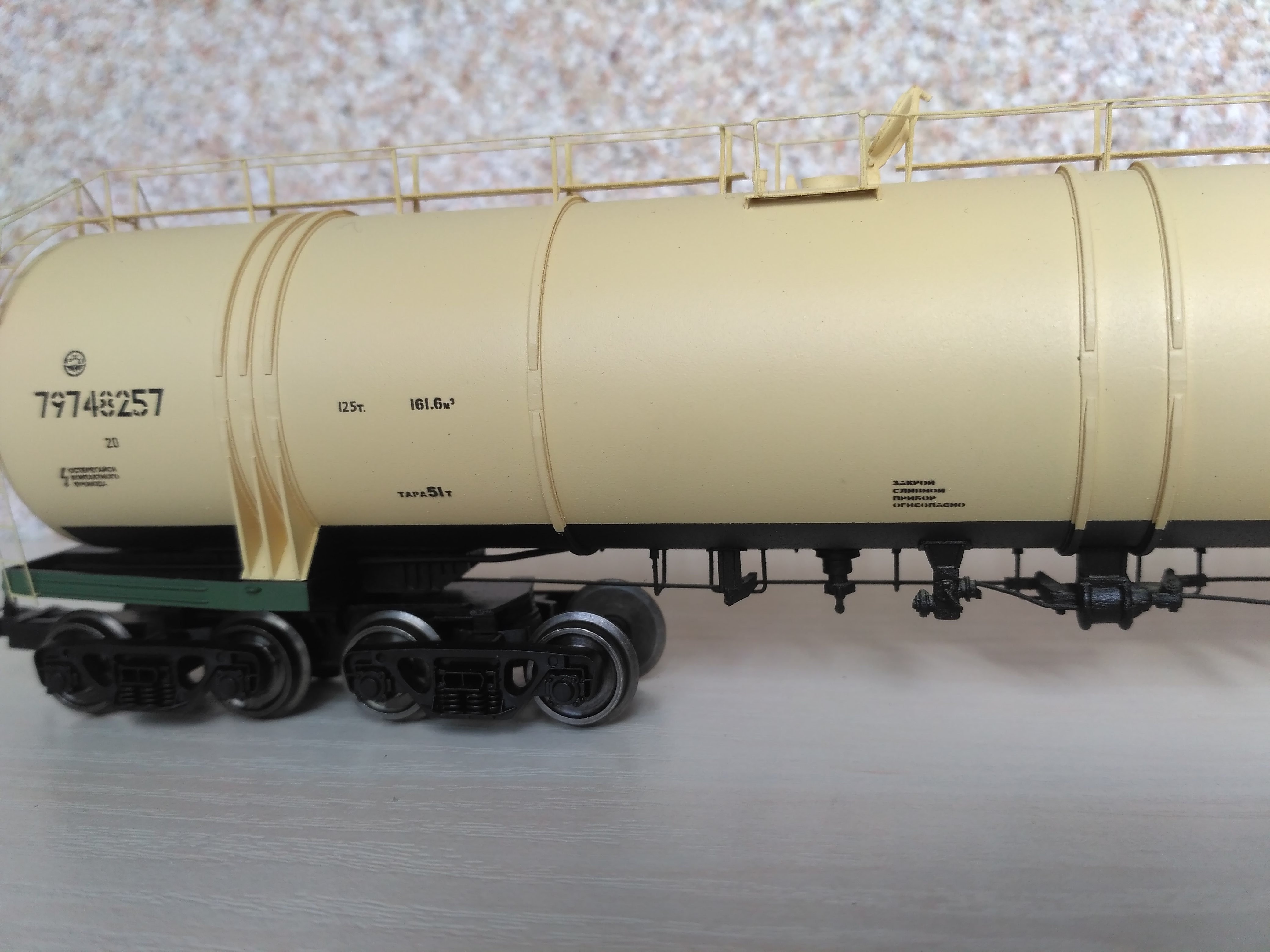

Не совсем понял ситуацию с тележками и декалями?
Тележки очень "блестящие", похоже современные? какие же тогда были на выставке? это очень интересно :?
Декали смотрятся очень достойно! Понятно что это "минимальный" набор, интересно очень их происхождение...

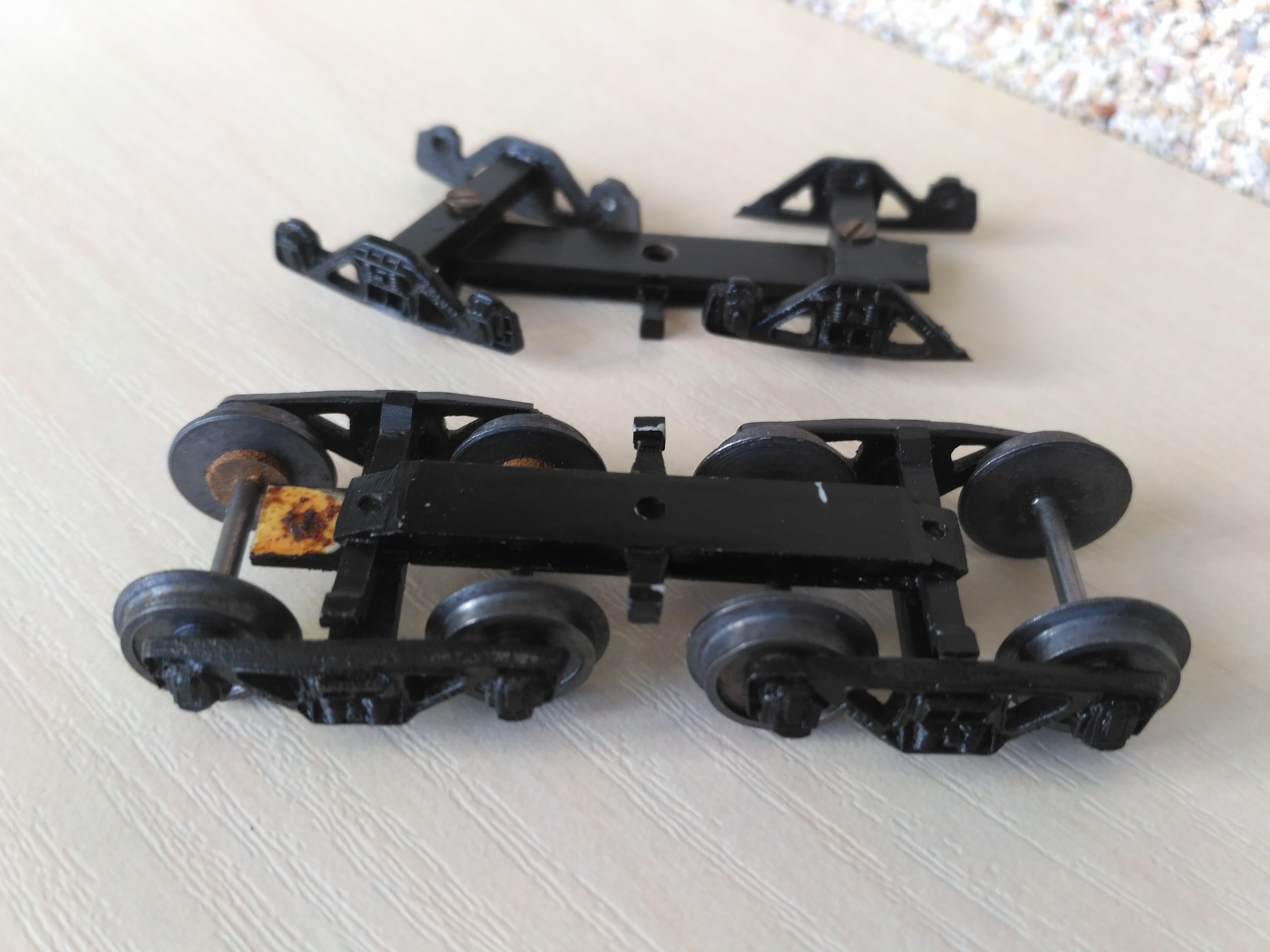

Выше автор писал, что тогда были переливки из зубопротезного пластика тележек от "ашхабада". Сейчас явно современные стоят...
Рашистам - пекло!
Has thanked: 532 times
Been thanked: 552 times
Re: Самоделки Хомы
via982 писав:....Выше автор писал, что тогда были переливки из зубопротезного пластика тележек от "ашхабада". Сейчас явно современные стоят...
Сейчас то стоят современные, 18-100, похоже на Bergs, и даже не завезеренные, наверное после того "падения" прошёл капремонт ;) , а цистерна то аутентичная! не вижу смысла убирать старые "рождённые в муках" родные тележки.... они ведь этим и ценны были!
Это как на москвич 412-й, прикрутили титаны с goodyear, и поехали на ретро выставку получается так что ли?
А вот как раз переливка из зубопротезного пластика и интересна!!! Где она? поближе "хоцица пацматретть"

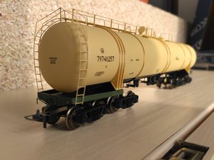

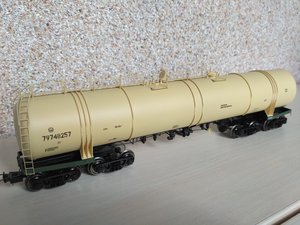

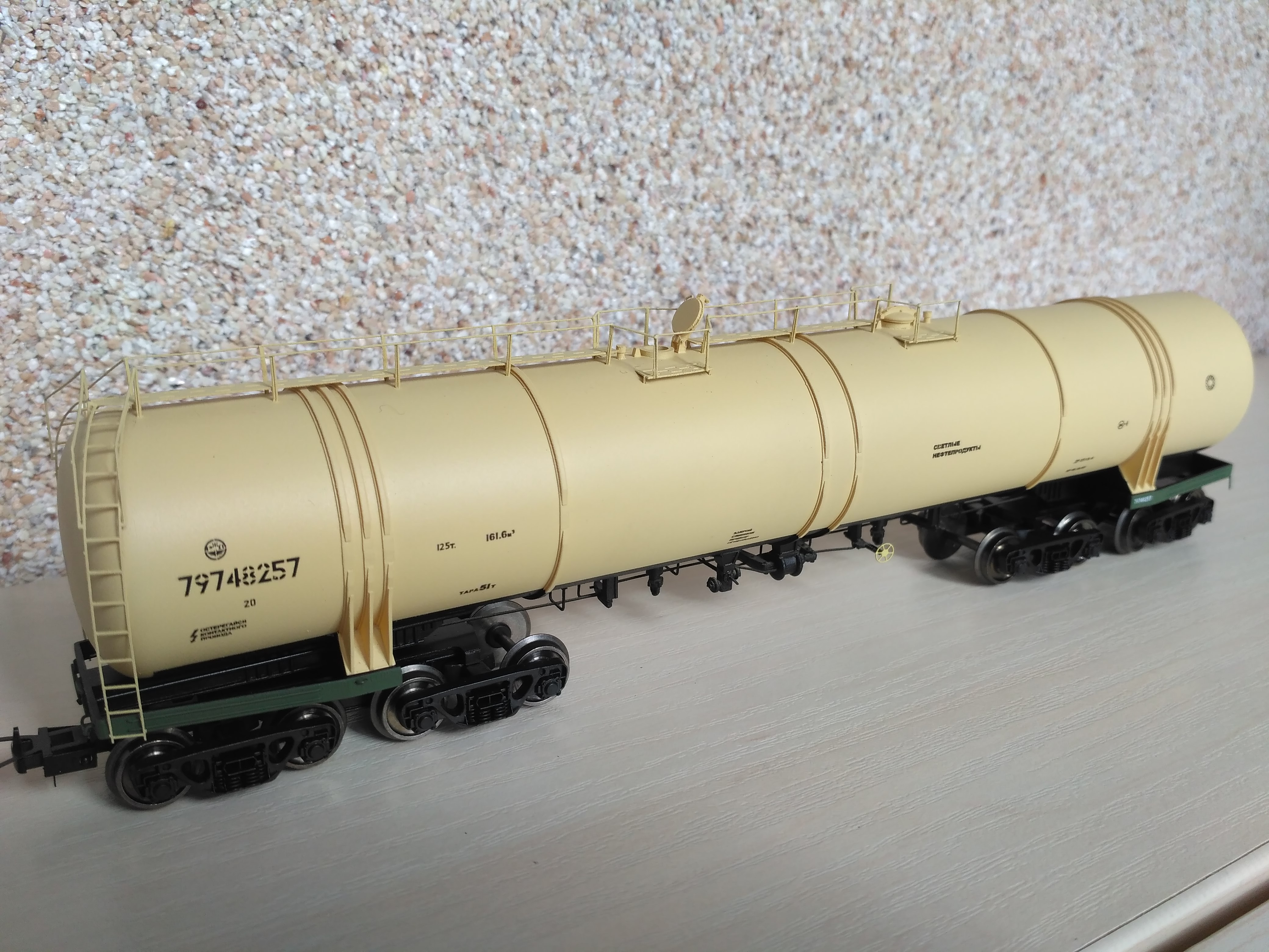

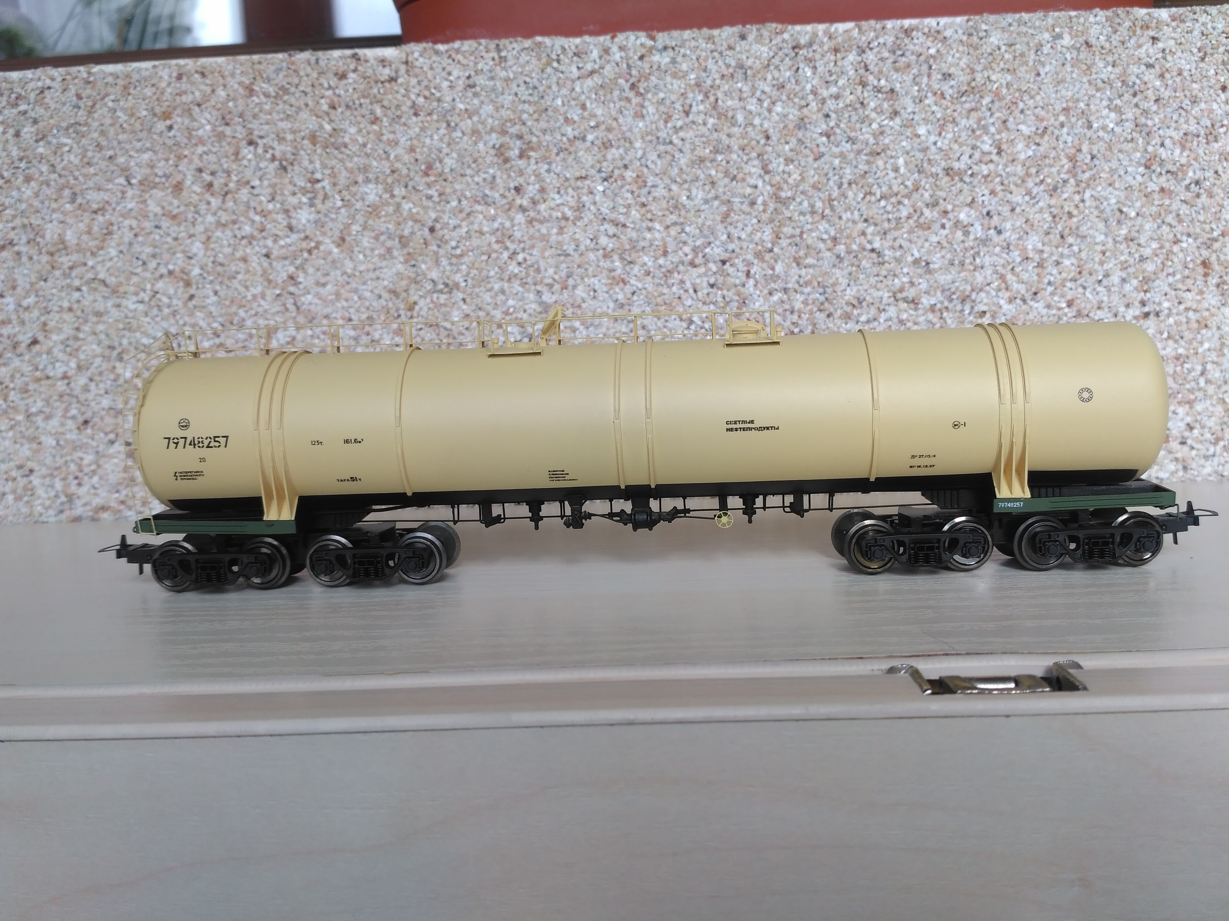

Эта 8-оска была осовременена за счёт новых телег для участия в покатушках. С надписями не заморачивайся. Может и до них дойдут руки...
Has thanked: 1207 times
Re: Самоделки Хомы
Xoma писав:Эта 8-оска была осовременена за счёт новых телег для участия в покатушках.
О, так значит мы ее еще увидим 8-) Интересно будет вживую заценить.
Xoma
Повідомлень: 398
Мой типоразмер: Но
Has thanked: 185 times
Been thanked: 102 times
Re: Самоделки Хомы
Повідомлення Xoma »
А она уже и не раз приходила в гости на киевском модуле покататься!
А вот и первородные телеги

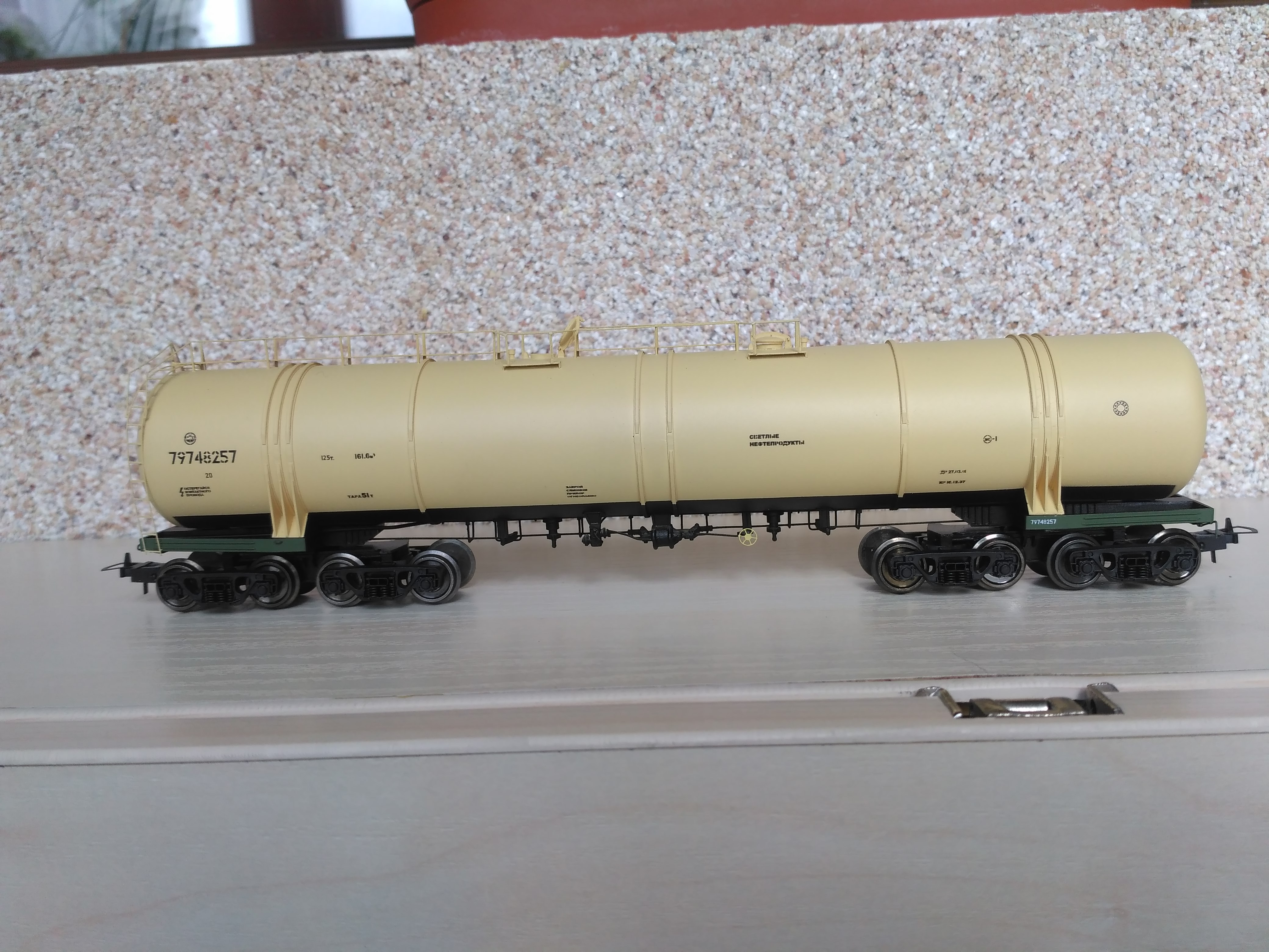

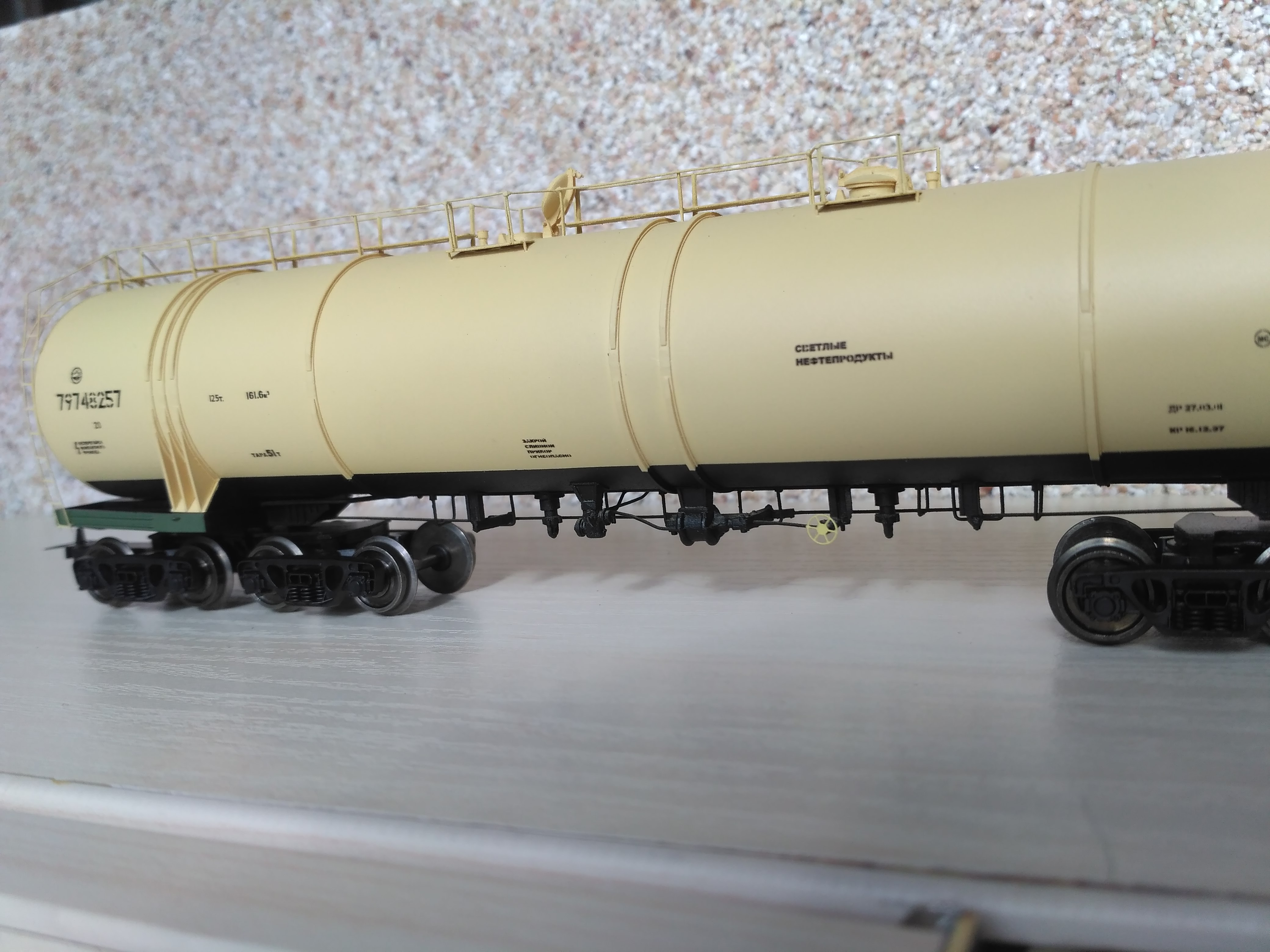

Re: Самоделки Хомы
Повідомлення Xoma »

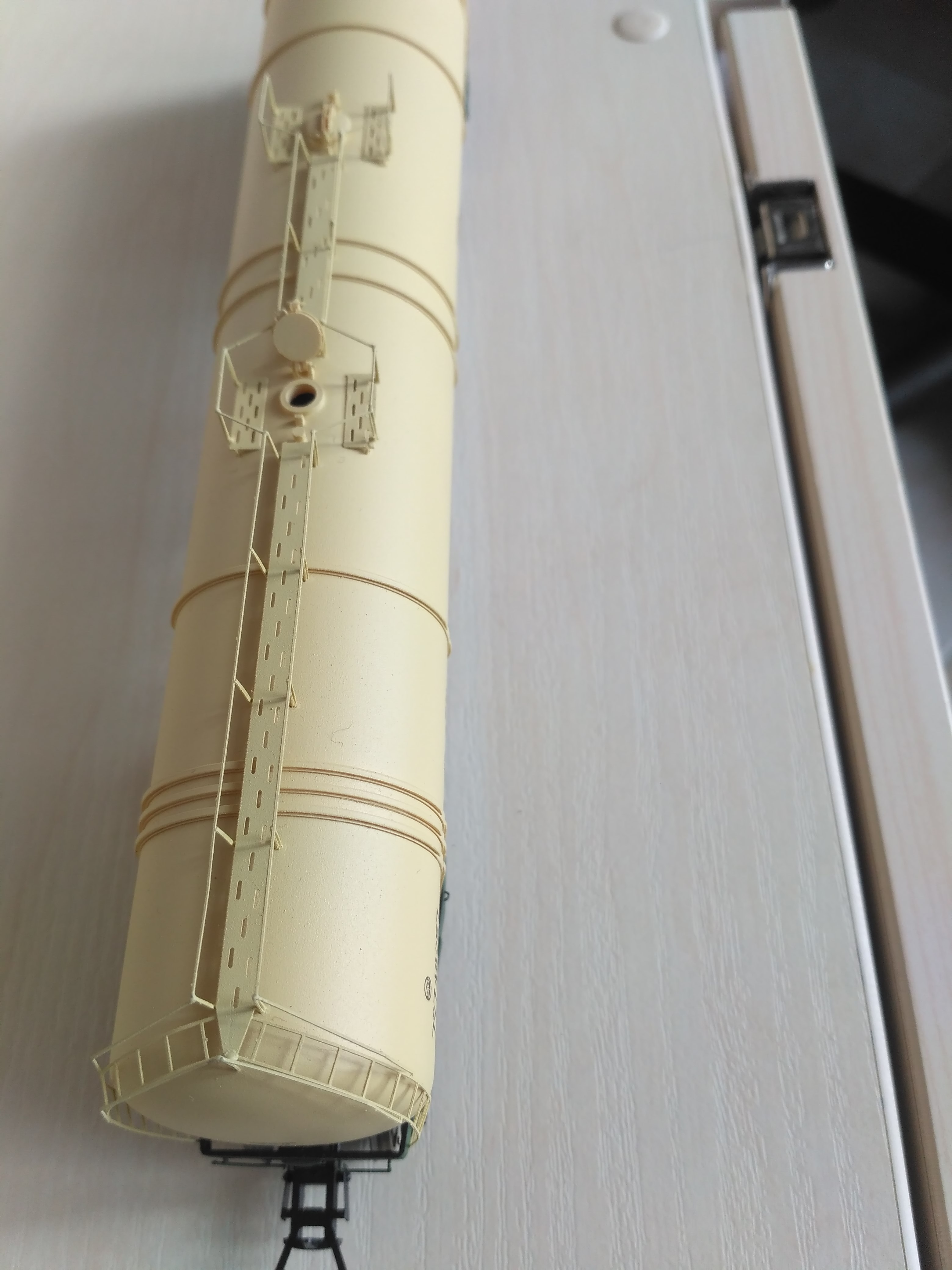

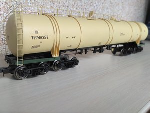

maximalist писав:
Xoma писав: обладая вот такой же 8-осной цистерной, я вдруг обнаружил трещины по швам...
Вы наверное имели ввиду вот это изделие...?
maximalist писав: Сергей, у меня вопрос, - какова на Ваш взгляд профи первопричина этой "болезни"...
Причина та же - голова и ручки , растущие из одного и того же места. Всё-таки старый ник и аватарка больше подходили :lol: :lol:
А если серьезно, то вот: С моей точки зрения нет в мире ничего идеального, всегда могут быть просчеты, ошибки и до сих пор мы все находимся в поиске лучших решений . Пользуясь опытом ошибок , своих и чужих, ( а именно поэтому я с глубоким уважением отношусь к критике) мы делаем выводы, исправляем их, учитываем все это при постройке новых моделей.
Касательно 8-оски ,это лично мой просчет. Скорее всего неправильное членение деталей котла для литья. Он состоит из двух половин, верхней и нижней. А также малая толщина стенки ( до 1мм). Площадь поверхности клеевого стыка невелика. Склеивать смолу можно цианакрилатами двумя способами- капиллярным и встык, прижав две склеиваемые детали. Второй вариант не подходит из-за сложности позиционирования двух половинок котла. Если в момент склейки , прикладывая одну к другой произойдет хоть малейшее смещение, то так всё и срастётся. Поэтому использовал первый ( капиллярный) метод ,когда в стык уже совмещённых половин впитывается клей наносимый на поверхность. Видимо эти капиллярные свойства не очень хорошо сработали из-за очень точной подгонки склеиваемых поверхностей, практически без зазоров.
В этом и состоял просчет.
via982 писав:maximalist, неужели и "Онега" трескалась? :(
У Онеги всё по другому. Ну и толщина стенки ( до 1мм) оказалась недостаточной. Если рукой сдавливать котел по бокам , то это и провоцирует излом шва.
