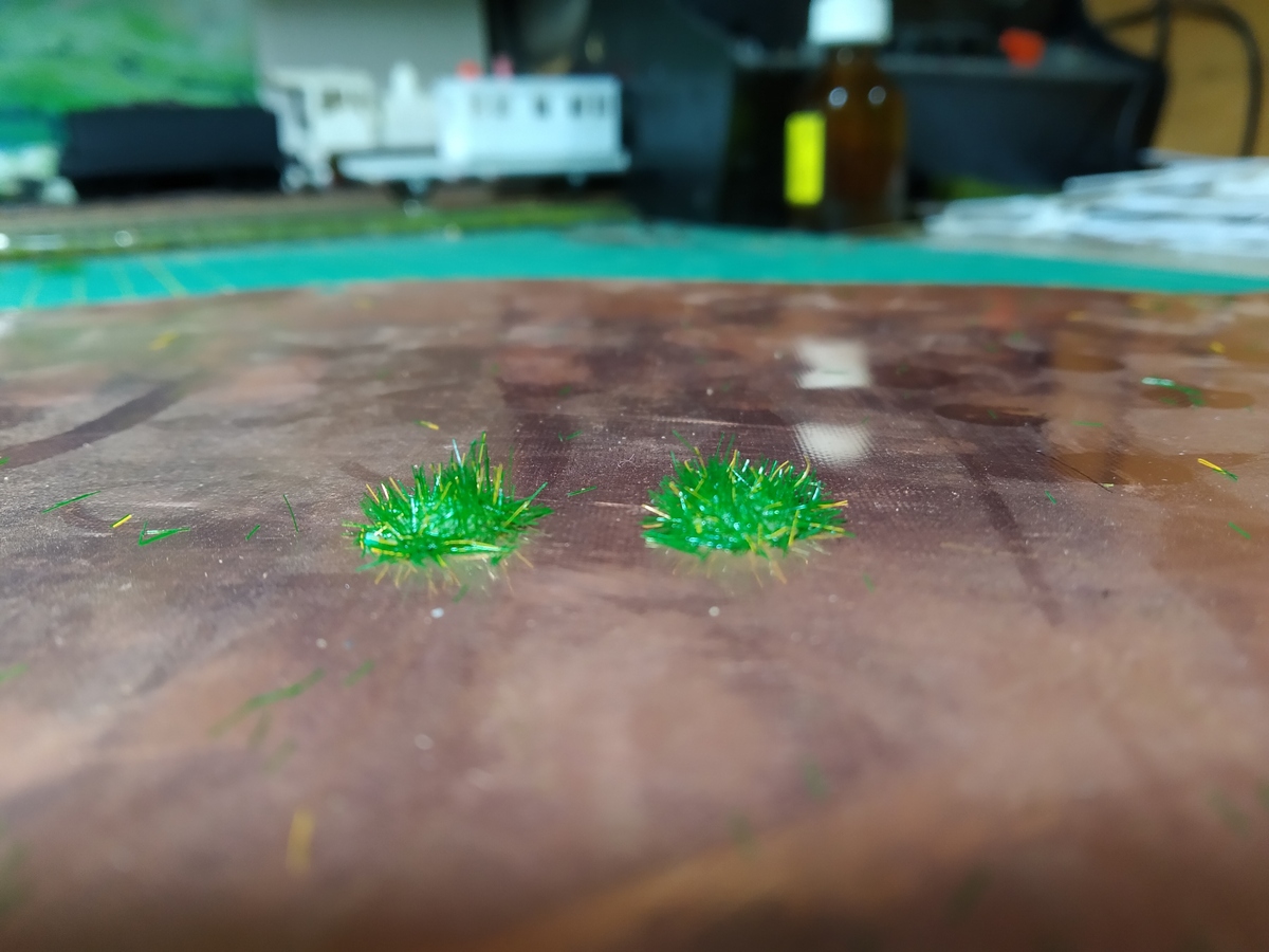

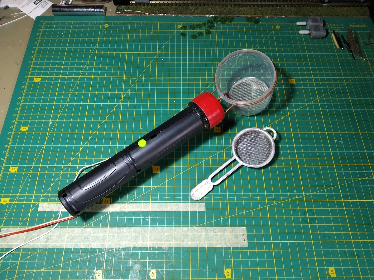

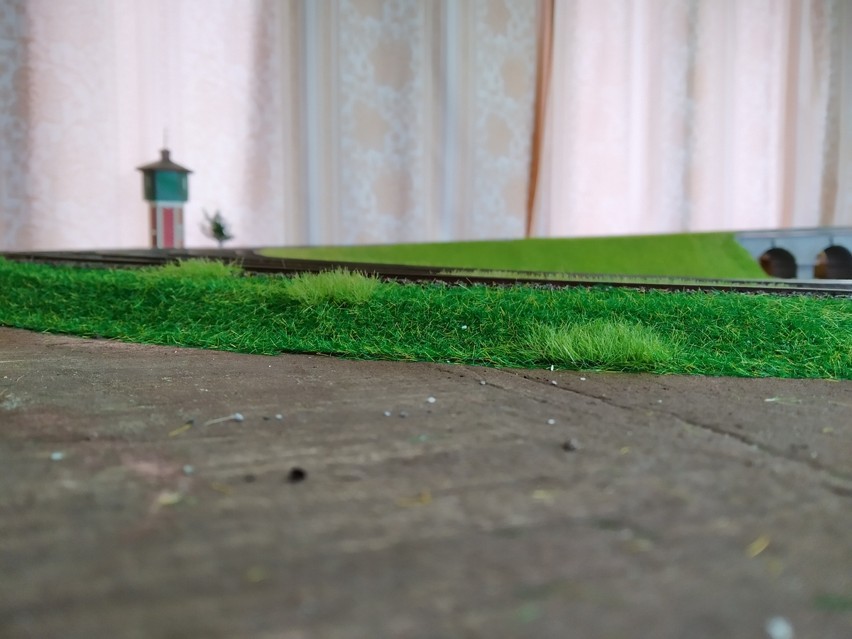

Спасибо, Дмитрий, но результат не особо. Хотя конечно попробовал уже и в укромном месте на макете...
В массе вроде и ничего, даже один цветочек случайно оформился ;) , но работу над ошибками надо провести.
По электрической части вопросов нет - сразу знал, что устройство будет работать. Ошибок пока обнаружил две.
Первая - надо держать прибор ближе к поверхности. Вторая - очень большая ячейка для данного типа флока. Флок был примерно 3 мм и просто произвольно высыпался. Решено попробовать другую сетку.
Ячейка явно менее 1 мм. Флокатор держал на предельно близкой дистанции, на грани пробоя, но это оказалось излишним потому, что флок начал вытягиваться из контейнера без всяких встряхиваний с расстояния около 40 мм.
Может я тут уже слегка очумел от экспериментов, но результат на кочках вроде поинтереснее. На площадях буду пробовать уже завтра.

А как по электробезопасности? Лупит чувствительно?
Повідомлень: 3432
Has thanked: 2339 times
Been thanked: 4506 times
Re: Флокатор
Пока на себе не проверял... 8-) Но если и прошьёт, то это даже полезно для профилактики всяких там ревматизмов и проч. Последний раз высокое меня лупило лет тридцать назад, при ремонте лампового ч/б телевизора. Неприятно конечно, но токи не критические.

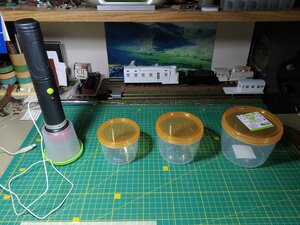

А для флокатора, пока шли испытания, сын купил и привёз новый контейнер. Вообще-то их в наборе было три, а нужен мне только самый маленький, но цена вопроса менее доллара и супруге что-то перепадёт для пополнения арсенала на камбузе...

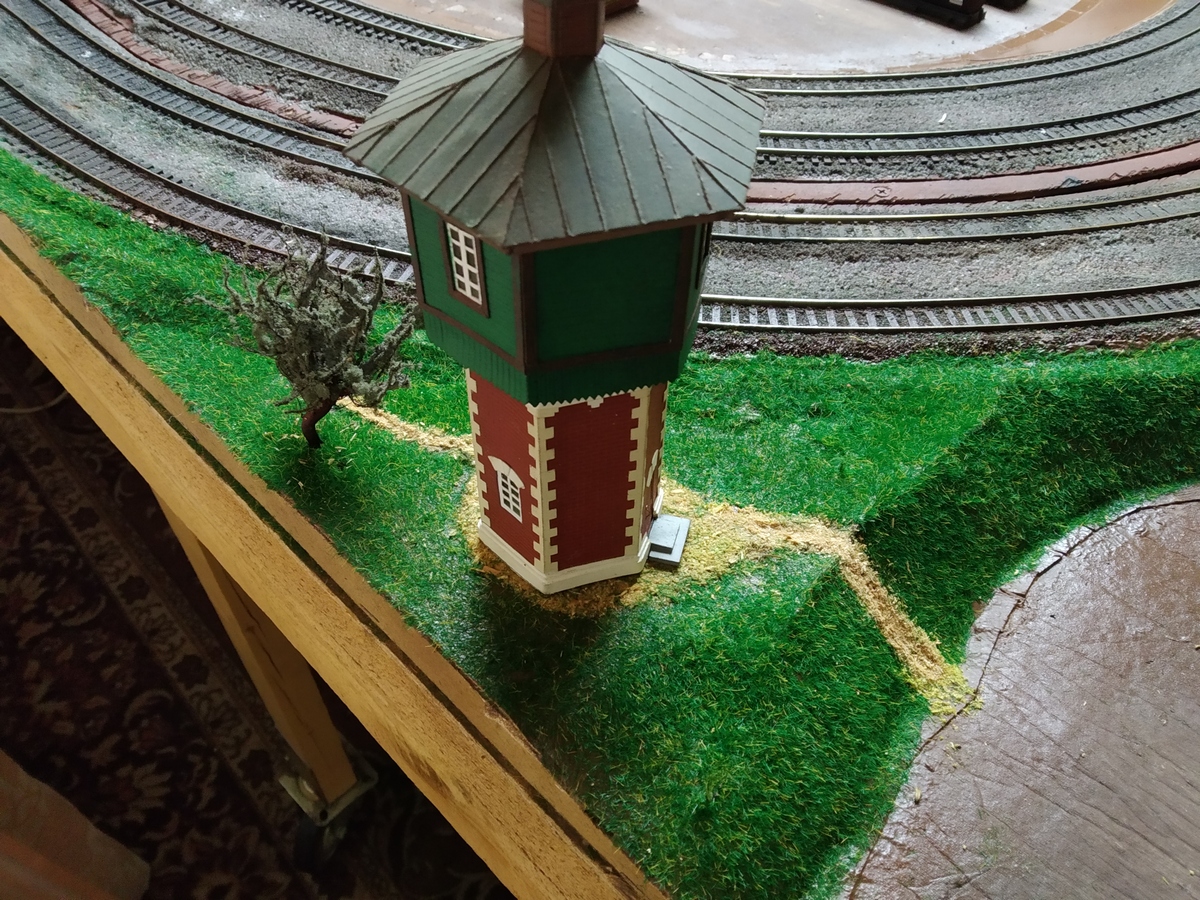

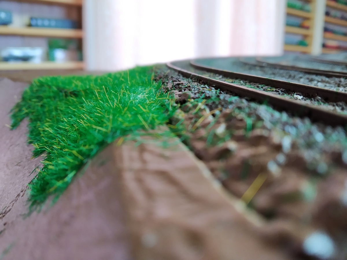

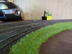

Продолжил опыты на экспериментальном полигоне, коим выбран пригорок в самом дальнем углу макета. Клей под травой давно высох. Дерево обмазал ПВА и присыпал только-что, поэтому пока имеется имитация паутины и поражения гусеницами. И вообще дерево неудачное. Сейчас смою и хочу попробовать присыпку из крупных крашеных опилок.
С этим пригорком можно работать до бесконечности, добавляя мелочёвки, но пока оставлю так - сейчас нужен вал, а не проработка мелочей.
Повідомлень: 6422
Been thanked: 3653 times
Re: Просто макет
Хех.Прикольно получилось.И уже на этом повороте можно фотать ПС. :roll:
Re: Просто макет
Отличнейший пригорок - очень живописный 8-)

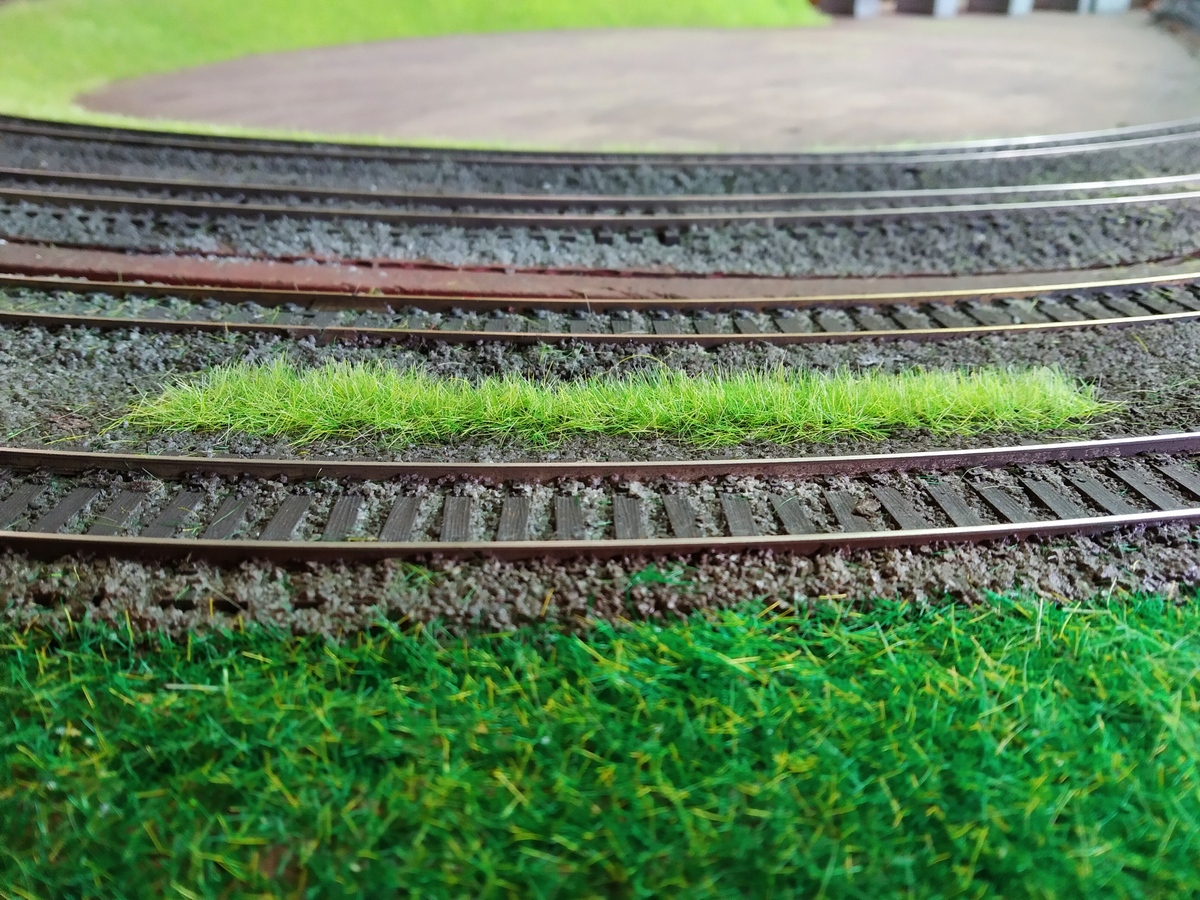

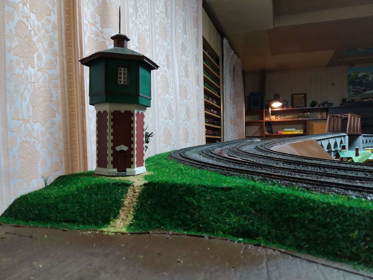

Не особо вал, но работу обозначил.
Можно было сделать больше, но часть времени потрачена на переделку флокатора под 5 v от компьютерного БП.
Тёмный флок noname от Бурбона закончился. Хоть и цвет у него ядовитый, но сеялся он отлично. Далее пошёл более светлый и вроде как именитый... :roll:
Только результат пока не особо вдохновляет... :cry:
Вроде и нормально втыкается, и вблизи вид сбоку нормальный, а общая картина ковра вроде флок просто насыпан. Ещё и в комки собирается в контейнере.
И теперь могу совершенно определённо ответить на вопрос ВиктОра:
Muton писав: а насколько хорошо держаться будет это дело при уборке пылесосом?
Держится отлично. Конечно уборка не в стиле чистки ковролина. В ходе работы пылесос использую постоянно для сбора флока, который не приклеился или рассыпался рядом на места без клея. Статика, кстати, тянет флок на окрестности, которые не подлежат флокированию и клеем не намазаны. Хорошо видно, что флок стоит, пока флокатор рядом и падает, когда отвожу в сторону. Убираю пылесосом без насадки, слегка утопив в трубу кусок ткани от х/б простыни. Всё собранное используется повторно. А конкретно по заданному вопросу могу сказать, что сегодня специально прошёлся пылесосом по самым первым тестовым местам - в мешочке из белой простыни было совершенно пусто.

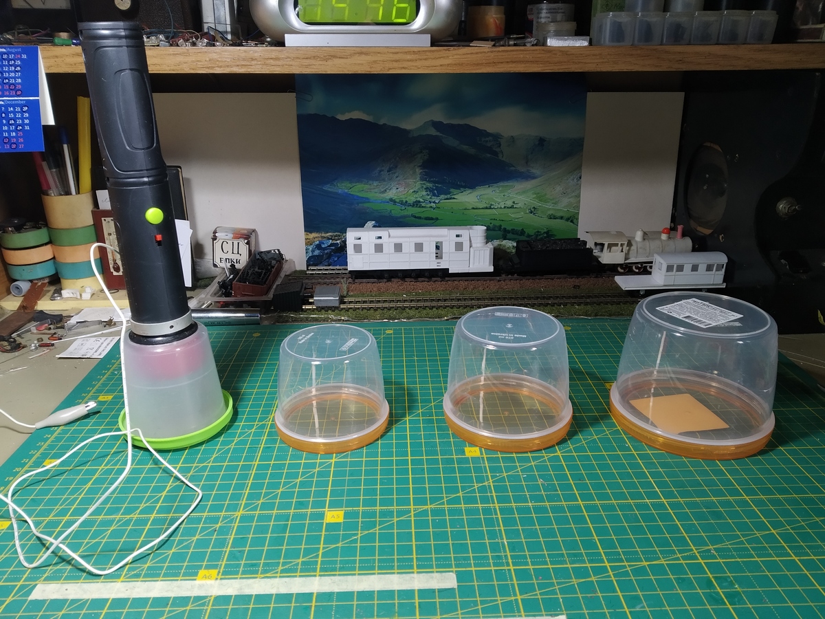

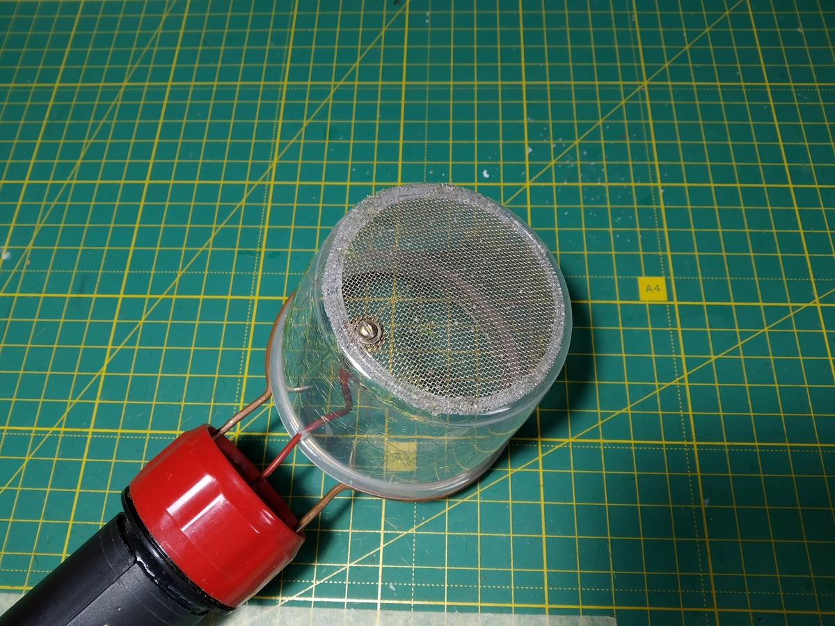

Флокатор. V.02
Muton писав:... стоило бы смешать. Или "подсеять" на готовое посев другого оттенка.
Как раз по этому поводу и ещё по целому пакету нюансов флокирования состоялась беседа с Игорем-Burbon, в ходе которой он высказал ряд очень дельных предложений, основанных на личном опыте. По этическим соображениям не буду пересказывать идеи не своего авторства. На форуме есть отдельная тема Артёма - Timon, viewtopic.php?f=31&t=408 посвящённая флокированию и, наверное, краткое изложение от Игоря будет весьма полезным для коллег.

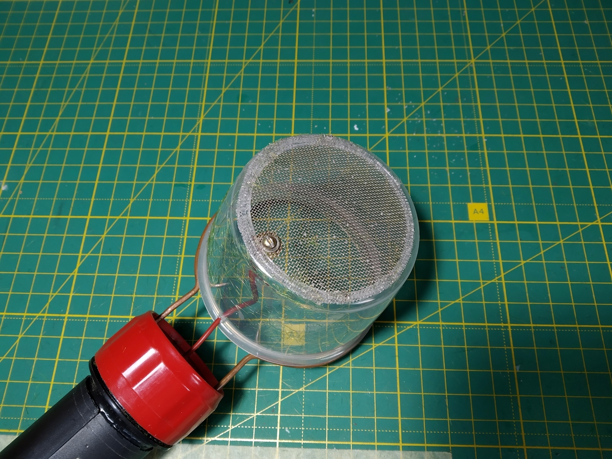

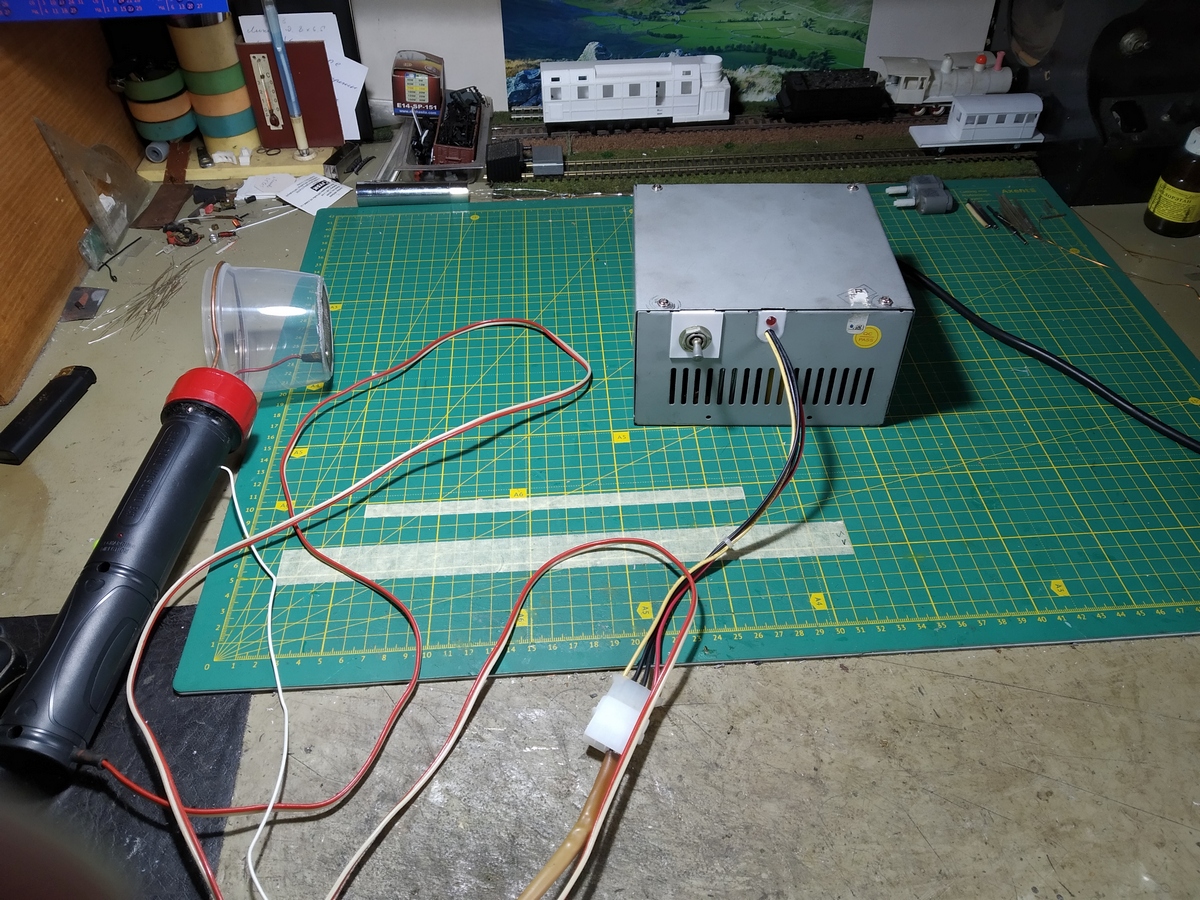

В общем, исходя именно из этих соображений, флокатор был переделан.

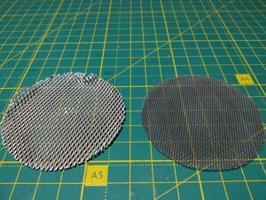

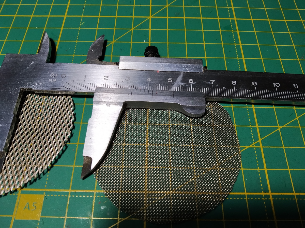

Сеточка нормально зарекомендовала себя на первой версии и на V.02 использована такая же. Ситечко промышленного изготовления, так часто рекомендуемое в различных источниках, абсолютно не вдохновило - малые глубина и диаметр. Полагаю, просто мне попалось неправильное ситечко... :cry:
Весь комплект выглядит так.
И один момент из беседы с Игорем упомяну потому, что решил опровергнуть один из его постулатов по методике флокирования. А утверждает этот постулат, что собранный флок повторно использовать нельзя - не хочет становиться вертикально. Поэтому принципиально засыпал в контейнер флок, собранный с макета пылесосом. На видео хорошо заметно, что флок с камешками и прочим мусором.

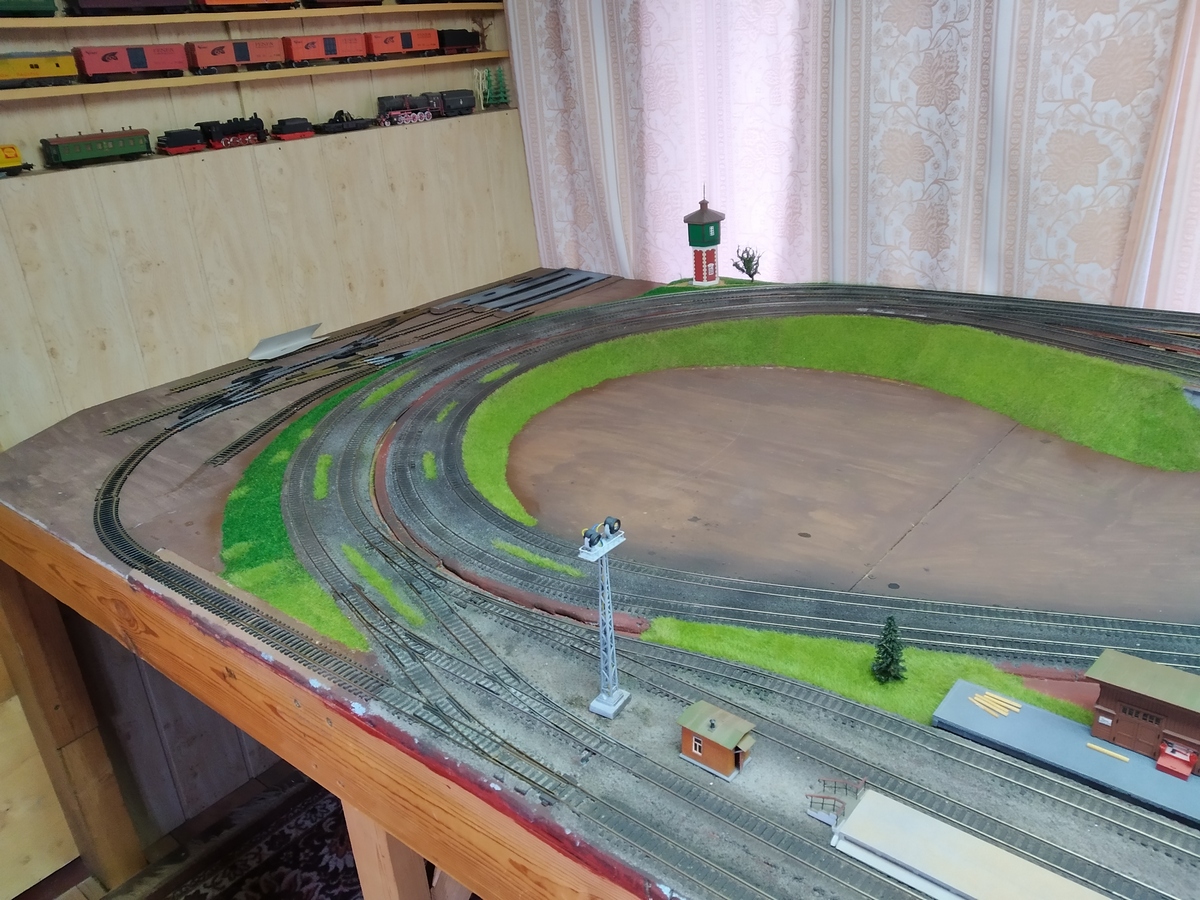

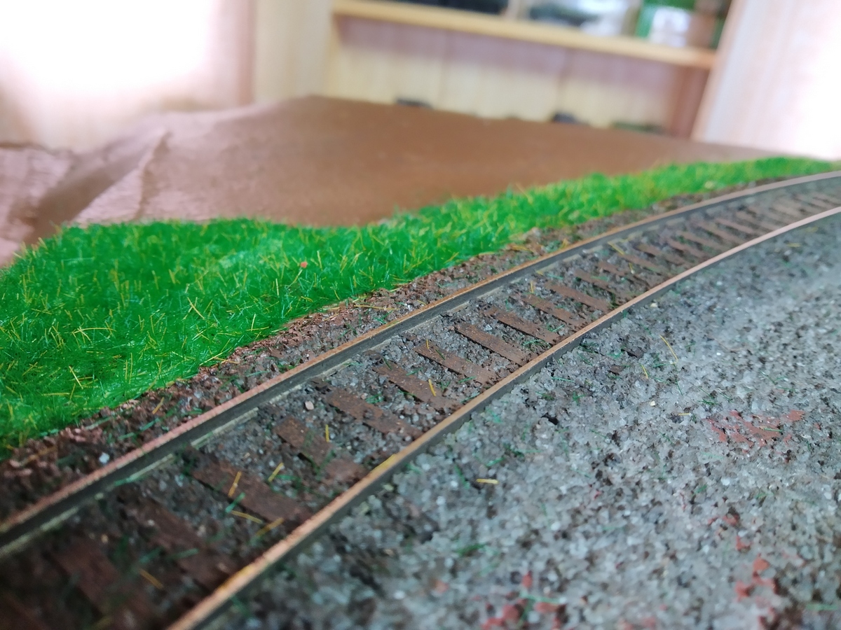

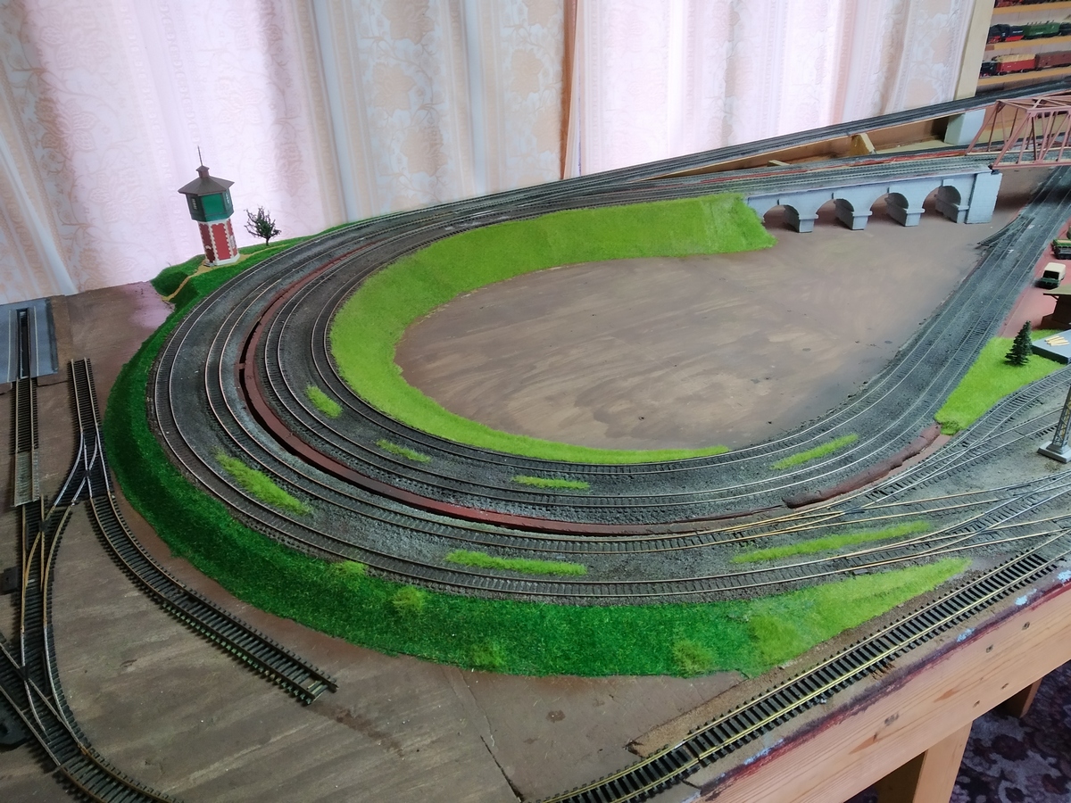

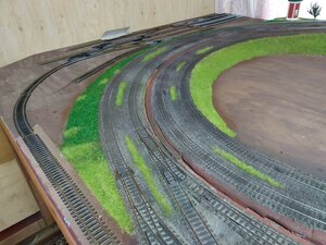

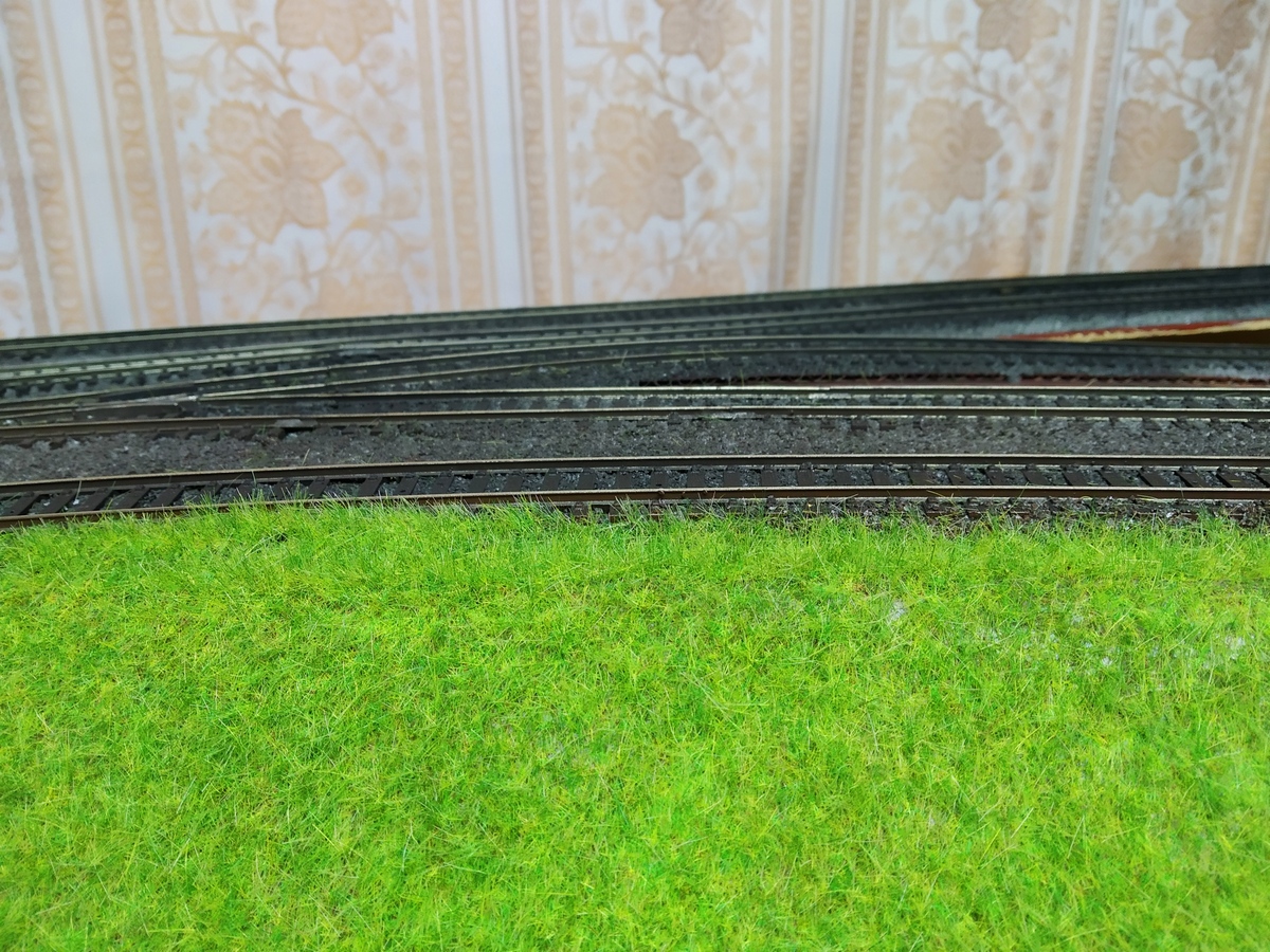

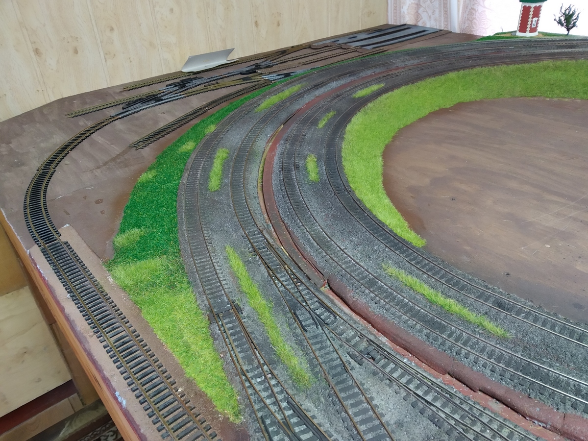

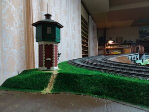

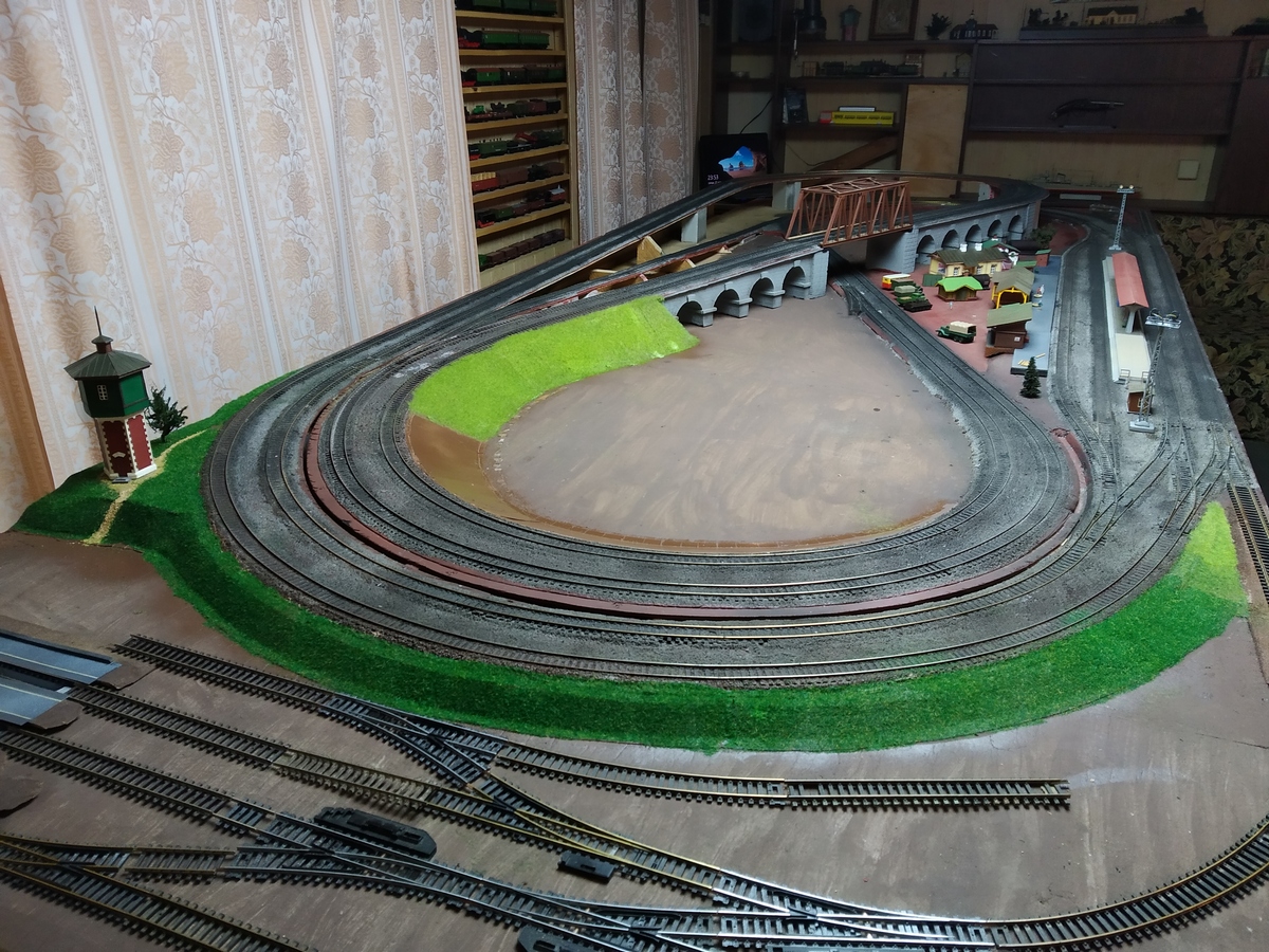

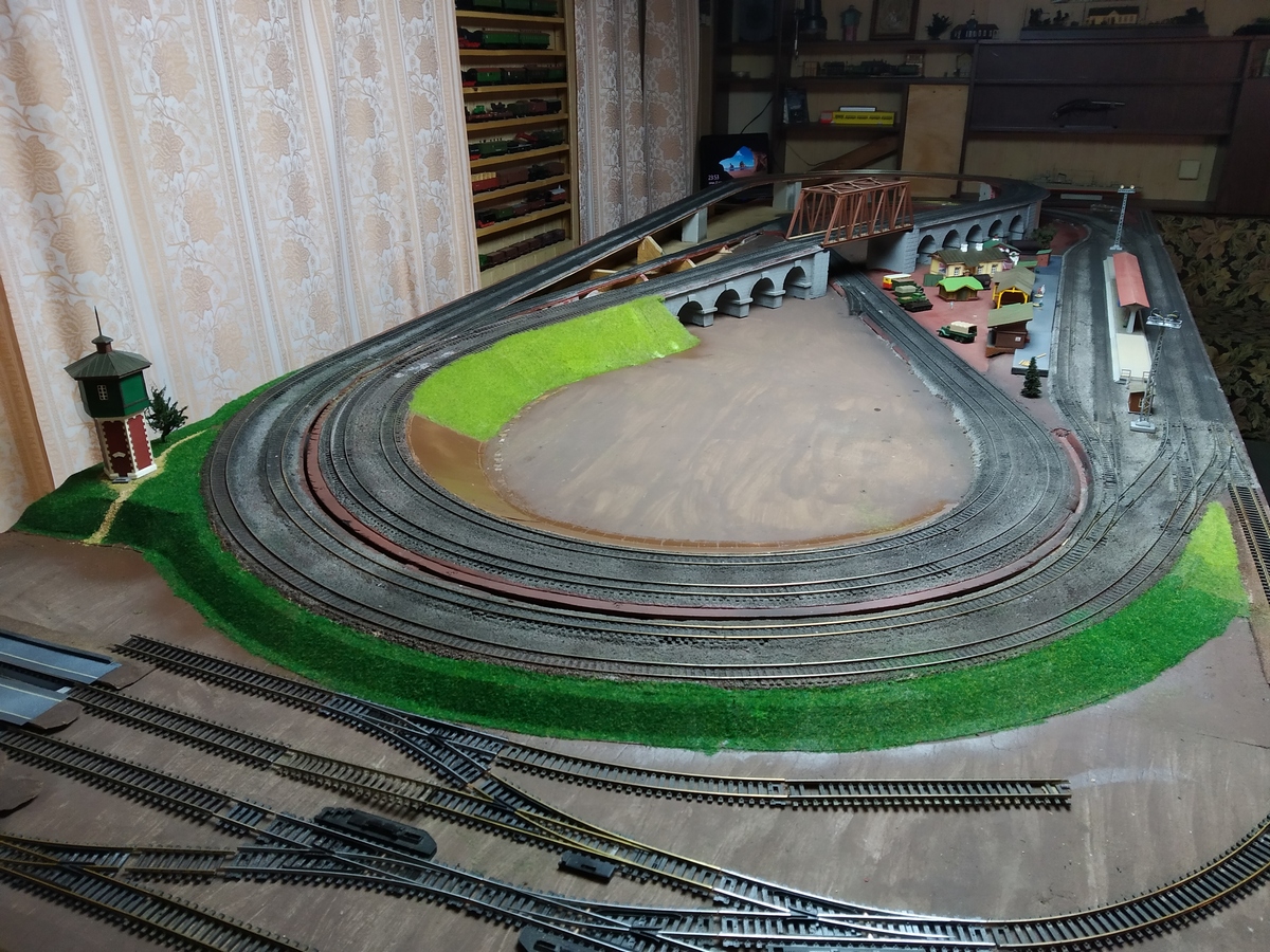

Продолжаю обучаться флокированию.
Точно знаю, что среди форумчан есть ортодоксальные адепты других методов создания травяного покрова.
В общем, если желаем иметь на макете модель-копию травы, а не имитацию травяного покрова, то надо флокировать...

Re: Просто макет
Ну можешь же, Юр Саныч!!!!! :roll:
Повідомлень: 6422
Re: Просто макет
Отлично выглядит! 8-)
Has thanked: 1204 times
Re: Просто макет
Уже гораздо интереснее и натуральнее, обучение явно идет успешно.
Re: Просто макет
Словами вороны из м\ф ПРЕЛЕСНО _ПРЕЛЕСНО . Очень даже гуд получается. Ну и лишний раз убедился что можно обойтись без фирменного флокатора.

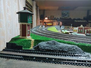

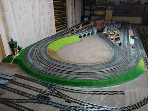

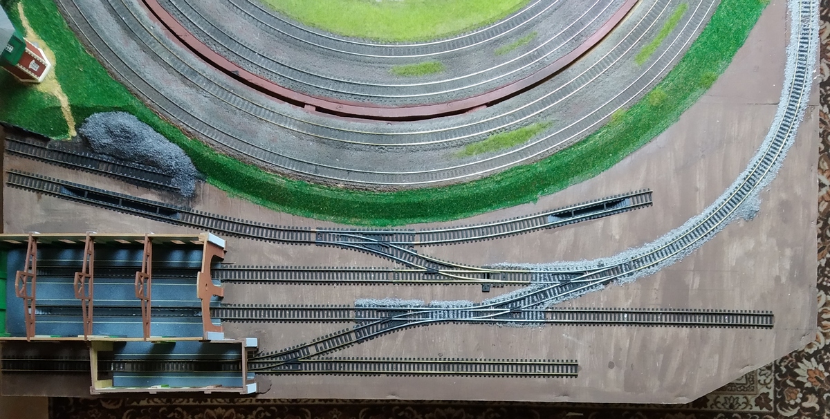

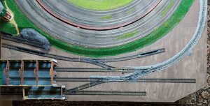

На ниве флокирования пока перерыв. А в перерыве сделаны все нужные и ненужные шлаковые канавы,прорезаны окна для приводов стрелок, уложен и закреплён весь путевой материал деповского участка, все стыки пропаяны.

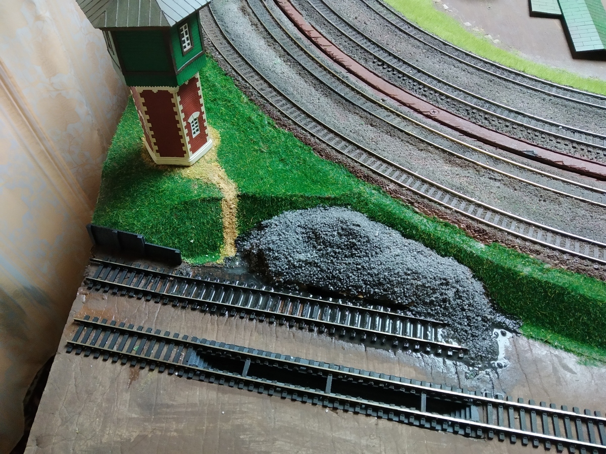

Обозначена угольная куча на углепогрузке. Делал только-что. Колпак неправильной формы из гофрокартона закреплён термоклеем и обсыпан мраморной крошкой. После полной полимеризации обклею натуральным углем.

Хорошо и плодотворно двигаетесь. ;)
