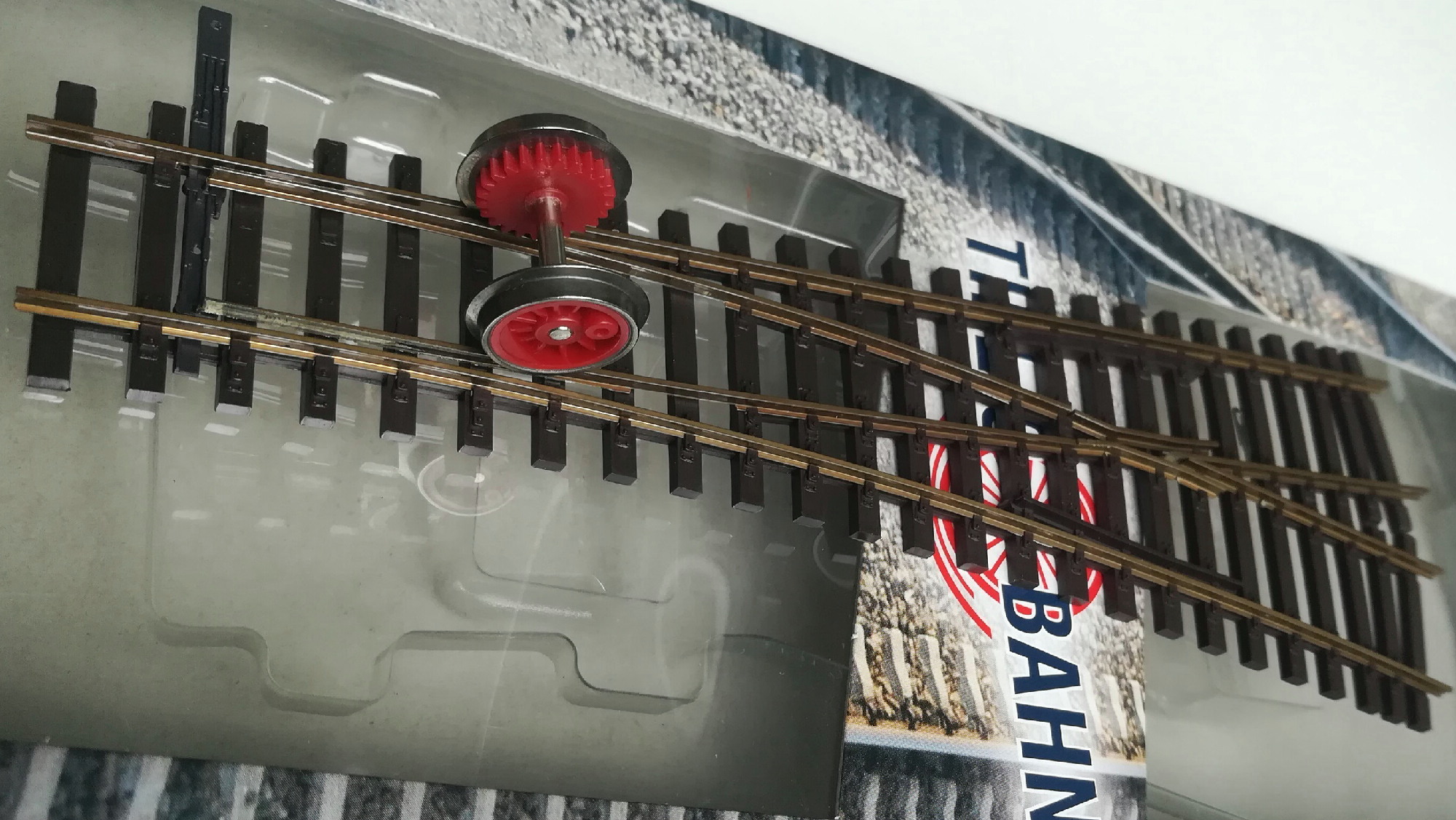

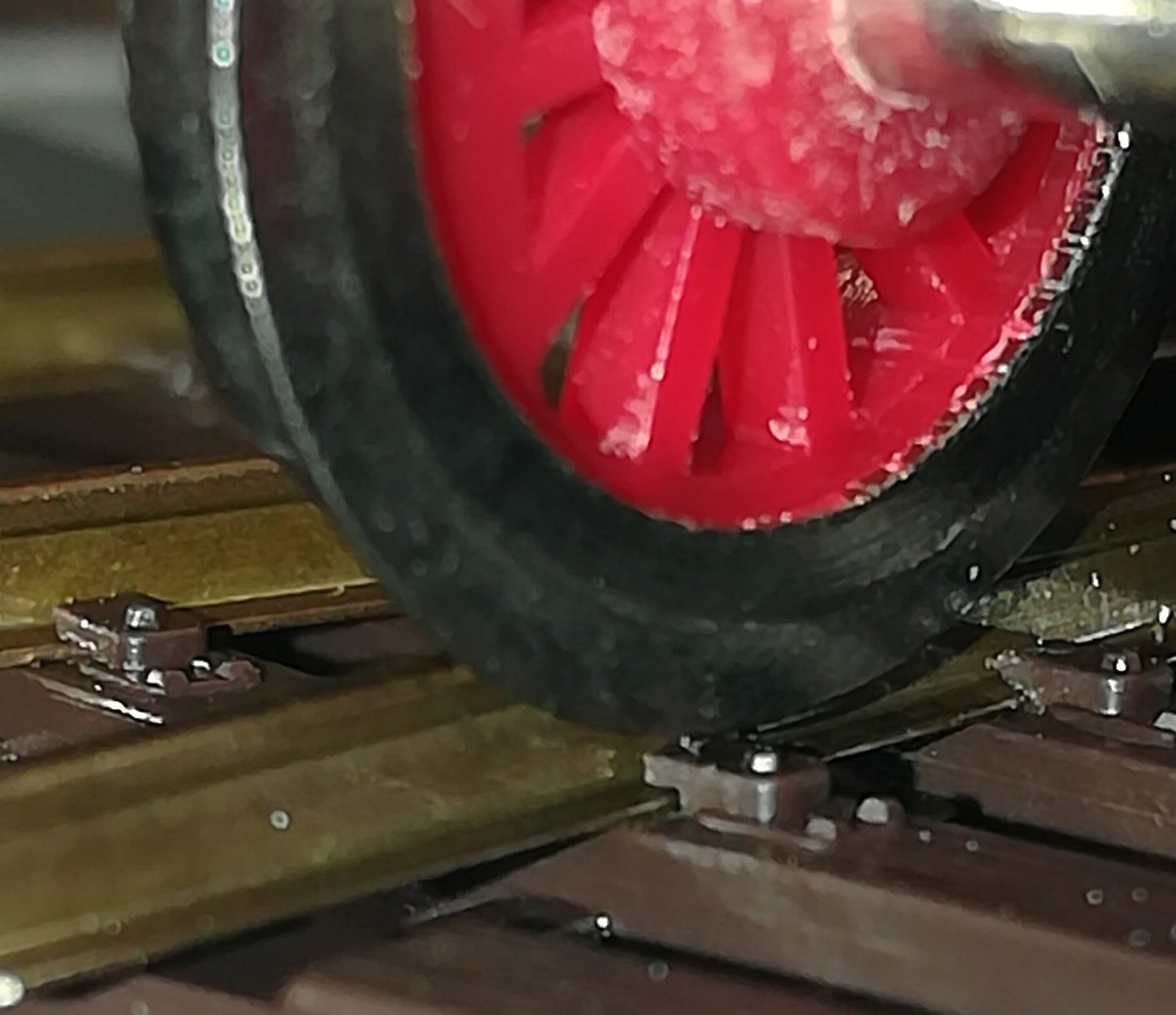

Спасибо за ответы! Скорее всего буду смотреть в сторону Тиллига Стандарт.
А насколько большой проблемой будет, если я захочу к "стандарту" вставить "элитную" стрелку?
Старопикошный БР-55 будет скакать по шпалам, или нет?

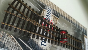

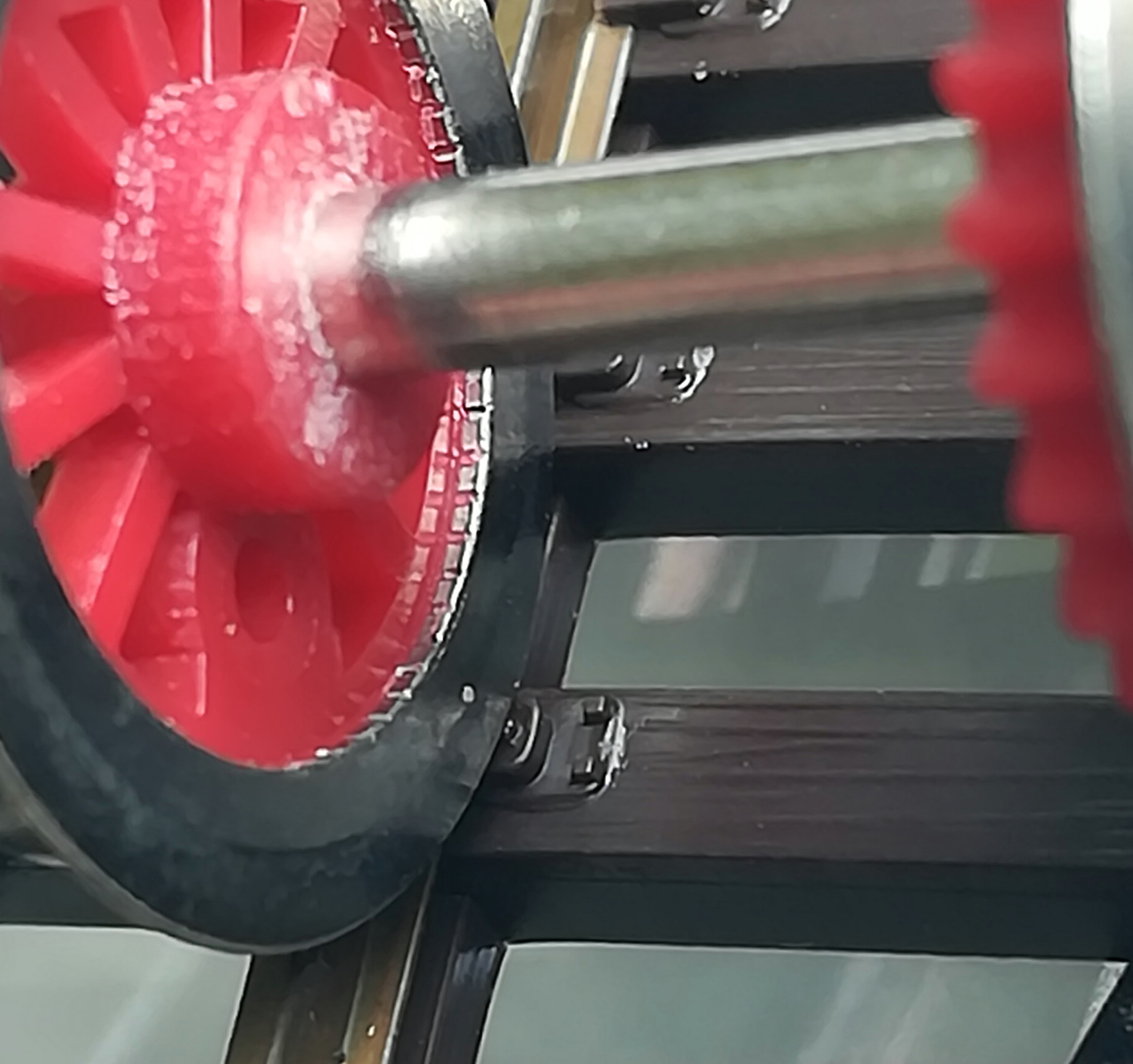

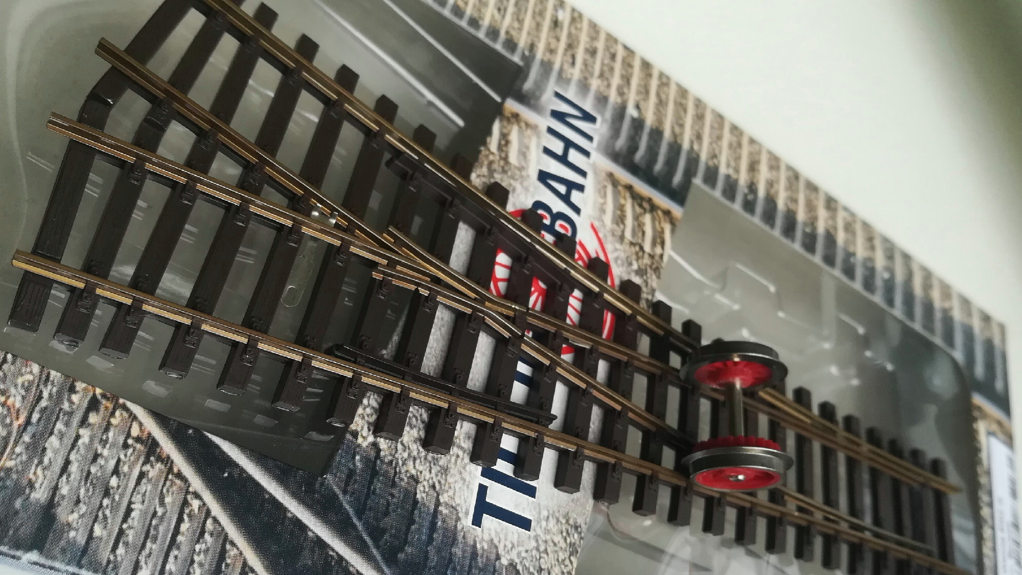

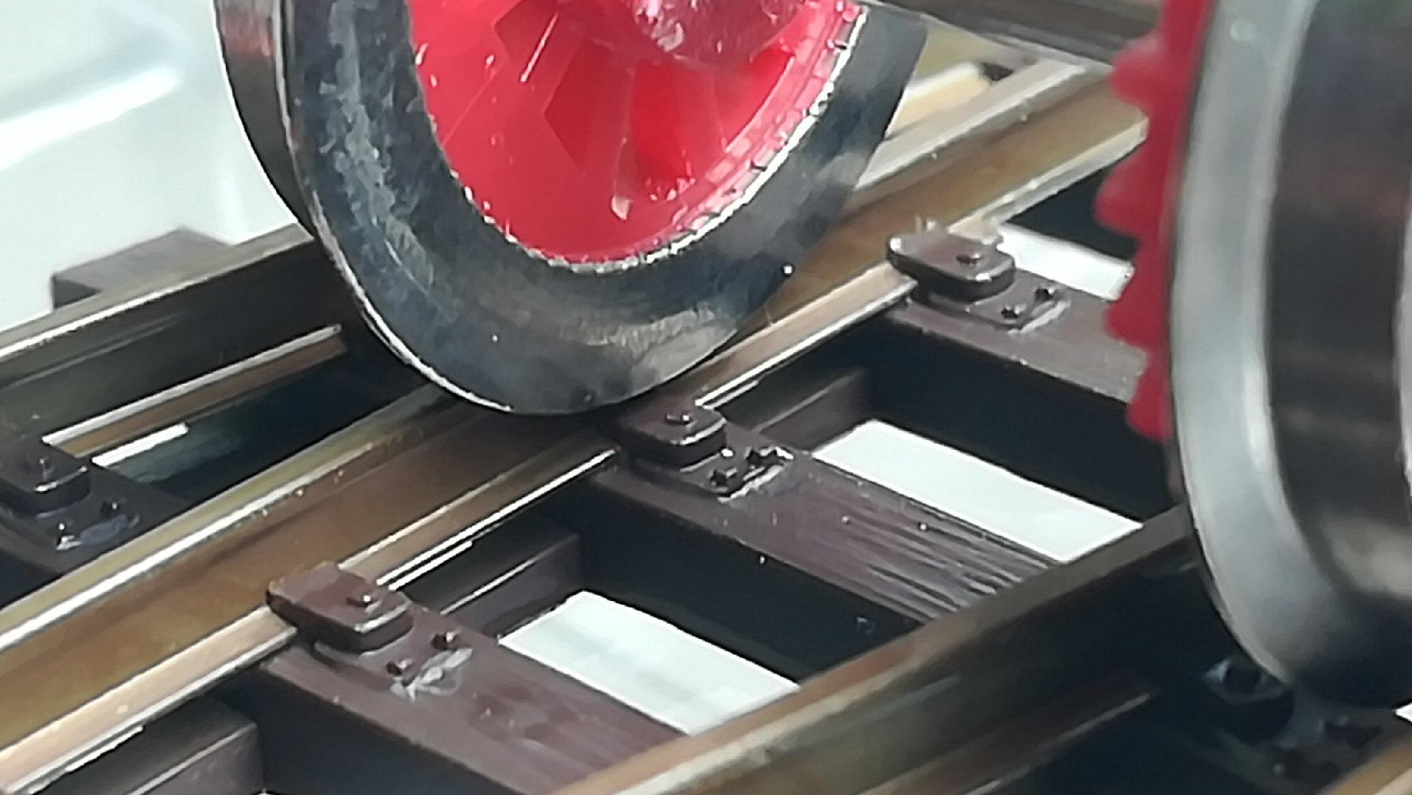

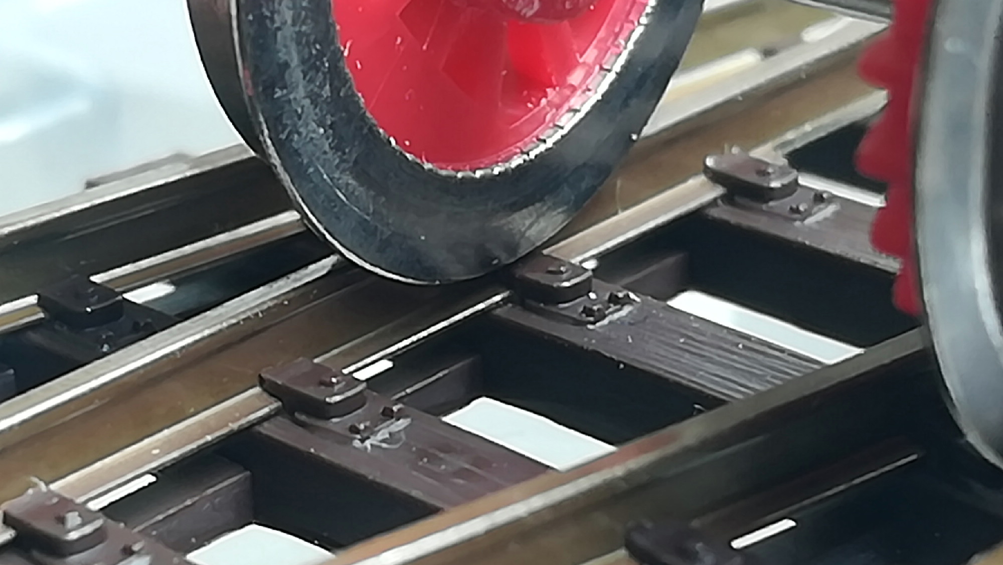

Не маю Old Piko BR55 але є колпари від юніорівського BR80 від Piko.
З ними на Tillig Elite не дістає, все ок
Пару фото
Пару фото

Я робив так: до підошви ELITE напаював полоску товщиною 0,3мм, завширшки 1,6-1,8мм та довжиною до 5мм. Таким чином компенсував при з'єднанні різницю по висоті, а сам з'єднувач для рейок трішки піджимав по місту бо його трохи "розкривало" за рахунок потовщення підошви рейки.volodya280872 писав: ↑21 липня 2026, 14:13...А насколько большой проблемой будет, если я захочу к "стандарту" вставить "элитную" стрелку?...

Для цього макета використовувались стрілки WR/WL15, DKW15. Це стрілки середнього радіусу та розміру. Флекс ідеальний при вкладанні, хоч теж code 83, але дещо жорсткіший за TILLIG, тому викласти рівно простіше.
Плюси — ідеальний токоз'єм, зовнішній вигляд після фарбування — топ, при регулярному догляді та очистці, вже наразі один рік, майже щоденної експлуатації — політ нормальний. Металеві контррейки. Для невеликих макетів зручний монтаж, оскільки дві стрілки, з'єднані в з'їзд, дають 61,6 мм міжколійної відстані, що зменшує кількість роботи по нарізанню вставок і є достатньою, щоб розмістити в міжколійному просторі необхідне обладнання СЦБ.
Мінуси — слабке місце — фіксатор вістряків у перевідній тязі. Там є така «защіпка», так от ця гадина деколи відщіпується. Проблема була виявлена на 5 з 49 стрілок. Поборов приклеюванням цієї «защіпки» намертво.
Наступною проблемою виявилось, що не всі контррейки були коректно зігнуті на кінцях. Довелось всі правити, щоб внутрішня сторона реборд їх не зачіпала.
Найбільш дивує, що новий рухомий склад ROCO не їздить справно по нових стрілках з коробки, і вони теж вимагають доопрацювання та налагодження.
Тобто людина, купуючи все нове і не маючи досвіду та розуміння, що треба де підігнути і доклеїти, теж може стикнутися з тим, що справно їздити не буде.
DKW — перехресна стрілка — має не прототипічний вигляд для наших залізниць, + там частина конструкції відлита з цільного металу і при її проїзді викликає додаткові похитування рухомого складу.
Мінусом ще вважаю нецілісність вістряка: він складається з двох частин — профільної рейки та штампованого вістряка. Однак після фарбування і везерінгу це стає непомітно.
Також слабке місце — ізоляційні стики. Вони м'які, і в кривих - виникають неприємності, які можливо виправити.
Мій особистий висновок по ROCO — дуже сподобалось працювати з ним, думаю, ще не раз буду будувати на цьому матеріалі.
