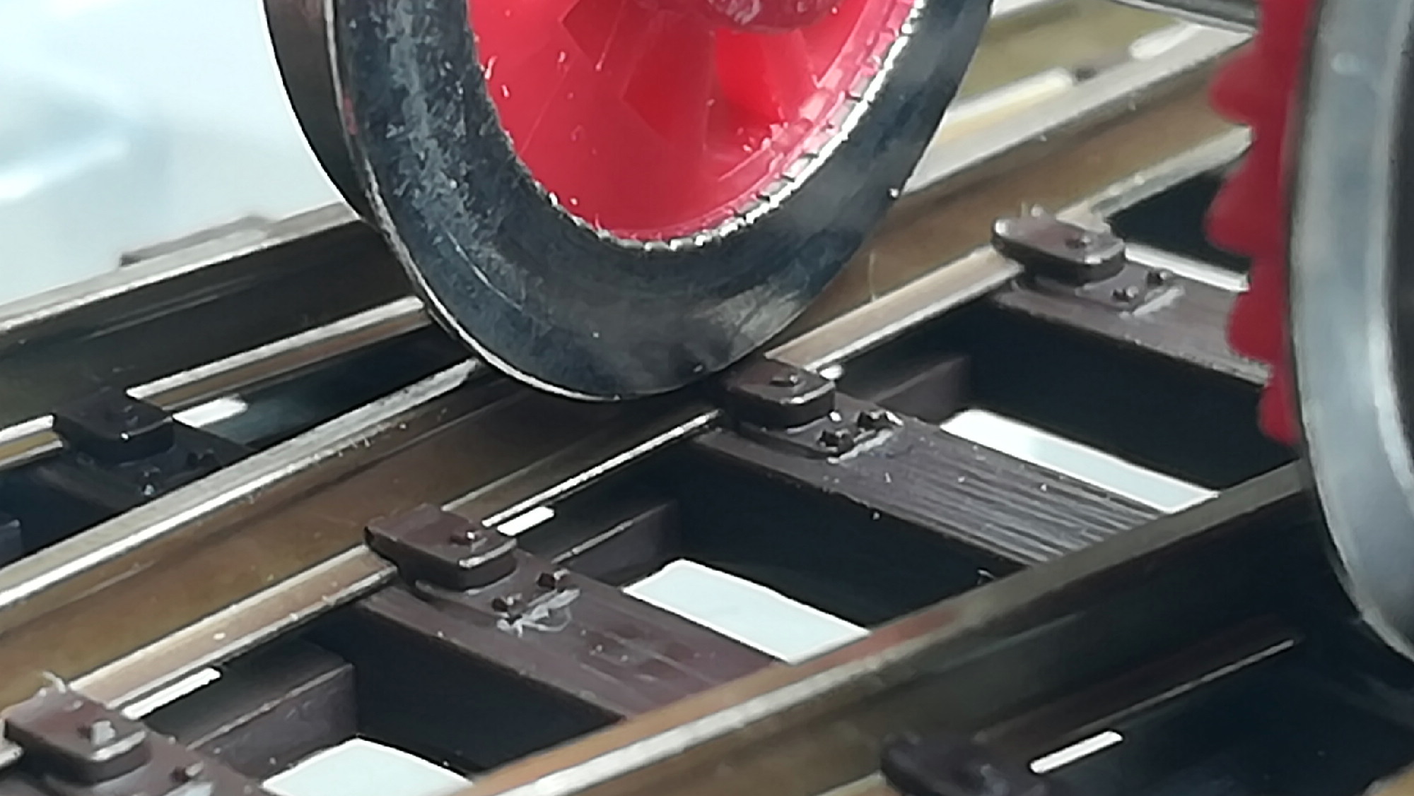

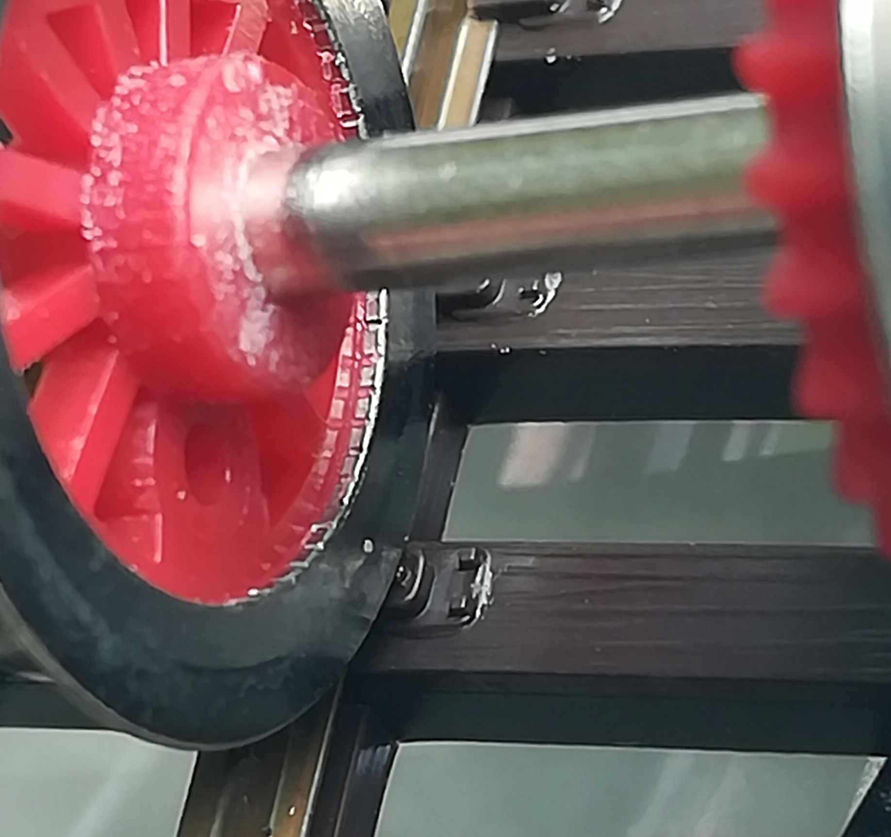

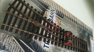

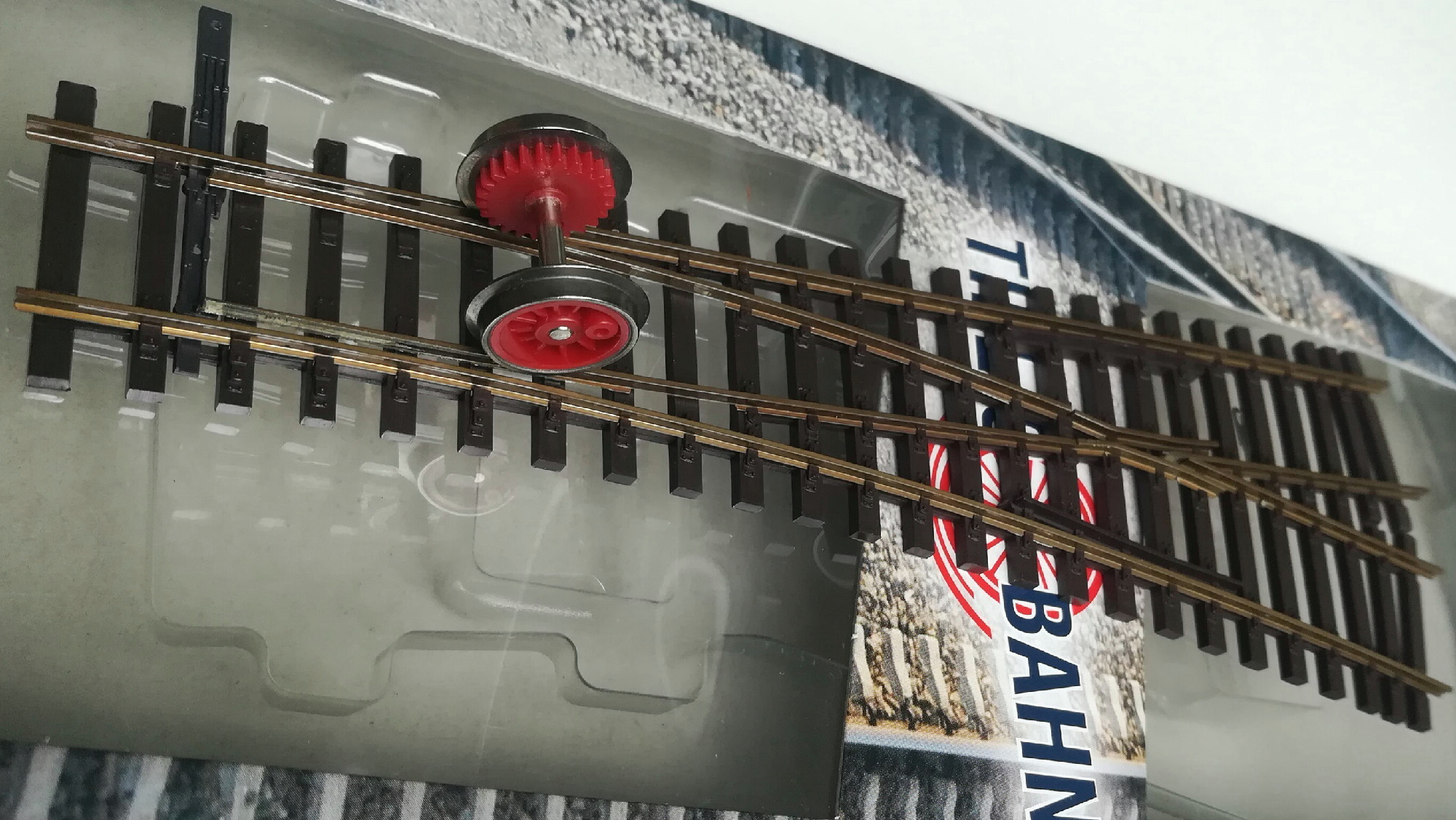

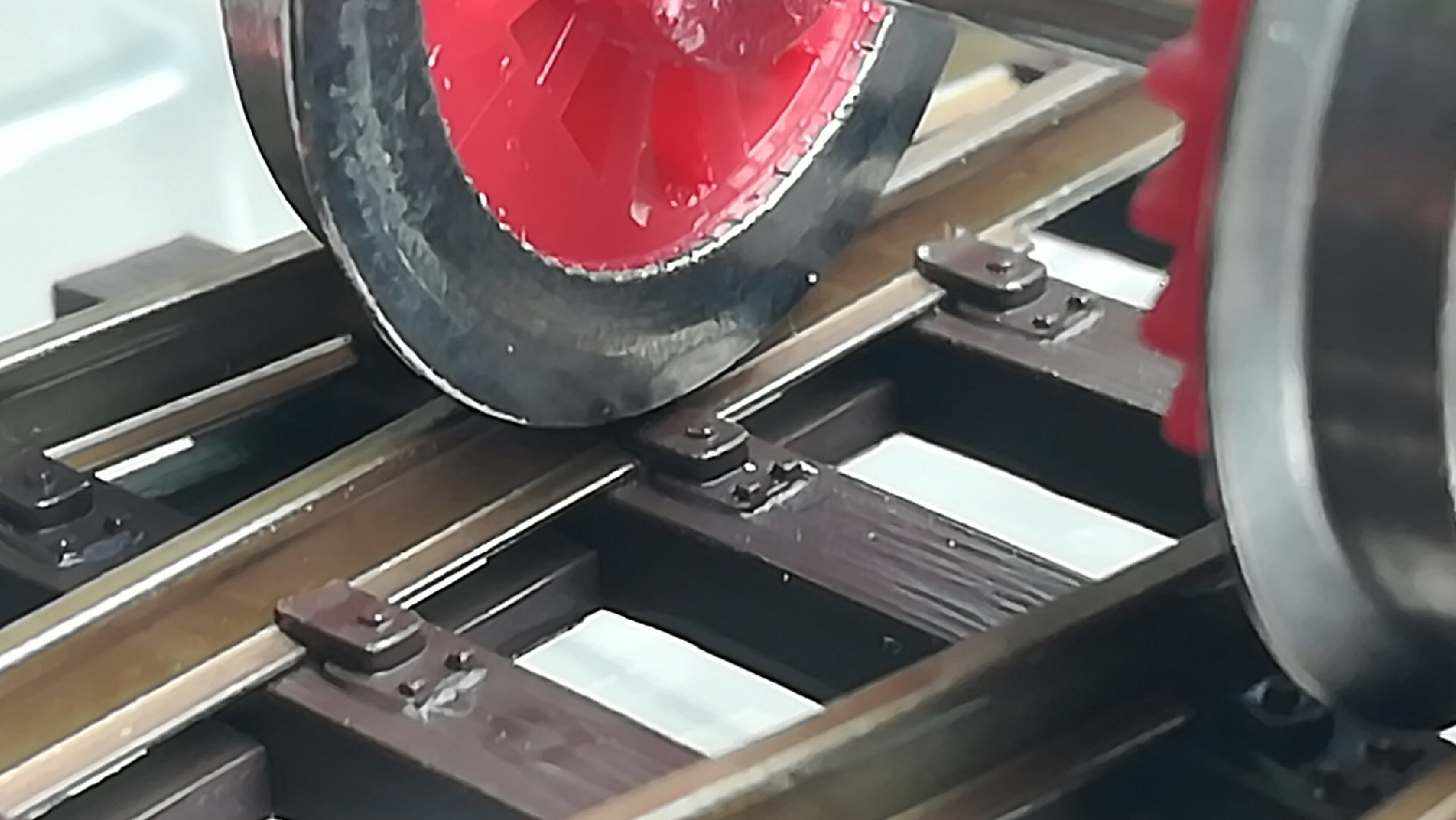

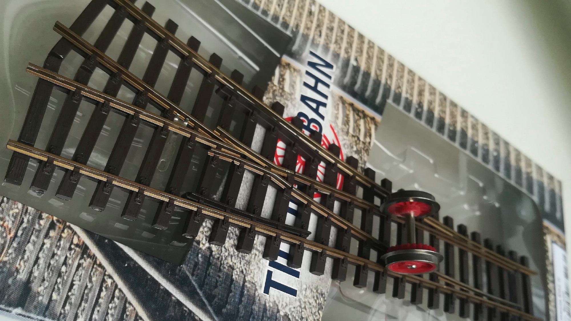

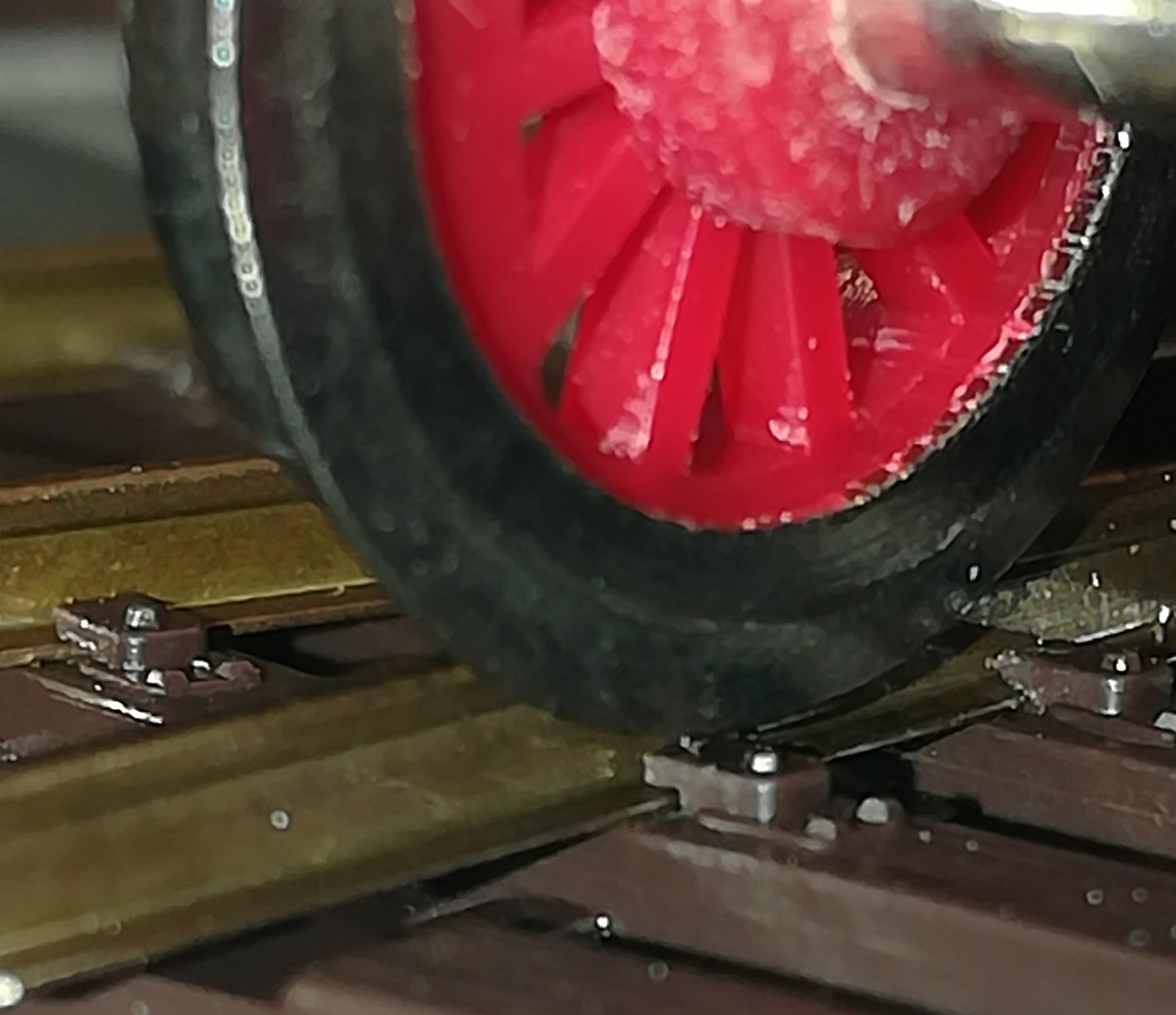

Re: Выбор путевого материала для макета
Не маю Old Piko BR55 але є колпари від юніорівського BR80 від Piko.
З ними на Tillig Elite не дістає, все ок
Пару фото

...А насколько большой проблемой будет, если я захочу к "стандарту" вставить "элитную" стрелку?...
Я робив так: до підошви ELITE напаював полоску товщиною 0,3мм, завширшки 1,6-1,8мм та довжиною до 5мм. Таким чином компенсував при з'єднанні різницю по висоті, а сам з'єднувач для рейок трішки піджимав по місту бо його трохи "розкривало" за рахунок потовщення підошви рейки.
