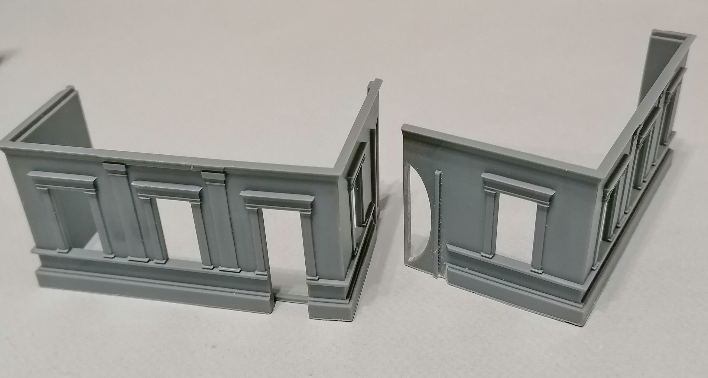

Отложил в сторону все свои поделки и занялся давно задуманным, но только спустя два года воплощённым в модели проектом.
Проект продолжает тему старого Николаева на нашем макете DreamCity.На макете уже есть несколько построек нашего города (потом найду и выложу фото), теперь дошла очередь и до первого, деревянного, дореволюционной постройки, ЖД вокзала Николаева, практически разрушенного во время ВМВ. Краткая история тут http://bazar.nikolaev.ua/content/%D1%81 ... 0%B5%D1%86
Вот так вокзал выглядел до 1916 года.
Что мы и постараемся повторить.

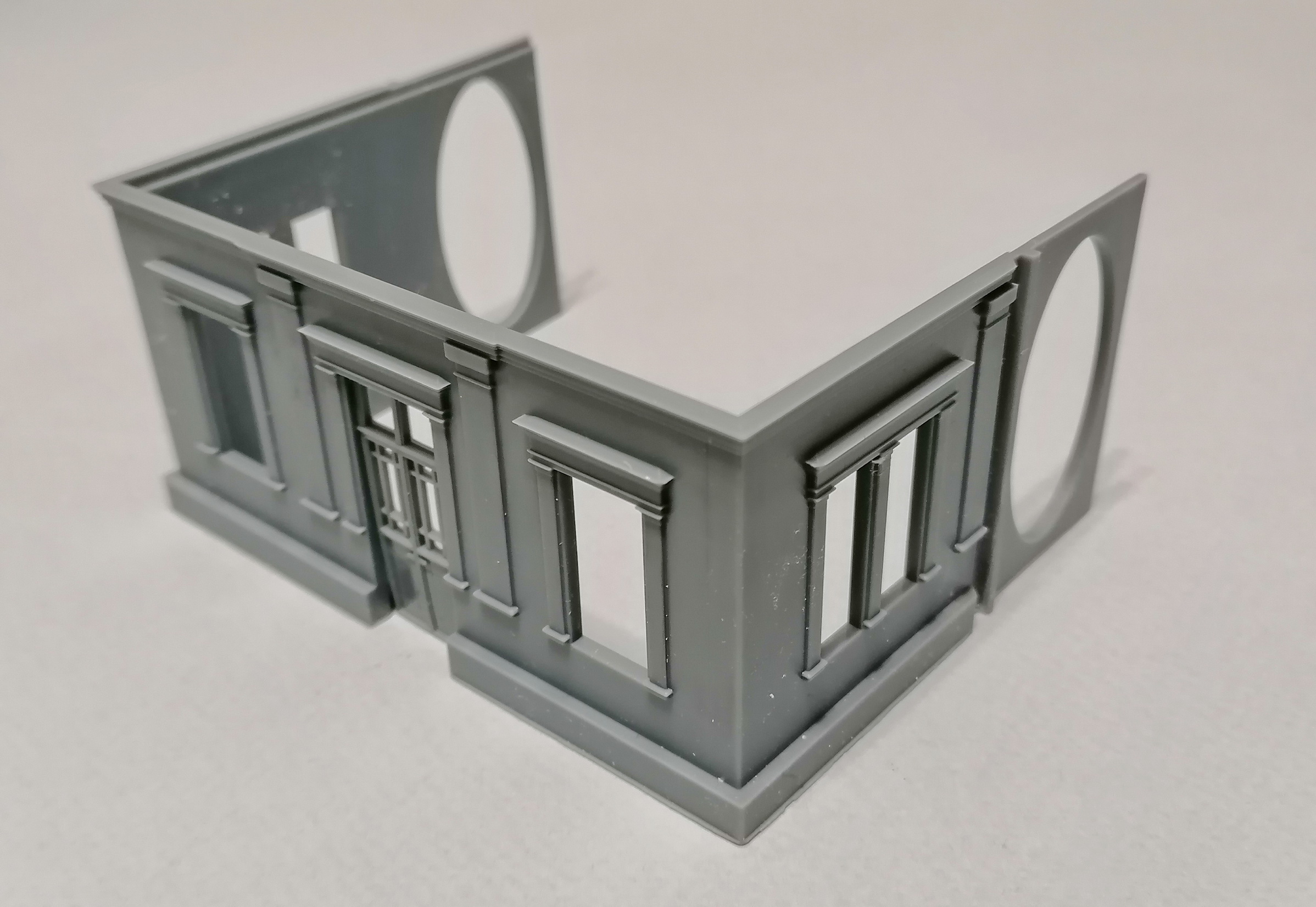

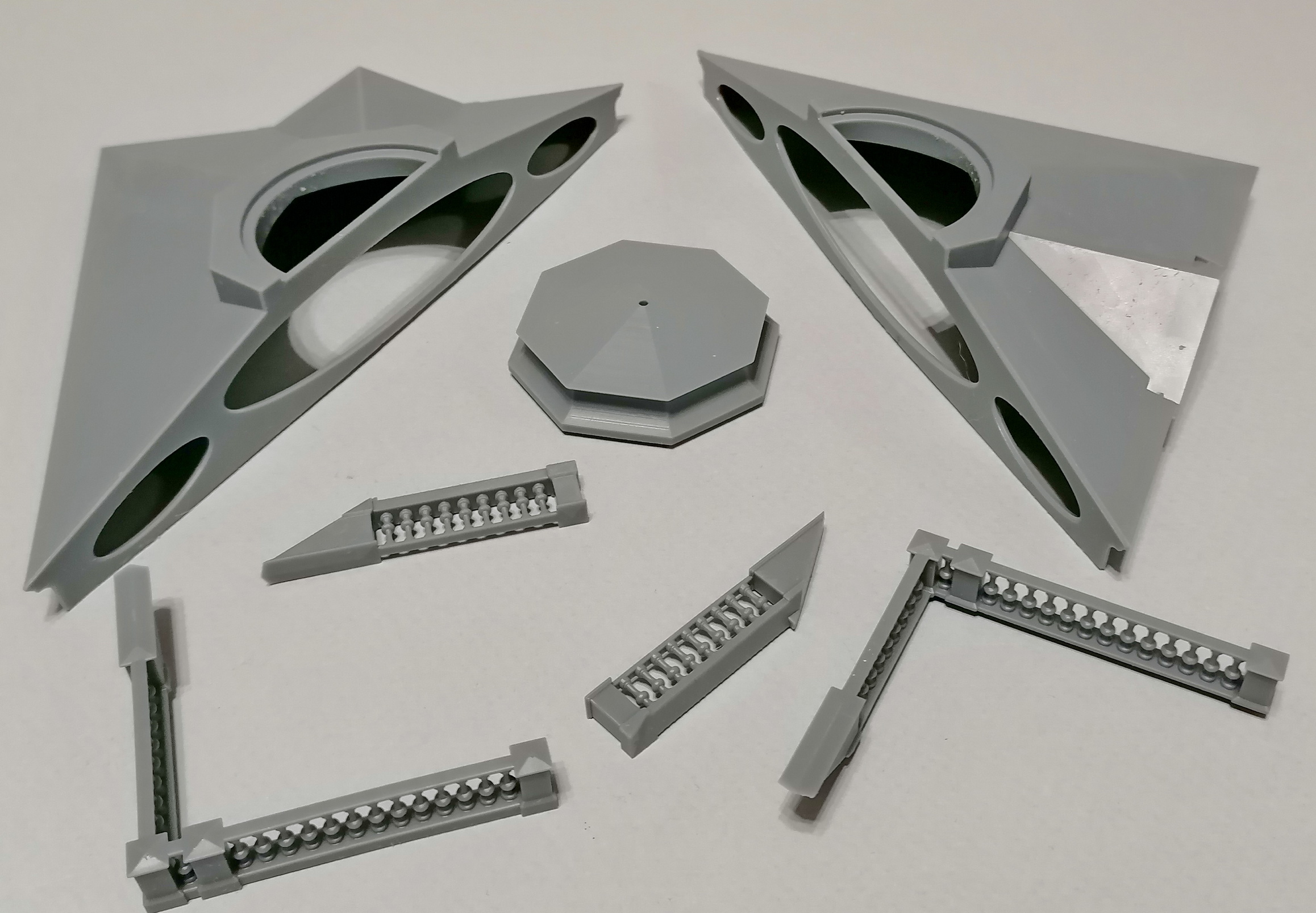

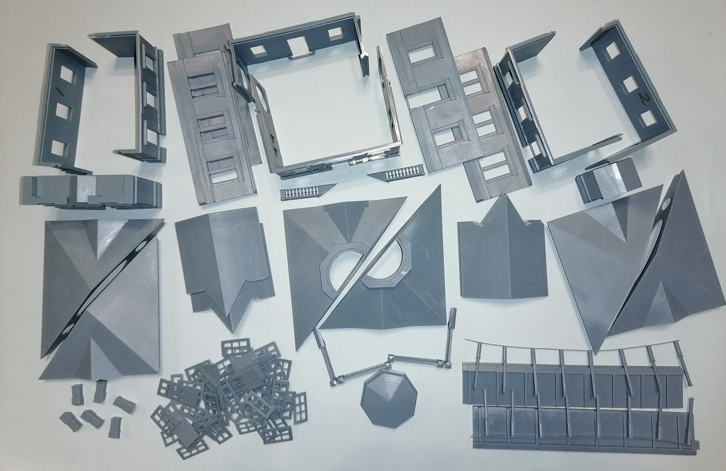

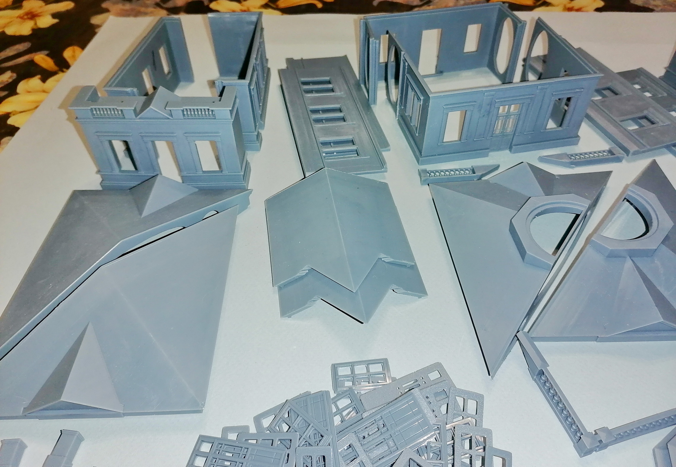

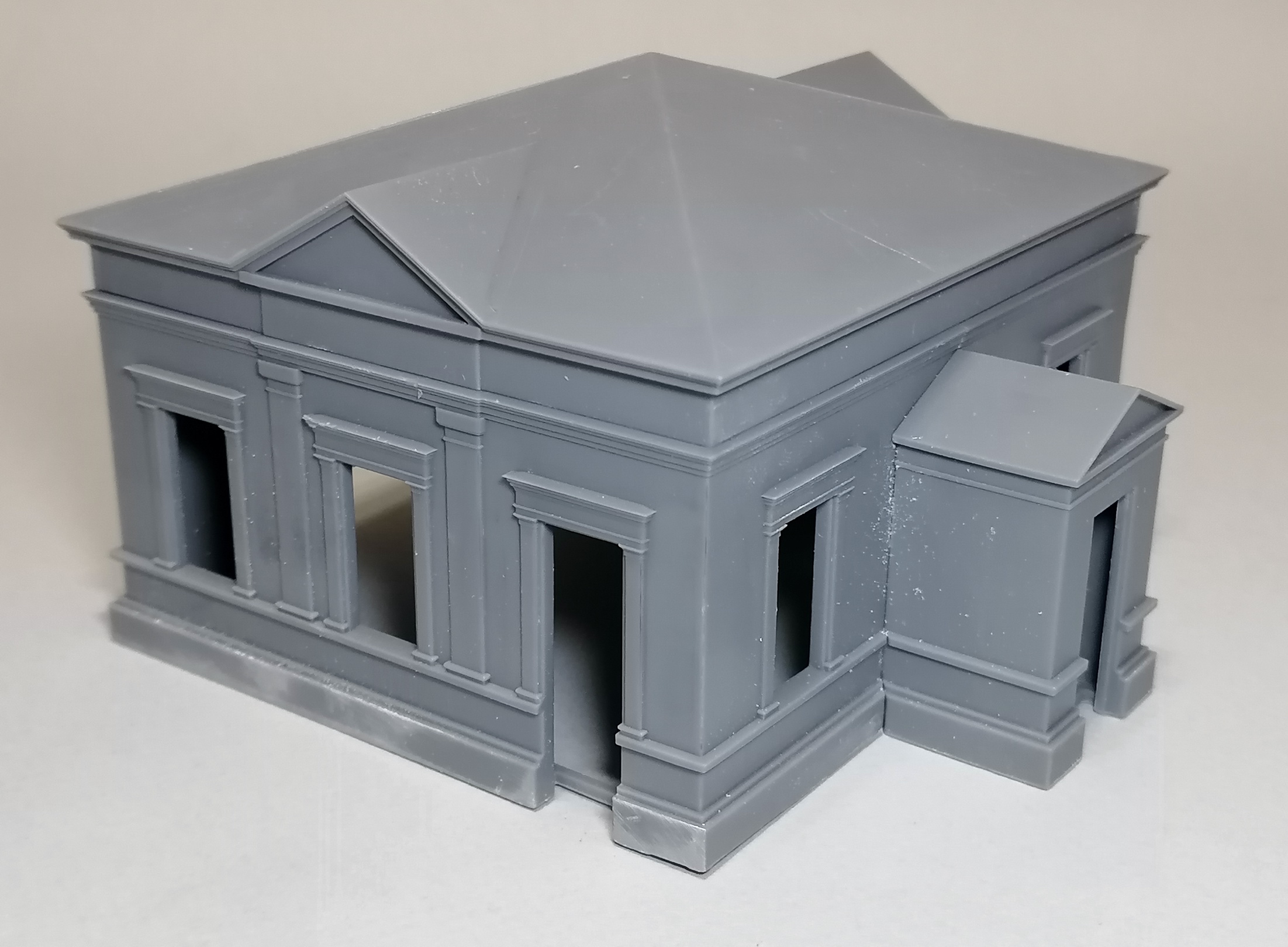

Детали вокзала напечатаны на 3D-принтере. Разработали и напечатали товарищ с сыном, а сборкой, покраской, электрификацией займусь уже я.
Часть деталей ещё печатается - это шпиль весьма оригинальной формы, фонари, ограды и др. мелочь. Основная часть вот:
Части первого флигеля

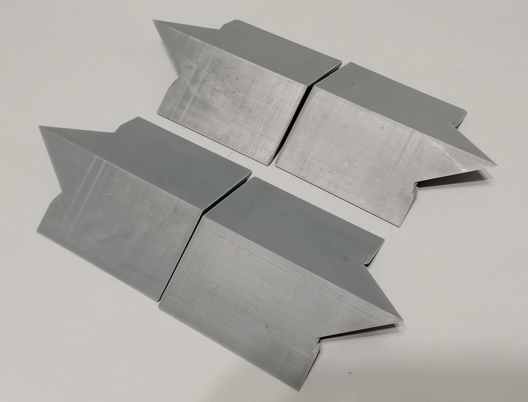

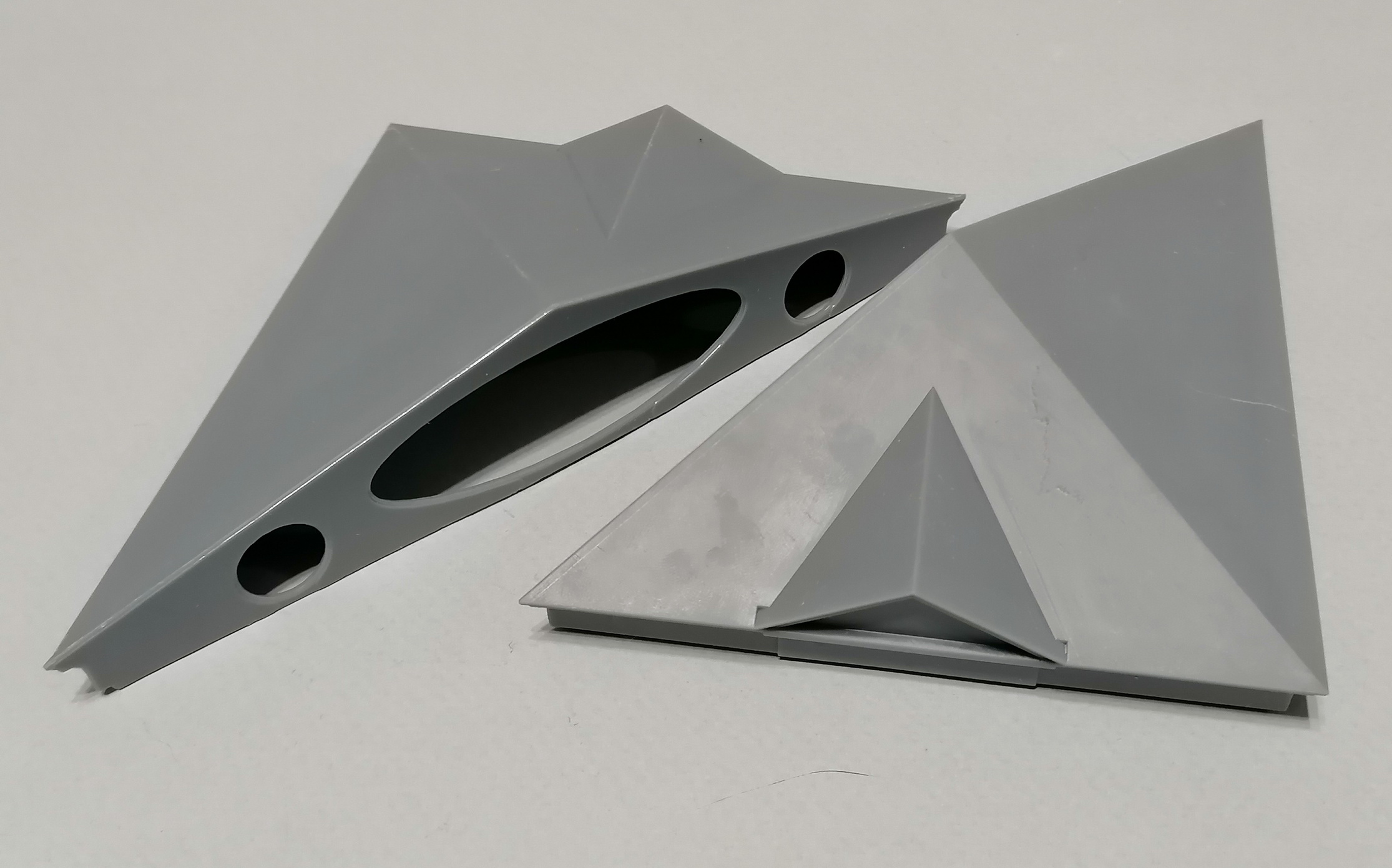

Крыши
Крыши

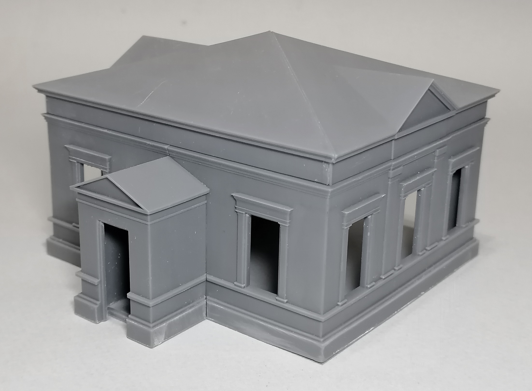

Второй флигель
Второй флигель

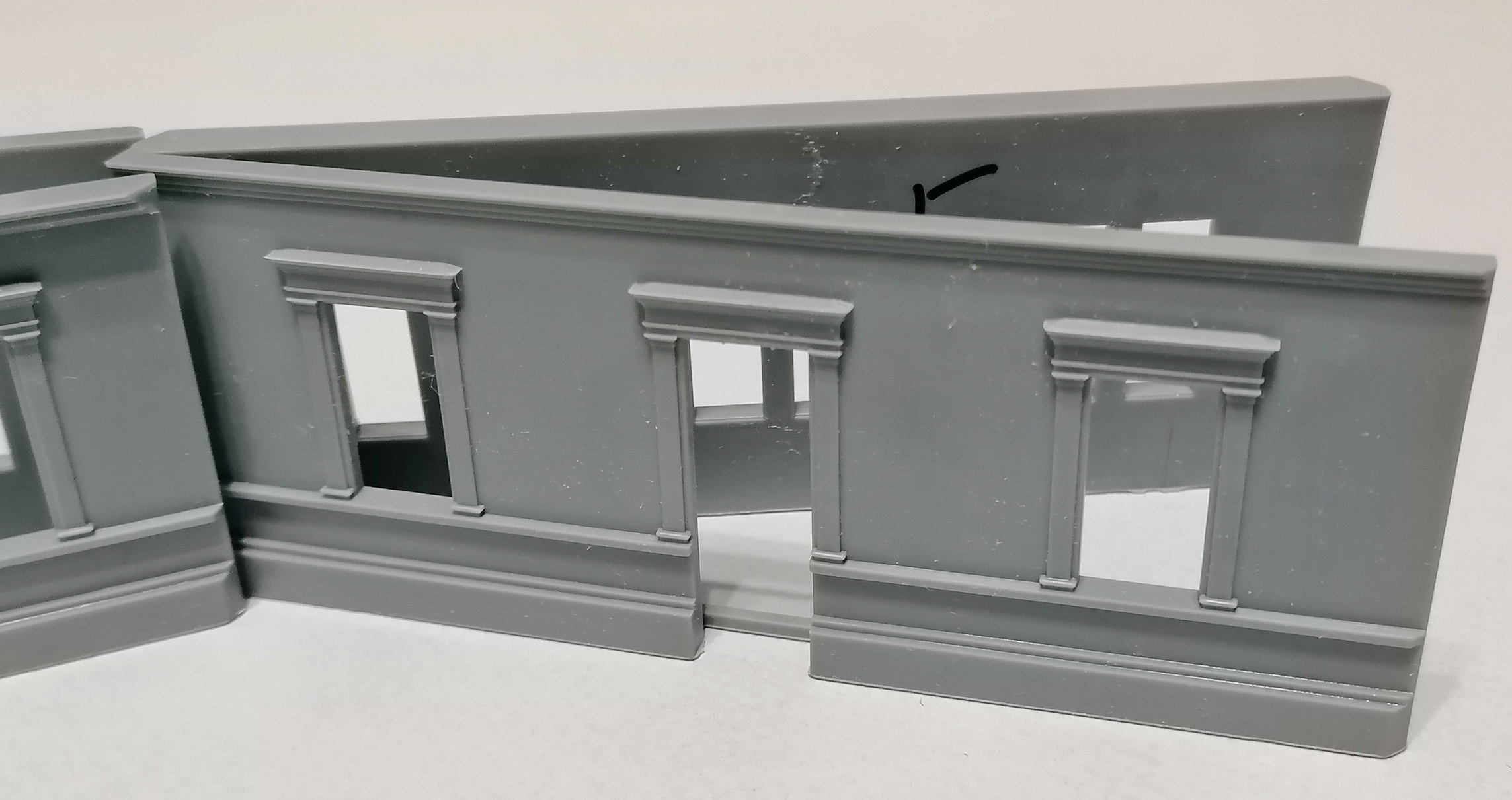

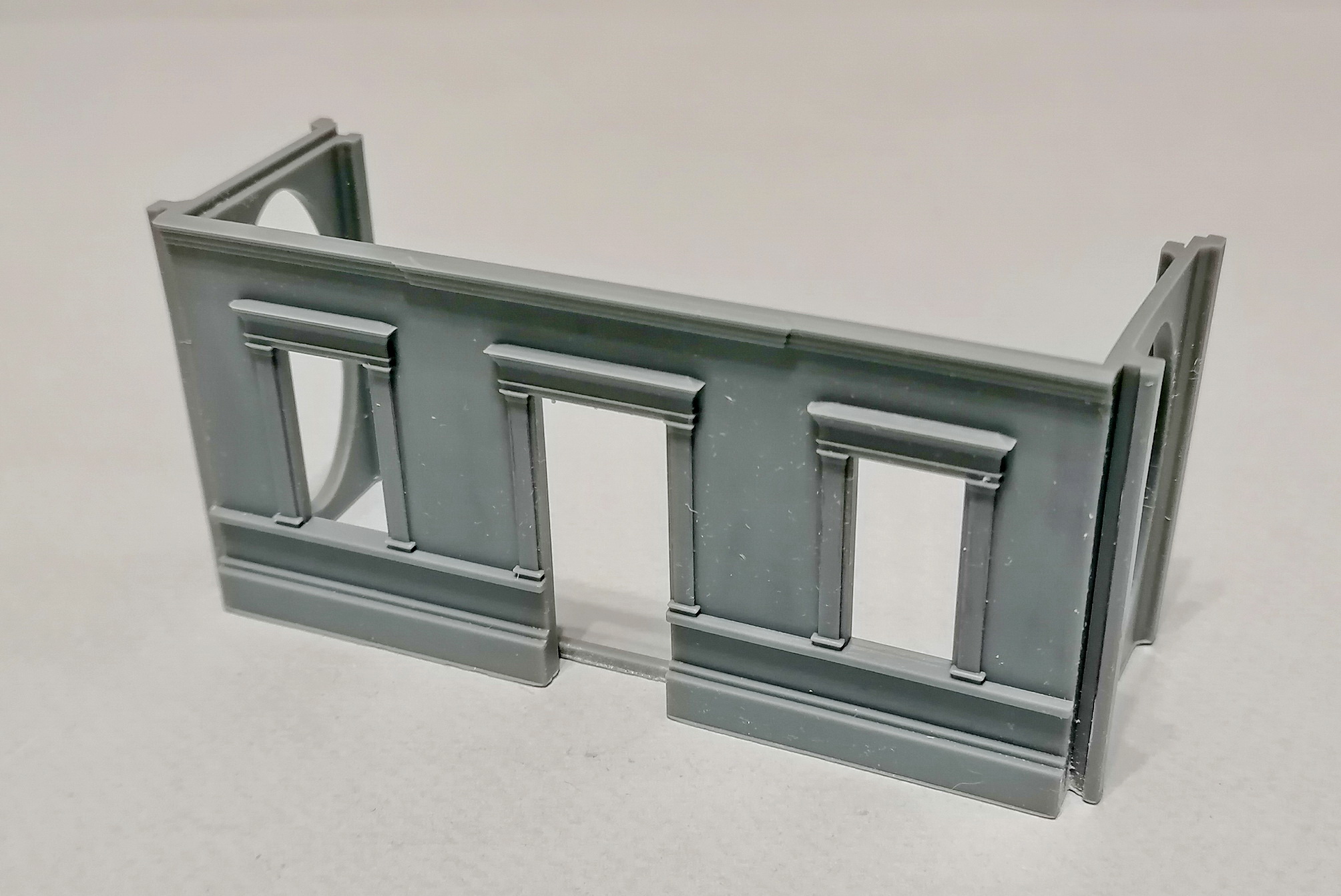

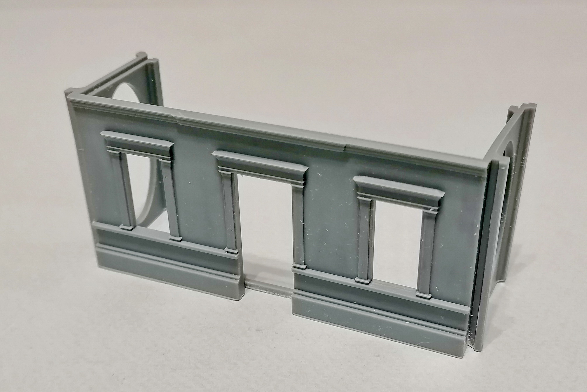

Стены залов ожидания

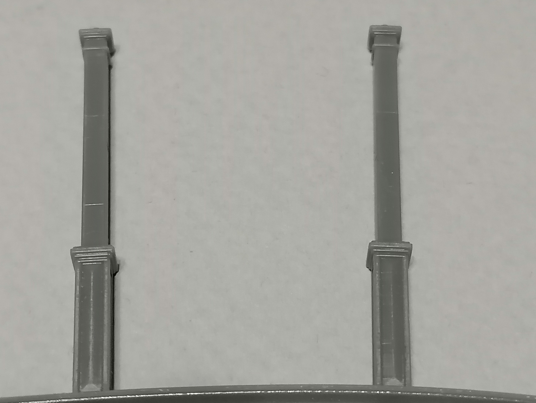

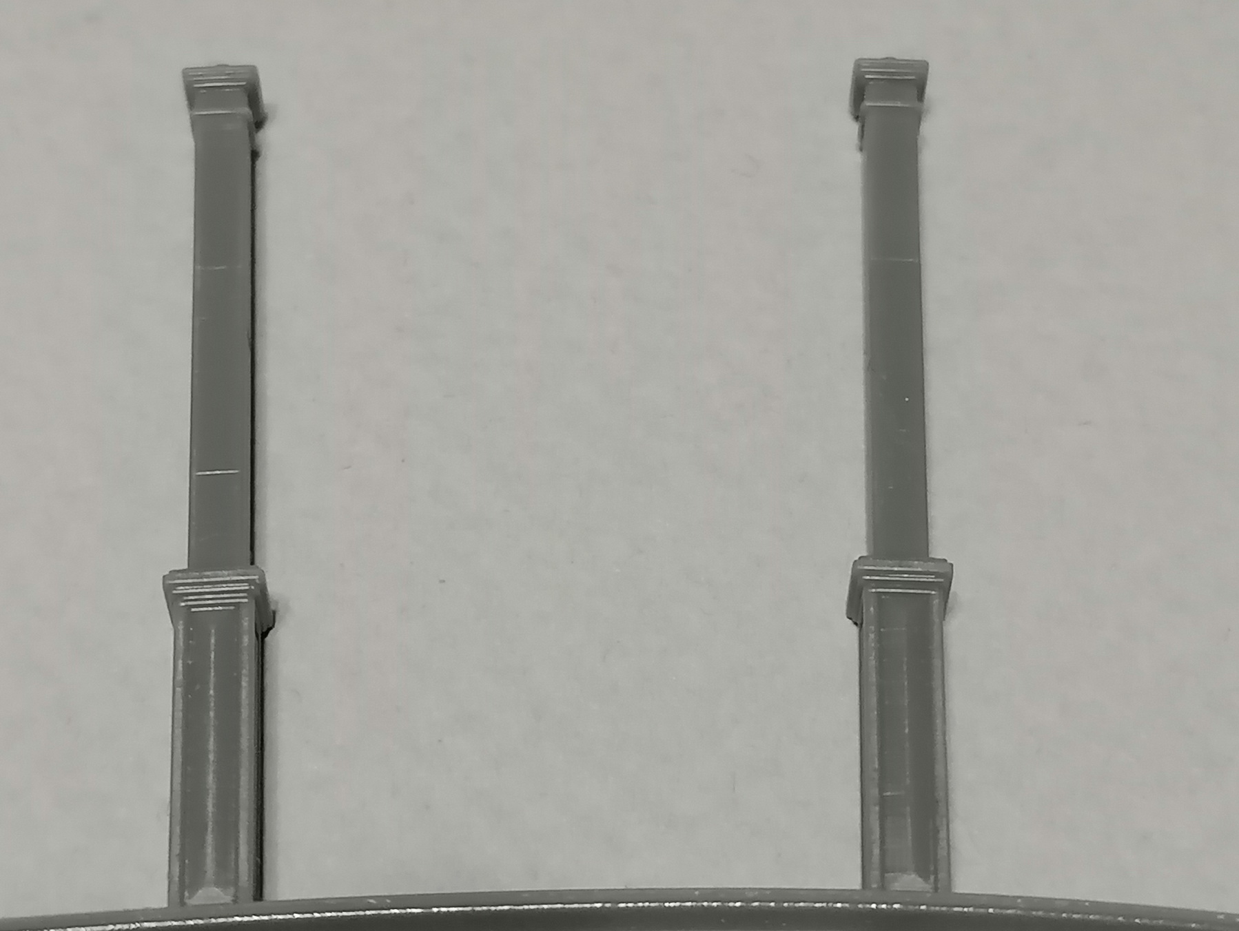

Навес со стороны перрона и его колонны

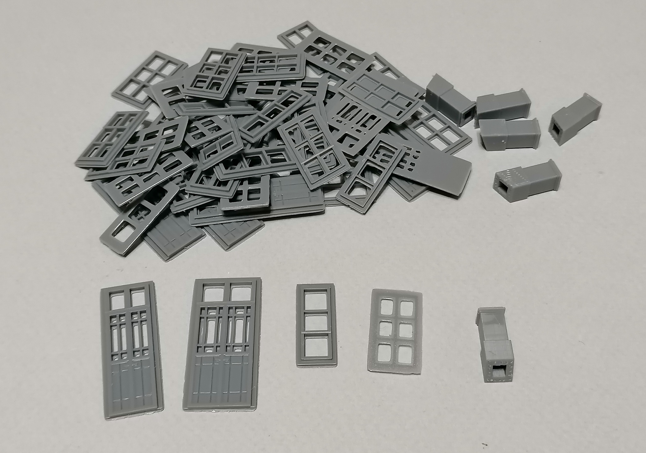

Окна, двери, трубы
Окна, двери, трубы

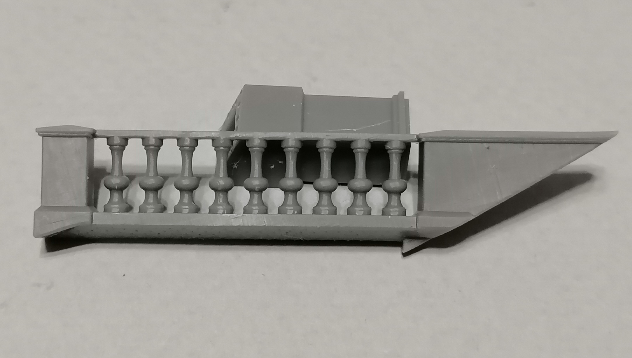

Украшения крыши центральной части

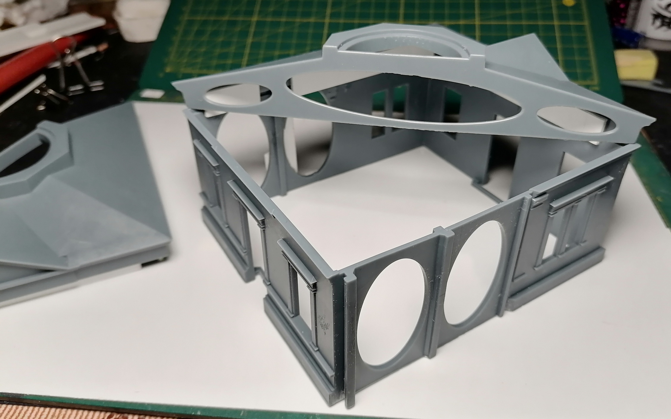

Потихоньку склеиваю и зачищаю.

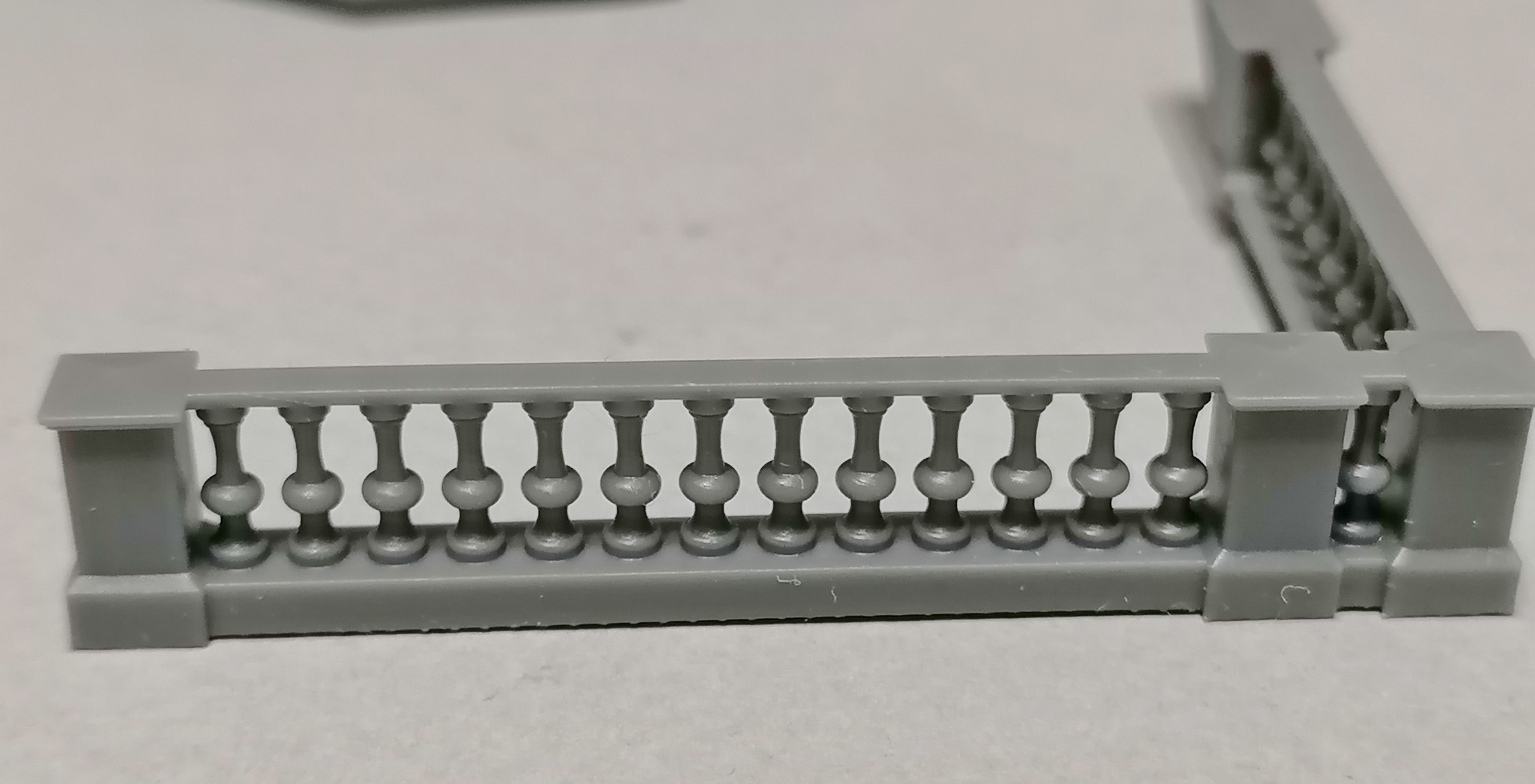

Вот такие пилястры и балясины, как на картинках сверху, лазеру на картоне не одолеть.

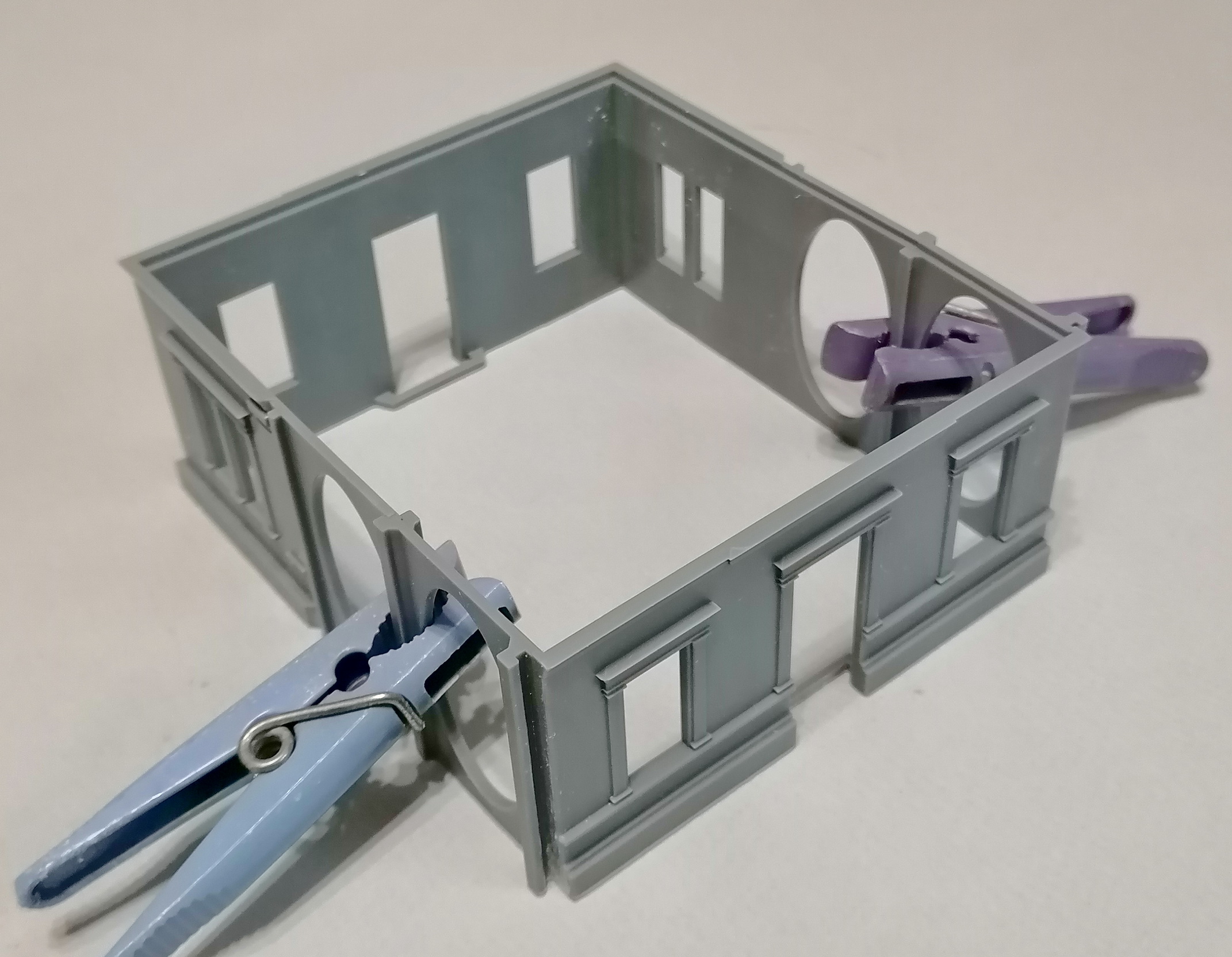

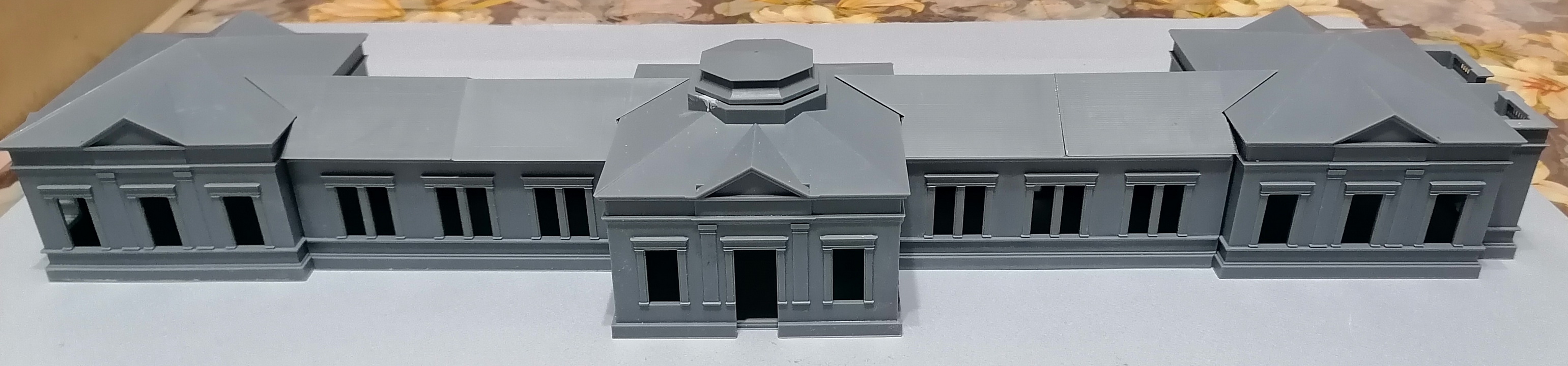

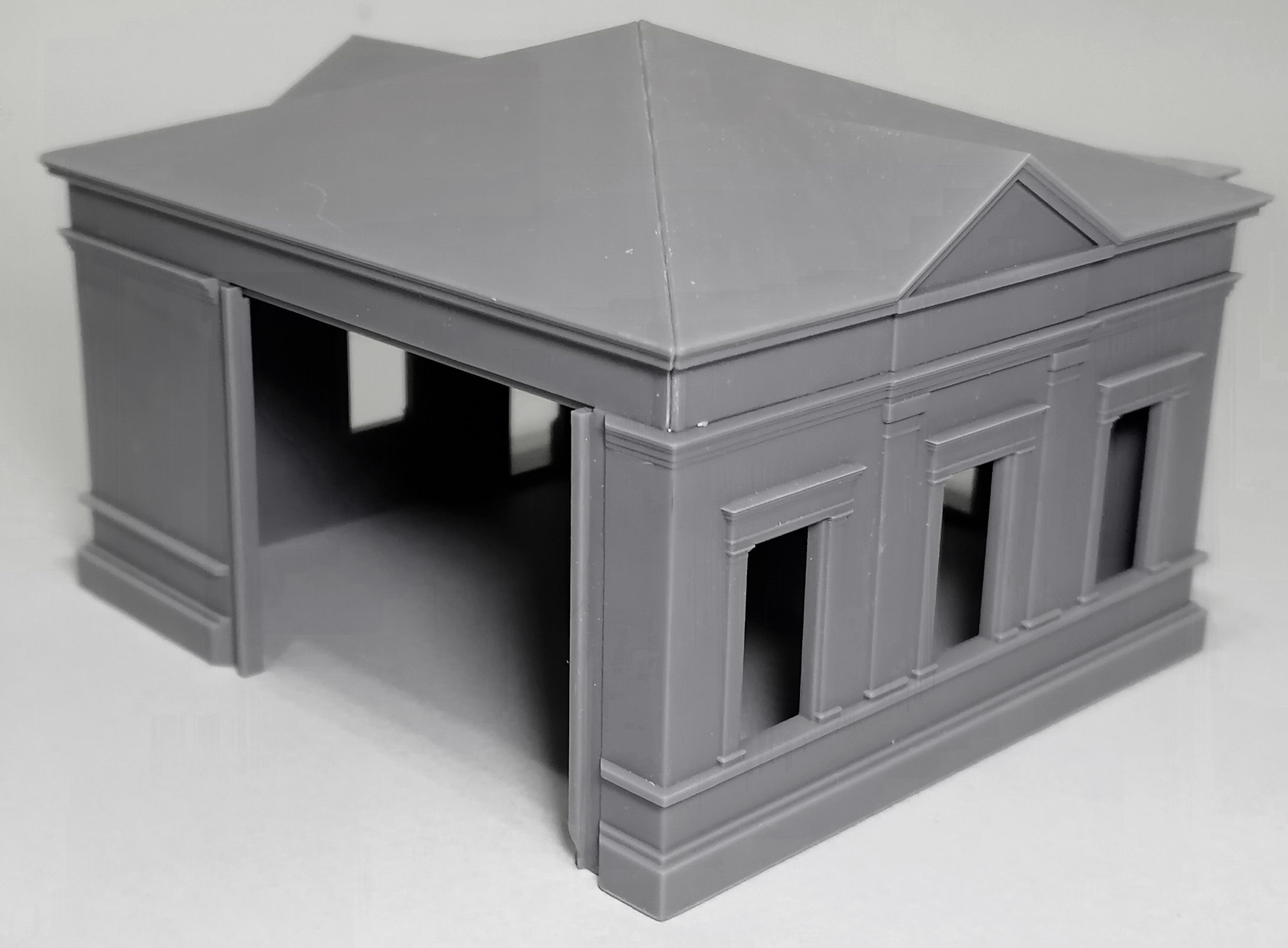

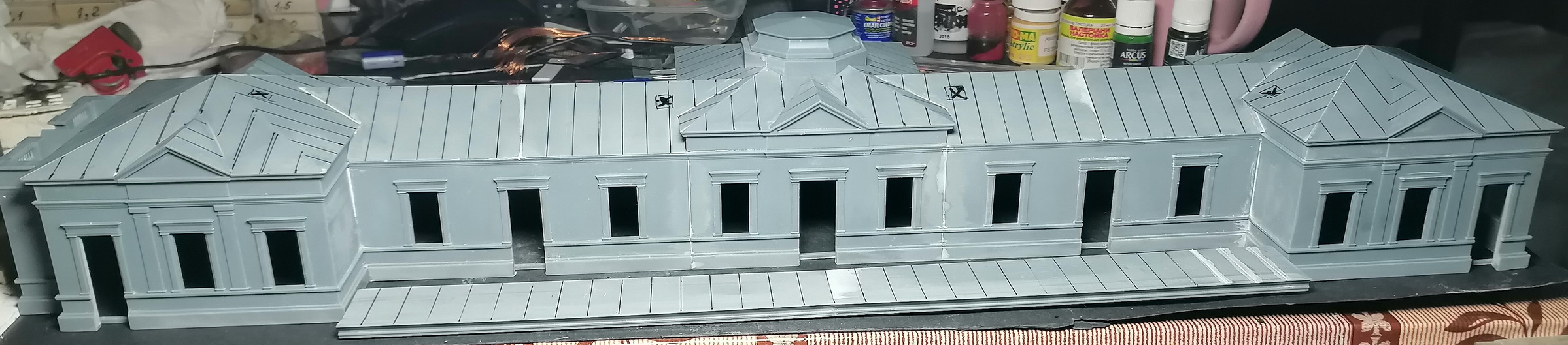

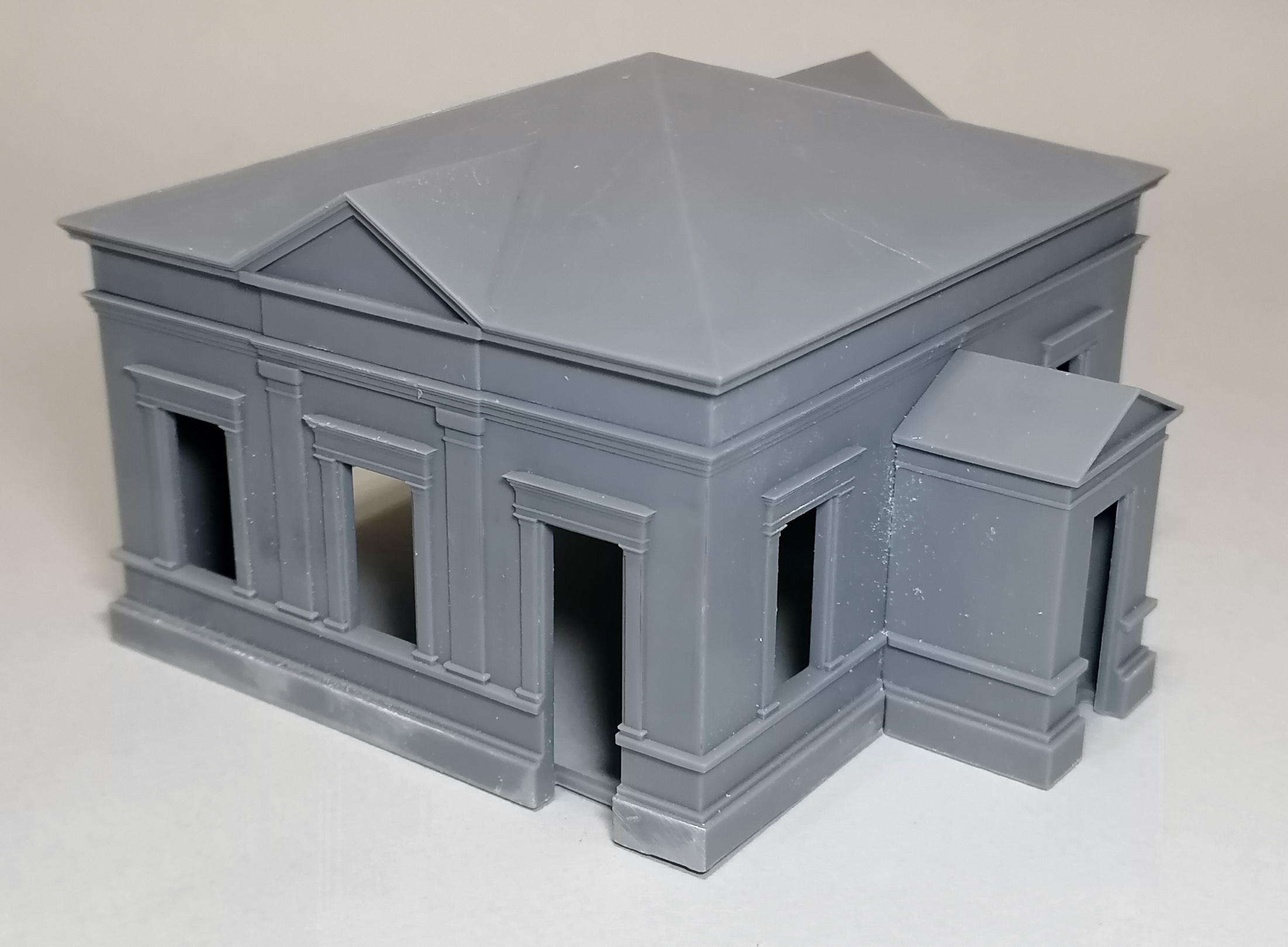

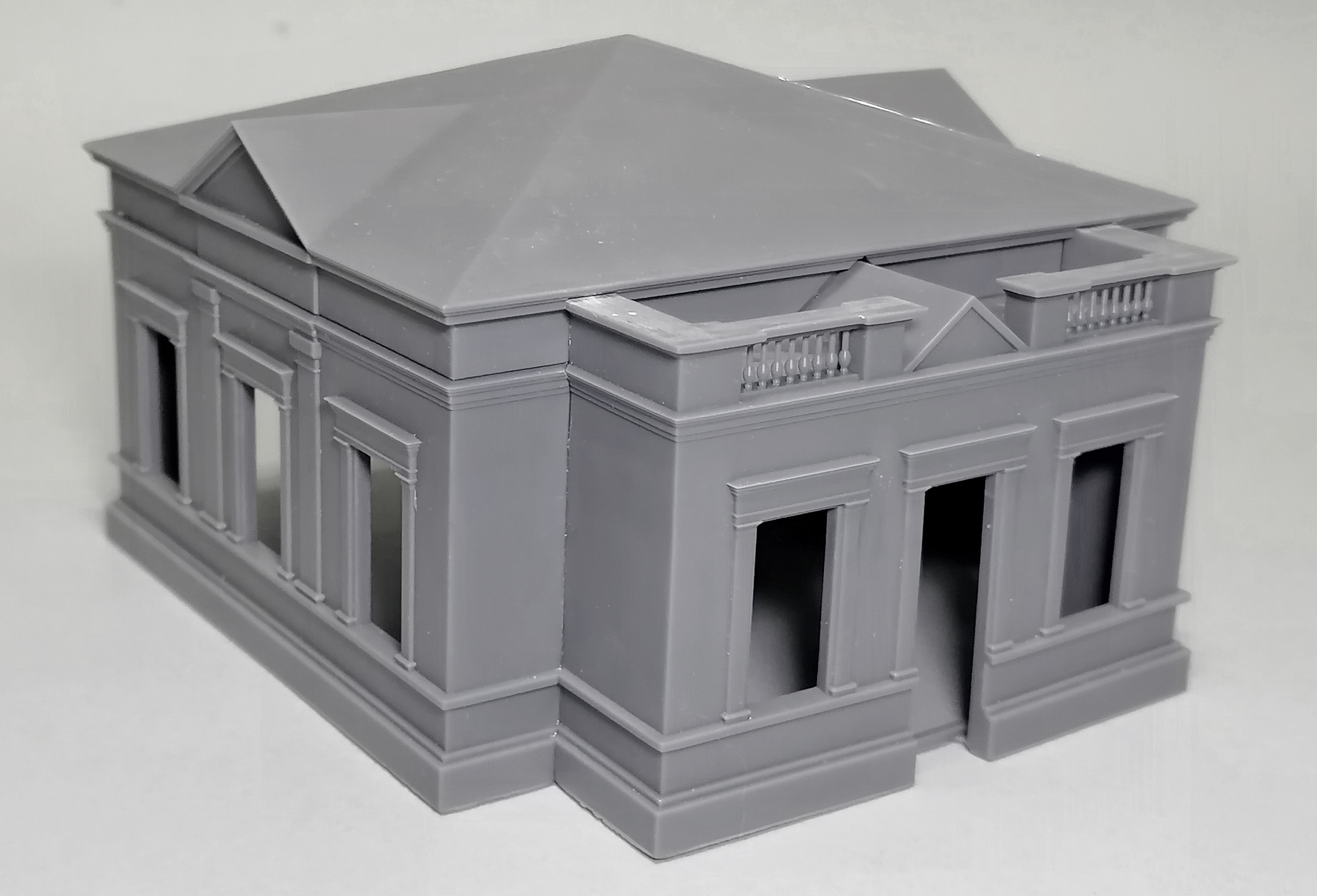

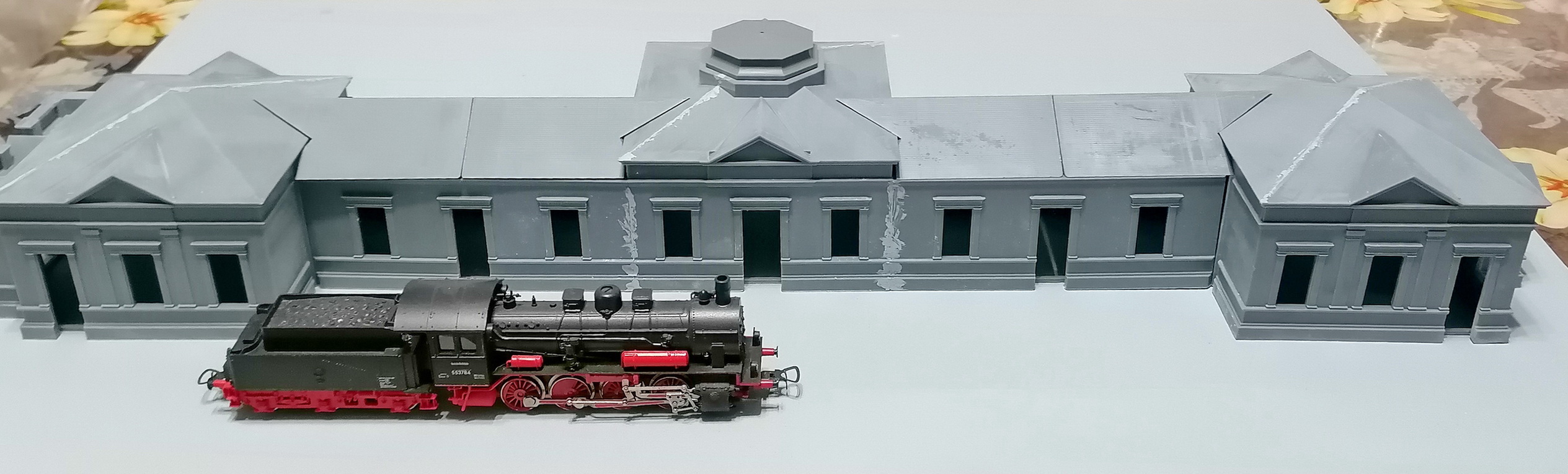

В общем, посидев пару вечеров, имею следующий результат. Склеил флигели, центральный холл. К холлу приклеил стенки залов ожидания.Зашпаклевал стыки на крышах и стенах.

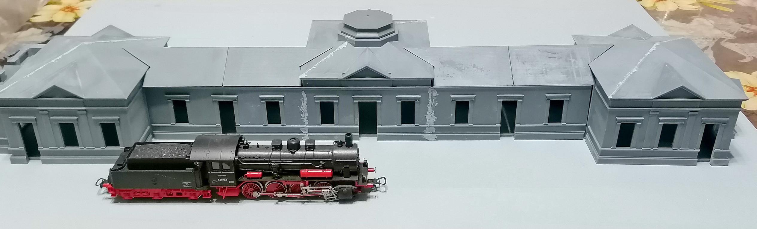

Сложил всё это вместе. Масштабненько. Для сравнения рядом BR55 поставил.
Вид со стороны города.
Со стороны перрона.
Со стороны перрона.

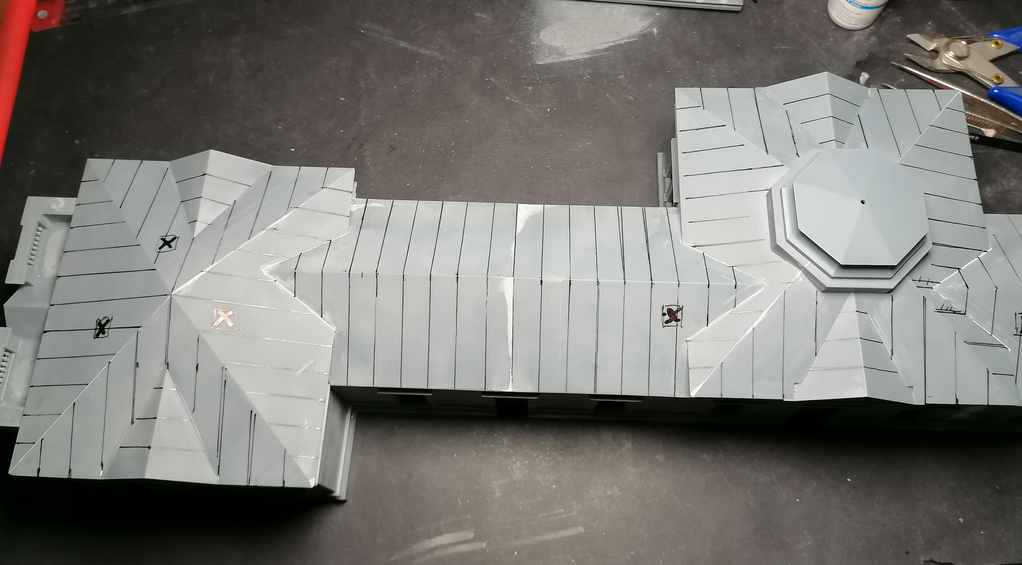

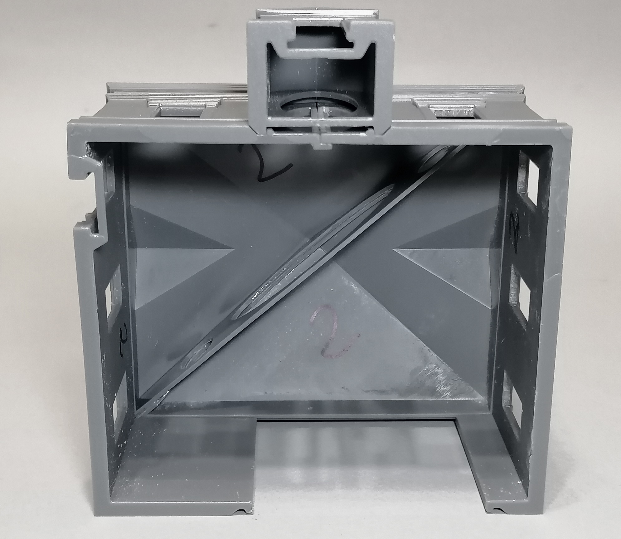

Немного поработал над вокзалом.
Склеил Основные все основные части вокзала вместе. Зашпаклевал и зачистил начисто все стыки на стенах и крышах.
Замерил длину ради интереса. 635 мм.
Зачистил облой на окнах и дверях.

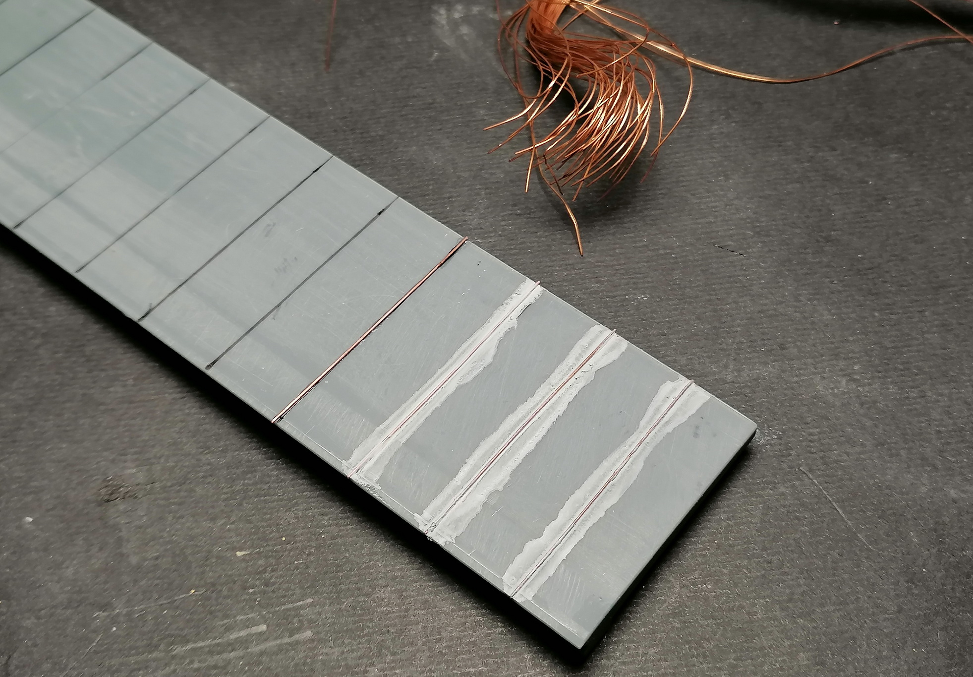

Теперь долгая и муторная работа по имитации стыков кровельных листов на крыше. Не сделали сразу из соображений неудобства зачистки следов и огрех печати. Теперь придётся помучиться. Разметил все продольные стыки. На фото можно оценить масштаб работы.И попробовал немного поклеить на навесе кафе. Вроде нормально получается.
