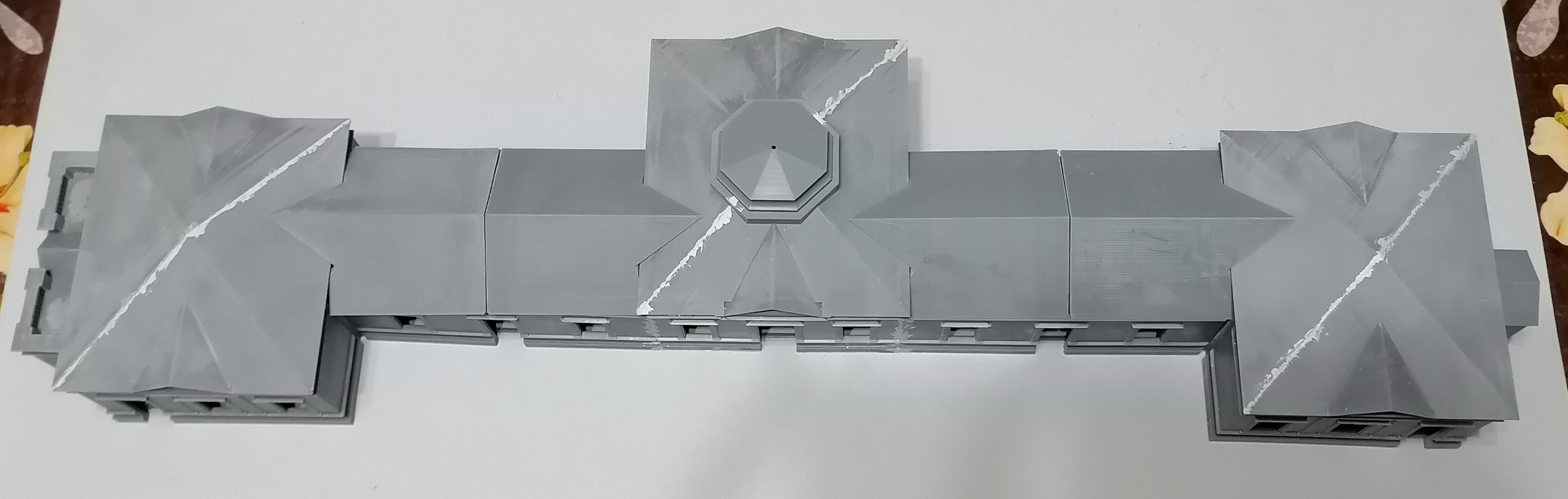

Немного поработал над вокзалом.
Склеил Основные все основные части вокзала вместе. Зашпаклевал и зачистил начисто все стыки на стенах и крышах.
Замерил длину ради интереса. 635 мм. Зачистил облой на окнах и дверях.
Теперь долгая и муторная работа по имитации стыков кровельных листов на крыше. Не сделали сразу из соображений неудобства зачистки следов и огрех печати. Теперь придётся помучиться. Разметил все продольные стыки. На фото можно оценить масштаб работы.И попробовал немного поклеить на навесе кафе. Вроде нормально получается.
