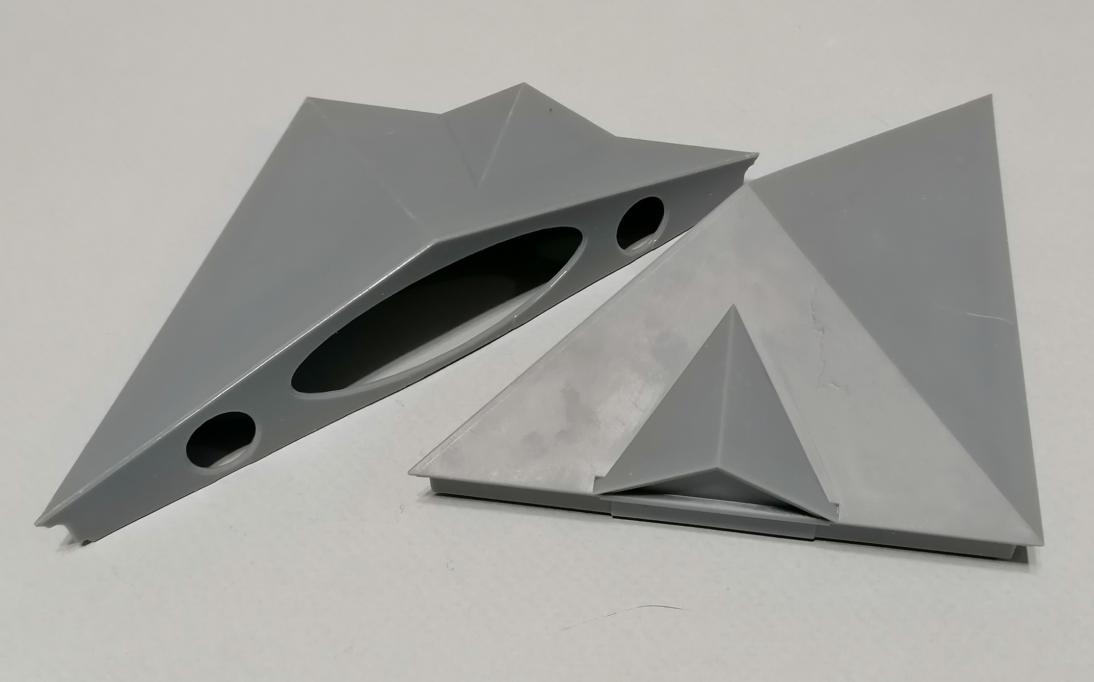

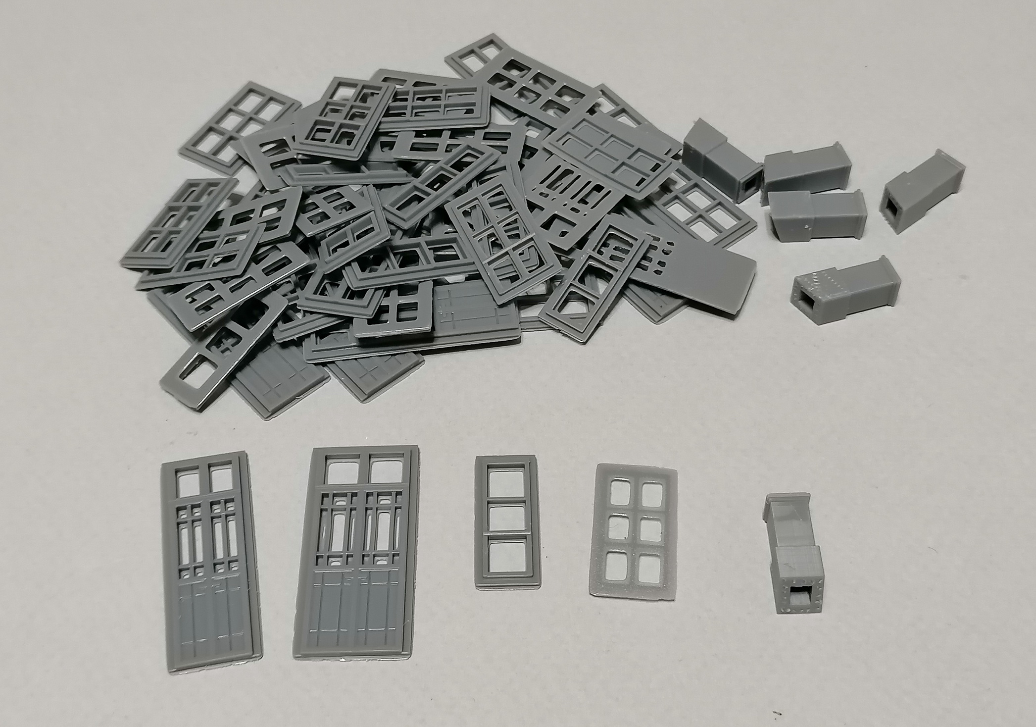

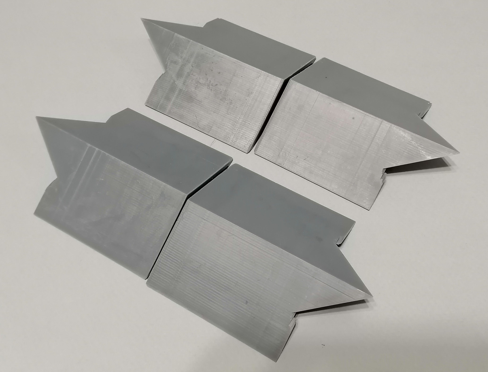

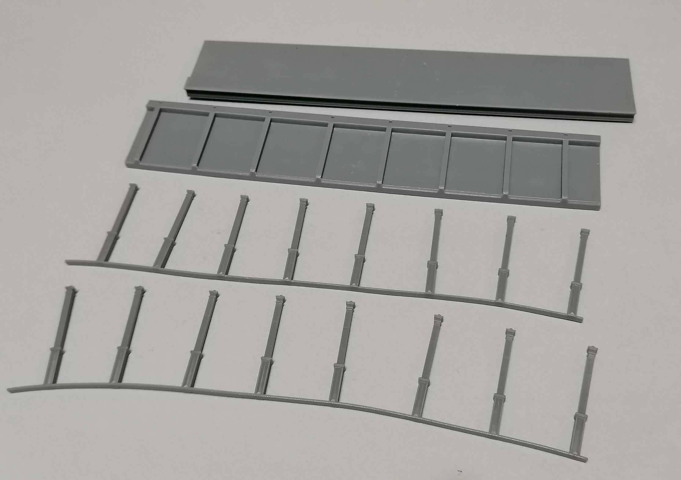

Детали вокзала напечатаны на 3D-принтере. Разработали и напечатали товарищ с сыном, а сборкой, покраской, электрификацией займусь уже я.
Часть деталей ещё печатается - это шпиль весьма оригинальной формы, фонари, ограды и др. мелочь. Основная часть вот:
Части первого флигеля
Крыши
Крыши

Навес со стороны перрона и его колонны
Окна, двери, трубы
Окна, двери, трубы
