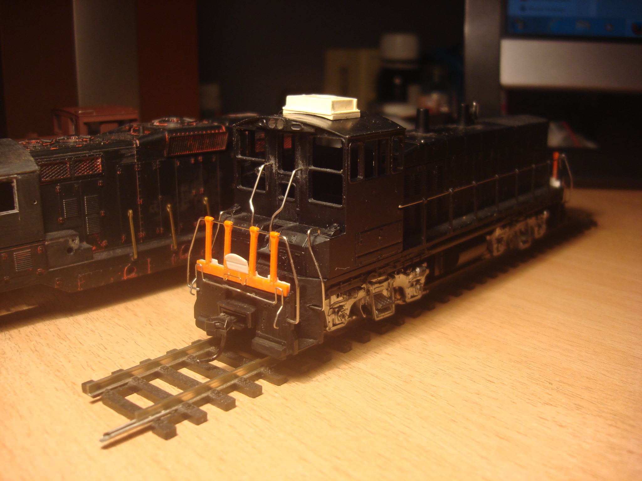

Спасибо всем за отзывы в заборной теме :!:
ЮрСаныч, у меня нет латуни :? от слова совсем :cry:

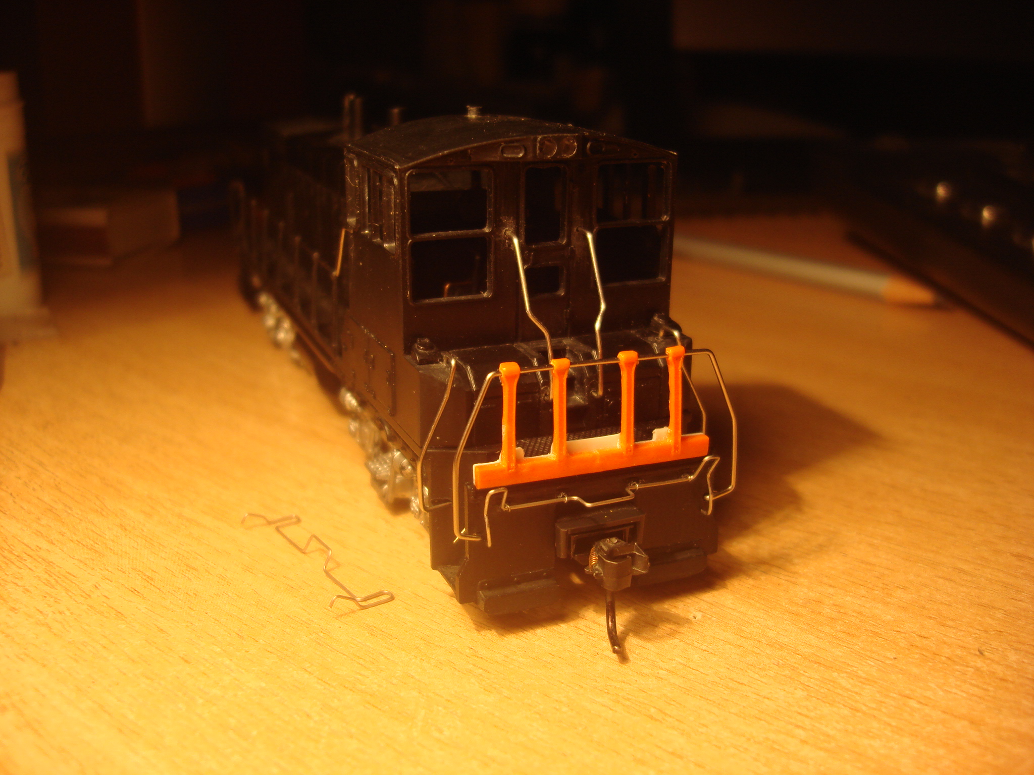

Для 87-го масштаба медь имеет вполне достаточную прочность и жесткость. А работать гораздо проще. Попробуйте. Лестницы и поручни получаются отличные, да и проволоку нужного диаметра найти легче.

Все время поражался как ты со сталистой проволокой хорошо справляешся!
Отлично сделал,ровно,красиво.Даже расцепители накрутил.

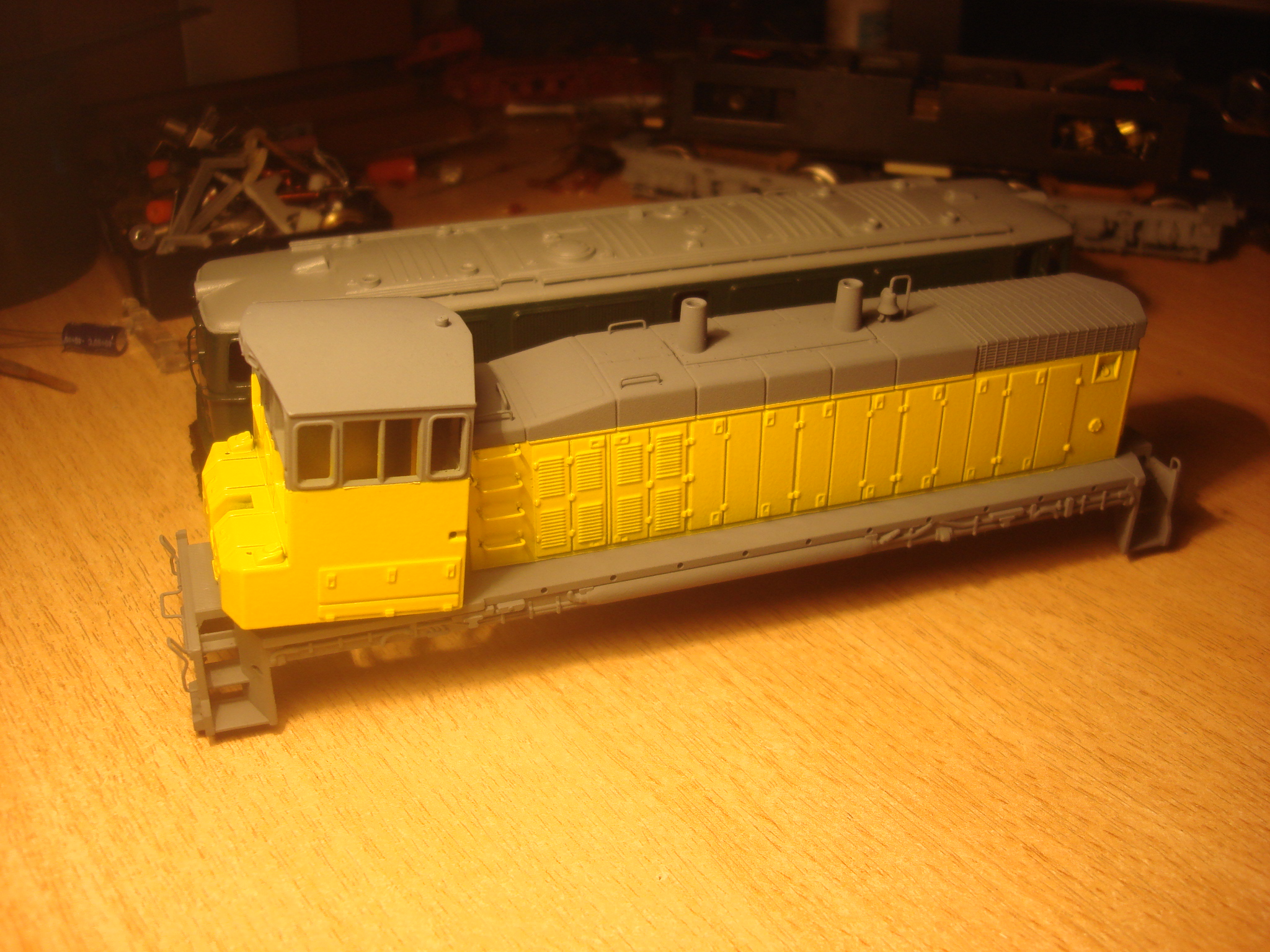

Сегодня выдался свободный денек и я решил немного подуть :lol:
пиндосик )
пиндосик )

Хорошо дуешь!

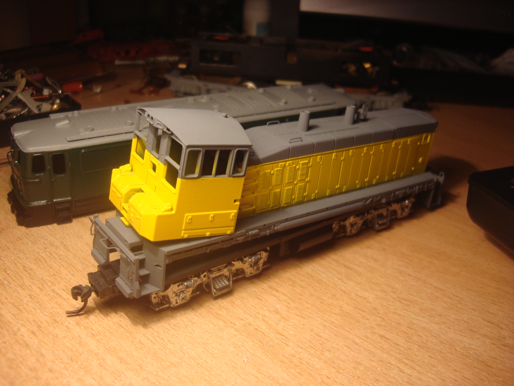

Отлично поддул.Оттенки что надо.Качество покрытия тоже.Теперь рассказывай камрадам
чем да как. :)

Краска за три копейки, дорогой модельной давно не покупаю. Сливаю с баллона, потом смешиваю до нужного оттенка, заливаю в аэр и вперед. Заметил, что растворяя краску 646-й растворить сжирает глянец. Желтый совсем не глянцует, и это радует. На фото видно :arrow:

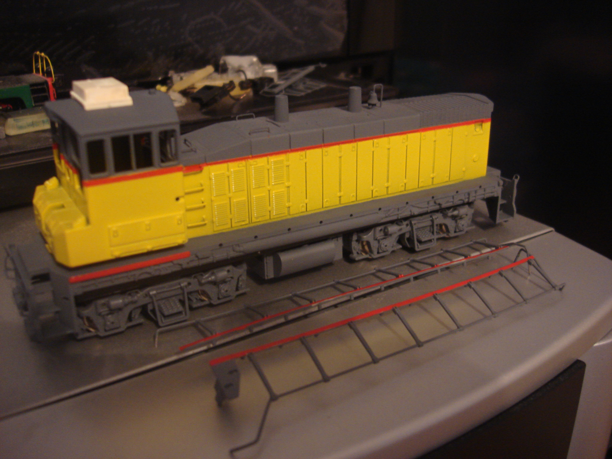

Полосочки :arrow:

Выглядит как промышленно покрашенный.Хорошее качество труда!
