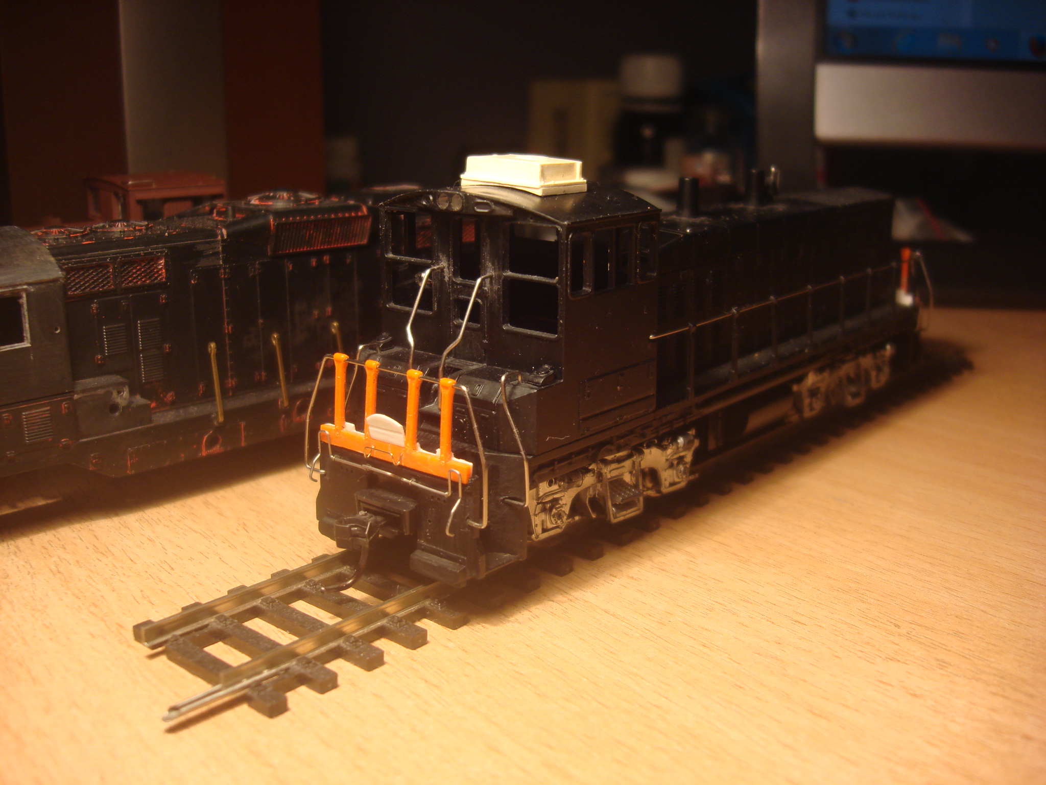

Для 87-го масштаба медь имеет вполне достаточную прочность и жесткость. А работать гораздо проще. Попробуйте. Лестницы и поручни получаются отличные, да и проволоку нужного диаметра найти легче.

еще :arrow:
Повідомлень: 3233
Has thanked: 1271 times
Been thanked: 479 times
Re: Допил и перепил.
Лихо! :shock:
Смотрится очень хорошо!

Все время поражался как ты со сталистой проволокой хорошо справляешся!
Отлично сделал,ровно,красиво.Даже расцепители накрутил.

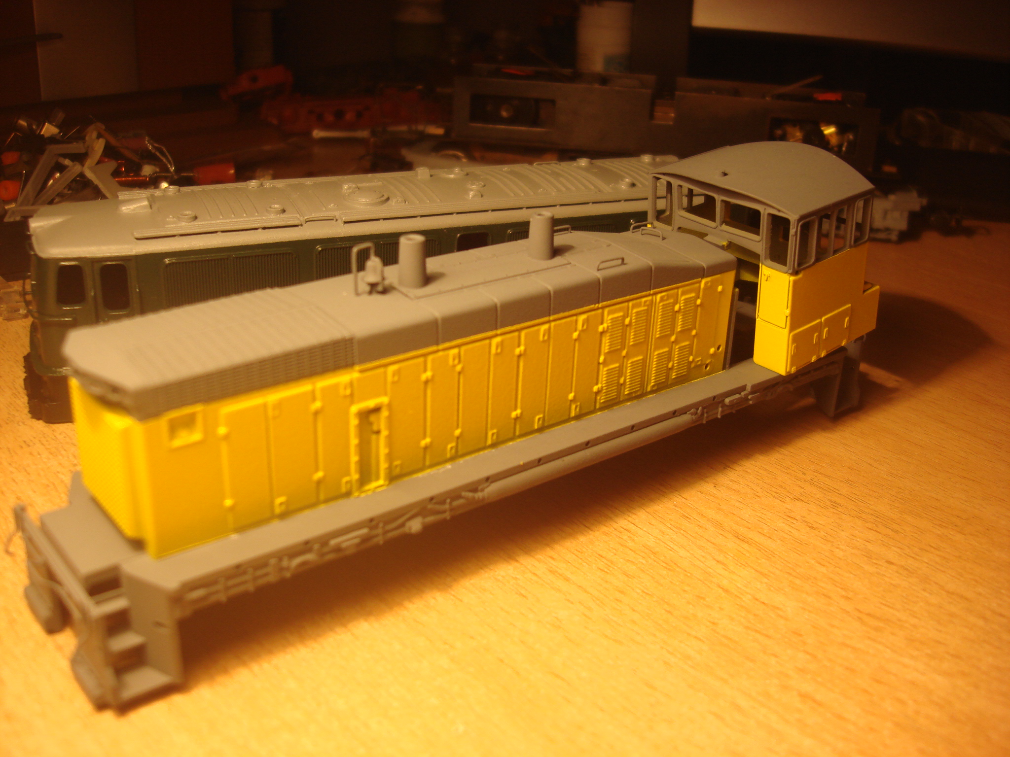

Сегодня выдался свободный денек и я решил немного подуть :lol:
пиндосик )
пиндосик )
Хорошо дуешь!

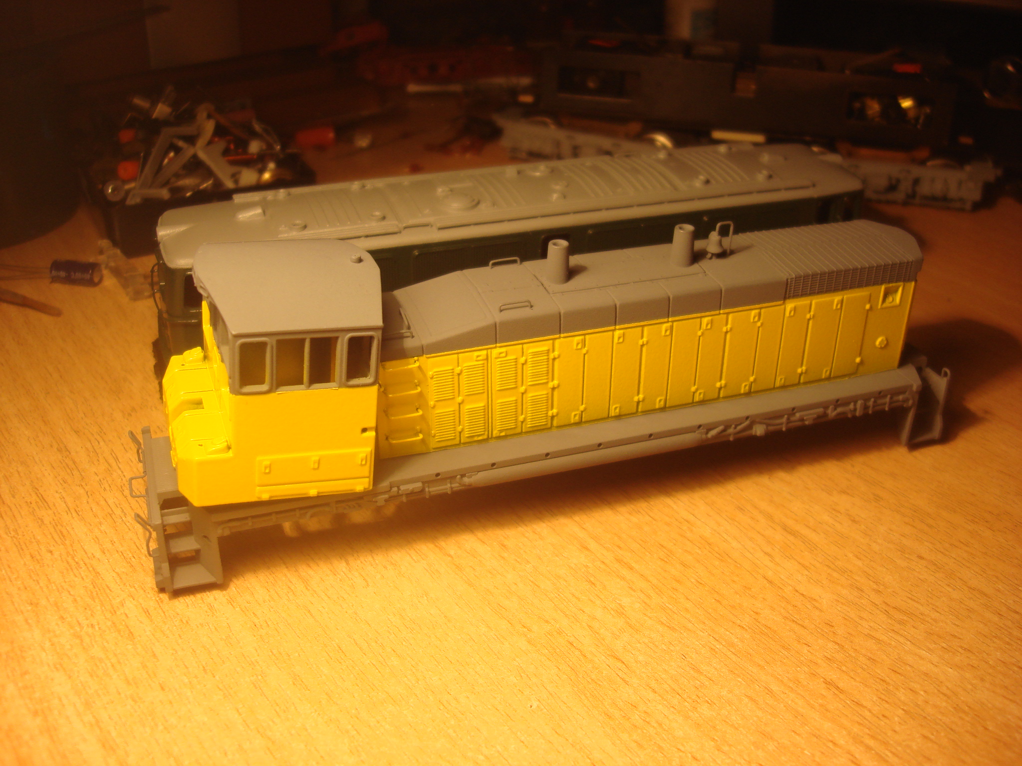

Какая краска? Какой грунт?
Повідомлень: 3368
Has thanked: 2141 times
Been thanked: 4224 times
Barbosa_ писав:Какая краска? Какой грунт?
Да, Олег. Покрашено отлично - спору нет, но можно немного рассказать. Меня, например, жёлтая краска очень заинтересовала.
Повідомлень: 6337
Has thanked: 1531 times
Been thanked: 3313 times
Отлично поддул.Оттенки что надо.Качество покрытия тоже.Теперь рассказывай камрадам
чем да как. :)
Has thanked: 416 times
Stinky писав:Отлично поддул.Оттенки что надо.Качество покрытия тоже.Теперь рассказывай камрадам
чем да как. :)
Краска за три копейки, дорогой модельной давно не покупаю. Сливаю с баллона, потом смешиваю до нужного оттенка, заливаю в аэр и вперед. Заметил, что растворяя краску 646-й растворить сжирает глянец. Желтый совсем не глянцует, и это радует. На фото видно :arrow:

Олег писав: Желтый совсем не глянцует, и это радует.
Вот поэтому я про жёлтый и спросил...
На фото просматриваются краски серии "Lider". Хочу предупредить, что могут съесть пластик старого Пико. Многострадальные семиоконники, в частности, жрут отменно.
Юрсаныч, а у меня все наоборот :? -Деколак- жрет старое Пико, а -Лидер- хоть бы хны :lol: Старое Пико Е 44 красный, красил -Лидером- и все ОК. Только сохнет долго, краска остается сырой в течении недели :!:

Полосочки :arrow:
Повідомлень: 6337
Выглядит как промышленно покрашенный.Хорошее качество труда!
