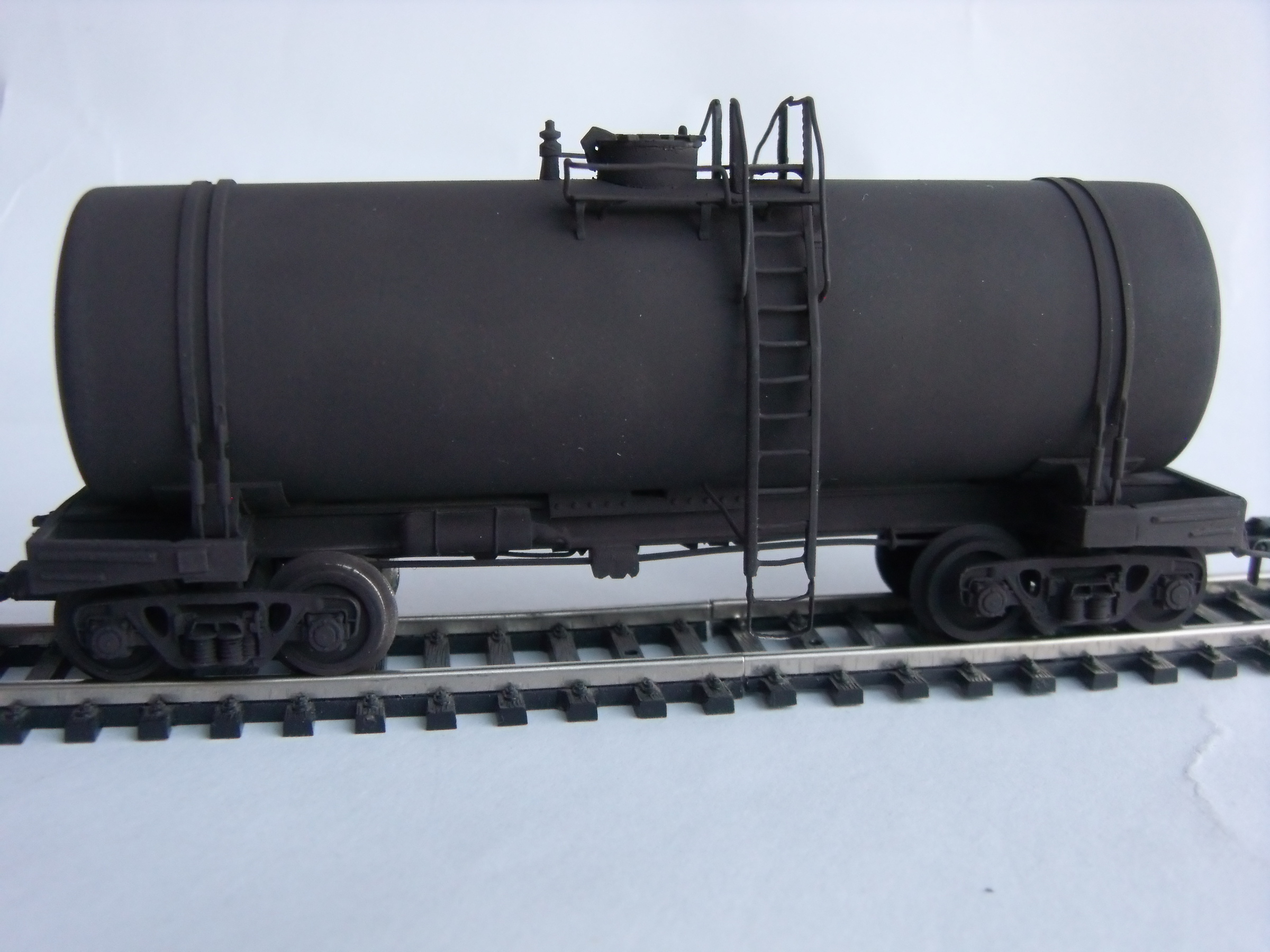

Добрый вечер Всем.

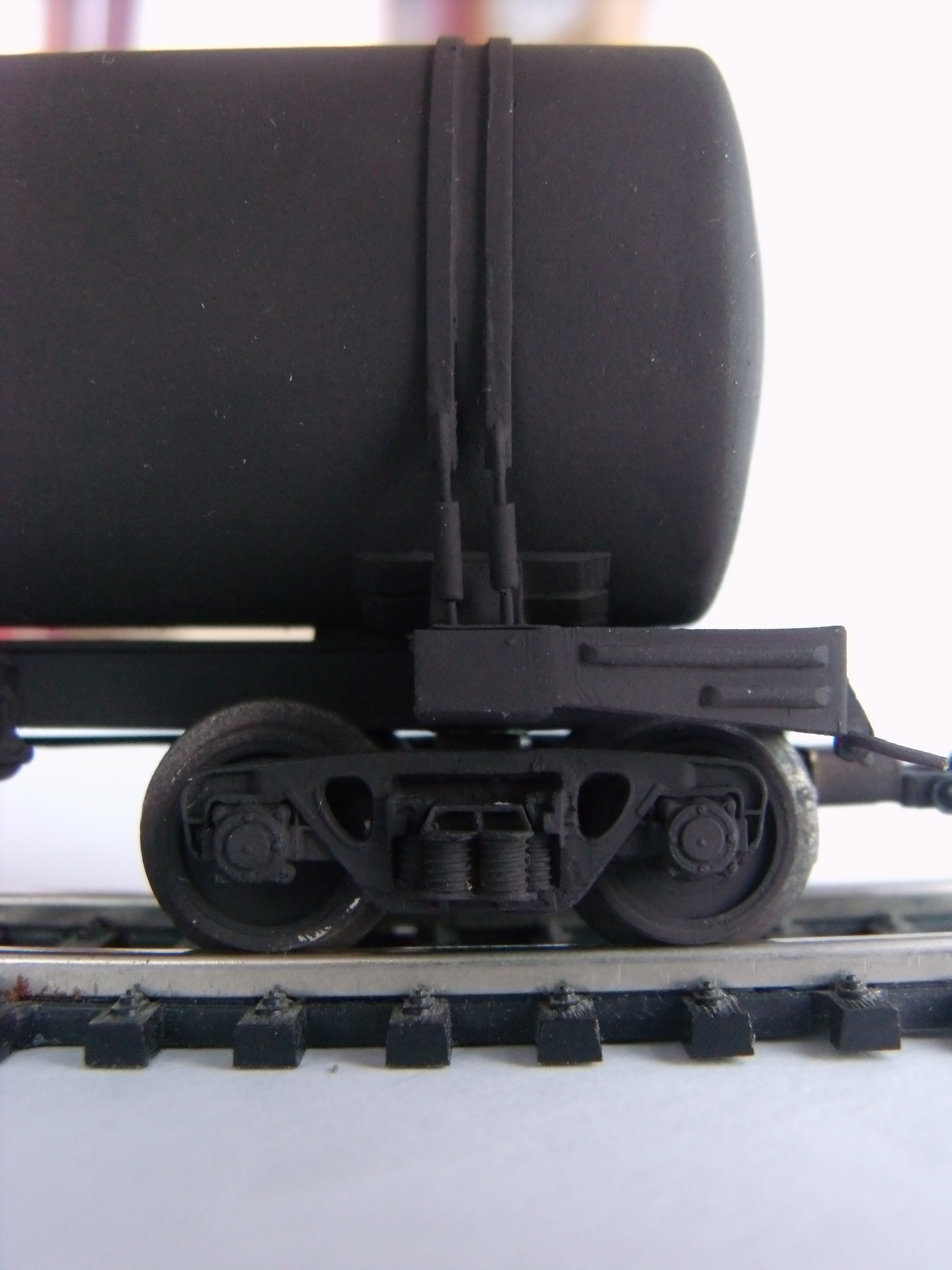

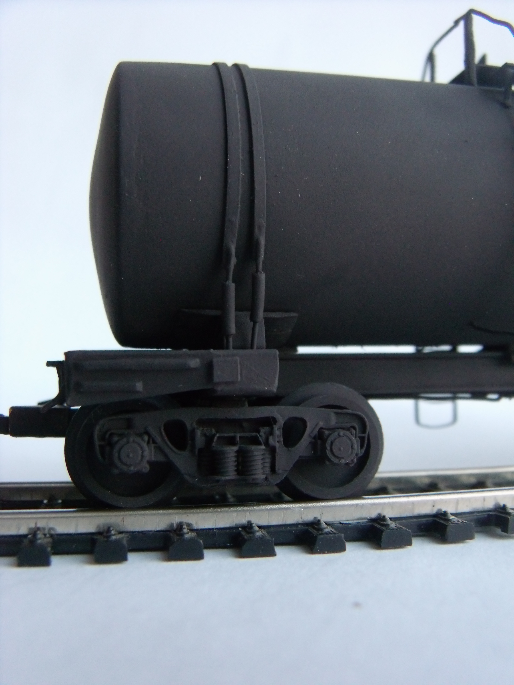

Укоротил шахты NEM на 5мм, теперь всё встало на свои места.

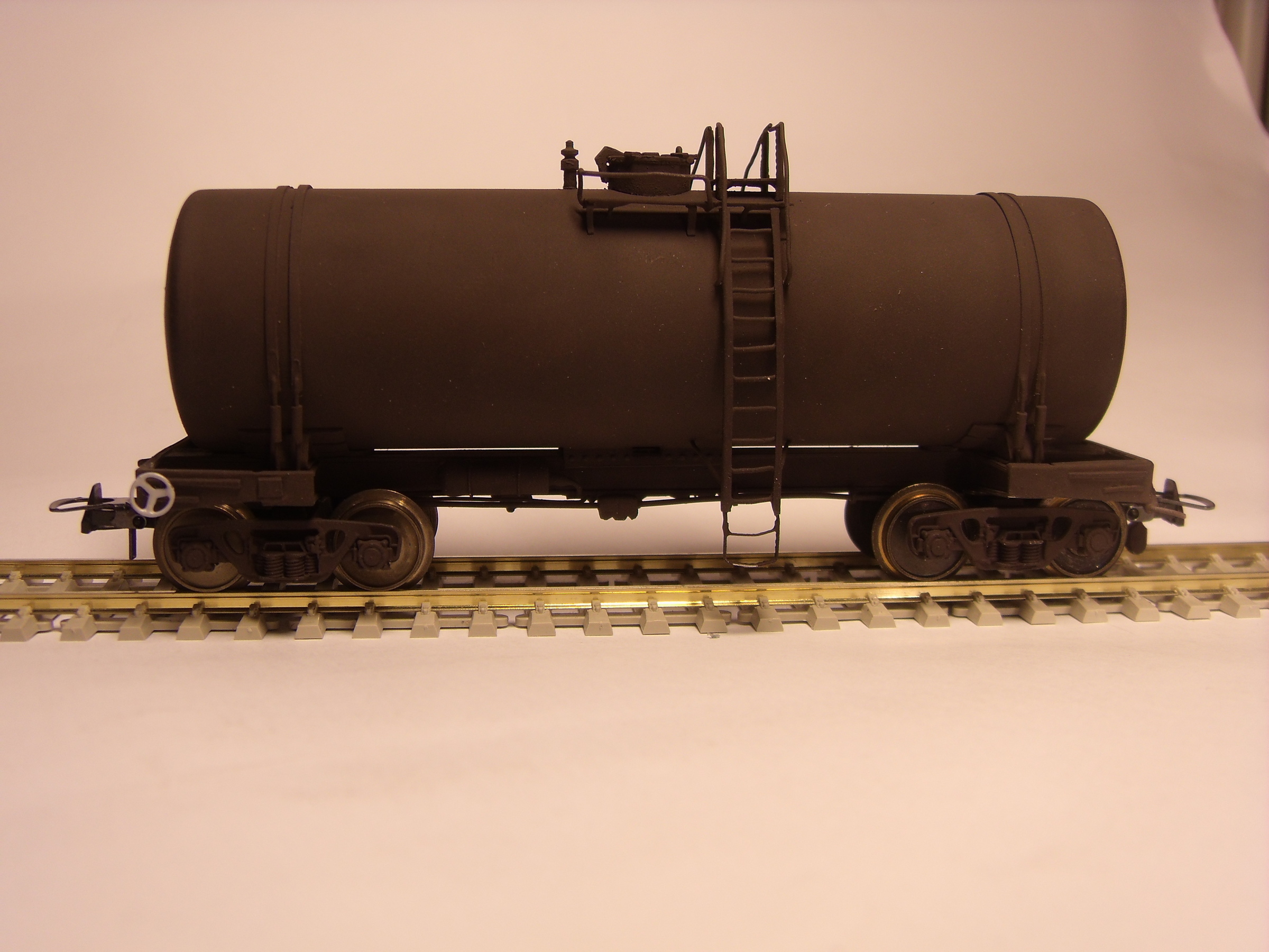

Сделал колесо ручного тормоза, эта деталька особенно мне понравилось 8-) .
Наконец то нашел достойные колёсные пары :) , все одинаковые, очень близкие к прототипу, очень ими доволен, думаю даже попробую скопировать их.
Связался с justin - ом, он пообещал декали к середине октября, жду.
Краска матовая держится плоховато, довольно легко сдирается :( , укреплять её лаком или так оставить?
итог со всеми доработками
Ручной тормоз
Ручной тормоз
изначальная тележка и тележка с укороченной на 5мм NEM шахтой
Саша, а грунтовку наносили перед покраской?
Re: 4х осная цистерна для нефтепродуктов
Да, конечно грунтовал, там выше фотки серой цистерны. Грунтовка держится отлично, и на цистерне, и на тестовой пластмаске, а краска сдирается с грунтовки.

Barbosa_ писав: ... а грунтовку наносили перед покраской?
Полагаю, не в грунтовке дело. Согласитесь, ребята, что водорастворимая краска для ходовой модели из пластика или металла всё-же не самый лучший вариант. Скажу проще - в моём понятии это всё равно, что красить гуашью.

Вот теперь сцепки классно смотрятся.Штурвал будете красить?
Если краска отпадает с грунтовки то может и лак не спасет.Даже может усугубить. :?

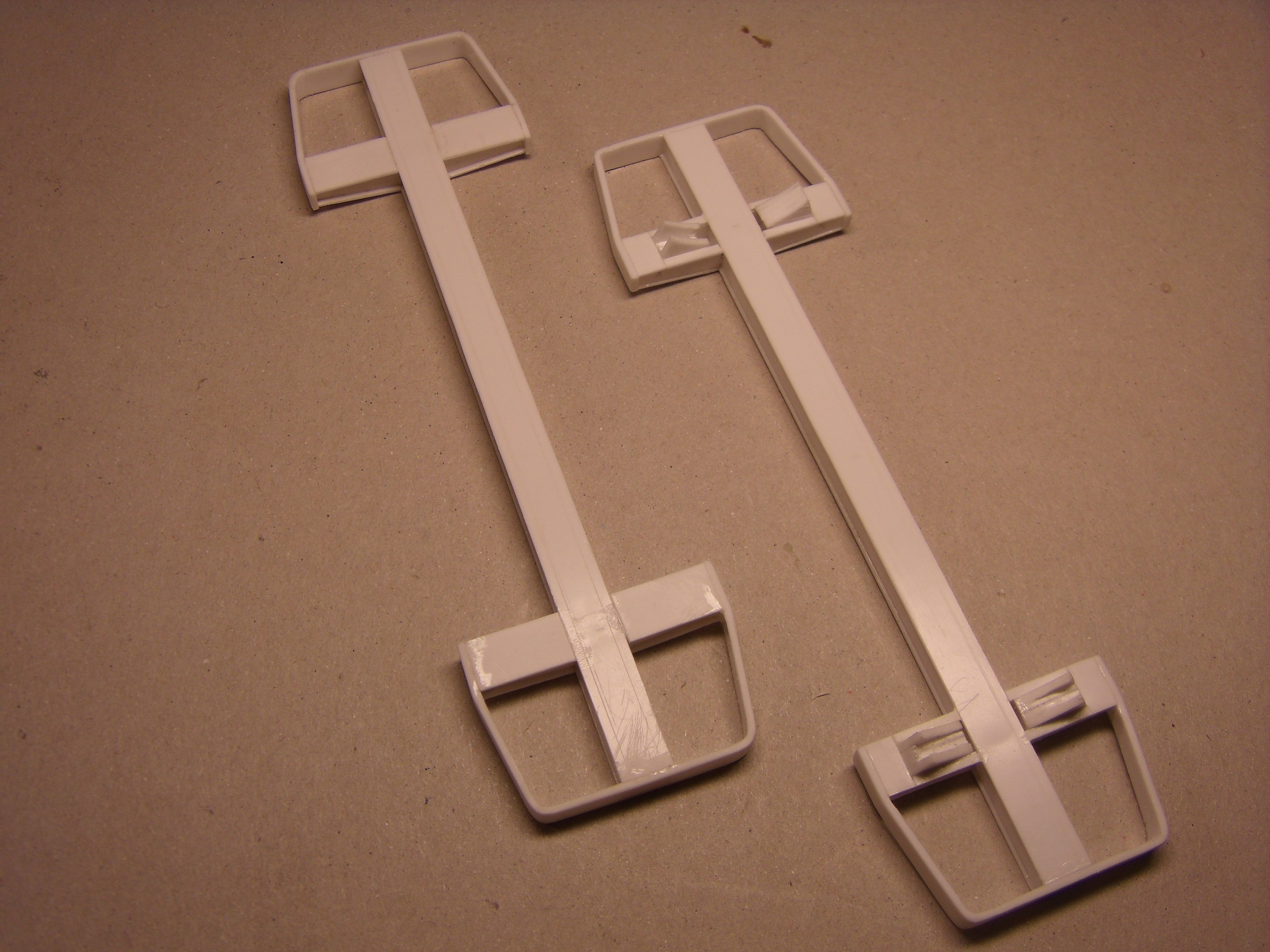

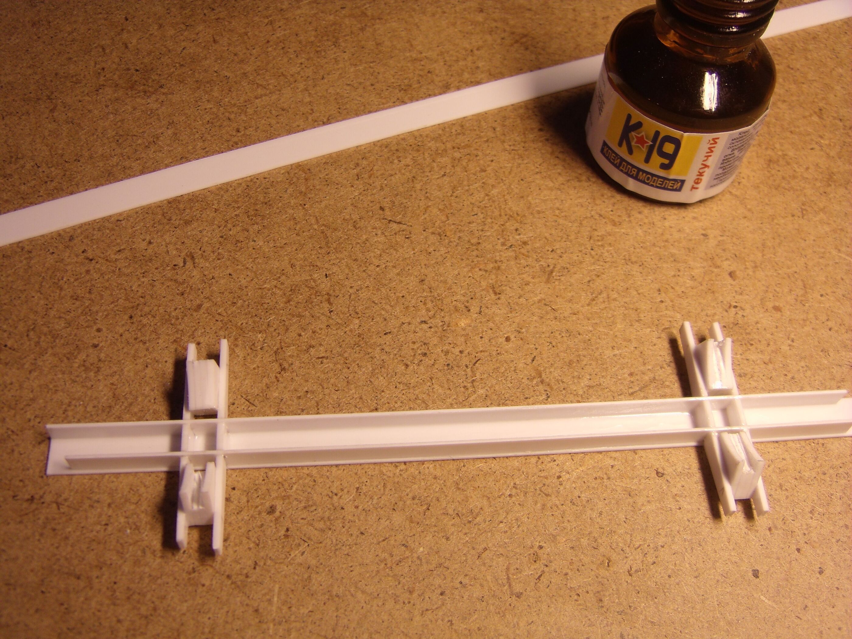

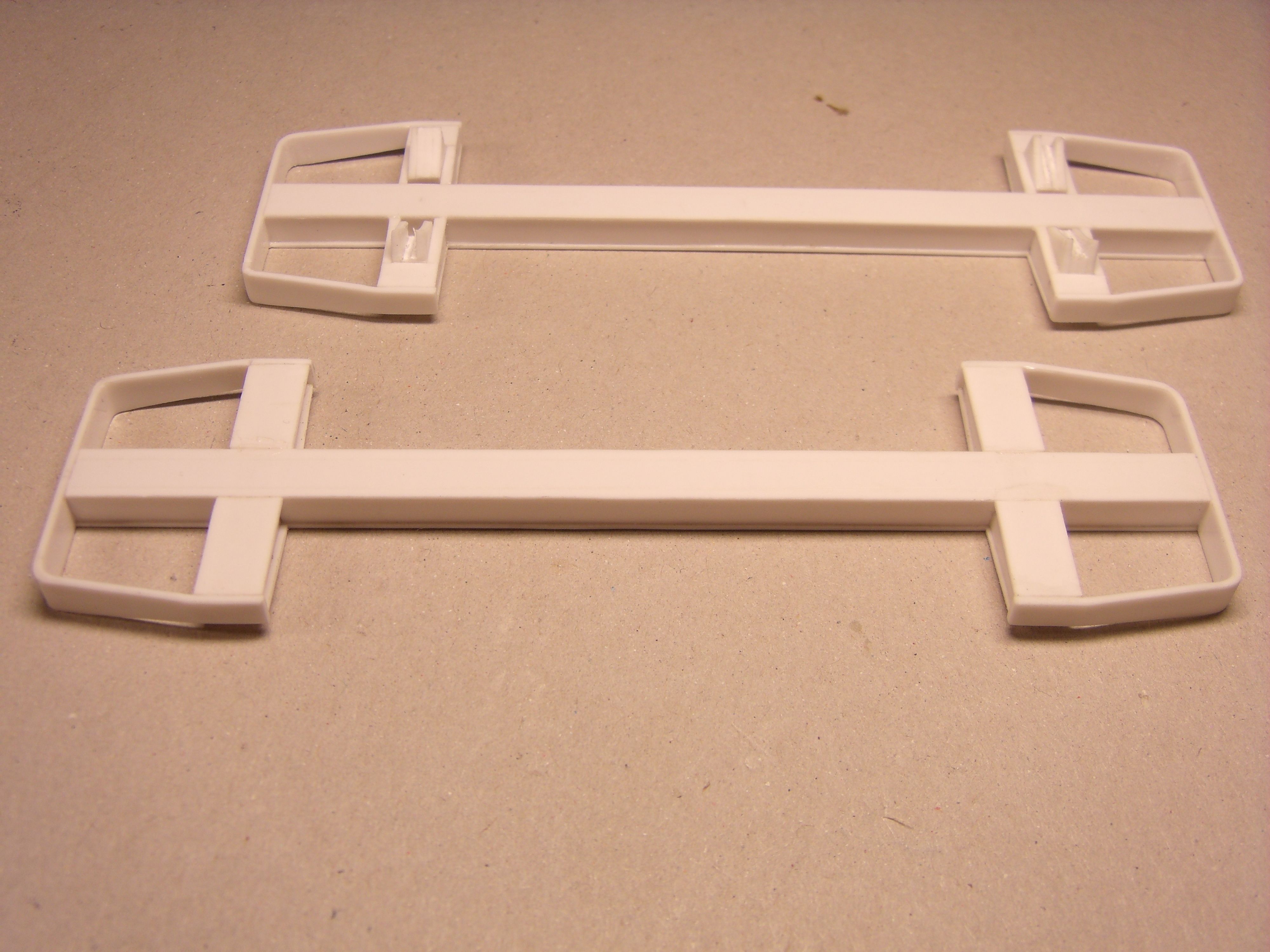

Рамы из пластика. Навыки резки значительно улучшились после опыта первой цистерны
Делаю балку одной деталью, сгибаю пластик под нагревом.
и вот итог. Рамы 7120.
