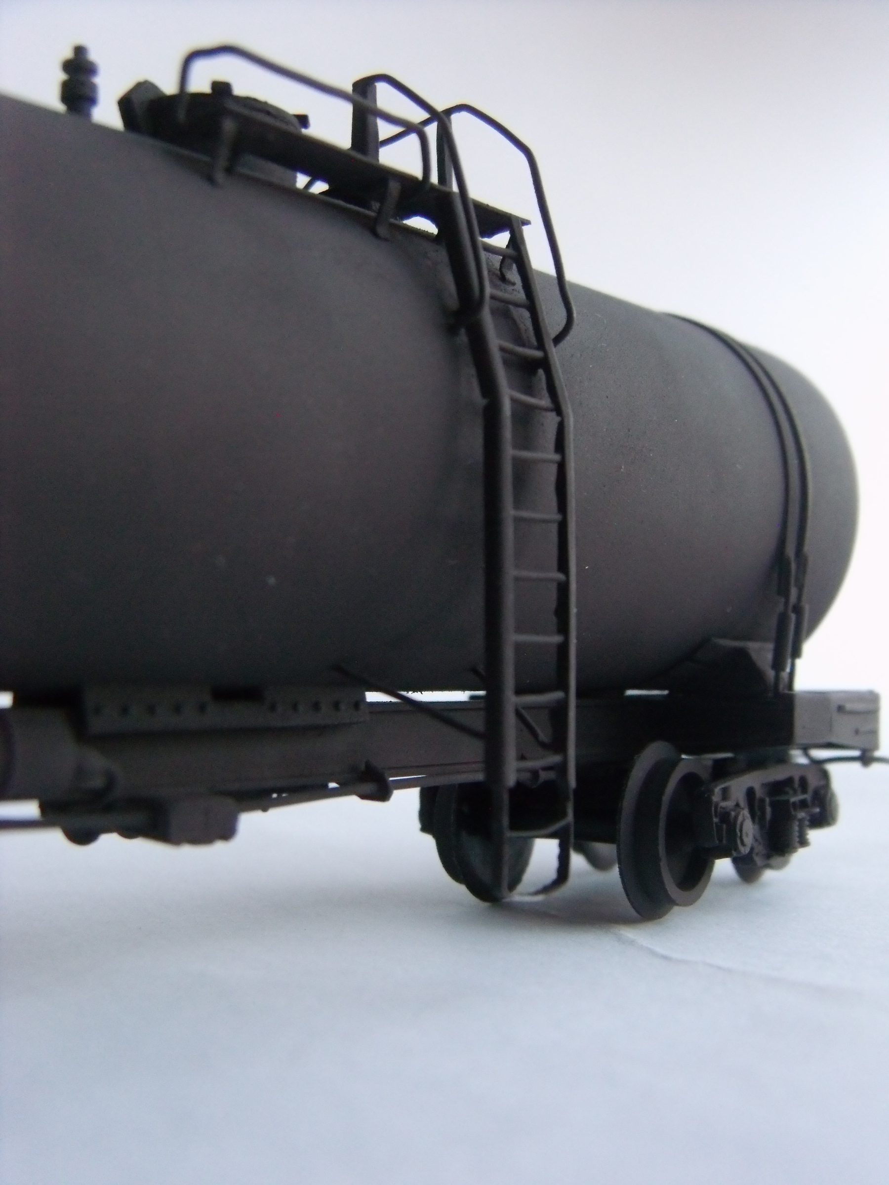

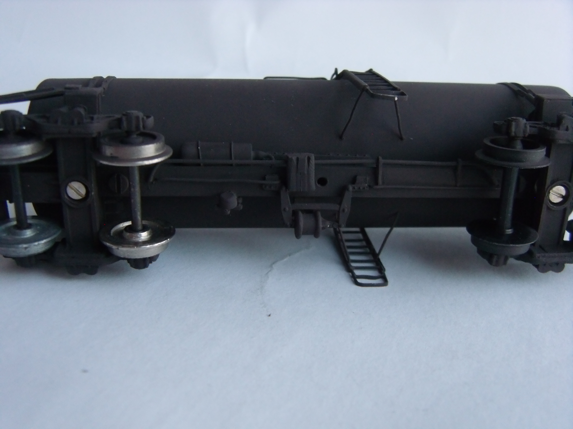

Добрый вечер Всем.
Укоротил шахты NEM на 5мм, теперь всё встало на свои места.
Сделал колесо ручного тормоза, эта деталька особенно мне понравилось 8-) .
Наконец то нашел достойные колёсные пары :) , все одинаковые, очень близкие к прототипу, очень ими доволен, думаю даже попробую скопировать их.
Связался с justin - ом, он пообещал декали к середине октября, жду.
Краска матовая держится плоховато, довольно легко сдирается :( , укреплять её лаком или так оставить?
итог со всеми доработками

изначальная тележка и тележка с укороченной на 5мм NEM шахтой

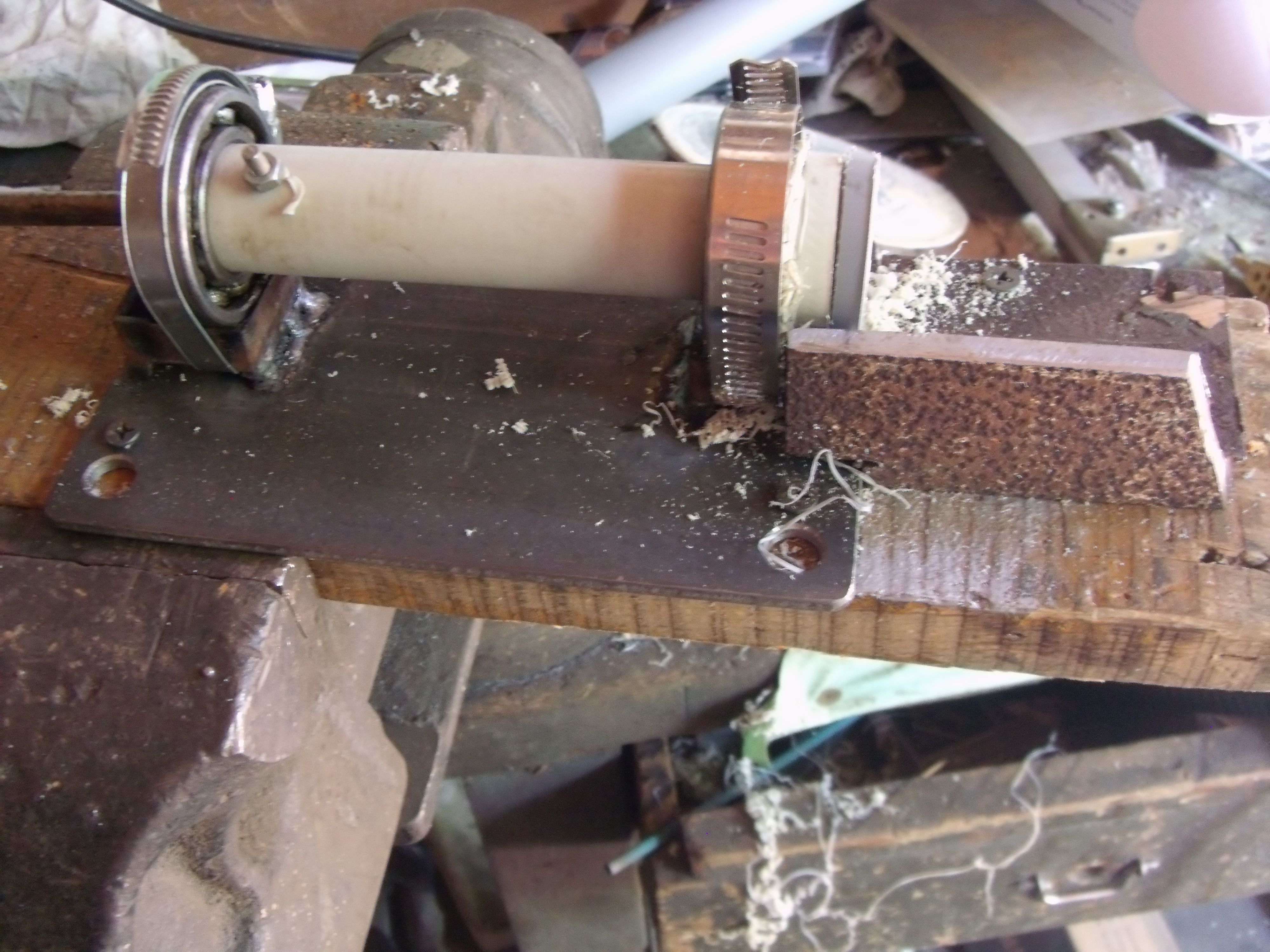

Котёл делаю опять из трубы 30ки, но теперь не стал ехать к токарю на станок, пошёл в гараж и быстренько сделал вот такой "агрегат", для того что бы нарезать "попок" и отрезать ровно трубу.
получились вот такие заготовки бочек

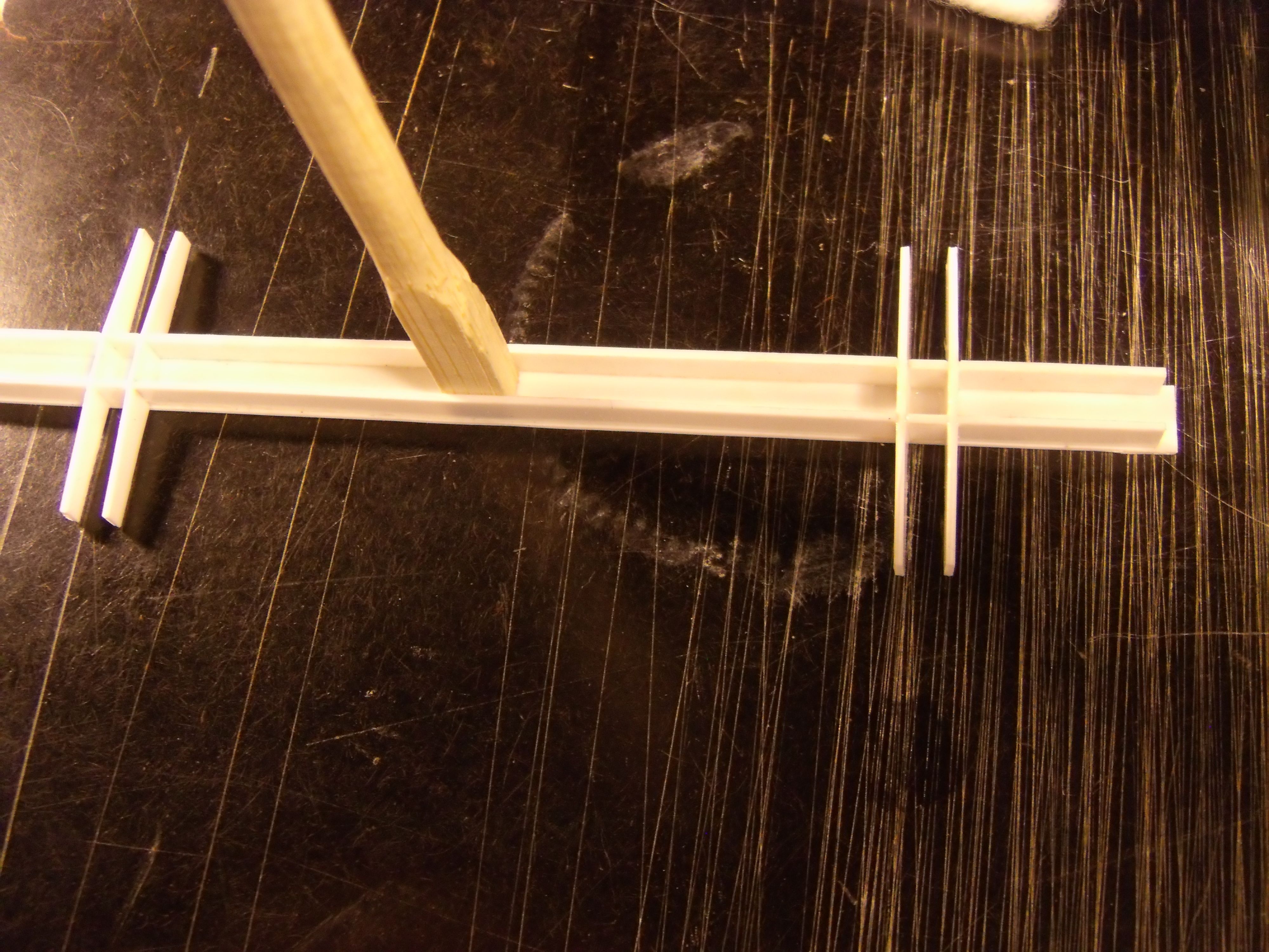

Рамы из пластика. Навыки резки значительно улучшились после опыта первой цистерны
Делаю балку одной деталью, сгибаю пластик под нагревом.
и вот итог. Рамы 7120.
