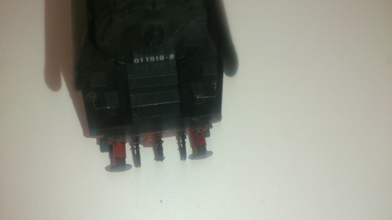

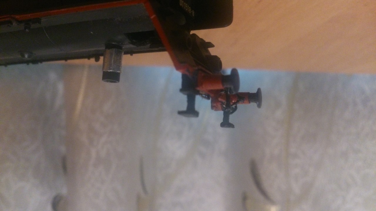

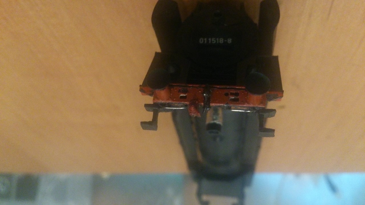

Ці дні пиляв підніжки 01го, в принципі вийшло те, що я хотів, виглядає в реалі добре, але макрофото виявило деяку кривуватість. Того ще пару раз пройдуся надфілем. Залишилося зашпаклювати, пофарбувати і навісити шланги.

Oh, shi*, щойно на фото 42 паровоза Vover`a побачив правильне положення інших підніжок (дугових, чи як їх назвати, на моїх фото - з дроту), виходить вони в мене здвинуті на 1 мм назад, а не виходять з кута буф.бруса :( Якщо це не канон - витягну і зроблю нові, добре, що зробив зйомними...

Нормальні вийшли підніжки - не парся. ;)

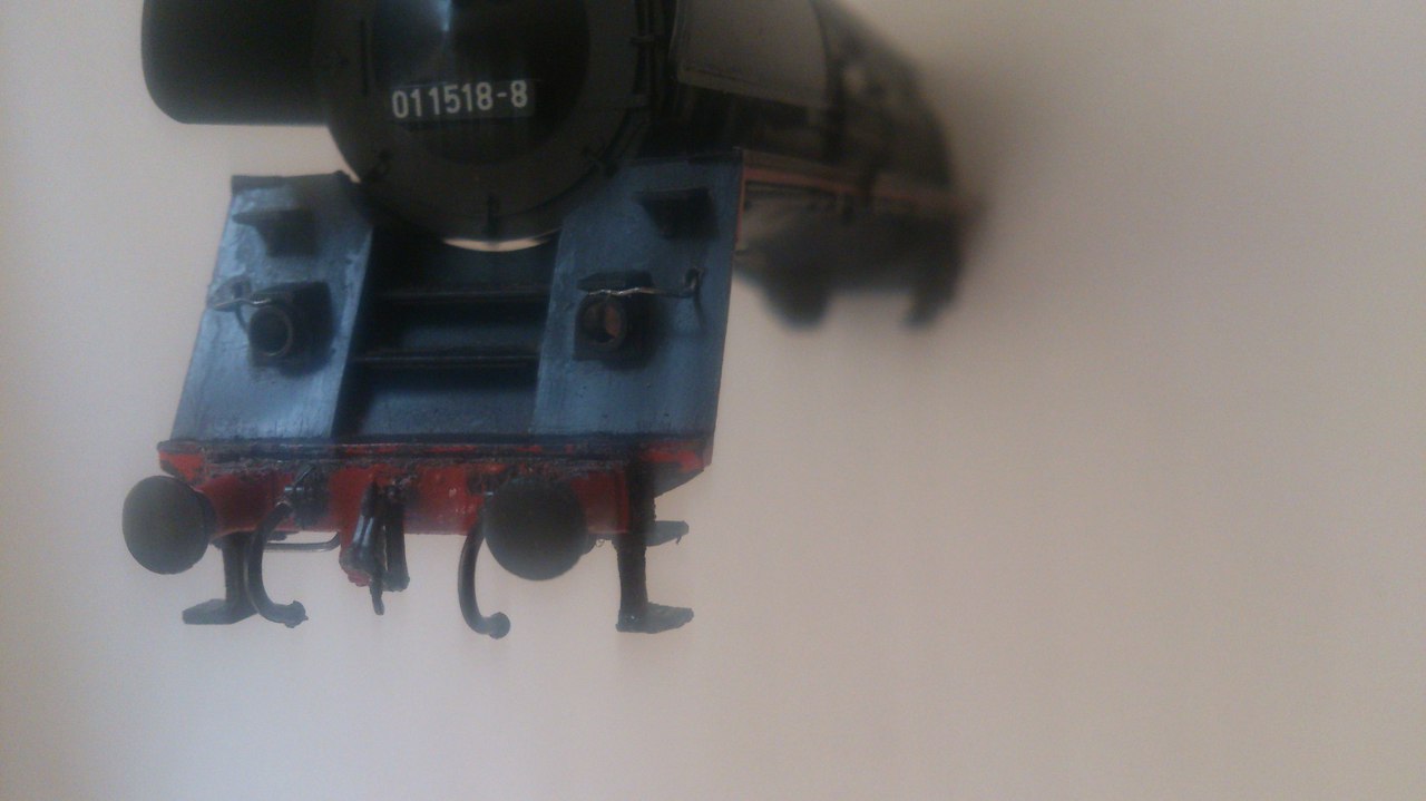

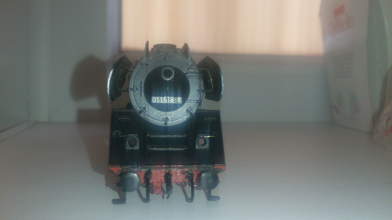

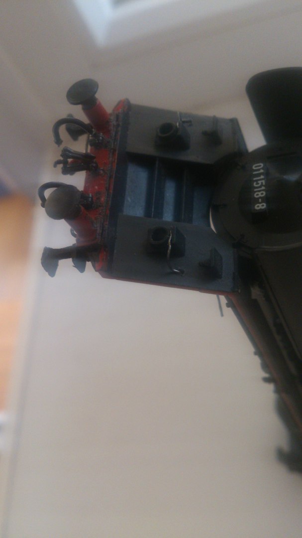

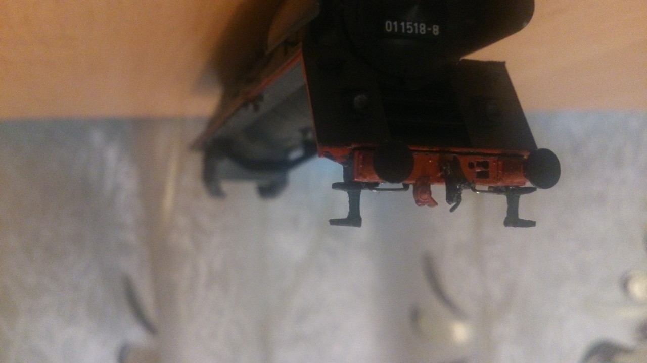

За ці дні думав як зробити і зробив ручки біля буферних ліхтарів. В реалі виглядають краще. Дуже довго завжди пиляю, бо хочу ідеальної симетрії деталей, 2 попередні набори ручок викинув.
Загалом на даний момент зроблено все задумане щодо "фейсу". Далі - тільки підрівняти, підточити, зняти сліди клею і т.д., підготовка до фарбування. За сьогодні планую таки спаяти світло, фото будуть.

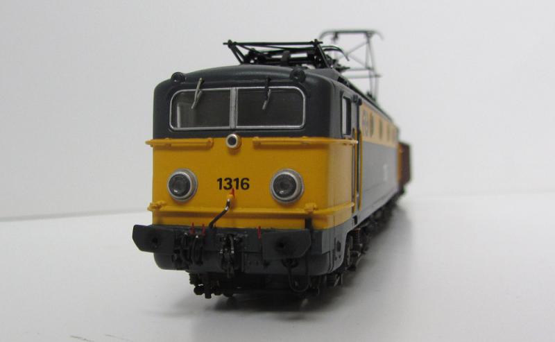

Метою було наблизитися до цього

Чего-то не похоже на прототип, там с ручками не так дело обстоит :?

Олег писав:Чего-то не похоже на прототип, там с ручками не так дело обстоит :?
Не так, але я поки що не зможу зробити краще. В майбутньому - можливо. Ці деталі знімаються, тому можна буде переробити.
Повідомлень: 6422
Been thanked: 3653 times
Re: Мої потуги з ремонту і покращення моделей
Ручки никуда не годятся.Они мало того что не похожи,так еще и кривые.
Должны быть Г-образные и не заходят между фонарем и ступенькой,а аккурат
упираются в нее.Лучше переделать,конечно. :roll:

Сьогодні мої культяпки простяглися до Жуфа. Так як це адовий стартовик - деталей не вистачає безліч. Пиляю. Поки що ті молдінги, чи як сказати, криві, бо це тільки примірка
Має вийти таке.
