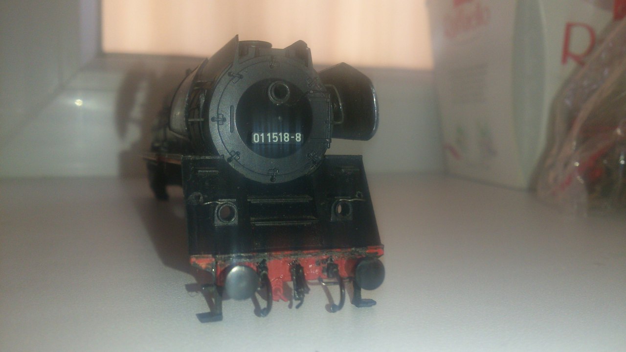

Ці дні пиляв підніжки 01го, в принципі вийшло те, що я хотів, виглядає в реалі добре, але макрофото виявило деяку кривуватість. Того ще пару раз пройдуся надфілем. Залишилося зашпаклювати, пофарбувати і навісити шланги.

Oh, shi*, щойно на фото 42 паровоза Vover`a побачив правильне положення інших підніжок (дугових, чи як їх назвати, на моїх фото - з дроту), виходить вони в мене здвинуті на 1 мм назад, а не виходять з кута буф.бруса
Якщо це не канон - витягну і зроблю нові, добре, що зробив зйомними...

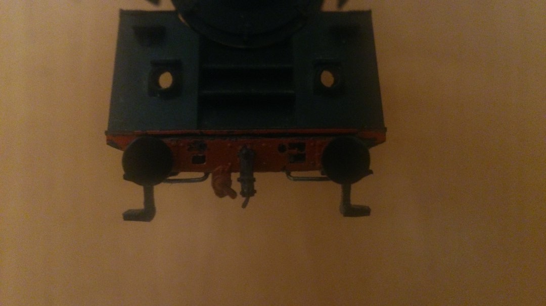

За ці дні думав як зробити і зробив ручки біля буферних ліхтарів. В реалі виглядають краще. Дуже довго завжди пиляю, бо хочу ідеальної симетрії деталей, 2 попередні набори ручок викинув.
Загалом на даний момент зроблено все задумане щодо "фейсу". Далі - тільки підрівняти, підточити, зняти сліди клею і т.д., підготовка до фарбування. За сьогодні планую таки спаяти світло, фото будуть.

Чего-то не похоже на прототип, там с ручками не так дело обстоит

Не так, але я поки що не зможу зробити краще. В майбутньому - можливо. Ці деталі знімаються, тому можна буде переробити.Олег писав:Чего-то не похоже на прототип, там с ручками не так дело обстоит

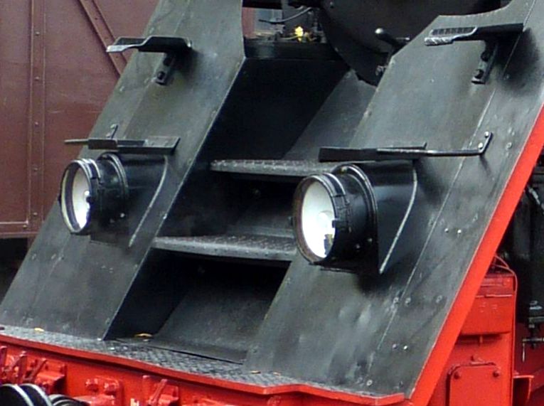

Ручки никуда не годятся.Они мало того что не похожи,так еще и кривые.
Должны быть Г-образные и не заходят между фонарем и ступенькой,а аккурат
упираются в нее.Лучше переделать,конечно.

Дякую, буду думати як все файно зробити
