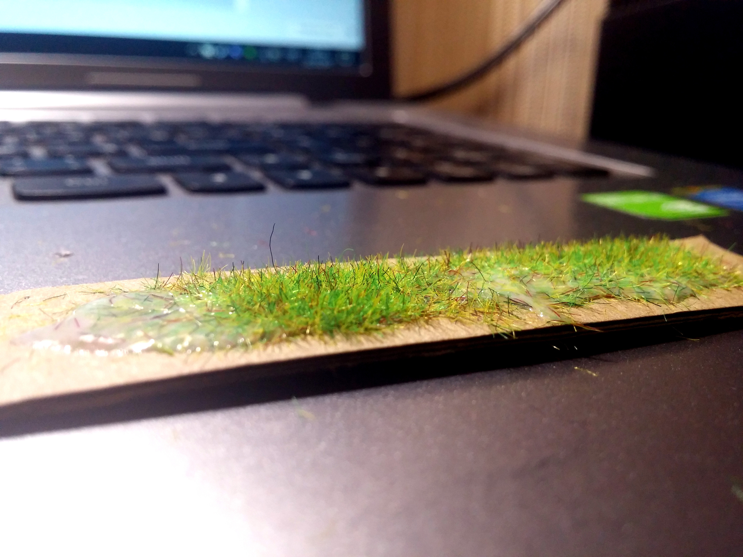

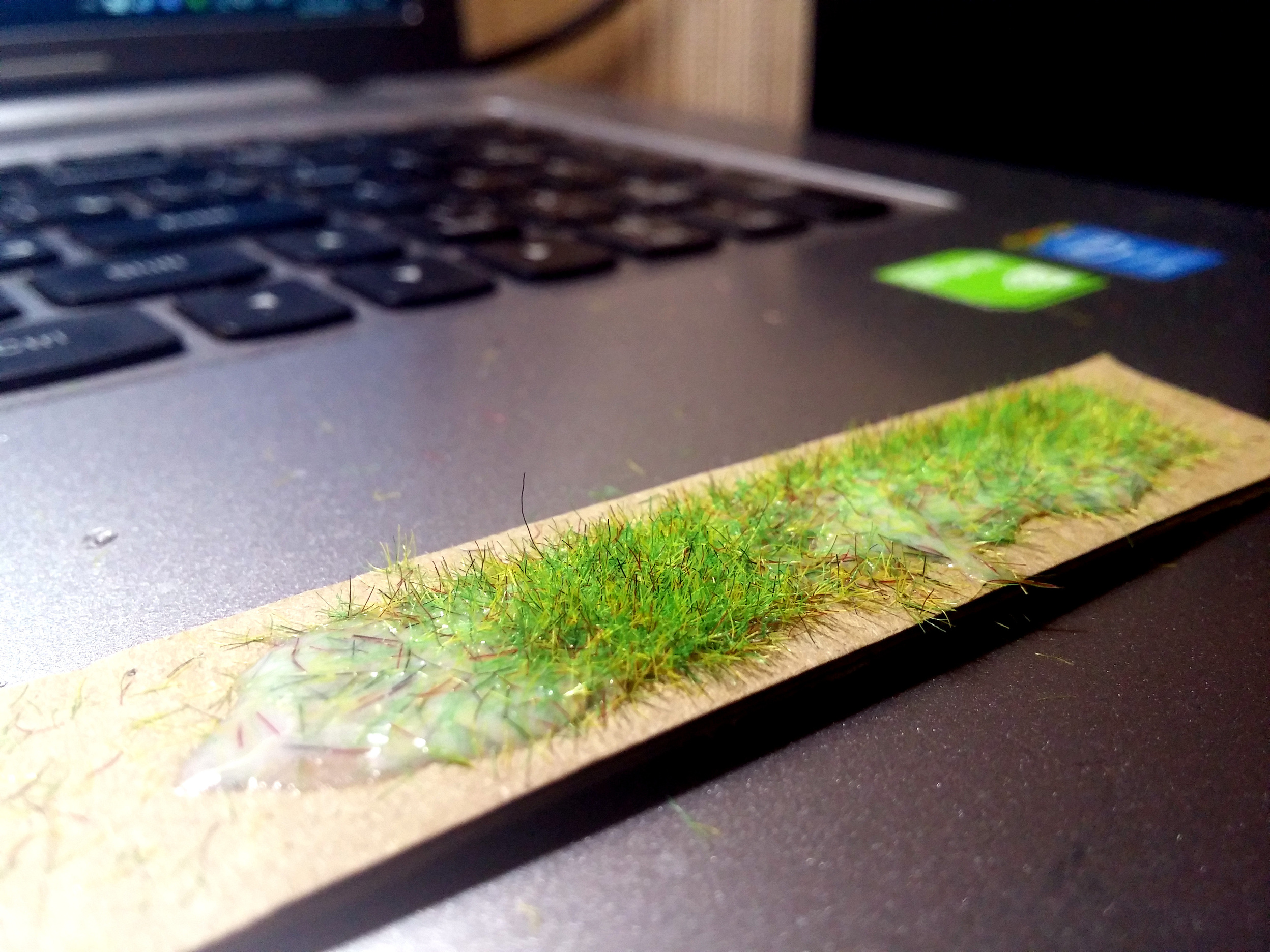

Ах ты ж.....да как ты....да на меня
.....чукча ж тоже не сразу шедевры лепит
На крышку эту просто много флока засыпал...
Вот тебе полосочку засыпал.....надеюсь всё понятно
З.ы.....так возмущался, шо када эту полосочку сыпал - + с минусом и с рукой замкнул.......бодрит, знаете ли..............
Еще замечу - шо это флок 2 мм

Timon писав:Ах ты ж.....да как ты....да на меня![]()
а я че? я ни че )) та нет там просто еще есть момент. когда ставишь фигуры или еще что. травка приминается потому не все видно как надо. на досочке конечно уже лучше видно, тут нужна тренировка. Хотя сам думал о таком флокаторе. пока есть и буду дальше пользоваться баночкой, получается практически тоже как коврик. высота флока тоже сильно влияет

Re: Флокирование
На крышке как то и не заметно совсем что бы стояло. На картонке по середине норм!

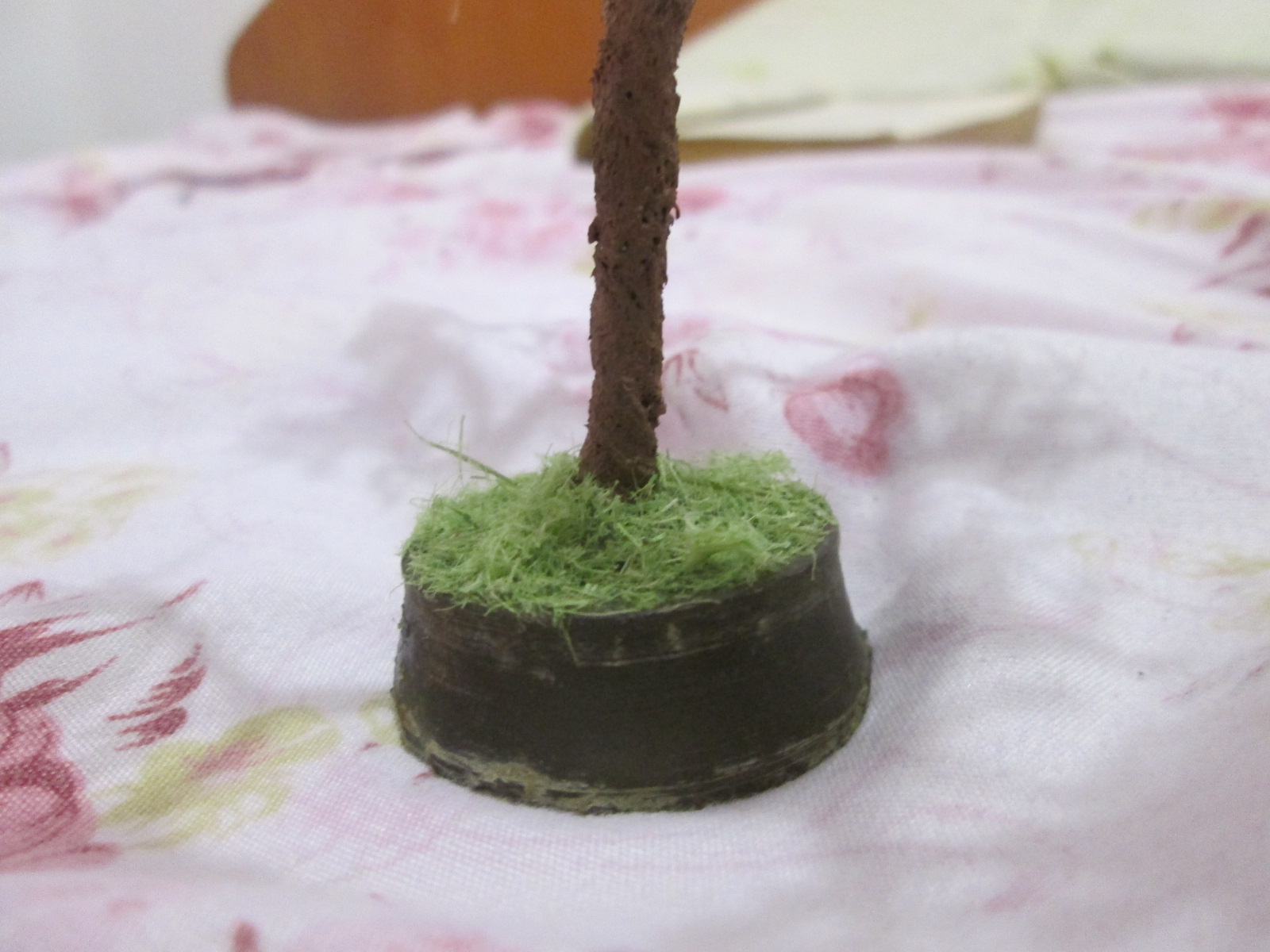

Re: Флокирование
Сегодня испытывали флокатор на основе ТВС и умножителя напряжения. Фото конструкции и спецификацию пока не привожу так как пепелац непрезентабелен и будет модернизироваться. Привожу результаты.
Флок фирмы Нох высотой примерно 2-4 мм, напряжение примерно 24кВ. На ощупь флок не хуже фирменных Ноховских ковров.
