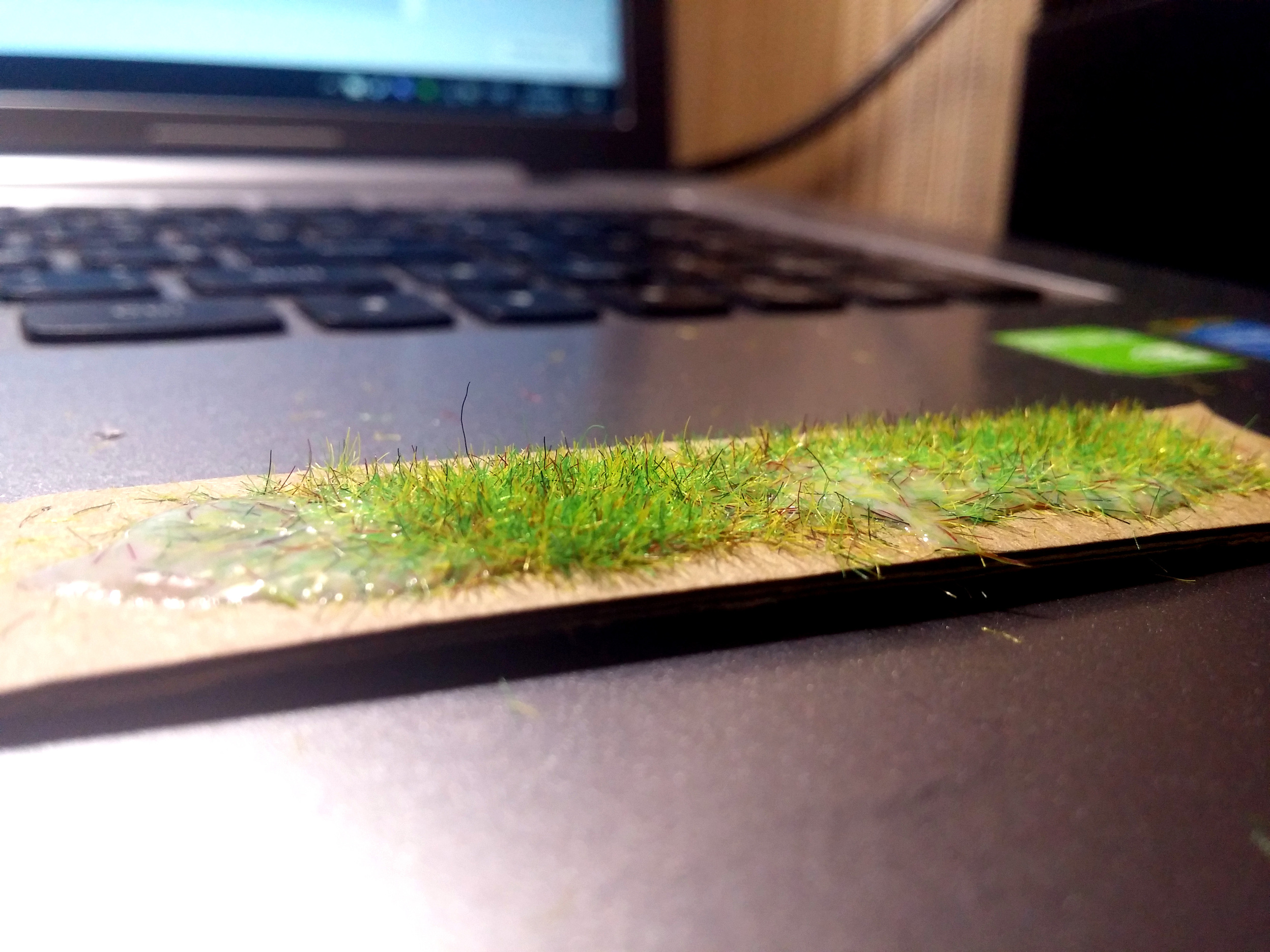

Попробовал вот флокировать ноховским флокатором......Работает зараза....
Извиняюсь за качество фото...Камушек размером со спичечную головку!
Re: Флокирование
Немного не нравится последствия после флокирования.....Ноут во флоке, телефон во флоке, стол, штаны, вся поверхность вокруг во флоке :)

Вроде ниче так флокирует....
А жахает так на разрядке конденсатора, шо собака лаять начинает...

Ах ты ж.....да как ты....да на меня :evil: :twisted: .....чукча ж тоже не сразу шедевры лепит :) :?
На крышку эту просто много флока засыпал... :shock:
Вот тебе полосочку засыпал.....надеюсь всё понятно :) ;)
З.ы.....так возмущался, шо када эту полосочку сыпал - + с минусом и с рукой замкнул.......бодрит, знаете ли.............. :mrgreen:
Еще замечу - шо это флок 2 мм

а я че? я ни че )) та нет там просто еще есть момент. когда ставишь фигуры или еще что. травка приминается потому не все видно как надо. на досочке конечно уже лучше видно, тут нужна тренировка. Хотя сам думал о таком флокаторе. пока есть и буду дальше пользоваться баночкой, получается практически тоже как коврик. высота флока тоже сильно влияет

На крышке как то и не заметно совсем что бы стояло. На картонке по середине норм!
