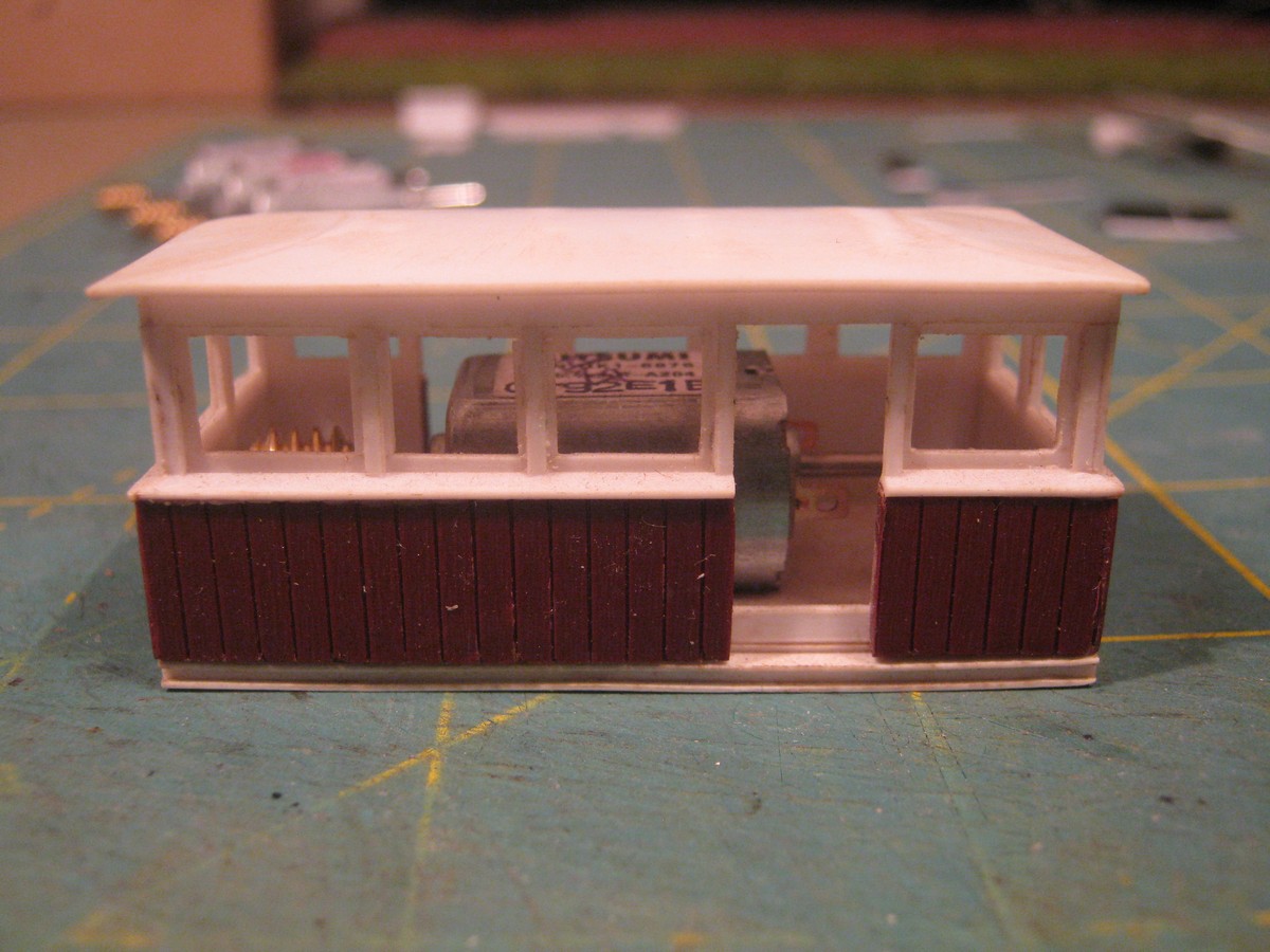

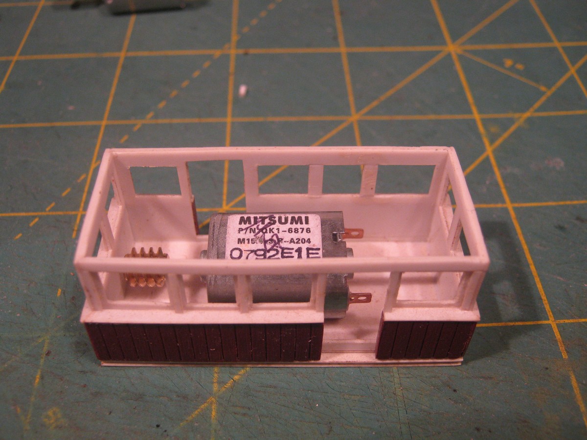

Попробую и я испить из этой чаши... :roll:
В качестве двигателя для больших локомотивов конечно не рассматриваю. Двигатель имеет диапазон рабочих напряжений 6-28v при весьма скромной мощности. Несложно предположить, что при 12v полную мощность не отобрать.
Полагаю, что применение найдётся в чём-то вроде этого.
