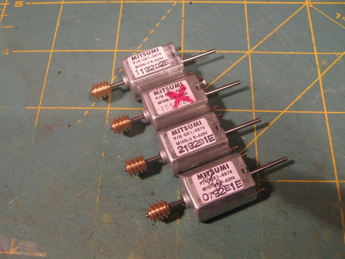

Wad писав:Ура! Сегодня приехали моторчики от дяди Ляо :)
Вадим, а маховик тоже оттуда или какой нибудь б/у примерил?
Маховики отдельно у токаря заказывал.
youdmit писав:Чтобы не было мучительно больно...
Если хотим пятиполюсный, то берём M15N-3 R-A204.
Другая маркировка при совершенно одинаковом внешнем виде может иметь трёхполюсный ротор.
Гамма двигателей наверняка разнообразна и могут быть другие варианты, но это то, что установил точно.
Проверил, маркировка именно M15N-3 R-A204 :)

А хтось робив випробовування і розбирання серії А204? Там точно 5 полюсів? Ну і цікавить напруга надійного обертання якоря. Ясно що під різним навантаженням він буде вести себе по різному. Просто вбухати 8$ і потім не знати куди то добро притулити, бо не підходить якось не охота.

а эти пяти полюсные? заказал 8шт.
Has thanked: 437 times
Re: Моторы для моделей
на счет полюсов не скажу, но червяк с шагом 0,5 под шестерни Пико. полюса можно посчитать при помощи лупы или в очках. там щель в двиге есть, крутить вал и считать :|

Парни, вся серия этих двигателей ТРЕХПОЛЮСНАЯ! Это указано в даташитах на эти двигатели, а так же проверена мной опытным путем на 6-и двигателях M15N-3 в том числе и серий R-A204, R-A310.
Думаю -3 в маркировке M15N-3 тоже не просто так ;)
Повідомлень: 2587
А в чем разница 3х и 5ти? Под контроллер и все?

5-ти полюсный двигатель плавнее в работе и дороже.
