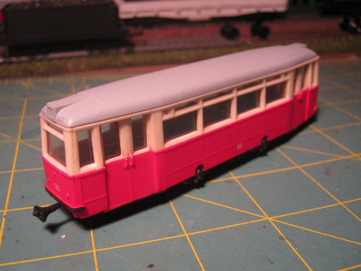

Установил колпары на 12 мм. Просто укоротил оси до 21,5 мм и сдвинул колёса на имеющихся у меня колпарах от Мэрклин. Когда-то переделывал их чтобы изолировать одно колесо. Если кто пойдёт по этому пути, то желательно вот в этом месте делать вырезы больше. Я довёл до 8 мм, но 2 мм съели торцевые стенки колёсных арок. Надо было делать их хотя бы из полистирола 0,5. В результате ничего не трёт, но были некоторые сложности с установкой колпар - слишком всё впритык. Так-что лучше учесть этот момент, чтобы в дальнейшем не прибегать к ненормативной лексике....
В целом такая конструкция, когда оси находятся в стенках вагона, меня не устраивает. Если, конечно, делать стендовую модель, то можно просто следовать инструкции и ничего не выдумывать, но в данном случае задачи несколько иные.
Этот одинокий прицепной вагон и был изначально предназначен для выработки общей концепции и в общих чертах конструкция ходовой и удобной в обслуживании модели уже сформировалась.
Пока проект ставлю на паузу. Прицепной вагон сейчас выглядит так. Не могу сказать, что стёкла кристальные, но салон просматривается нормально. Как груз на платформе вроде тоже ничего...

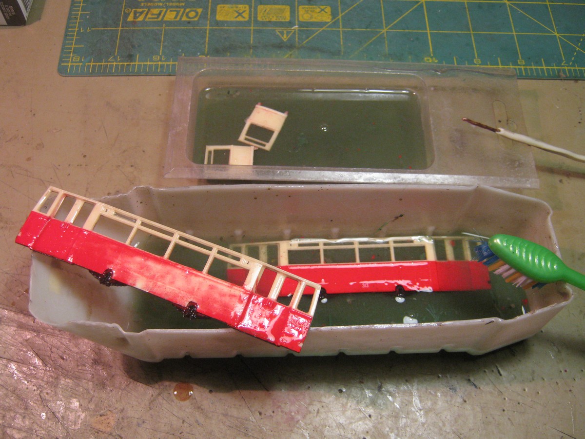

В результате манипуляций с днищем корпус развалился по двум диагональным углам. Понятно, что после повторной склейки на окрашенных поверхностях проявился шов. Договориться с совестью даже не пытался - абсолютно бесполезное дело...
Да и вообще надо признать, что покраска была на троечку.Я сотый раз, опять начну сначала... (А.Макаревич)

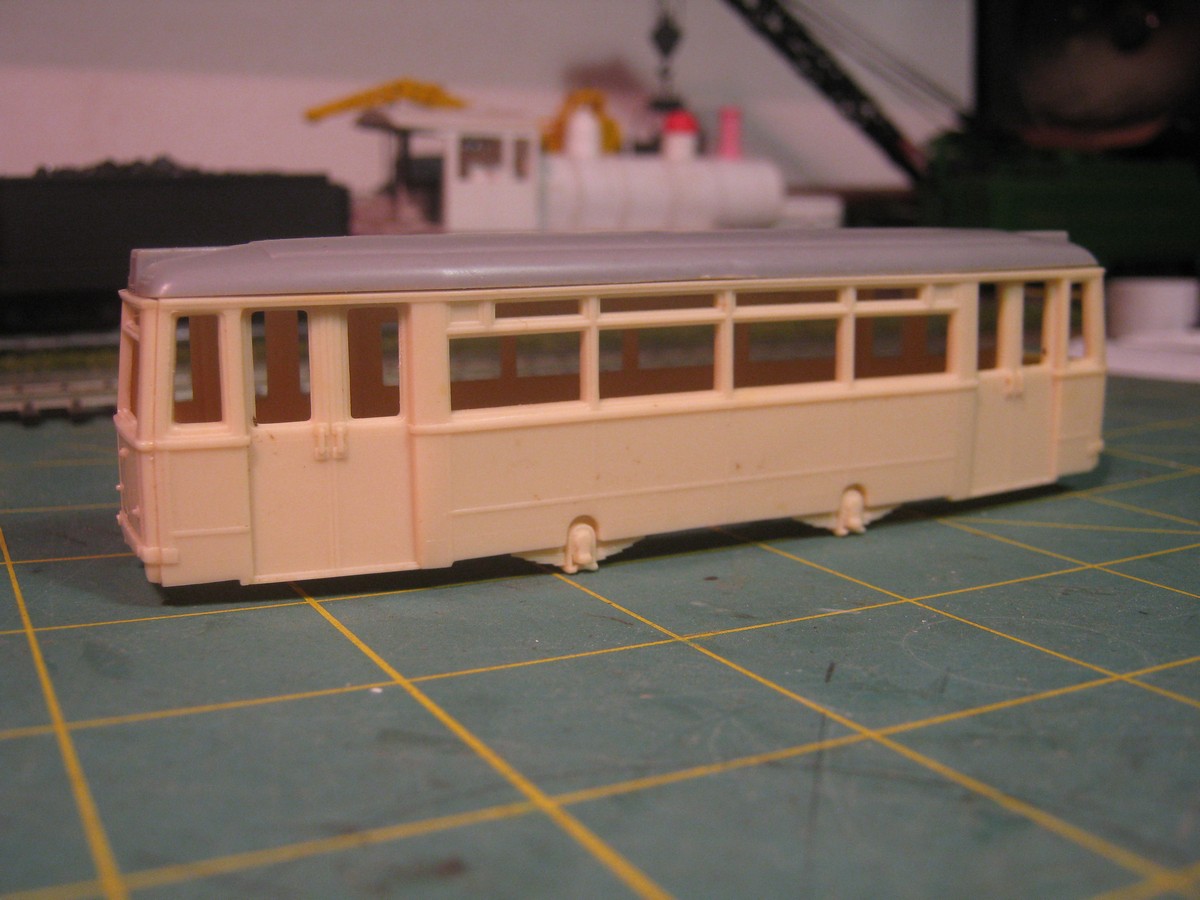

Денис, я всё понял - это был неправильный вагон! Да и никогда не боялся сотый раз начать сначала...Stinky писав:Вот блин.А ведь был почти готовый вагон уже.
Решил уготовить этому вагону другую роль. Не забываем, что имеется нетронутый набор с моторным и прицепным. Наверное два прицепных и один моторный - это неправильно, поэтому решено из одинокого экспериментального прицепного делать моторный. Трамвай будет с дверьми на один борт и с одной кабиной управления. Стинка доверительно сообщил, что это "Типа под поздний вариант."©
Заготовка кузова новой версии сейчас выглядит так. Можно неоднозначно оценивать имеющийся результат, но на данный момент я рад, что мне пришлось переделать этот экземпляр.
