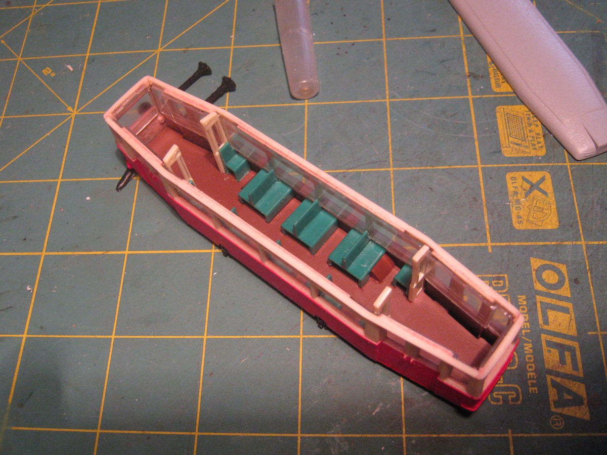

Салон.

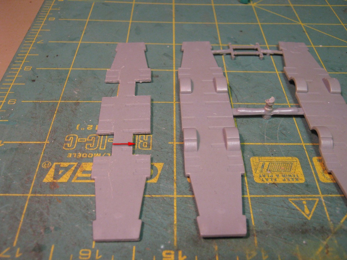

Установил колпары на 12 мм. Просто укоротил оси до 21,5 мм и сдвинул колёса на имеющихся у меня колпарах от Мэрклин. Когда-то переделывал их чтобы изолировать одно колесо.
Если кто пойдёт по этому пути, то желательно вот в этом месте
делать вырезы больше. Я довёл до 8 мм, но 2 мм съели торцевые стенки колёсных арок. Надо было делать их хотя бы из полистирола 0,5. В результате ничего не трёт, но были некоторые сложности с установкой колпар - слишком всё впритык. Так-что лучше учесть этот момент, чтобы в дальнейшем не прибегать к ненормативной лексике....
В целом такая конструкция, когда оси находятся в стенках вагона, меня не устраивает. Если, конечно, делать стендовую модель, то можно просто следовать инструкции и ничего не выдумывать, но в данном случае задачи несколько иные.
