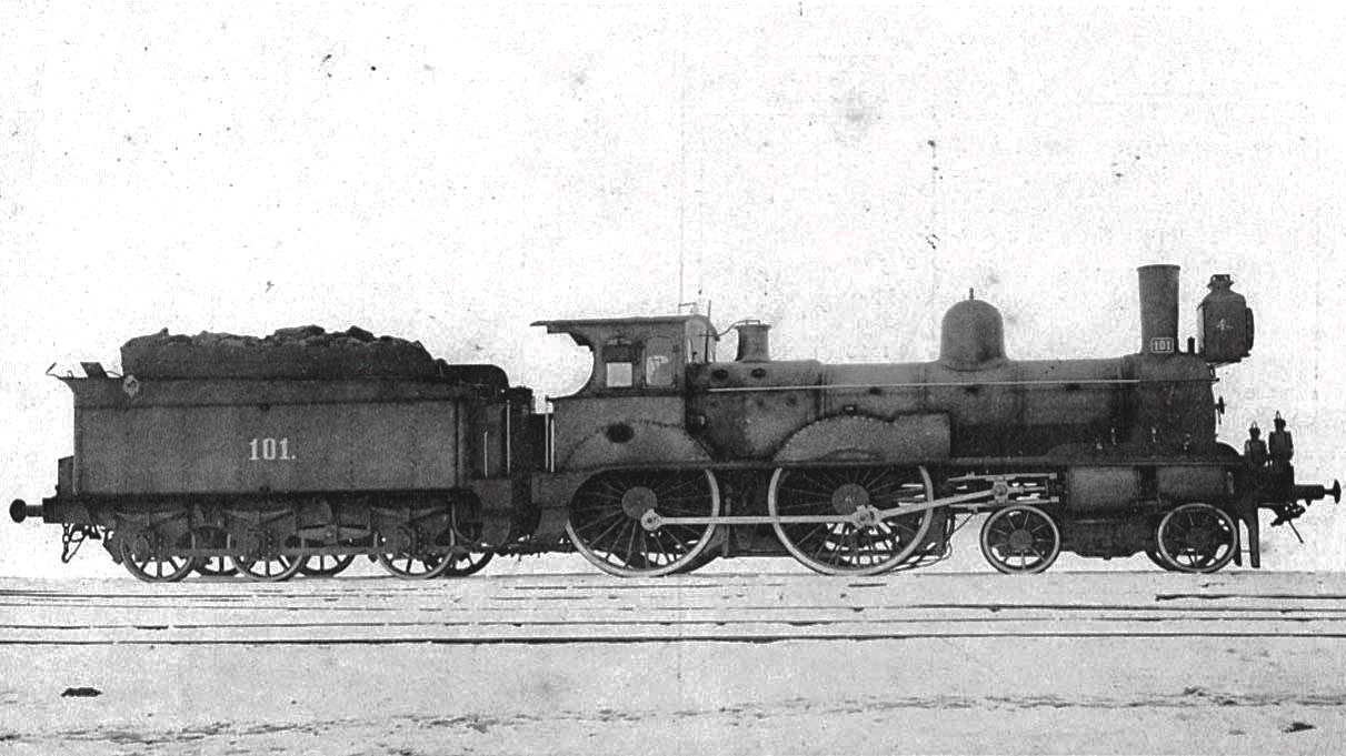

Первый паровоз серии (№101), который строился на французском заводе в Бельфоре несколько отличается от следующих шести (№№ 102-107), построенных в Одесских мастерских. Очевидно отличие бокового выреза будки, а также увеличенный диаметр бегунковых колес с 950 до 966 мм. Сравнивая характеристики этих паровозов в альбоме Ю-ЗЖД 1896 года, конструктивных отличий экипажа, котла и машины не нашел.
И еще. На фото плохо видно, но по-моему на одесских паровозах изменена форма окон на передней стенке будки. В 101-ом они круглые, а последующие - явно прямоугольной формы со скругленными углами.

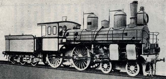

Скорее всего, вдохновение при разработке своей конструкции Бородин черпал от паровозов серии 2.12, построенных тем же французским заводом для NORD-а в 1891 году. Не учитывая другую конструкцию передней тележки и ПРМ Вальсхарта, основные контуры, вырезы будки, окна, песочница, подножки, детали котла и др. - очень похожи.
Совпадение? - Не думаю (С) :)

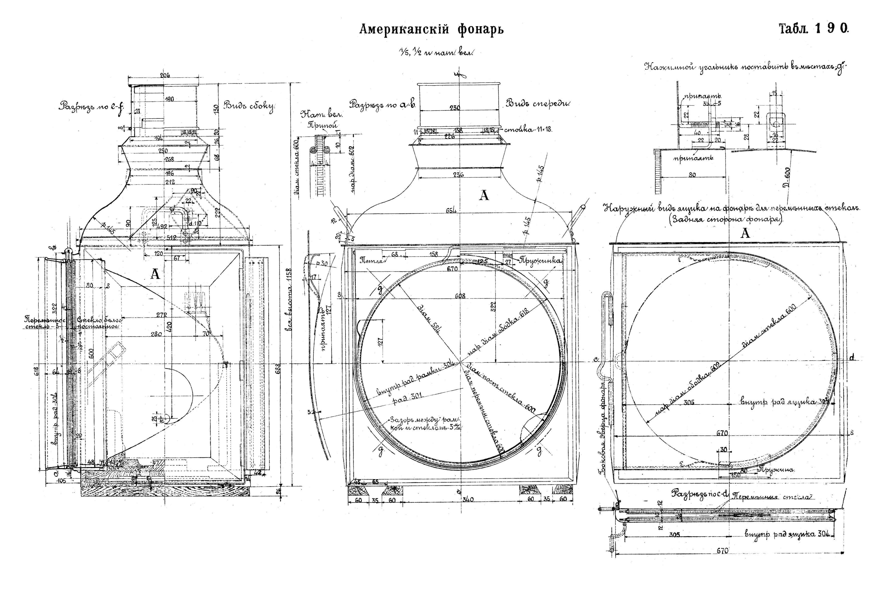

Наковырял вот фонарь на Скэйле, осталось с буферными определиться...

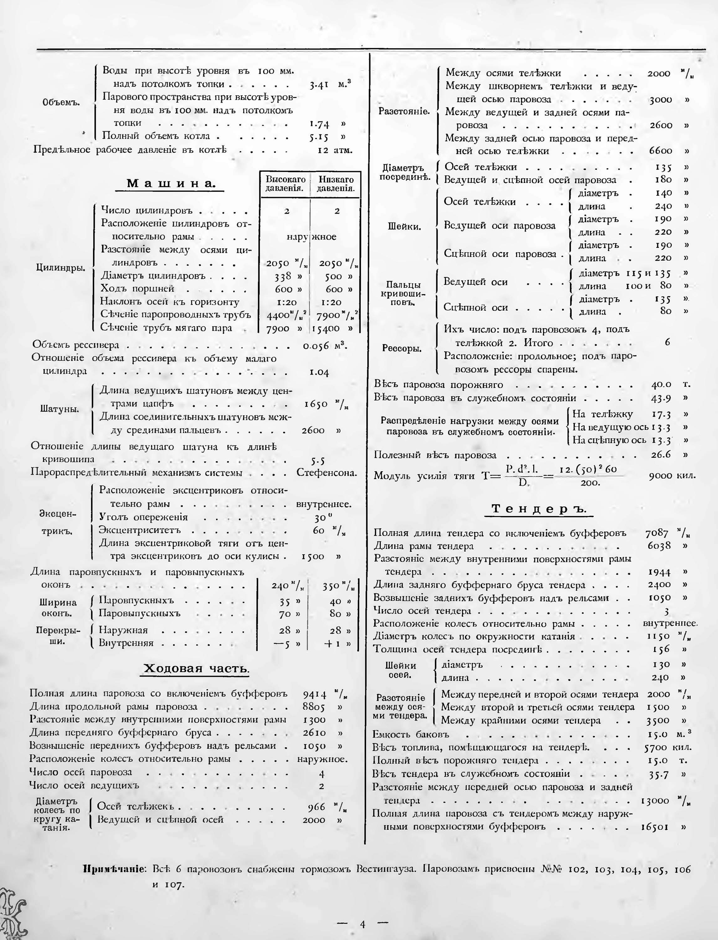

2я страница по паровозу Пб из альбома ЮЗЖД и весь чертеж паровоза с того же альбома
