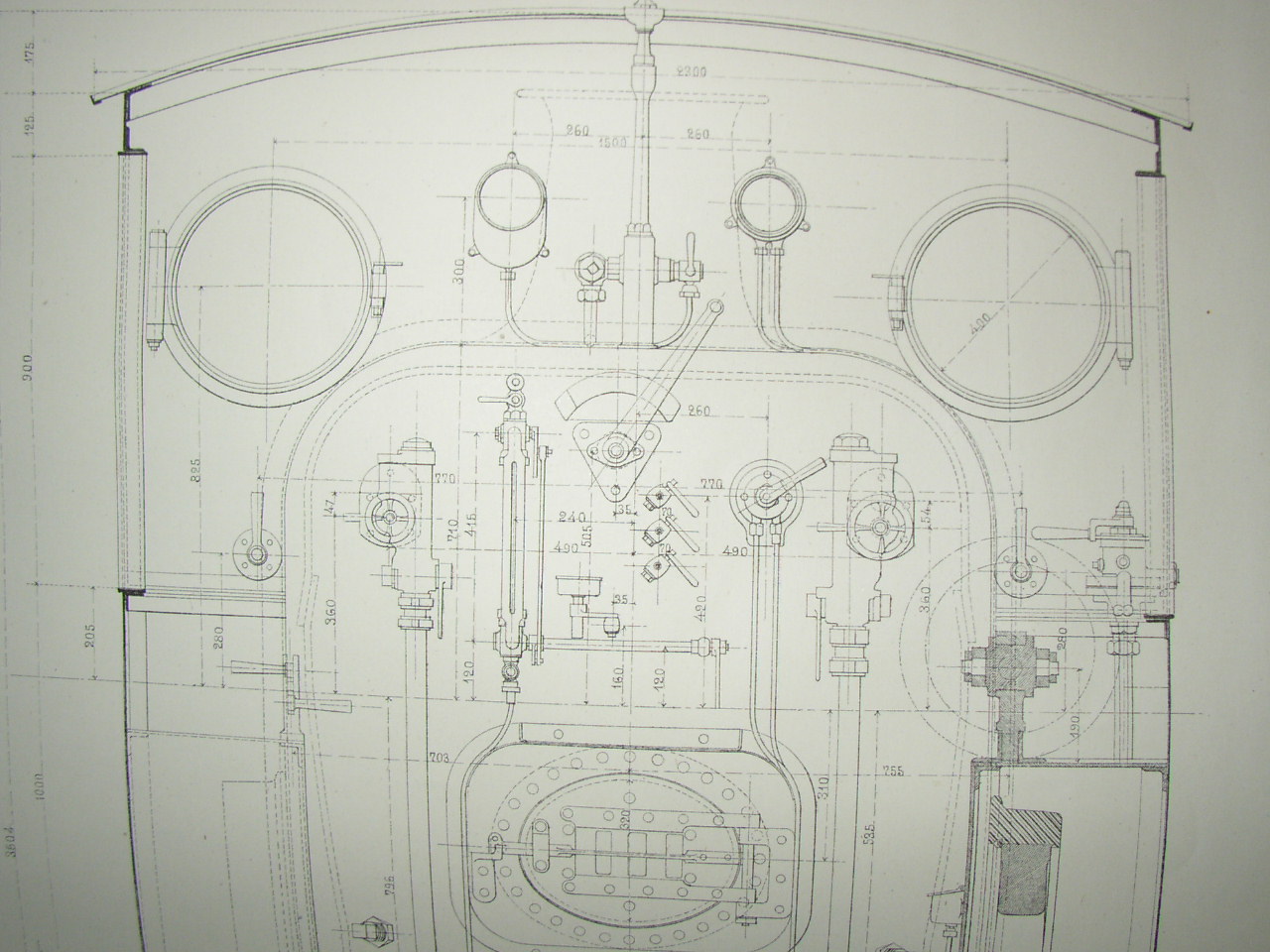

С чертежами этого паровоза тоже не густо.
Есть чертеж общего вида из альбома Ю-З ЖД, неизменно тиражируемый в разных книгах по истории паровозов
Еще доступны фотки альбомных страниц невысокого качества, но с бесценными размерами основных узлов:
К сожалению, деталировки и чертежей арматуры котла нет. :(
Коллеги, подсобите со сбором информации. Буду премного благодарен за любую инфу по этому паровозу, а также чертежи клапанов, масленок, осветительных приборов и др. оборудования первой эпохи.

2я страница по паровозу Пб из альбома ЮЗЖД и весь чертеж паровоза с того же альбома

случайно наткнулся в альбоме на чертежи паровоза Пб, которые еще нигде не выкладывались
