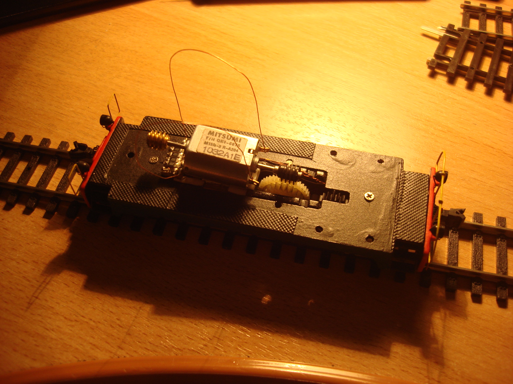

Сегодня выкроил немного времени для продолжения
Проводил испытания ходовых качеств на разных червяках. Победил вариант с одним ручейком потому, что более реалистично двигается лок (неторопливо) Теперь к токарю надо...Маховики

Re: Допил и перепил.
Дело близится к началу!..
Червяк двухзаходный. Визуально это можно определить, если посмотреть на червяк с торца. При одном ручейке ведомая шестерня будет делать меньше оборотов.Stinky писав:Еслиб я еще понимал что такое ручейки,где они и как их отличать...
Был у токаря
Наточил маховиков (не грибы ) Снял видео на столе
вроде шумит лок несильно. Судить Вам, уважаемые форумчане
Ну скромняга!Олег писав:... вроде шумит лок несильно. Судить Вам...
Конечно корпус может ещё резонировать и изменить звук. Но для этого надо чтобы этот звук был, а его нет...
Спасибо за ответ по ручьям.Все усвоил.
Ходовка ездит отменно,особенно на малом ходу.Хочу уже увидеть еще
одно видео во всей красе.
