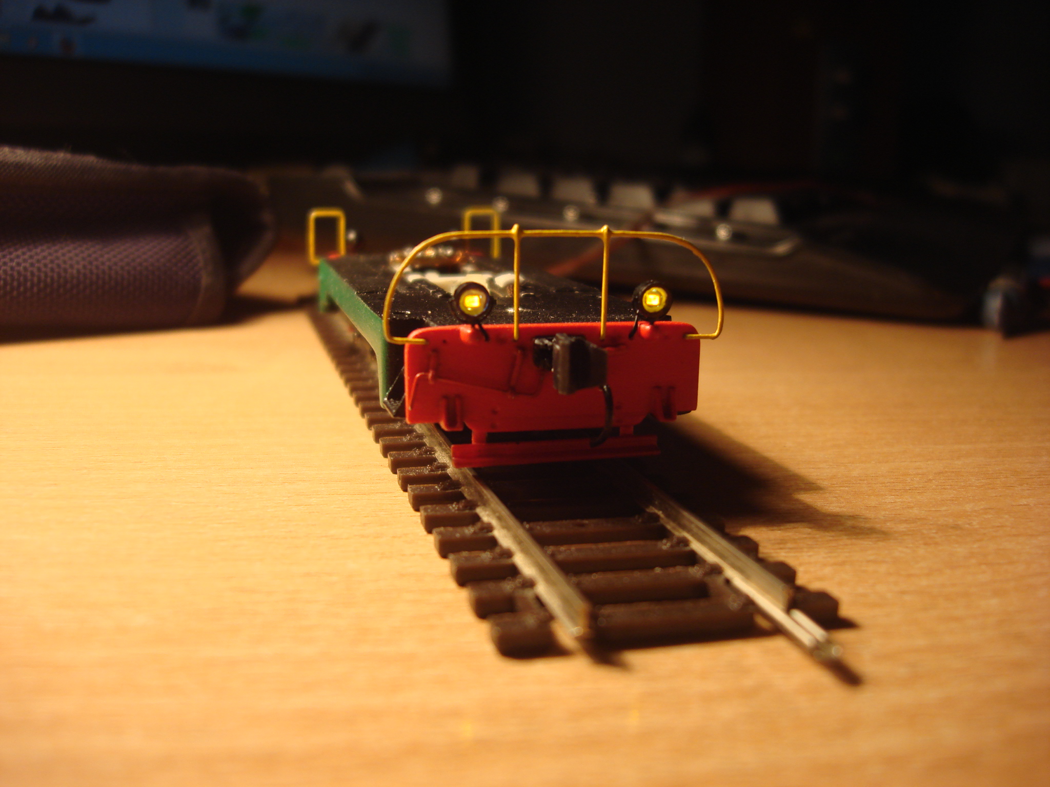

Маленькое продвижение в большом деле. Нарыл светодиоды, правда холодного свечения :|

Блин, как у тебя терпения хватает на такие филигранные работы?

Отличные БФ!
Особо хочу отметить, как чёрный цвет изменил зрительное восприятие фонарей, придал чёткости.

Спасибо парни 8-) На счет терпения : долго и мучительно собираюсь, потом обязательно что-то помешает работе :lol: потом заставляю себя еще раз, может потом еще пару раз :roll: потом беру малярный скотч и клею на него светодиоды линзой вниз, и в очках паяю :| всё.

Подключил освещение. Пришлось покрасить диоды желтой краской. Теперь не так ярко светят и немного теплее оттенок. На очереди обмоторивание.

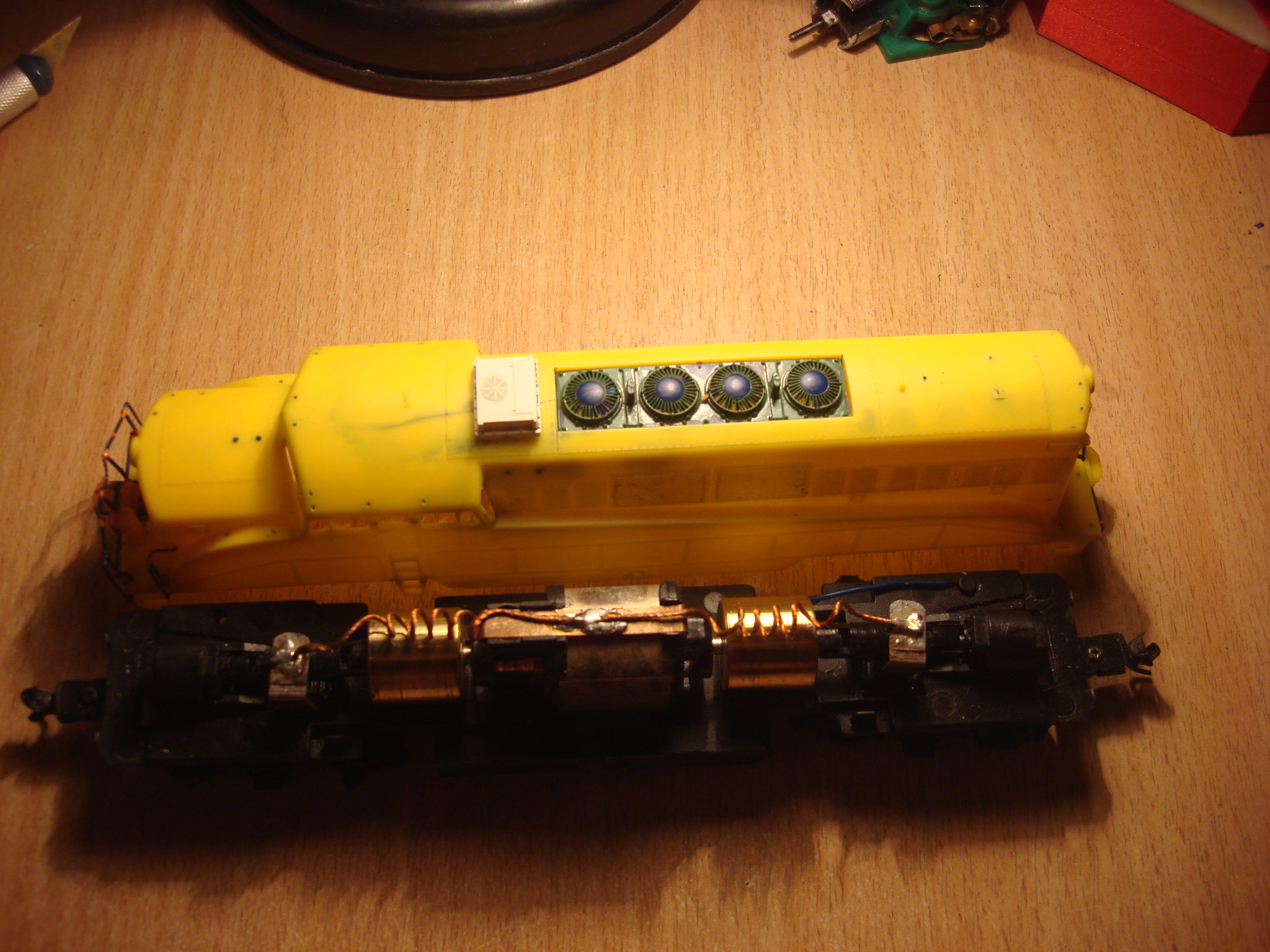

Сегодня выкроил немного времени для продолжения 8-) Проводил испытания ходовых качеств на разных червяках. Победил вариант с одним ручейком потому, что более реалистично двигается лок (неторопливо) Теперь к токарю надо...Маховики :mrgreen:

Stinky писав:Еслиб я еще понимал что такое ручейки,где они и как их отличать... :cry:
Червяк двухзаходный. Визуально это можно определить, если посмотреть на червяк с торца.
При одном ручейке ведомая шестерня будет делать меньше оборотов.

Был у токаря 8-) Наточил маховиков (не грибы ) Снял видео на столе :? вроде шумит лок несильно. Судить Вам, уважаемые форумчане :arrow:

Олег писав:... вроде шумит лок несильно. Судить Вам...
Ну скромняга!
Конечно корпус может ещё резонировать и изменить звук. Но для этого надо чтобы этот звук был, а его нет... :roll:
