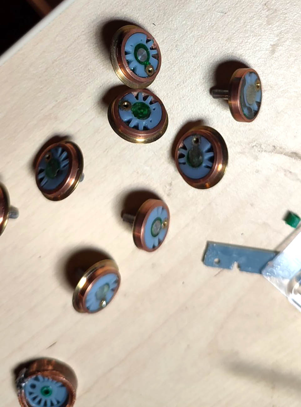

На фото бракованные колеса в разной степени сделанности, по которым можно понять суть процесса. Когда вытачиваете колесо, надо смотреть, что б не превысить температуру, а то жидкое олово полетит в лицо

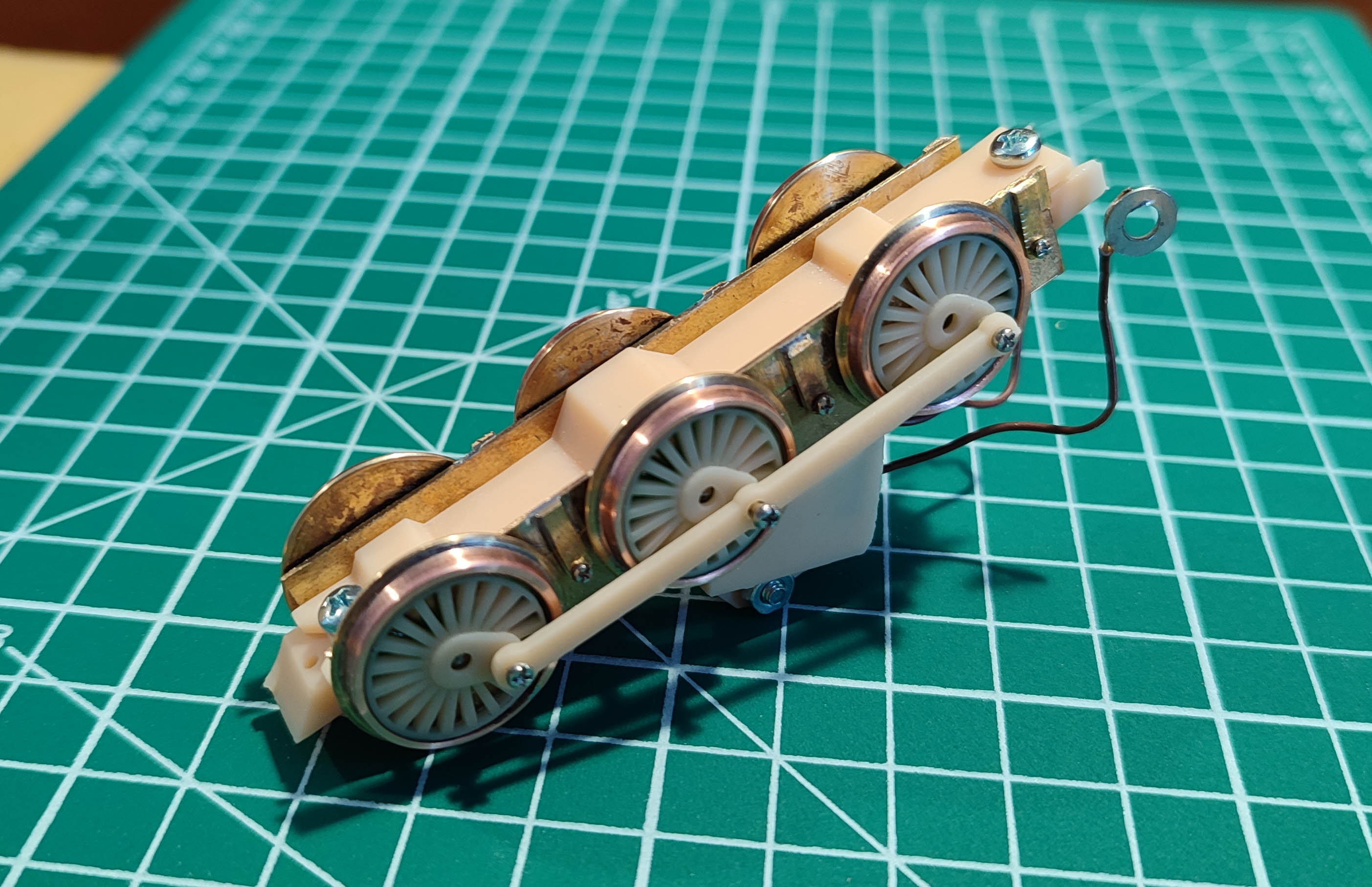

Берется центр колеса с отверстием 3 мм. У меня напечатанные из смолы, но в теории их и вручную можно сделать, просто муторно будет. В отверстие на суперклей вставляется кусочек трубки (я на Проме купил зеленые под названием "Пластикова Трубочка для грузил або поплавців довжина 20см 3мм (100шт)". Наверно нелишник будет придать трубочке шероховатость снаружи, что б усилить адгезию. Потом в вклеенную в центр трубочку вставляется с натягом ось 2 мм (колесо надо упереть во что то, а то пластиковый центр выдавите). Дальше вклеиваете центр в металлическое коллечко ( я на суперклей, он прочно держит) и обтачиваете, как я описывал с другими колесами. Суперклей не термостойкий (75 градусов), быстро перегреется, я к ободу прижимаю кусочек губки смоченной водой. Если колеса к паровозу, то в колеса заранее надо предусмотреть отверстие под гайку. Когда обточил по размеру, то аккуратно снимаю с временной оси (ось же неприклеенная, трения пластика достаточно для моей кустарной токарки).
Обычно когда печатаю паровоз, то сразу делаю небольшой кондуктор под нужный размер для выставления угла и напрессовки коллпар без восьмерок (я на всякий случай сажаю их на суперклей, так надежнее). Причем с колесами большого диаметра это работает лучше, чем малого. На фото колеса для Эховки сделанные по этой технологии, там видно все что я описывал и готовые колеса, которые на полуосях

сразу стоит понимать что заводские колеса будут лучше и надежнее, зато самодельные любого диаметра, спицованности и стоят практически только потраченное время. Если набить руку то на изготовление коллпар для небольшого товарного паровоза, типа трехпарки (у пассажирских колеса больше, дольше точить) уходит часа 3 в сумме. Но лучше не спешить, легко запороть

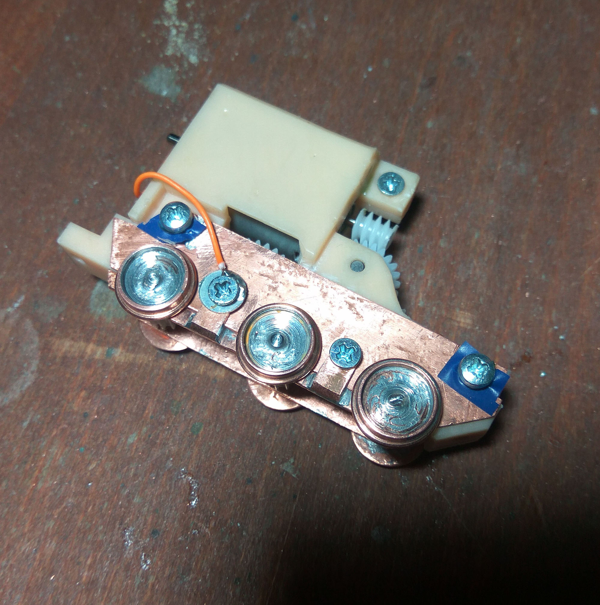

небольшое дополнение по колесам на изолированних полуосях. Так как нарезать резьбу на полуосях не самое приятное занятие да и плашка довольно быстро тупится, то нашел на Али такие винты 2 мм толщиной. Осталось только откусить шляпку. На резьбу нанесена паяльная паста, все скручивается и разогревается. Полуоси соединяются широкими шестернями тоже с Али. На фото отдельные детали и черново обточенное колесо в сборе

готовые колпары в сборе. Колеса покрыты химическим никелированием, процесс подробно описан в другой теме https://oef.com.ua/viewtopic.php?p=58876#p58876
Для большей надежности оси вклеены в шестерню и так как клей не прилипает к этому материалу (не помню из какого капрона их делают), то внутри отверстие промазано специальным праймером. Вроде это должно увеличить адгезию в несколько раз, но выковыривать и проверять желания нет, поверю производителю на слово
