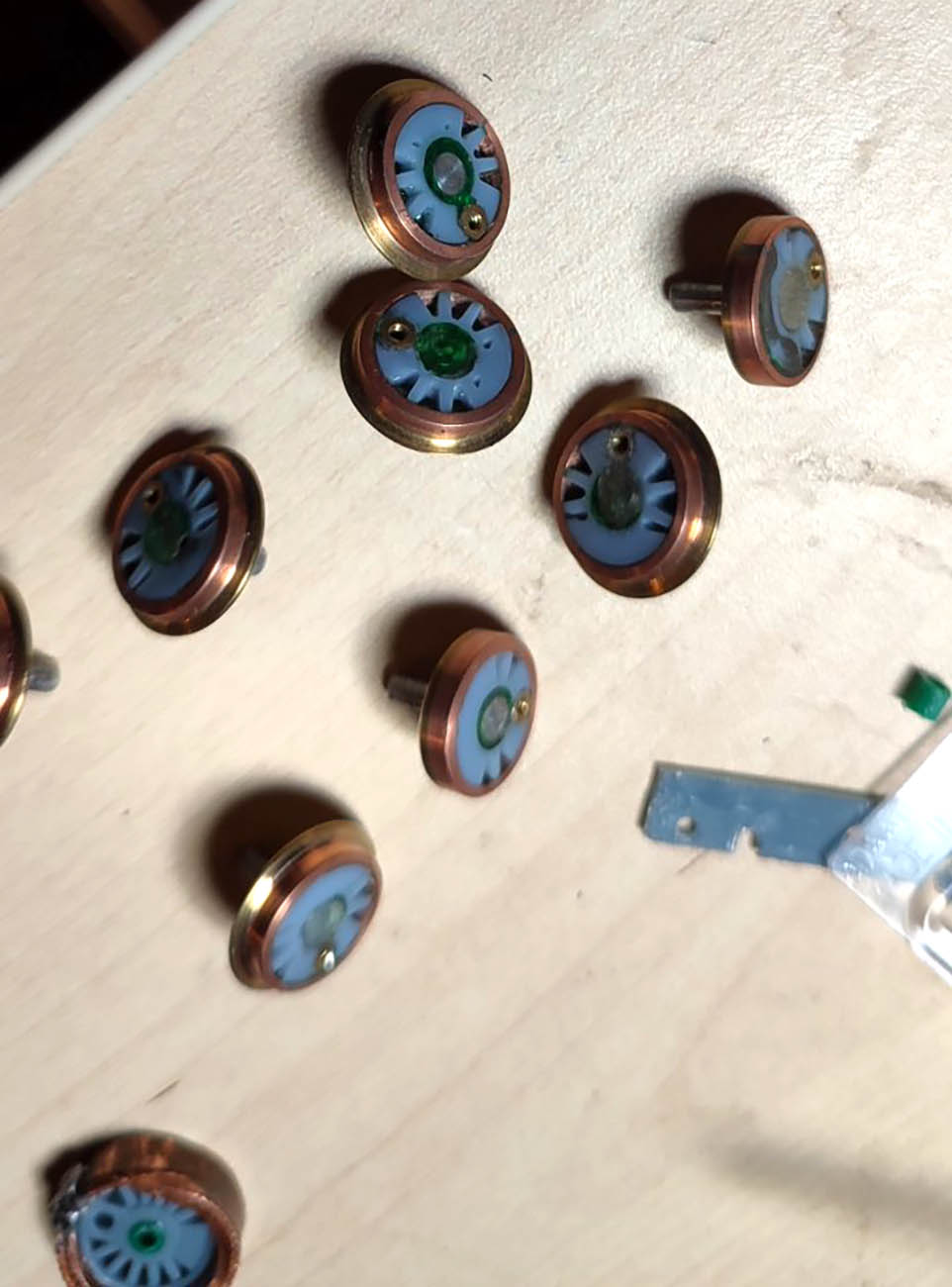

Был сегодня на покатушках аналоговых моделей в миниленде и увидел некоторый интерес к наработкам, начиная с колес без токарного станка, потому поделюсь тут, вдруг кому то будет полезно
Колеса полуизолированные
Имеют преимущество, что не нужно щеток на обод и нет сопротивления вращению. Недостататок, что нужно изолированную жесткую трубку между полуосями, тяжело напресовать колеса без восьмерки, и смазку токопроводящую. При этом колеса будут непрозрачные, что очень заметно будет на пассажирских паровозах. Для колес я использую 2 мм стержни, на которых нарезаю резьбу и вкручиваю в отверстие в металлический кругляшок чуть больше полного диаметра колеса. Затем еще снаружи желательно закрутить типа гайки. Я использую для большинства резьбових соединений Brass insert nut (гуглится) разного размера. Потом это тщательно пропаивается. Дальше я зажимаю ось с кругляшком в патрон (у меня есть микростаночек для точки дерева он когда то дешево стоил, но наверно и дрель подойдет) и обтачиваю отрезным кругом гравера (нужно очки и мастерская какая то, бо жесткой пыли и частиц металла летит знатно). Если у меня колпары под боковинами рамы и лень морочится, то просто из цельного куска вытачиваю вначале круг по полному диаметру, а потом выбираю поверхность катания по нормам НЕМа
Если хочу полуоси со спицами, то беру метал (обычно латунь) на начальный кругляшок О,8 мм (это толщина реборды по НЕМ), и на него напаиваю колечко диаметром чуть больше поверхности катания (обычно из меди, она у меня есть, и быстрее точится). А дальше снова обтачиваю в патроне отрезным кругом гравера до нужного размера (хороших штангенциркуль лучший друг). После в середину вклеиваю заранее напечатанный центр с спицами (если это паровоз, то надо в нем предусмотреть отверстие под маленькую гайку (о которых я писал выше), туда будет вкручиваться винт для сцепного дышла. Если центр оси немного выступает за пределы колеса по толщине, то можно еще немного обточить колесо по ширине
На фото бракованные колеса в разной степени сделанности, по которым можно понять суть процесса. Когда вытачиваете колесо, надо смотреть, что б не превысить температуру, а то жидкое олово полетит в лицо

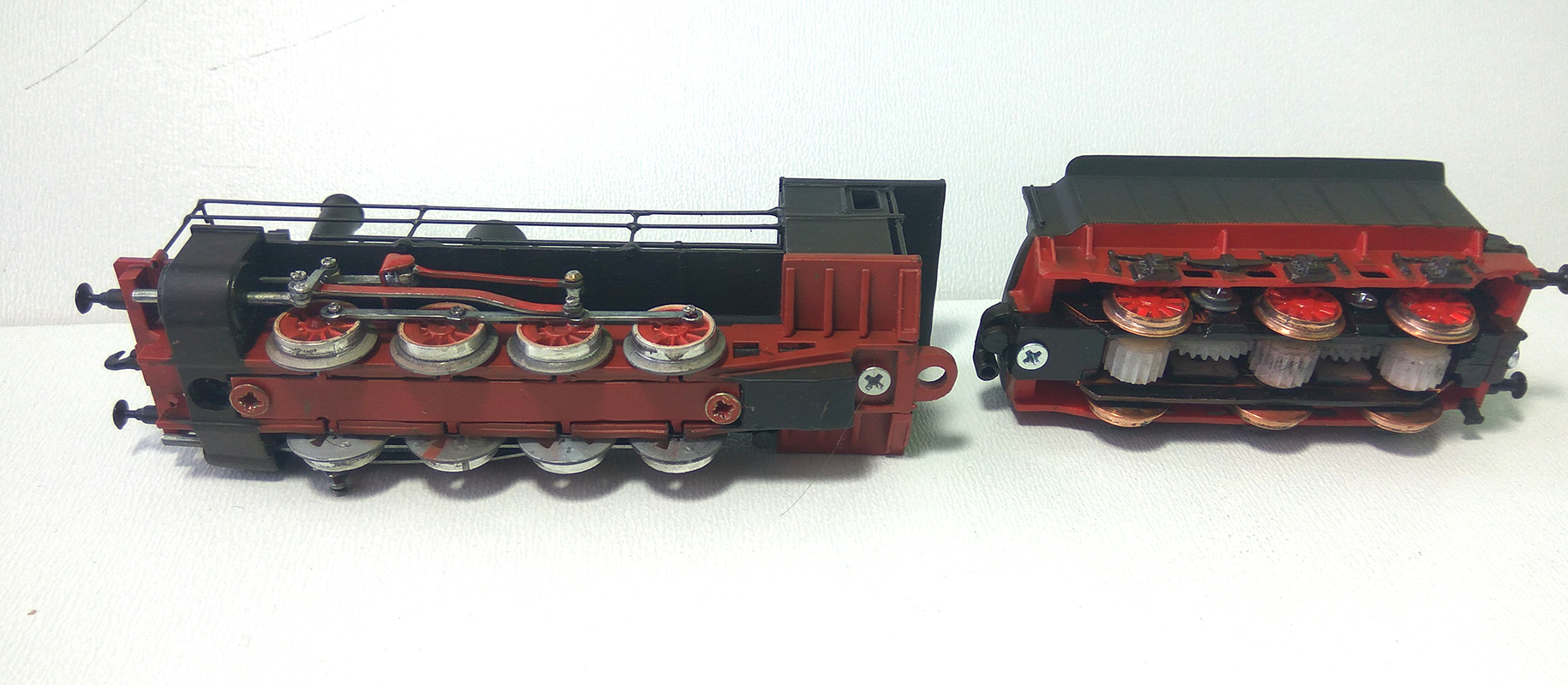

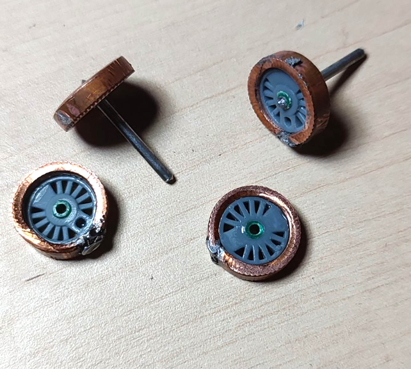

Re: некоторые наработки по изготовлению ходовок
Почти традиционные колеса с металлическим ободом
Плюсы - прозрачные, имеют тонкие оси без изоляции, легче напресовывать на оси без восьмерок. Минусы - более хрупкие, требуют щеток для токосьема, что создает сопротивление, сложнее вытачивать
Берется центр колеса с отверстием 3 мм. У меня напечатанные из смолы, но в теории их и вручную можно сделать, просто муторно будет. В отверстие на суперклей вставляется кусочек трубки (я на Проме купил зеленые под названием "Пластикова Трубочка для грузил або поплавців довжина 20см 3мм (100шт)". Наверно нелишник будет придать трубочке шероховатость снаружи, что б усилить адгезию. Потом в вклеенную в центр трубочку вставляется с натягом ось 2 мм (колесо надо упереть во что то, а то пластиковый центр выдавите). Дальше вклеиваете центр в металлическое коллечко ( я на суперклей, он прочно держит) и обтачиваете, как я описывал с другими колесами. Суперклей не термостойкий (75 градусов), быстро перегреется, я к ободу прижимаю кусочек губки смоченной водой. Если колеса к паровозу, то в колеса заранее надо предусмотреть отверстие под гайку. Когда обточил по размеру, то аккуратно снимаю с временной оси (ось же неприклеенная, трения пластика достаточно для моей кустарной токарки).
Обычно когда печатаю паровоз, то сразу делаю небольшой кондуктор под нужный размер для выставления угла и напрессовки коллпар без восьмерок (я на всякий случай сажаю их на суперклей, так надежнее). Причем с колесами большого диаметра это работает лучше, чем малого. На фото колеса для Эховки сделанные по этой технологии, там видно все что я описывал и готовые колеса, которые на полуосях

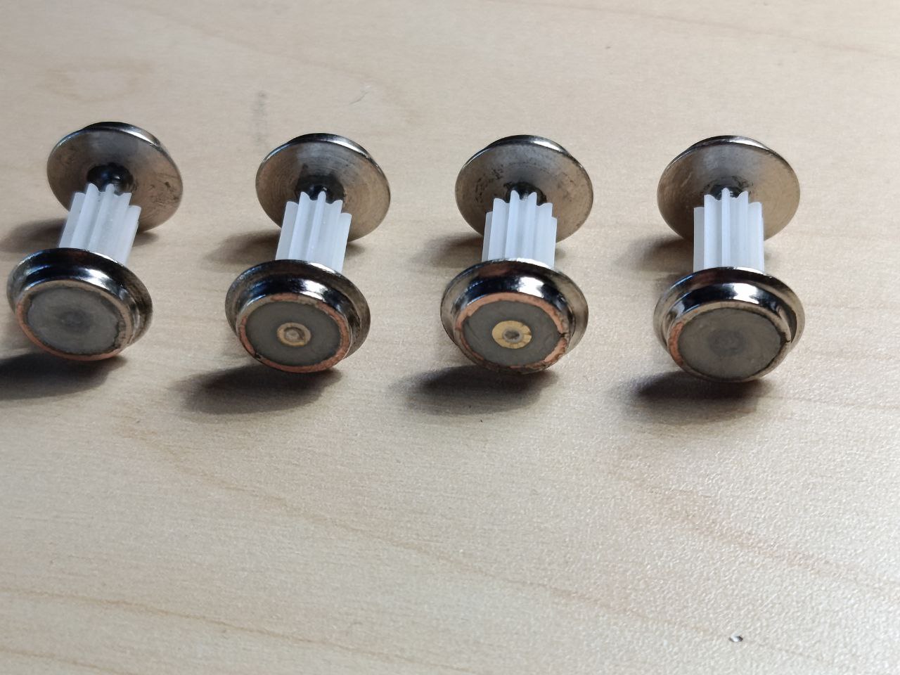

готовые колпары в сборе. Колеса покрыты химическим никелированием, процесс подробно описан в другой теме https://oef.com.ua/viewtopic.php?p=58876#p58876
Для большей надежности оси вклеены в шестерню и так как клей не прилипает к этому материалу (не помню из какого капрона их делают), то внутри отверстие промазано специальным праймером. Вроде это должно увеличить адгезию в несколько раз, но выковыривать и проверять желания нет, поверю производителю на слово
можно вытачивать и крайне маленькие колесики. Это из цельного куска 2 мм толщиной (в H0e надо 2,2мм, но попробую обойтись как есть). Внутрь на эпоксидный клей (циакриновый от температуры при обточке может разложиться) вклеена трубочка для поплавков. Она и выполняет роль изолятора. Довольно приличный вызов - просверлить отверстие точно по центру обода, и не сломать сверло в 2 мм толще. Потом там нарезана резьба 1,2 мм под пальцы. Поскольку у меня дышла получаются под напряжением, подумываю, а не снимать ли ток прямо с кронштейнов на которые они подвешиваются на корпус. Тогда можно было б обойтись без щеток, но контакт может быть прерывистым. Надо пробовать, короче
