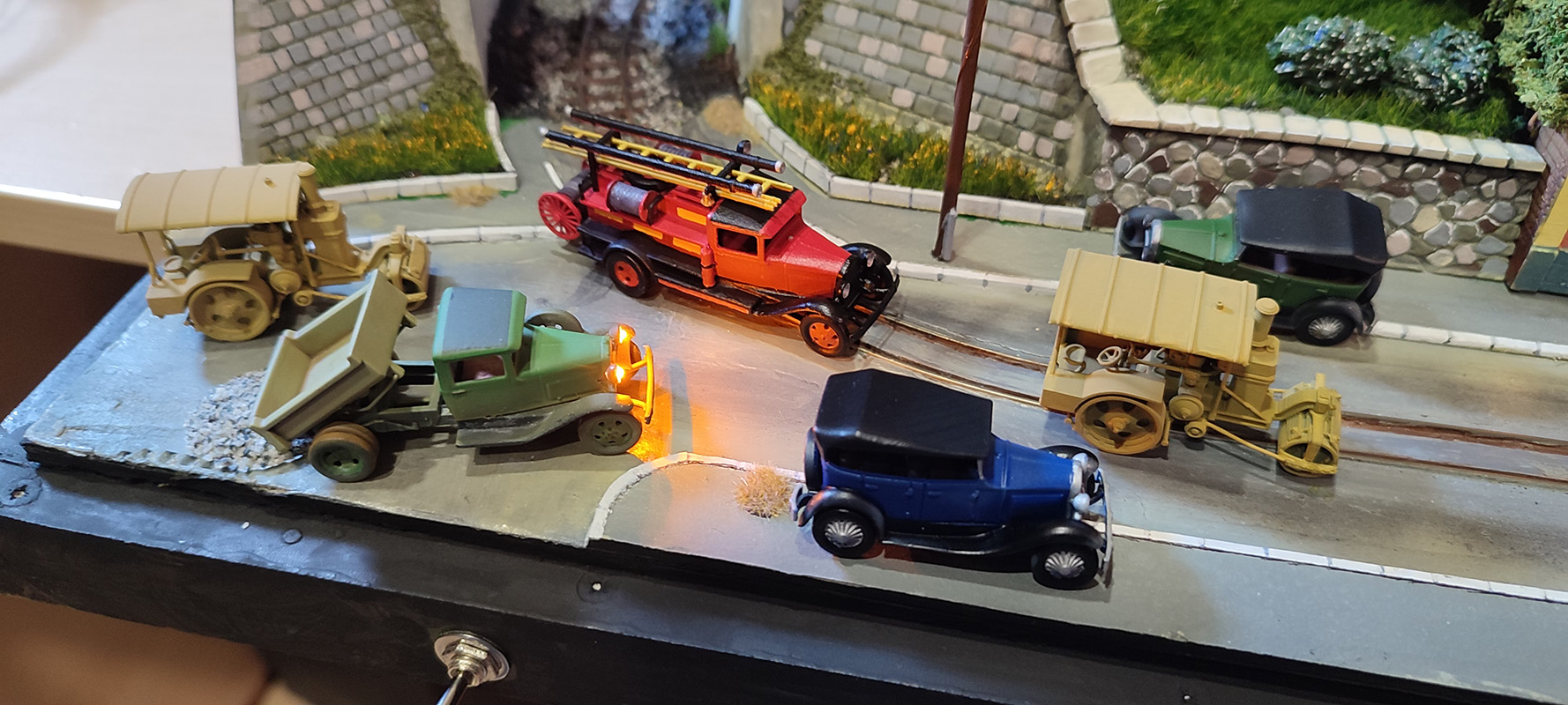

снова вернулся к микромакету, как то забросил его. В разное время для декорирования сделал пару Газ А, самосвал газ-АА, пожарку на базе газ АА пмг-1, и вот на днях напечатал и загрунтовал пару катков на базе трактора Коломинец-1. Разработка моделей моя

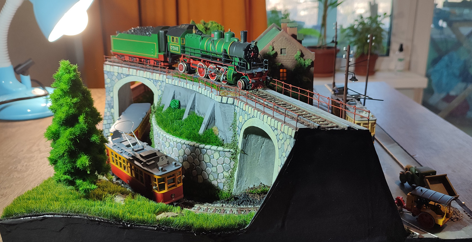

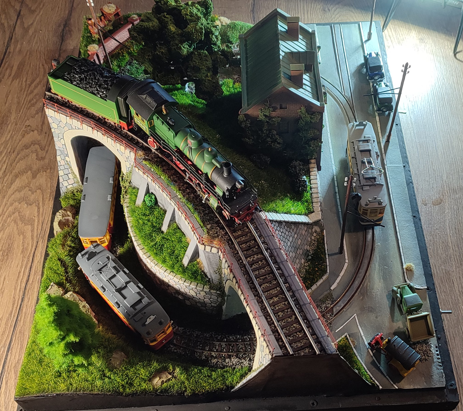

В общем доделал микромакет (надо будет человечков подобавлять и может в перспективе на рельсы ток подвести, что б свет в локомотиве был), выложу как есть. Размер 48х37 см. По ссылке видео на гугл диске

Повідомлень: 3388
Has thanked: 2191 times
Been thanked: 4284 times
Правильно Сергей Хоменко как-то напомнил замечательное высказывание, что если человек талантлив, то талантлив во всём.
Замечательная работа, Алексей!
И всё без шума, пыли и пафоса. Сделано и оно есть. Мне бы научиться так работать... :roll:

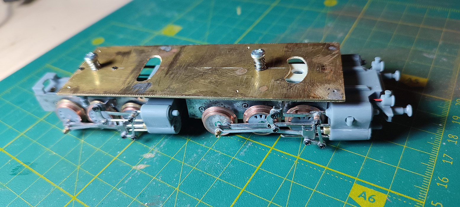

в целом собрал ходовую Фиты и начал делать проводку. Прм как всегда по мотивам и несколько упрощенная, потом будет подвергнута химическому чернению, что б не отсвечивать сталью.
Poezdnik
Повідомлень: 45
Звідки: Харьков
Has thanked: 119 times
Been thanked: 106 times
Повідомлення Poezdnik »
Привет!
Классно сделаны элементы кривошипного механизма!
Повідомлень: 401
Has thanked: 914 times
Been thanked: 1255 times
Повідомлення Aem »
Poezdnik писав:
12 січня 2025, 20:55
Привет!
Привет) Спасибо!
