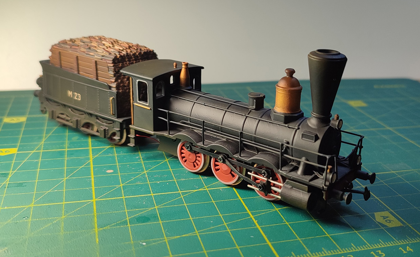

Паровоз Фита понемногу обретает форму, но у меня вопрос - какое у него отопление? В описании не встречал, а труба какая то специфическая, похожа на дровяную. Половины сделал обе поворотные, у прототипа задняя была закреплена. Колеса полуизолированные, что б не делать трущиеся контакты - 2 комплекта ПРМ и так будут создавать приличное сопротивление движению

в целом собрал ходовую Фиты и начал делать проводку. Прм как всегда по мотивам и несколько упрощенная, потом будет подвергнута химическому чернению, что б не отсвечивать сталью.

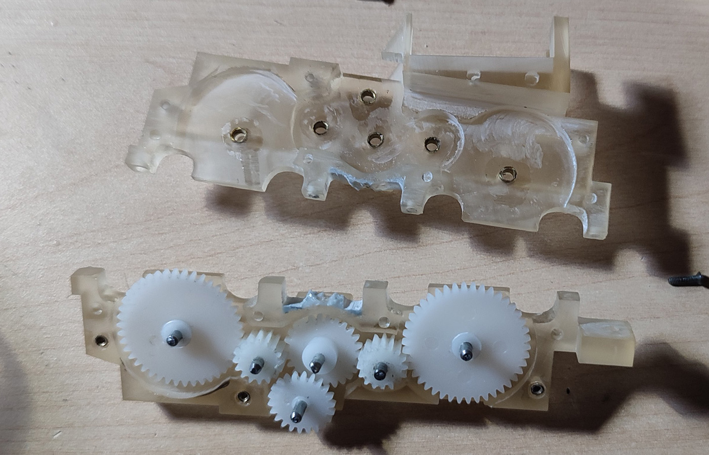

поставил электрику и мелочевку на паровоз и сделал большую часть механики тендера. Остались мелочи типа хомута для двигателя и токосьемников. Редуктор почти такой же как делал в Эховку.
