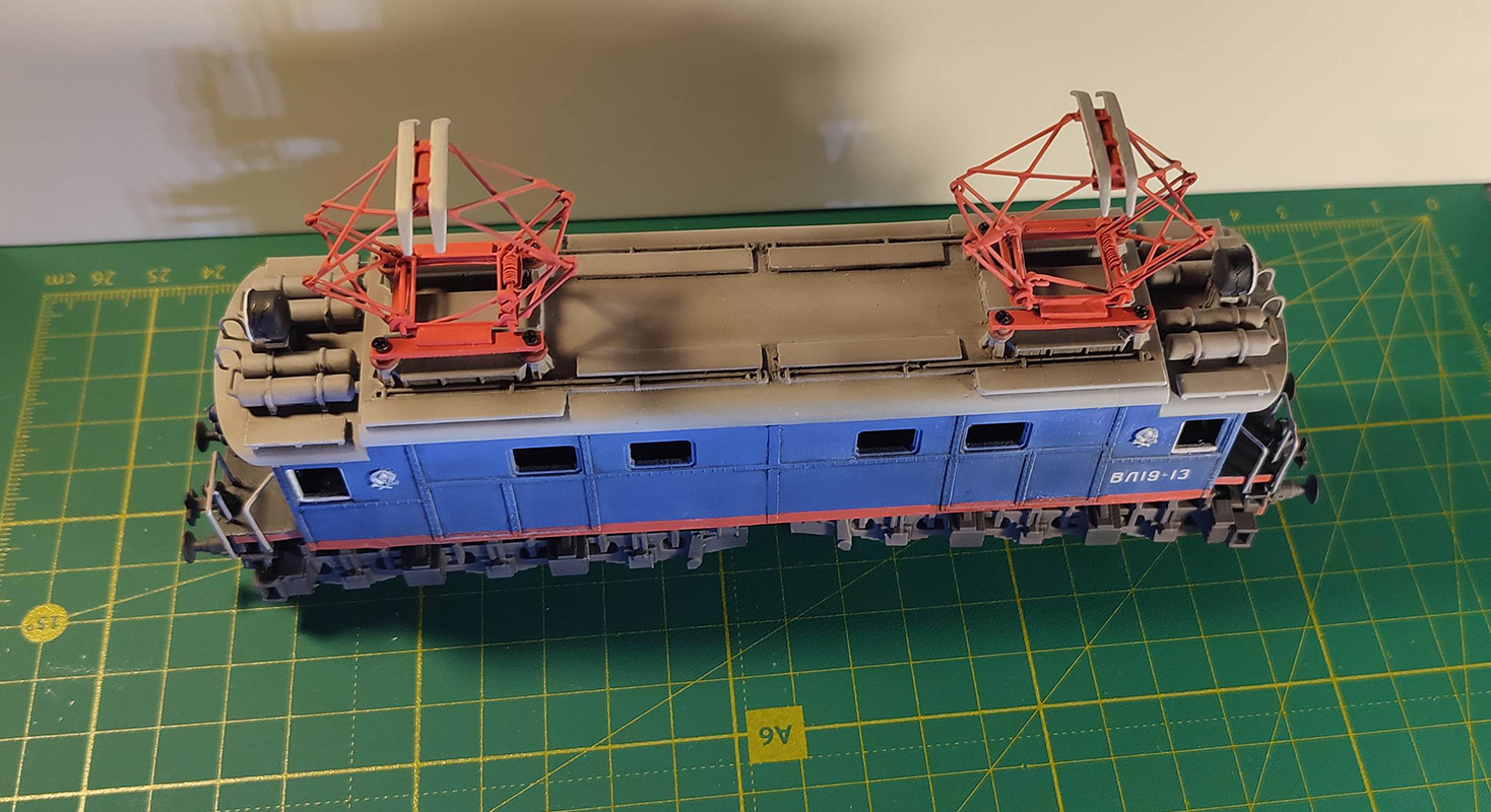

практически окончил ВЛ-19. Стекла позднее напечатаю и вставлю, когда прозрачную смолу куплю. Свет по ходу движения, заднего красного нет. Фотографии прототипа нет, если не ошибаюсь 13й был в том же депо, что и евротрейновский 14й. С окраской кузова вышел небольшой брак, лак вступил похоже в реакцию с остатками моющего средства в акварели на смывке, потому немного белых точек и разводов присутствует на синем.
Может кто то сталкивался с тем, что при задувании матовым лаком, иногда вылетают белые частицы и волоски (скорее всего подсохнувший на игле лак) и как с этим бороться? Кроме как задуть поверху растворителем

Очень достойная работа, Вы молодец! И кузов напечатали, и ходовая и колёса сделаны, и пантографы, и окраска. Грандиозно
На фото с низу, выглядит особенно технологично и "культурно"
так точно! Приднепровская железная дорога, ТЧ-12 Никополь.
