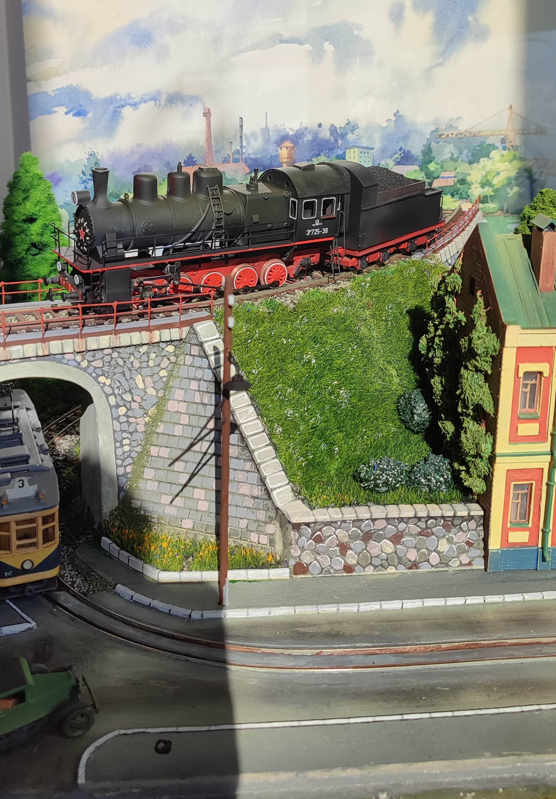

с времени последнего поста у Эм сделал ПРМ (зачернил жидкостью для холодного воронения), установил освещение и нижнюю крышку паровоза поменял на стеклотекстолитовую с усиками токосьема с двух коллпар. С 4 коллпар контакты из 0.2 мм стальной проволоки явно слишком сильное сопротивление создавали. Сцепка паровоза с тендером разьемная, подпружиненная. Штекер также просто вставлен в розетку в стенке тендера. По отдельности части довольно тяжелые, не хотелось делать фиксированную сцепку во избежание поломки посадочних мест. При движении вперед горит задний красный фонарь, ну и передний и задний свет на месте. Спереди красный фонарь не стал ставить, так как провода все таки видно.
Начал делать простенький электровоз СО. Между 2 поменьше и одним двигателем, выбрал 1 побольше. Из-за довольно низкого капота он стал впритык. Не стал морочиться с трущимися контактами, а как обычно сделал правую и левую изолированные части на тележках

Доделал Эм. К сожалению при лакировке паровоза вышел брак и пришлось смывать краску с декалями. Так что на тендере и паровозе разные номера. Как будет настроение, то вклею стекла. Ток снимается со всех колпар тендера и 2х колпар паровоза. Можно было и больше, но усики заметно затрудняют движение и выбрал золотую середину между токосьемом и сопротивлением движению.

було б не погано подивитись відео, як він їде, трубки пісочниці, все ж краще робити окреммими деталями

на гугл диску виклав відео. Трубки пісочниці зроблені окремо з дроту

переделал ходовую трьохпарки. Могучий редуктор ломал ходовую, если ее немного подклинит, поэтому перенес двигатель-редуктор в тендер. В угольный он не влазил, пришлось сделать нефтяной. Но не понравилось как работает двигатель с редуктором (шумный какой то). Поэтому не хотел, но пришлось делать дровяное отопление, куда можно поместить нормальный двигатель, который работает без нареканий. Также начал проектировать паровоз серии Фита
