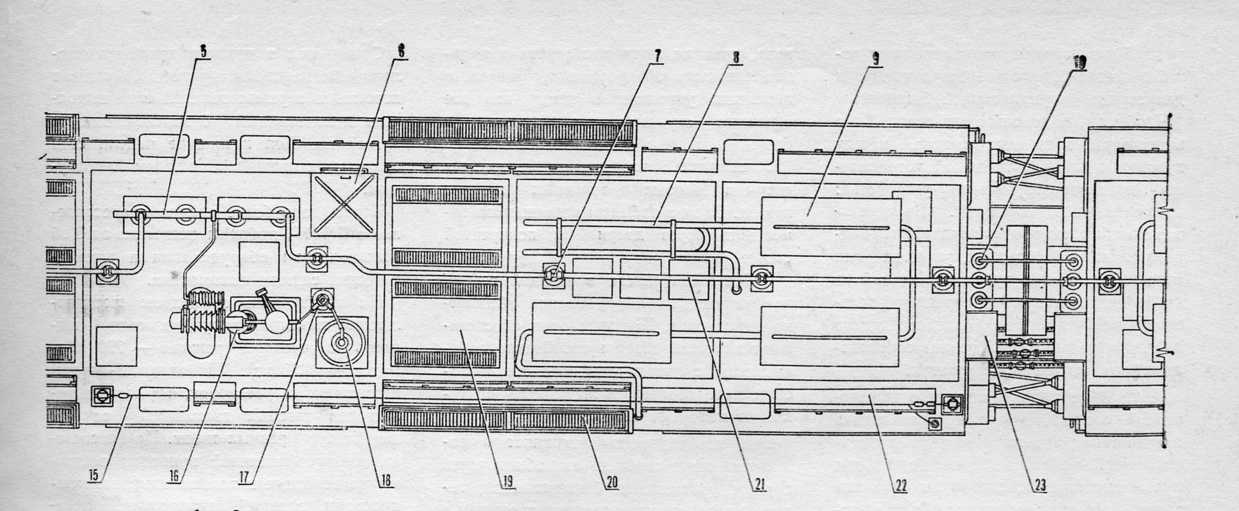

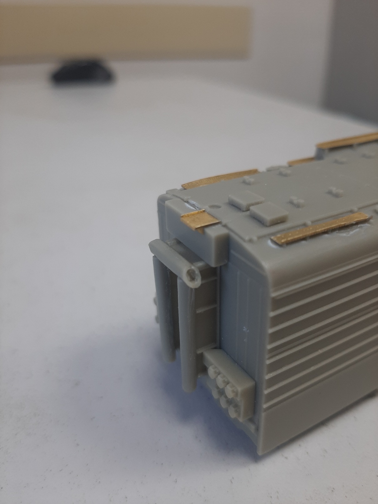

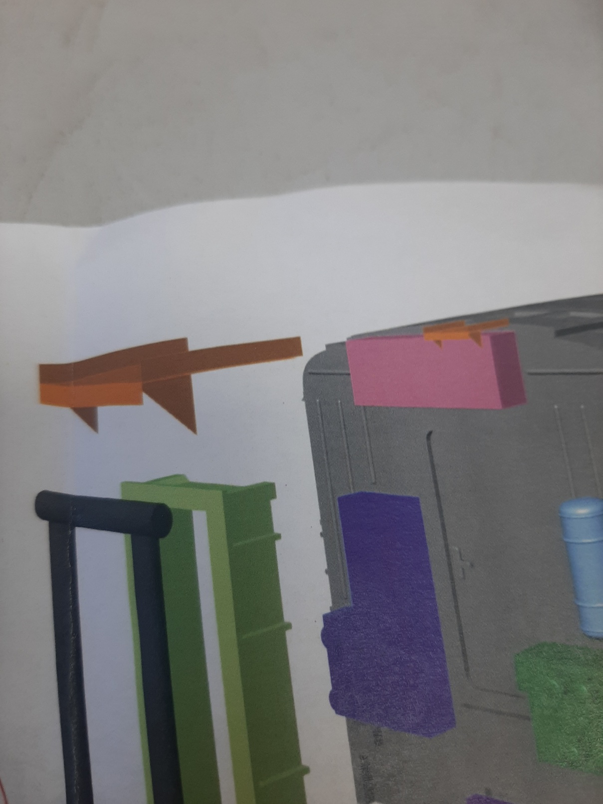

В такому випадку наступне питання. На іншій секції ця деталь має бути навпроти чи симетрично? Якщо це перехідний майданчик, то логічно було би одна навпроти іншої, чи не так?

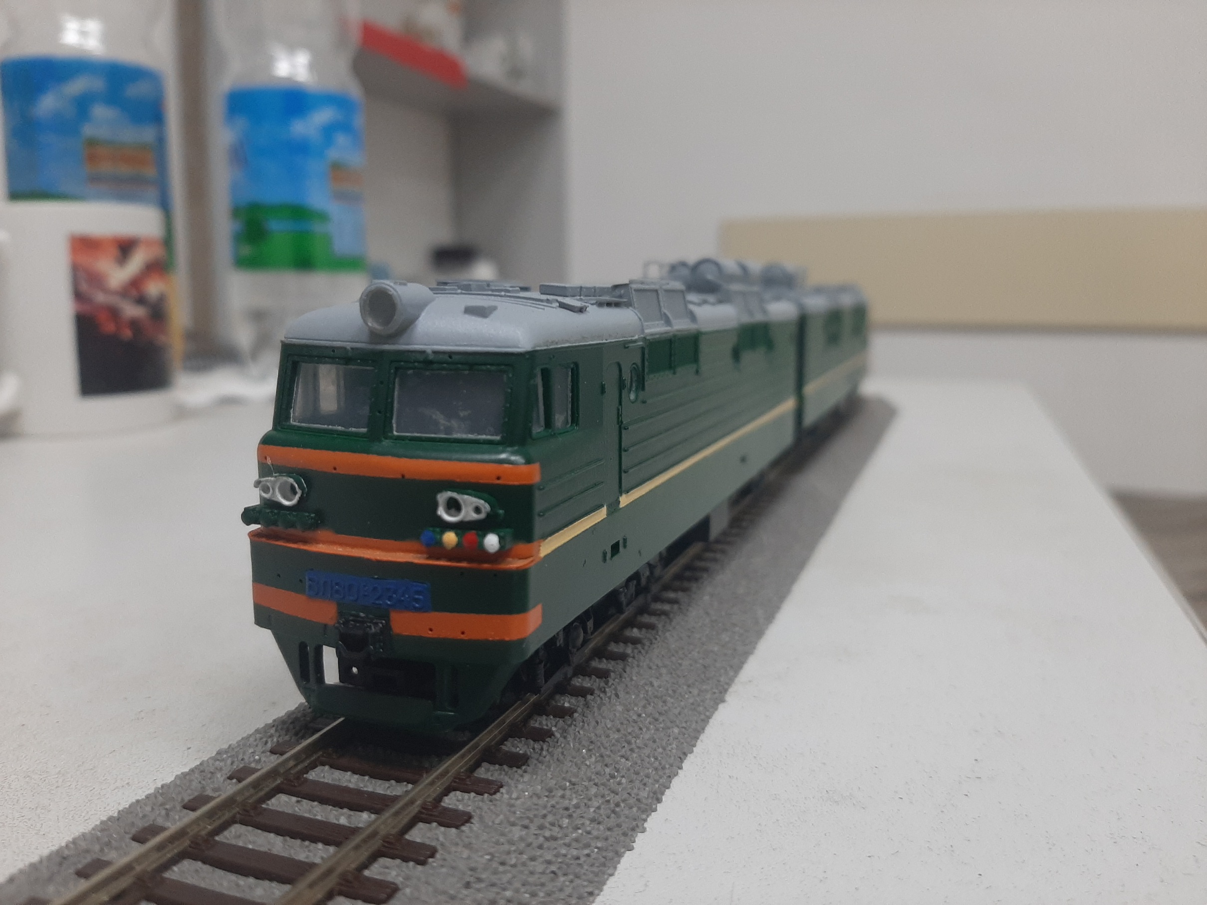

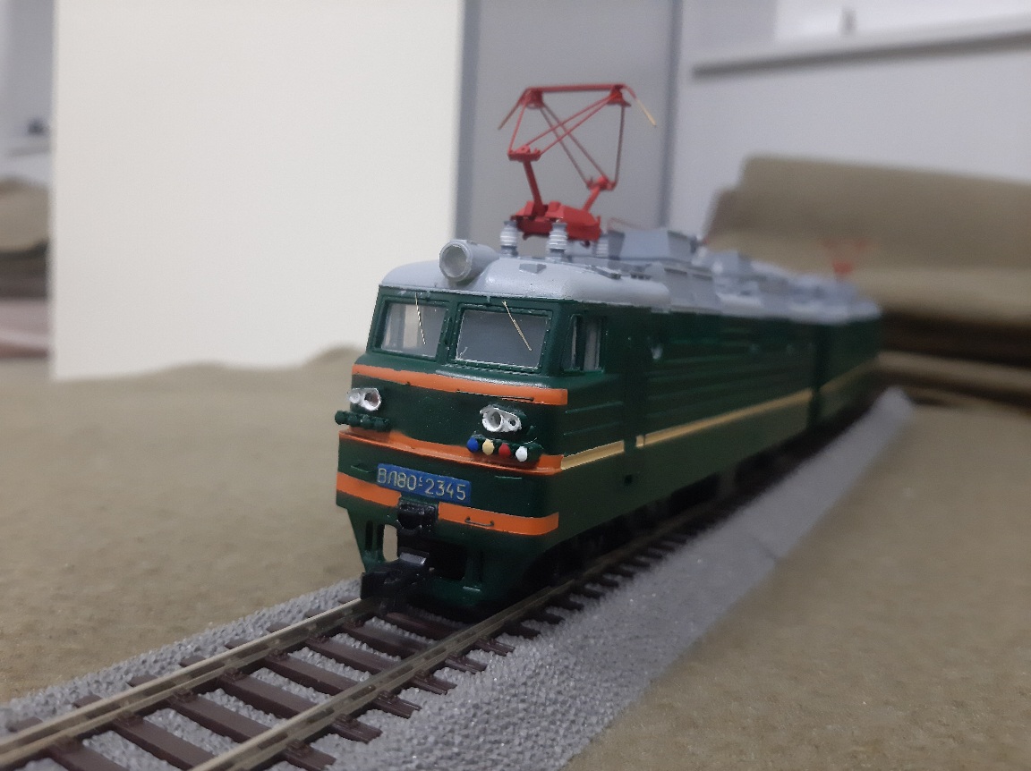

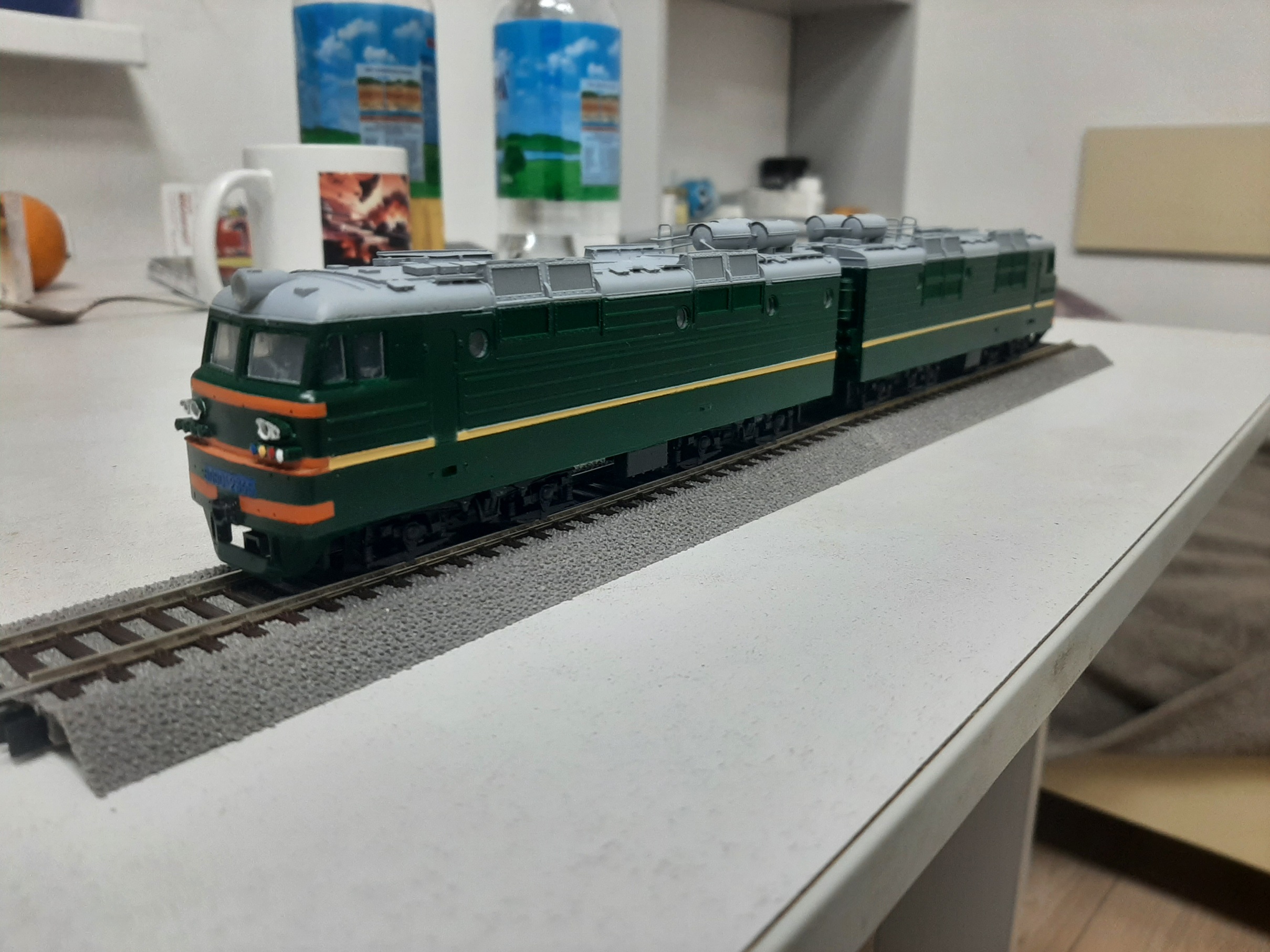

https://youtu.be/iQRYut89ctQ?feature=shared Роботи майже закінчені. Машина звір. Залишилося нанести декалі. Потрібна допомога у цьому питанні. Може є у когось схема які написи де знаходяться?

Хоча усе завершено давно, але я пригадую свій досвід. Крім того, в певній перспктиві, модель ВЛ80 або ВЛ11 від РТМ зібрати. Тому поділюся своїм досвідом. Дійсно,як ретельно вимити деталі? Не так давно, так само влетів, у процесі збірки ТУ4. Ніби, модель дуже проста, але хто б подумав, що миття деталей вилізе мені боком? Хтось з моделістів наголошує, що потрібна бути піна. І промайнула думка. Трохи розчинити у воді засіб, його спінити. І ось так, піною, вимити, протираючи губкою. А потім, у чистій воді, прополоскати. І, о диво! Результат чудовий.Rusello писав: ↑19 серпня 2023, 07:42Нажаль, під час проведення невеличкого стрес тесту, виявилось, що фарба сходить з деталей разом з грунтовкою навіть при несильному впливі зубочистки. Деталі знежирювалися у воді з миючим засобом та бензином Калоша. Подальші роботи зупинено на час проведення розслідування та усунення причин та наслідків.20230819_072744.jpg
Що цікаво, на час процесу збирання ВЛ80с вами, тут, на форумі, були вже викладені фото моделі самим виробником. ))))Доброго дня! Питання до фахівців. Чи вірно я приклеїв деталь, що помічена померанчевим на схемі?

Декілька разів передивився, а точніше переслухав, відео .Це точно не звук електровоза ВЛ80с(т). Руслан, за можливості , зніміть відео довше та ближче до моделі.Rusello писав: ↑23 жовтня 2024, 20:25https://youtu.be/iQRYut89ctQ?feature=shared Роботи майже закінчені. Машина звір. Залишилося нанести декалі. Потрібна допомога у цьому питанні. Може є у когось схема які написи де знаходяться?
