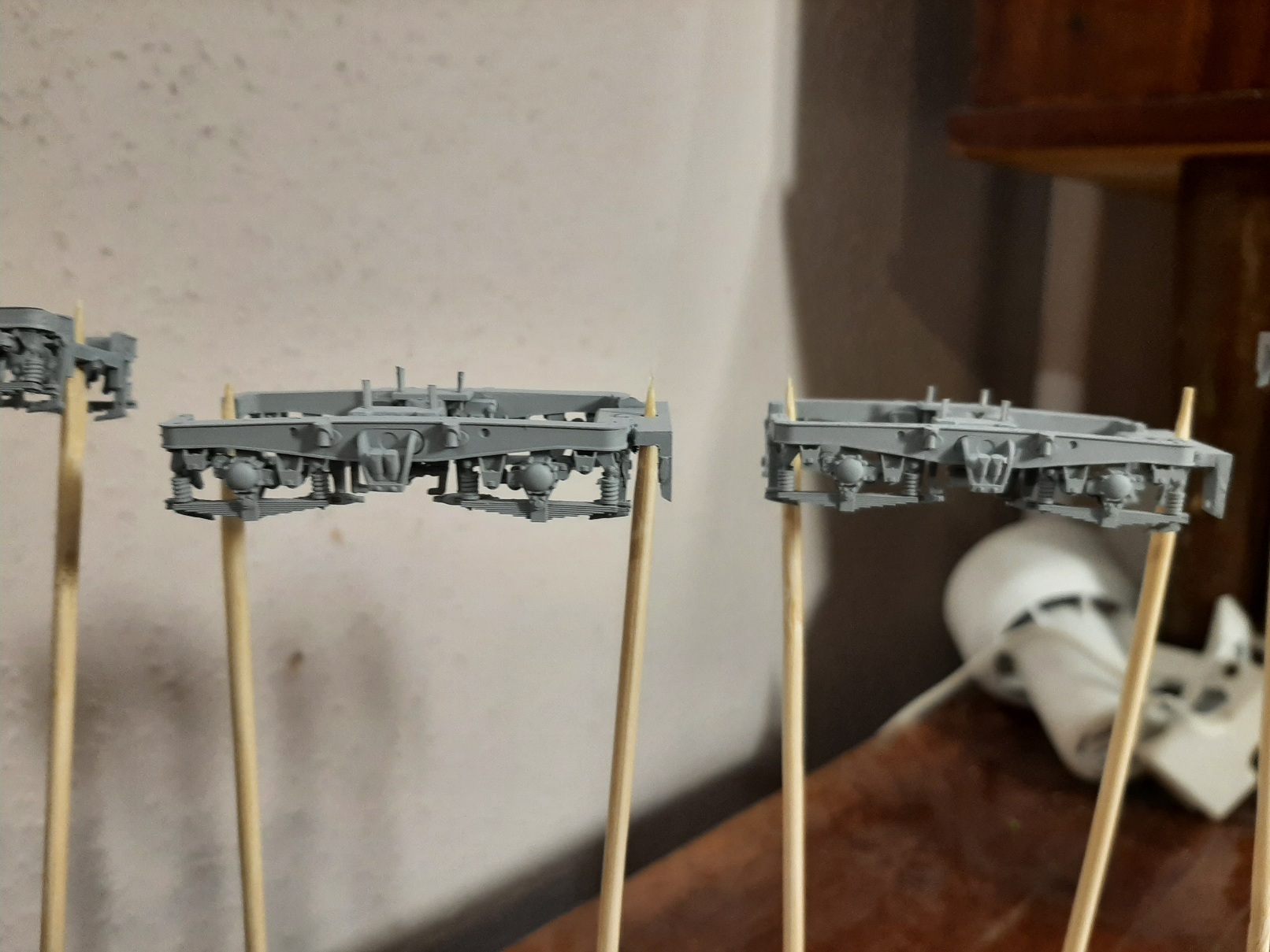

Змонтовано та загрунтовано візки.
Використані приладдя та матеріали.

Нажаль, під час проведення невеличкого стрес тесту, виявилось, що фарба сходить з деталей разом з грунтовкою навіть при несильному впливі зубочистки. Деталі знежирювалися у воді з миючим засобом та бензином Калоша. Подальші роботи зупинено на час проведення розслідування та усунення причин та наслідків.

Класика жанру для смоли, на жаль. Спробую трохи зберегти вам час та нерви - візьміть Fine Resin Primer від AK. Єдиний грунт, який міцно тримається у моїй практиці.

Я колись торкався теми поганого зчеплення лако-фарб зі смолою... Може стане у нагоді...

Зараз перед фарбуванням всі деталі "вимочую" у ізопропіловому спирті.

Візки для 116го,Гусєва,в ІПС, перетворились на шмарклі.

Дякую за поради. Зараз пробую рецепт, який десь побачив на youtube. Сенс в тому, щоб перед грунтуванням обробити (знежирити) деталь тим розчинником який використовується для розрідження грунту або фарби. Піддослідна деталь загрунтована та сушиться.
