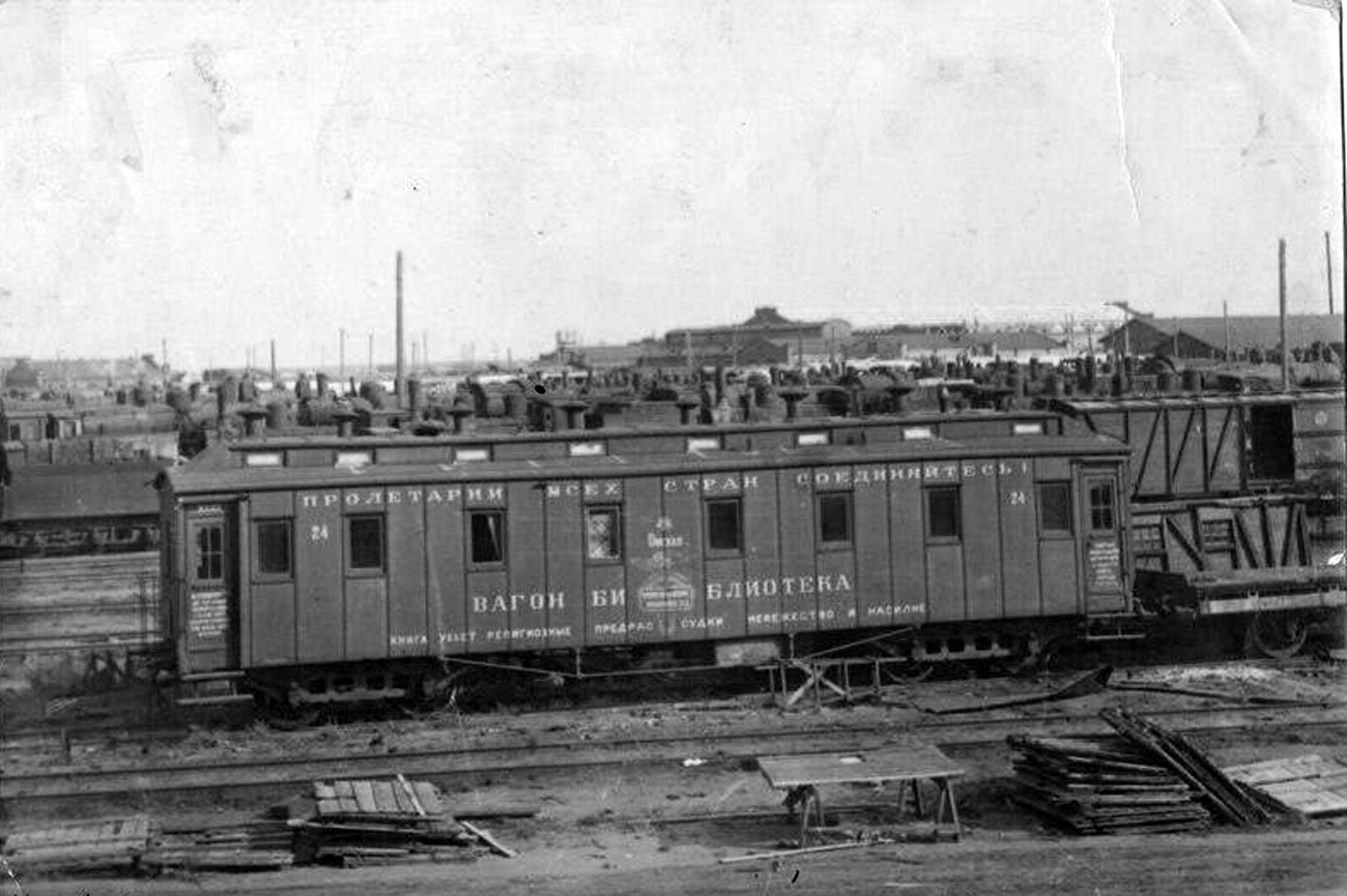

ЮрСанич! Ще вагон для макетування. ;)
Схожий на той, що робите.
