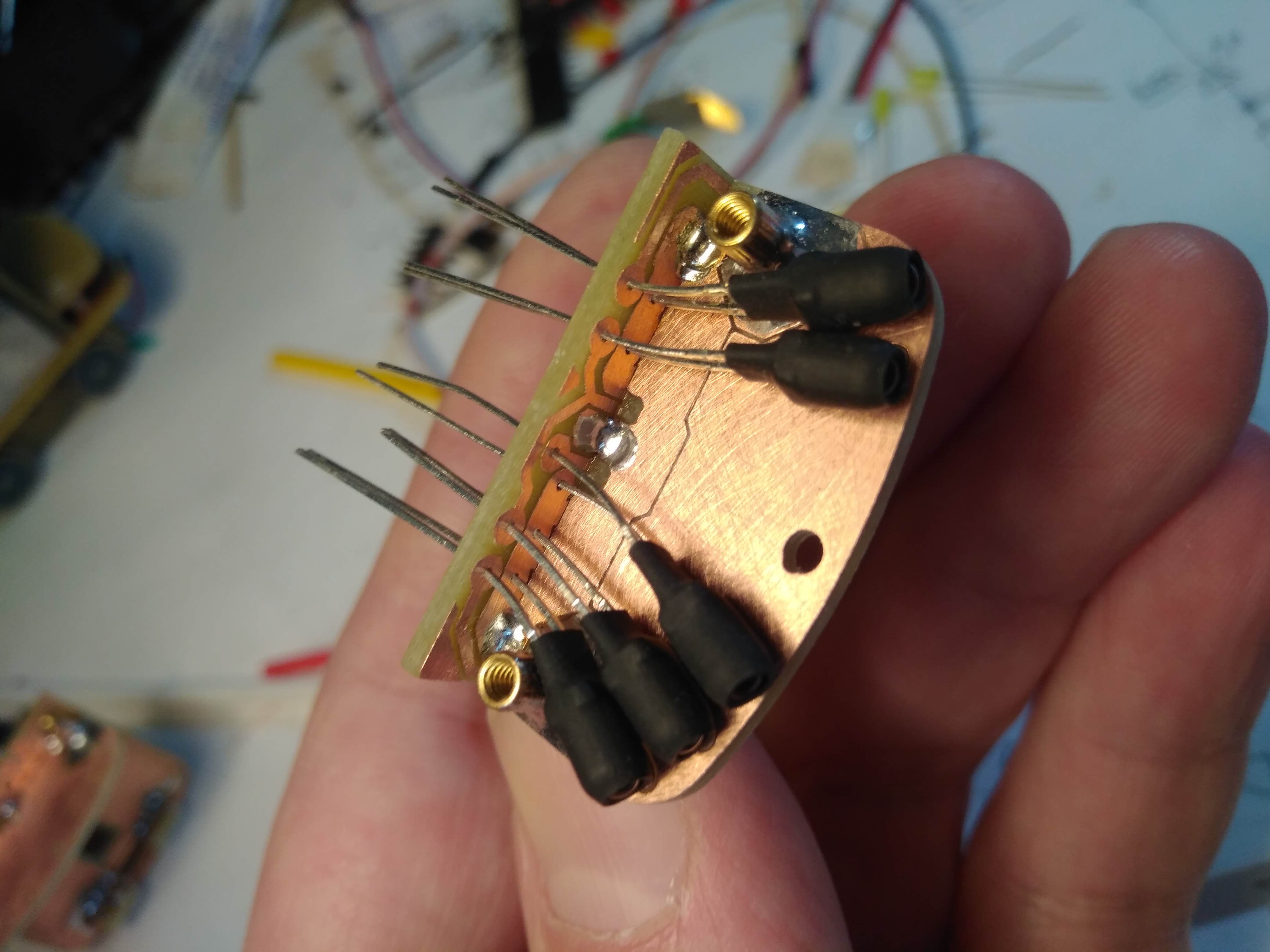

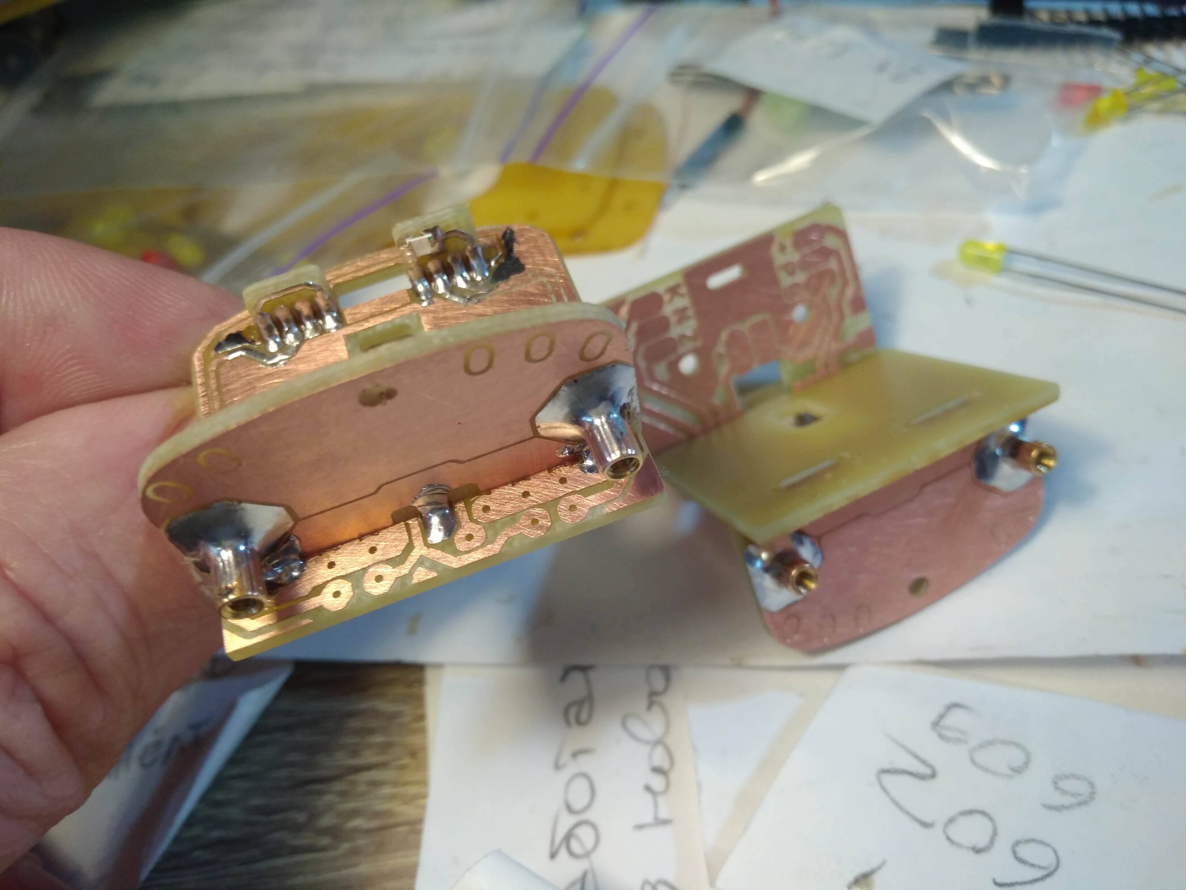

Сборка первых кабин вызвала у меня сильное раздражение, было мне самому сложно, но это понятно и не обидно, это был результат первой версии
. Проделана "домашняя работа над ошибками"... и вот новая версия! собирается уже с удовольствием! с маленьким пока что ещё, но и это не предел конструкции
Теперь каждый светодиод ставится чётко в своё место, очень легко
и красиво
и трассы дорожек к светодиодам теперь проложены на платах, а в первой версии я делал проводами, что было крайне трудоёмко..
поймал себя на ощущении, как же приятно уже просто доработать имеющийся вариант, отшлифовать так сказать,.. и как было трудно и не понятно его изобретать впервые
Кстати, ищу вариант фрезеровки стеклотекстолита, вот таких деталей как выше.. если у кого есть домашний фрезер с такими возможностями, был бы рад попробовать сотрудничество
И маленькое, но очень приятное событие для меня... один из экземпляров вчера поехал в новое Депо на знакомство со своим "новым Кузовом"
... что бы вместе стать новым Локомотивом

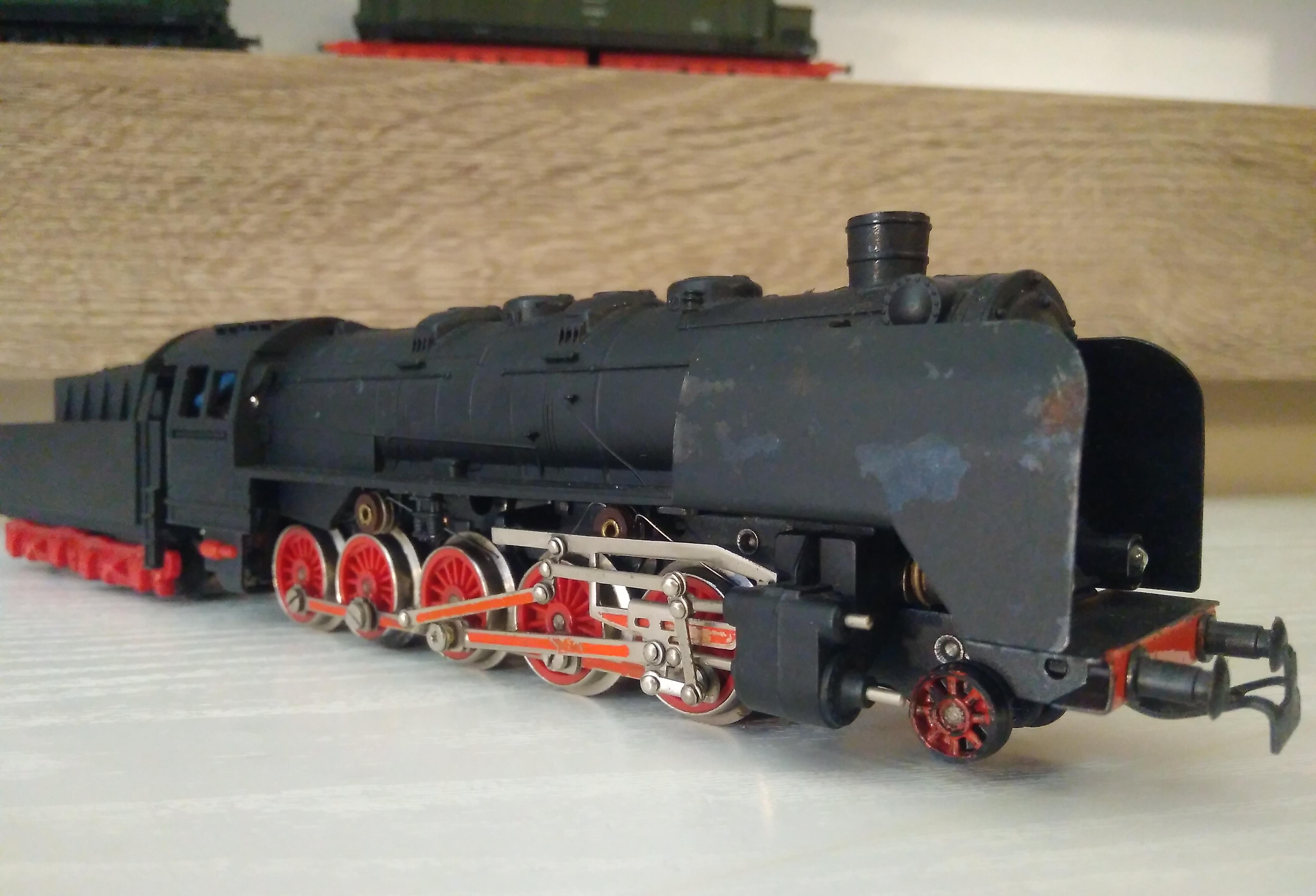

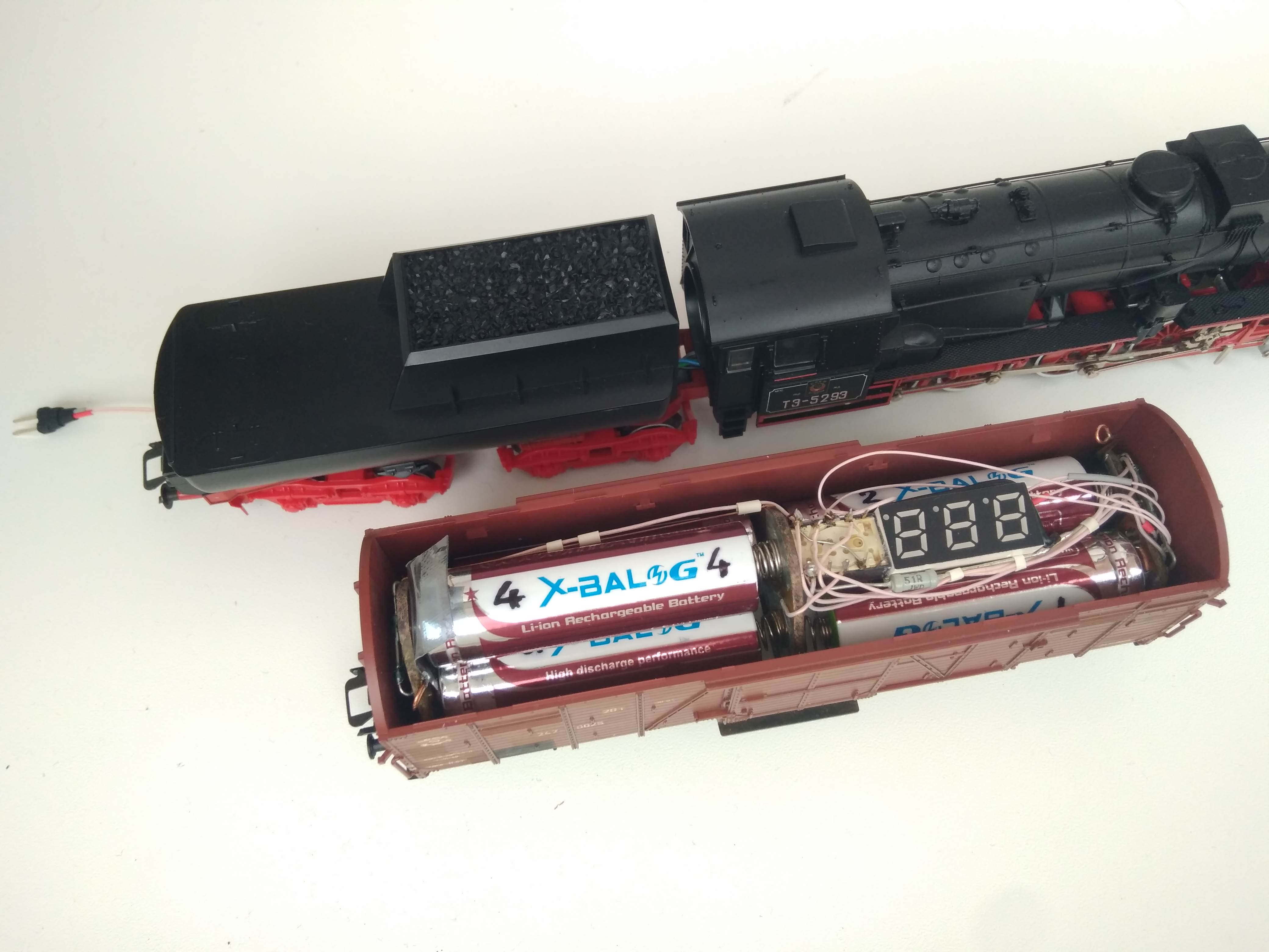

Попался мне на глаза мой Марклин ТЭ viewtopic.php?f=45&t=606&hilit=%D0%9C%D ... D&start=40
пару раз даже помню "переживал" я за него, и решил проверить как там у него делишки в "аккумуляторной"
Достал из коробок, снял крышу с "Дрездена", и очень приятно удивился
, всё оказалось в полном порядке, Li-ion аккумуляторы конечно вещь! 5 батарей батончиков тут в нём, два года я в него не лазил, и не заряжал их, а тут открыл - всё чистенько, батареи целые, убрал изолирующую вкладку, цепь замкнулась и даже показала нормальное напряжение...
Подзарядил и... Поехал Маркл прямо по подоконнику! отлично поехал, совсем "не брыкался"
, всё как и должно быть изначально.. чем очень порадовал Меня! уухх и Классный паровоз!
Вспомнил про маленькую не доделку тогдашнюю, питающие провода из вагона в тендер... и решил её исправить... сделал микроразъём.. Вилку на тендере, и розетку скрытую на вагоне... ..провода чёрным подкрашу... сейчас просто нечем это сделать
Маленькое техобслуживание провёл! Успокоился

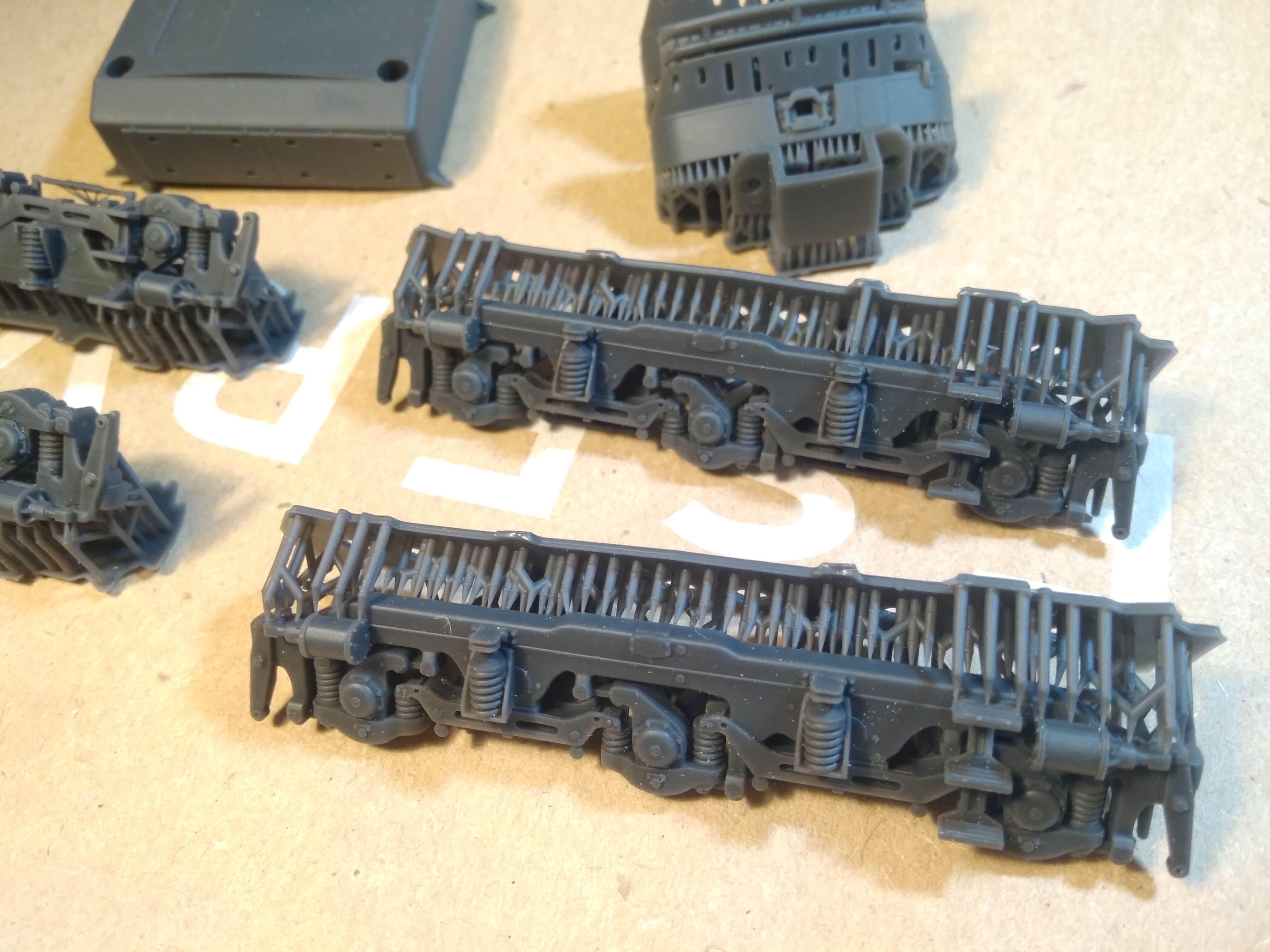

Собрал несколько обновлённую версию ходовой части, с новой платой, и с новыми напечатанными деталями, доработанными чуток для удобства. Ходовая продаётся! здесь показываю расширенный обзор...
Комплект напечатанных 3D деталей. Бак как самостоятельная деталь, крепится на 4-х винтах, для того что бы быть очень прочным и легко съёмным, потому что бак это та главная часть специально сделанная что бы за него держать модель в руках
Метельники, они разные, метельник первой кабины предназначен для "внешнего вида"
, в него устанавливается декоративная копийная сцепка СА-3.
Метельник второй кабины специально спроектирован для установки в него рабочей сцепки Kadee 156, и самое важное, сразу на нужной рабочей высоте! то есть ниже
Боковинки тележек имеют центровочные штырьки, крепятся к раме тележки на клей.
Вот как выглядит вся кабинная часть, её крепление к к потолку в кузове и крепление к раме..
Тележка с о всеми интересными внутренностями... и видны светодиодики подсветки экипажки... крепление метельника к раме на винтах...
С декодером на рельсах..

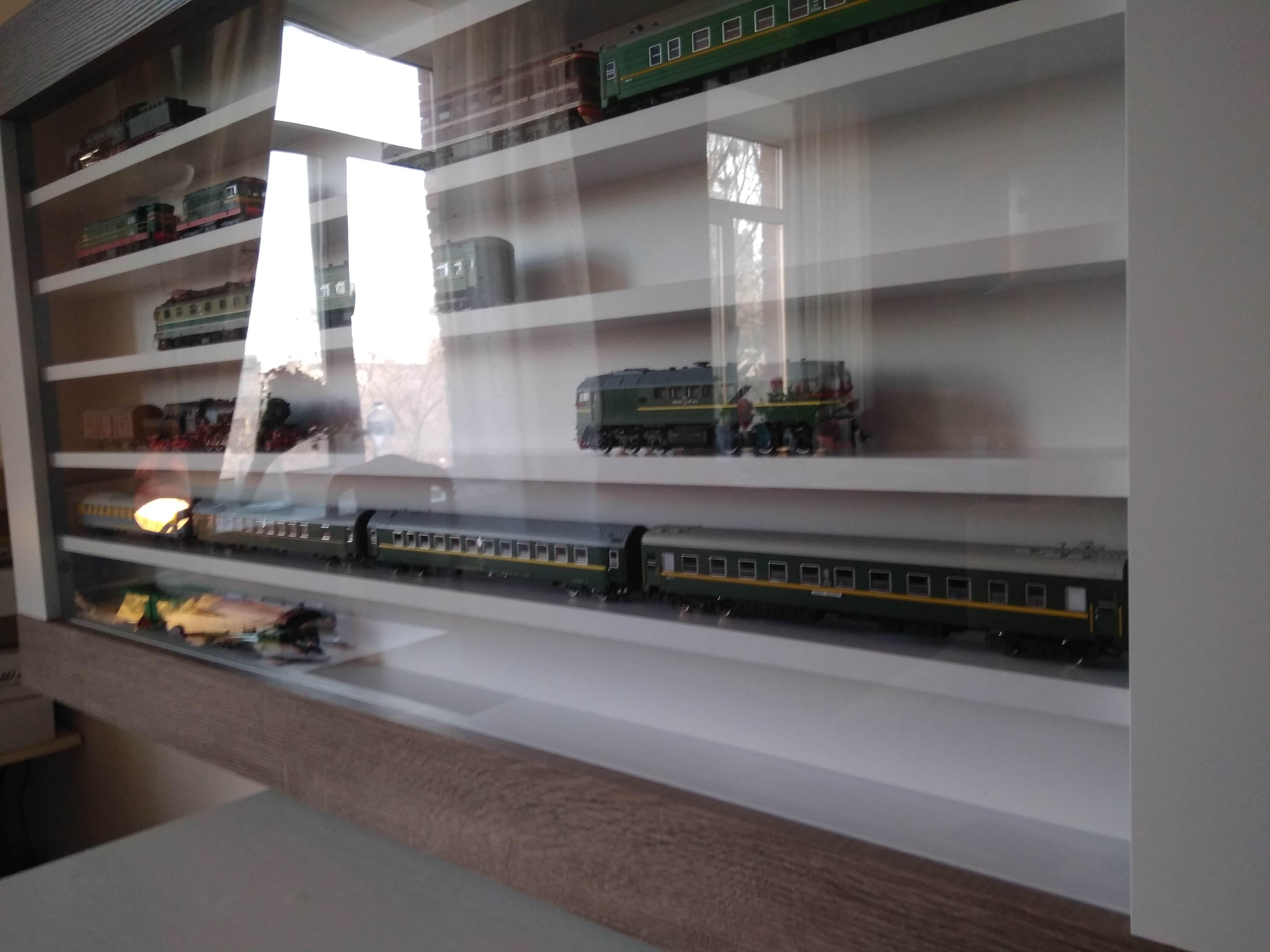

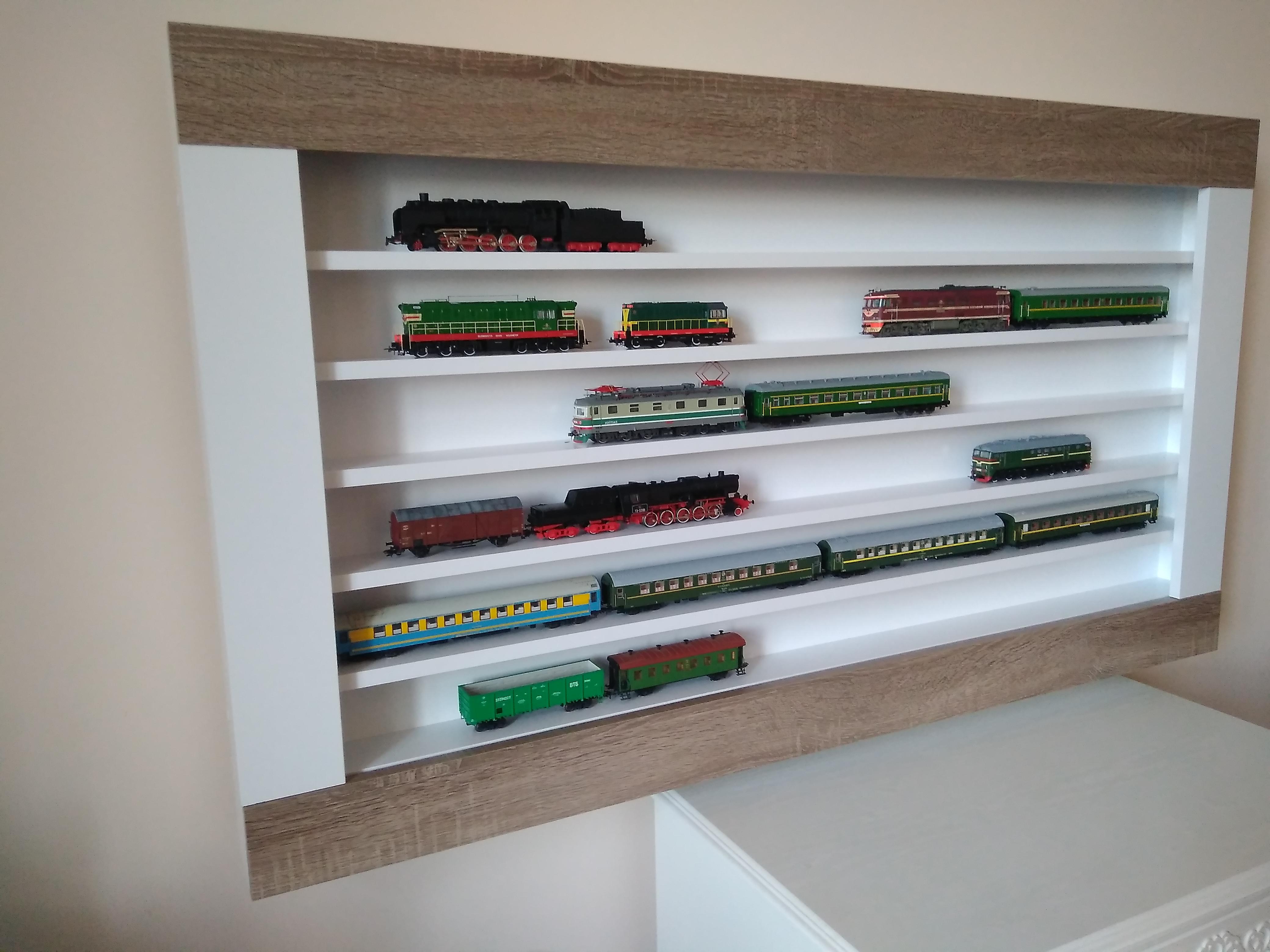

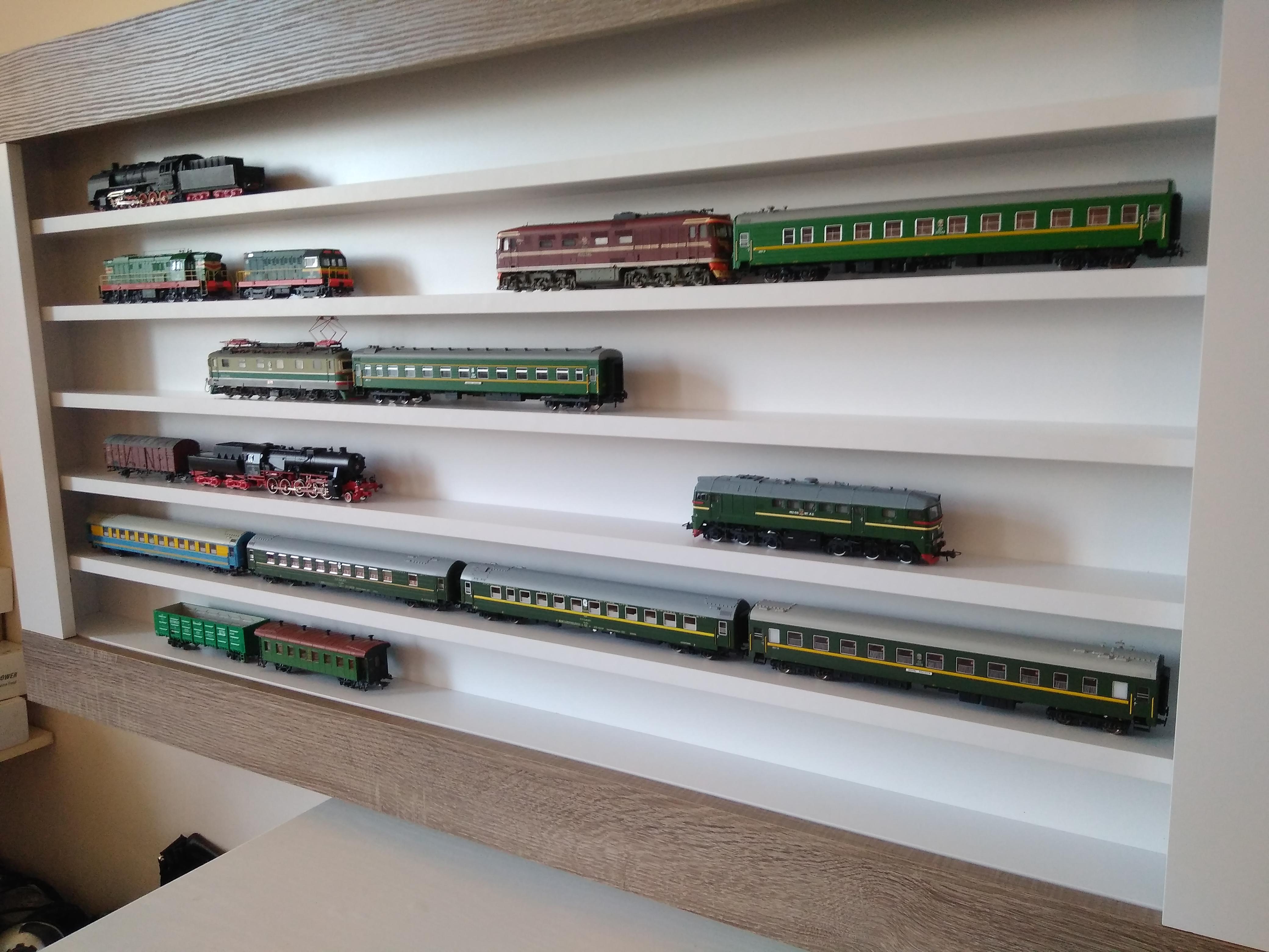

Давным давно я начал мечтать как бы сделать себе витрину для моделей, несколько назойливых причин сделать её всё крутились в моей голове
.. всё разглядывал я фотки разных вариантов в сети и обдумывал конструкцию для своей.
И вот, наконец-то это произошло
Смастерил я себе "этажерку"
Материал: ДСП, лист акриловый, мебельная фурнитура.
Проектирование и дизайн: Саша Барбос.
Размер видимой зоны: 116х57 сантиметров.
Высота каждой полки 81 миллиметр. Модели мои наконец-то выбрались из своих коробок, а некоторые так из весьма убогих коробок, и расставились на своём новом "Вокзале", что очень меня порадовало
, хоть даже чуток и нелепо где-то, но это дебют, просто "вышли" на свет
, дальше буду привыкать и экспериментировать с расстановками
Акриловый экран надёжно защищает от пылючки, и красиво бликует..
Акриловый лист одним цельным куском сделан, процесс его установки/вынимания очень простой, я за 15 секунд справляюсь.

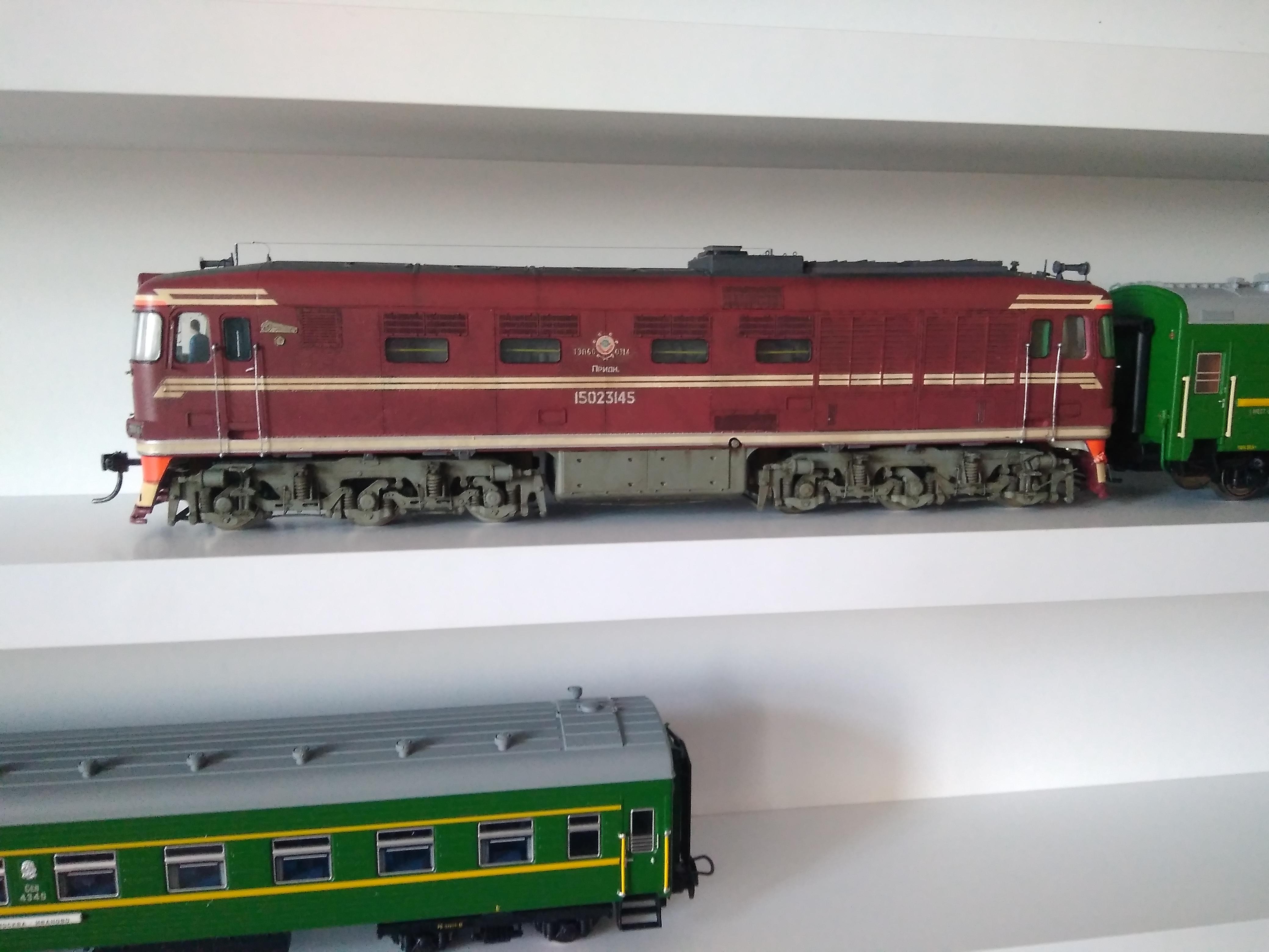

Мои "Джокеры": ЧС2-704 и ТЭП60-0314
Первый важный комментарий "моих" от увиденного - вот этот вот цвета гнилой вишни (ТЭП60-0314 имеется в виду) качественно превосходит по внешнему виду всех остальных на витрине.. вот такое мнение стороннего зрителя
Сел на диванчик, откинулся на мягкую спинку, созерцаю
И самое интересное
, я сделал 2 таких витрины, 1 вакантна, то есть продаётся, находится витрина и я сейчас в Киеве, обращайтесь по этому вопросу в личку если кому интересно приобретение

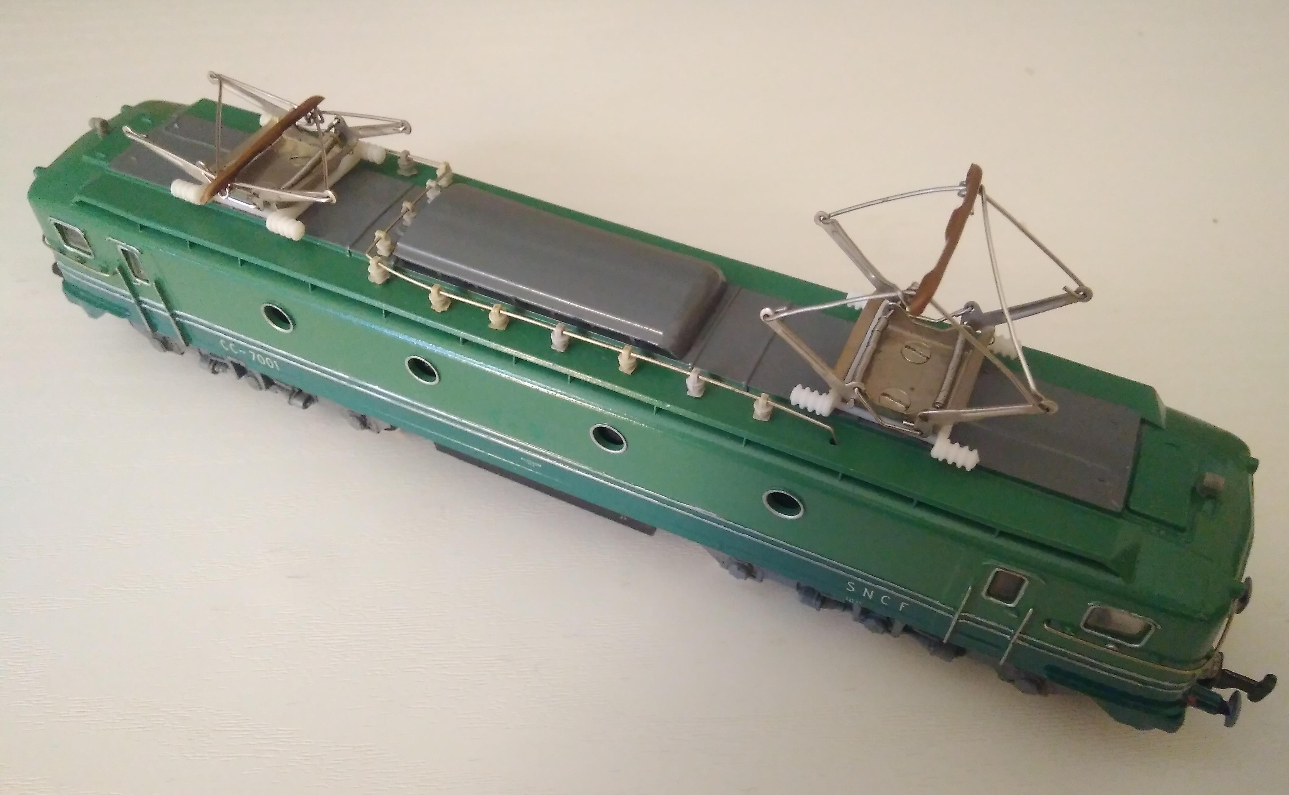

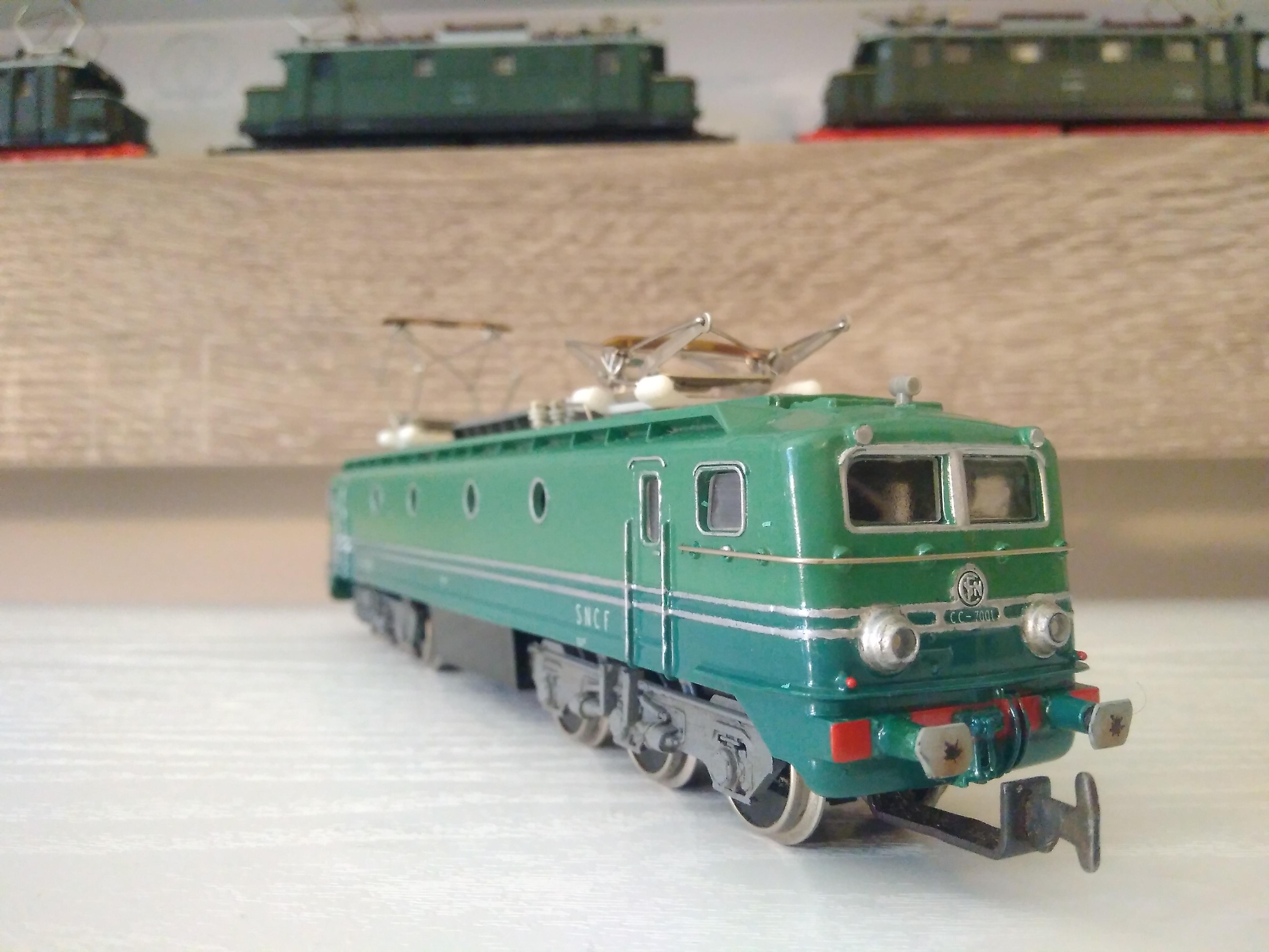

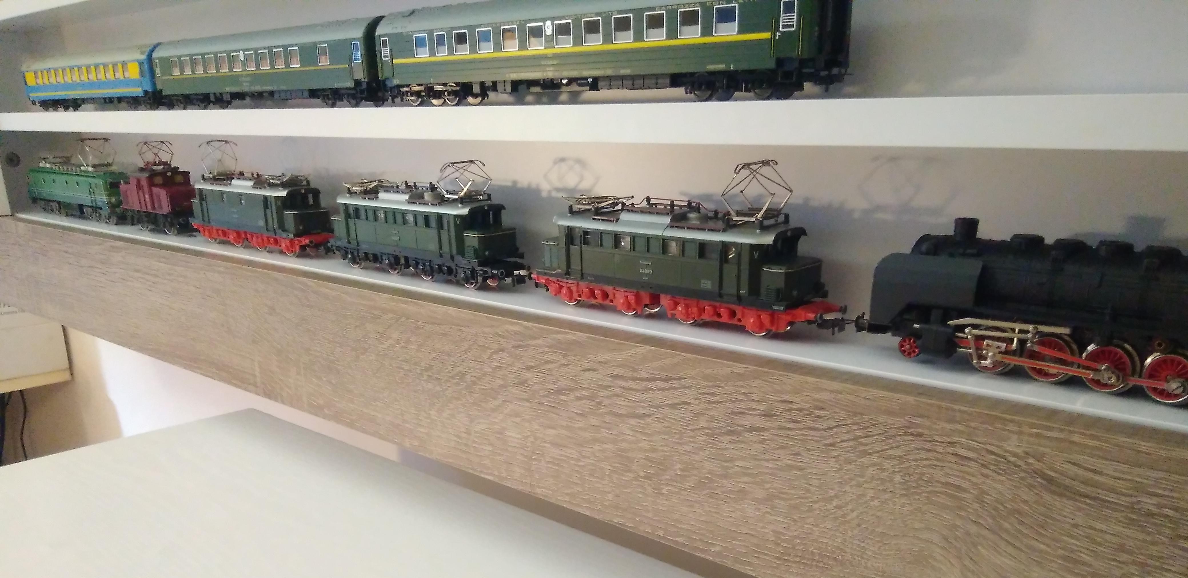

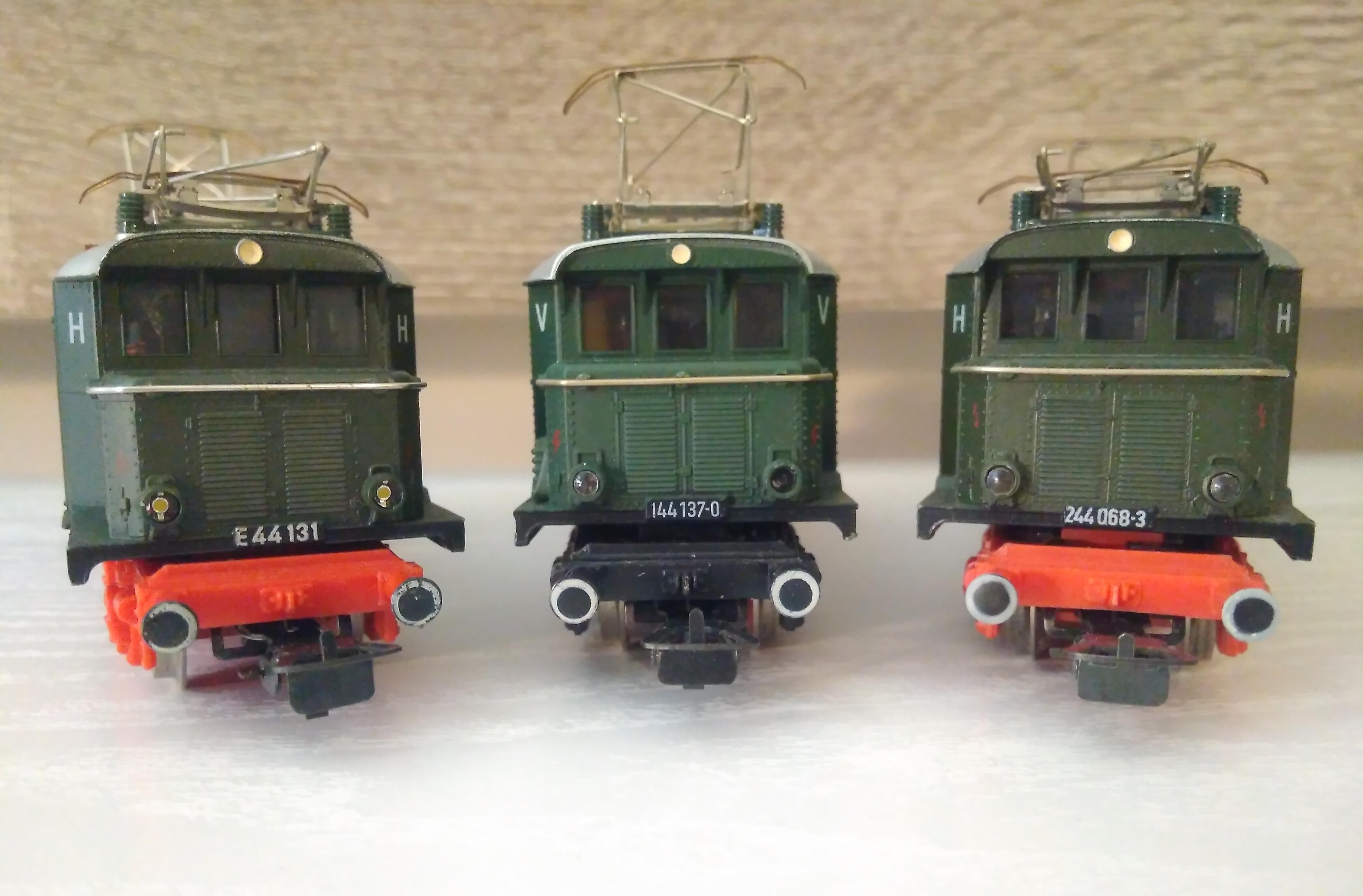

Сегодня на одной из полочек разместилась целая компания "стареньких друзей из PIKO"
Когда мне мой дядя подарил первый мой в жизни набор PIKO, я ощутил что у меня в руках что то очень "интересное"
"Вот вся компания которая собралась на сегодня"
Нравится мне этот "древний" француз, есть в нём стиль! И уважаемый BR50 "молодого" PIKO... классный конструктив с "ломанной" рамой.. Все эти локомотивы в полной исправности, некоторые изначально идеальные, некоторые реставрированы по необходимости и приведены в порядок, готовы "к выступлениям" на рельсах

З такого набора (СС7001 та чотири двохосних вантажних вагона) почалось дуже давно моє захоплення залізницею (модельною звичайно).

Кстати, если верить Википедии, то СС7001 - это предсерийная машина серии SNCF CC7100. Машины этой серии были обладателями рекорда скорости для электровозов. В качестве серии Ф поставлялись в СССР (с адаптацией под ширину колеи и высоту КС), где планировалось их изучить (т.е. переводя на простой язык, скопировать удачные решения или локомотив целиком), однако надежность в климатических условиях Транссиба и доступном уровне обслуживания оказалась низкой, машины проработали пордка 20-25 лет и были списаны.
Так что есть пространство для конерсий.
P.S. Пико, Е69 05 в бордовом окрасе... Красивейшая машина, и в исполнении Пико, особенно ранние выпуски с поперечным валом двигателя - добротно, надежно, качественно и тяговито! Отличная модель!
