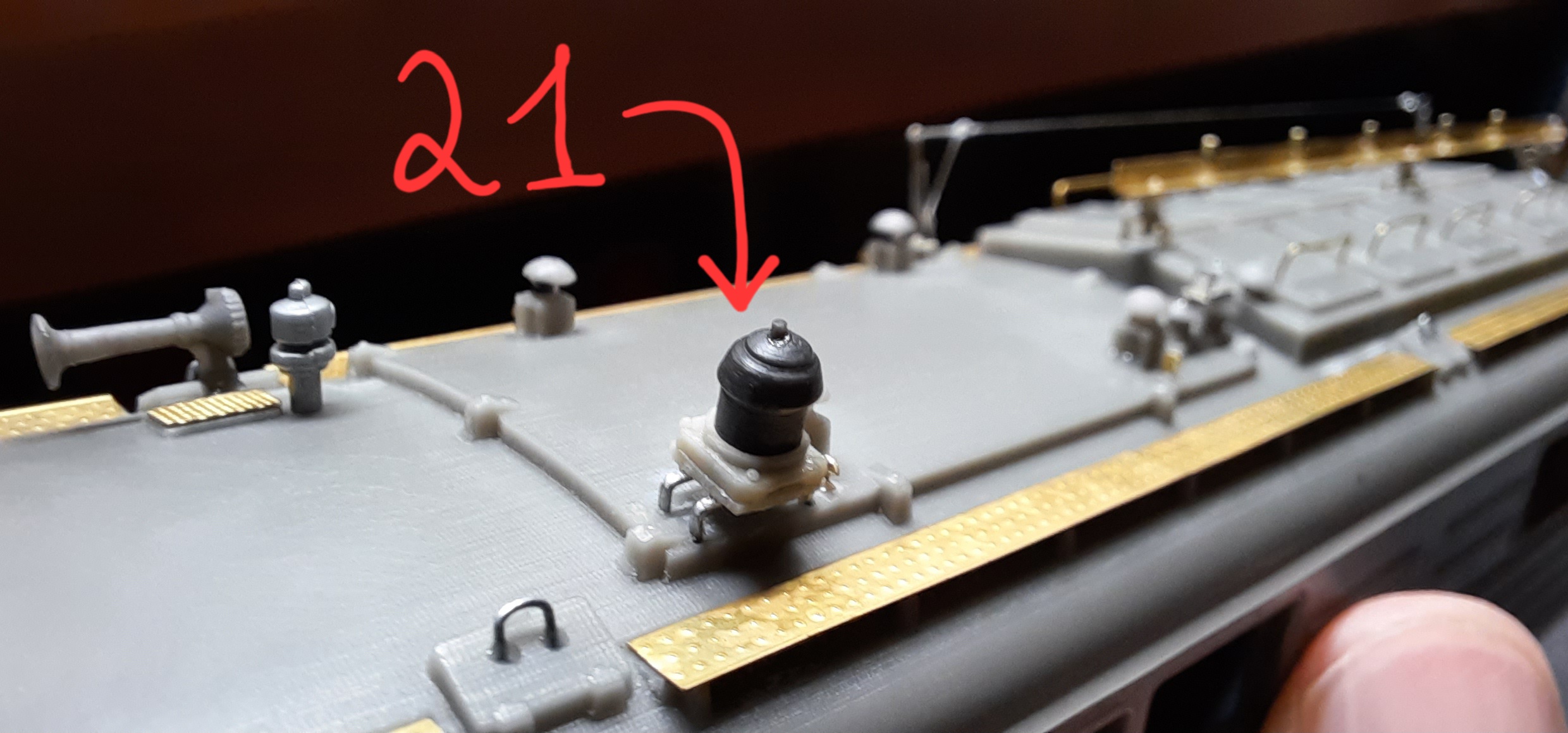

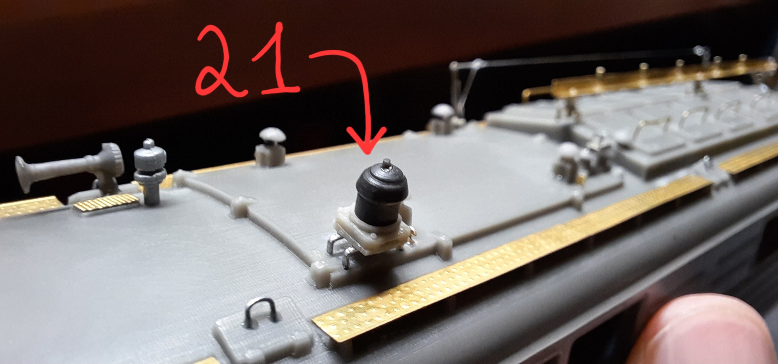

С ВЛ8 у меня пока что получается наибольшая возня. Этот лок для меня является воспоминанием детства с Приднепровской дороги, поэтому захотелось многое изобразить в нём. Опишу, что дополнил, чего не было в наборе:
1. Дополнительное подрессоривание.
2. Трубки пескоподачи.
3. Страховочные балки.
4. Рычаги тормозной передачи.
5. Боковые опоры кузова.
6. Гасители колебаний.
7. Крепления под катушки АЛС.
8. Редукторы скоростемеров.
9. Краны пескоподачи.
10. Шланги пескоподачи.
11. Брезентовый переход между секциями.
12. Межсекционные краны.
13. Упоры люка.
14. Ручки люков песочных бункеров.
15. Соединение токоведущих шин.
16. Имитации гаек, болтов, всякие трубки.
17. Свистки.
18. Крюки для подъёма съёмных секций крыши.
19. Разъединители.
20. Антенна.
21. Разрядник.
Фух... Надо уже красить. А то так и крыша поедет...

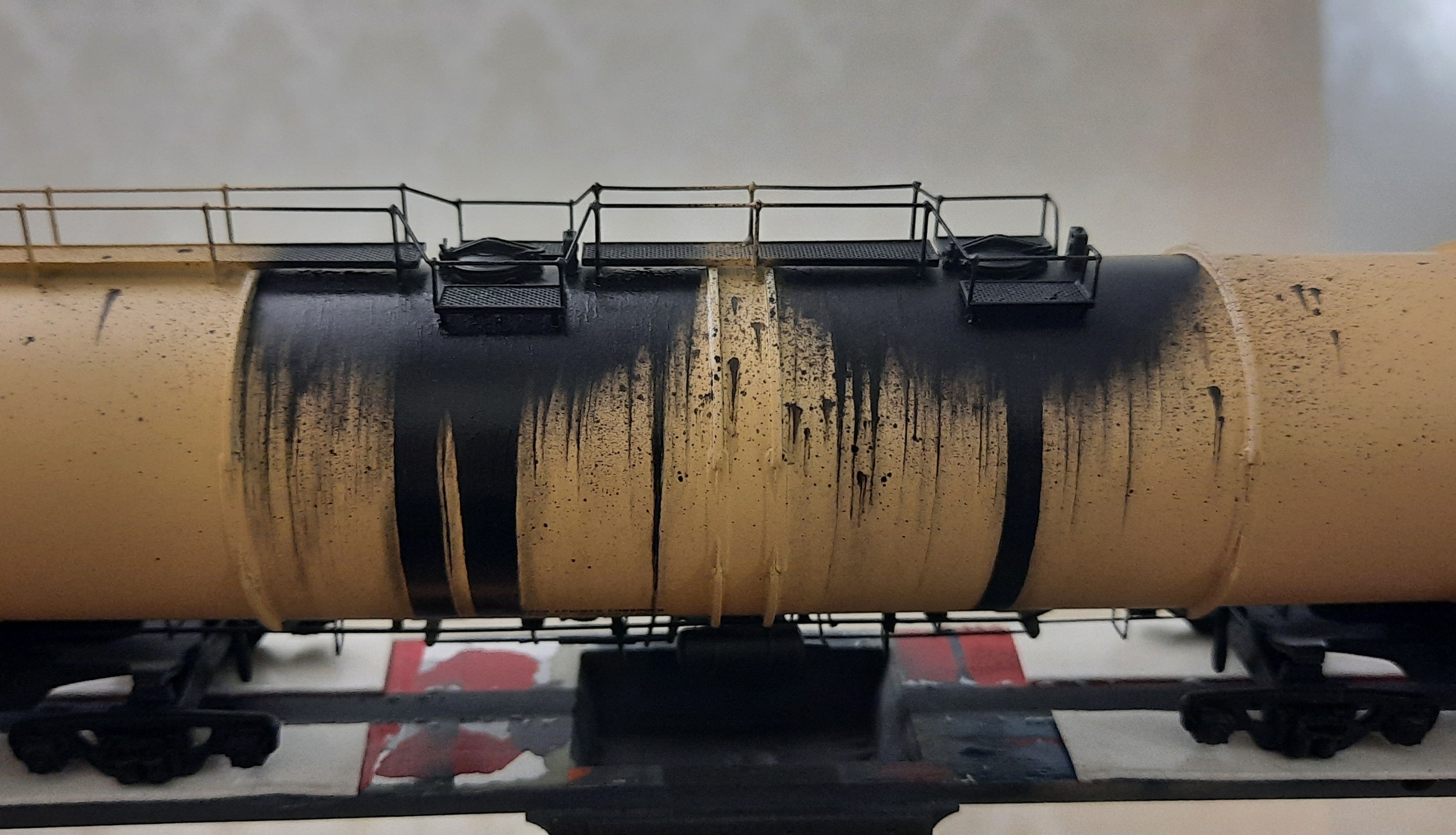

Пока ВЛ8 "отдыхает", решил немного придать вид 8-осной бочке. Пока в работе, ещё много процессов впереди.

Можно очень много спорить о том, правильный везеринг или нет. В жизни много прототипов, которые можно выбрать в качестве объектов. Я прикреплю некоторые фото, вдохновившие меня из реальной жизни.

ну может не хватает мелких капель за пределами центральних секций, а так потеки прикольные. Чем делали?

Aem писав:
17 листопада 2023, 16:42
Ну понятное дело, что не хватает, я и не говорил, что везеринг закончен 8-) . Ещё достаточно процессов будет.
Потёки делал техникой масляных точек.

Теперь капли есть))

Совсем немного подкорректировал некоторые следы стекающей по котлу нефти, которые выглядели неестественно, и добавил бОльшее количество пятен и брызг. Дальше - матовый лак для фиксации масляных потёков, пигменты (эффекты припылённости). Финалом работ будут свежие блестящие потёки нефти поверх матовых старых. Сколов и ржавчины не будет: по моей версии цистерна неухоженная и немытая, но относительно недавно прошедшая ремонт.
P.S. На всё это художество у меня ушло 4 многочасовых вечера до поздней ночи... И это не финал ещё. Информация для тех, кто думает: "А что там везерить, посидел часок-другой, и готово!" 8-)

Из-за того, что кто-то небрежно заправляет цистерны, кому-то приходится столько возиться. Непорядок !
