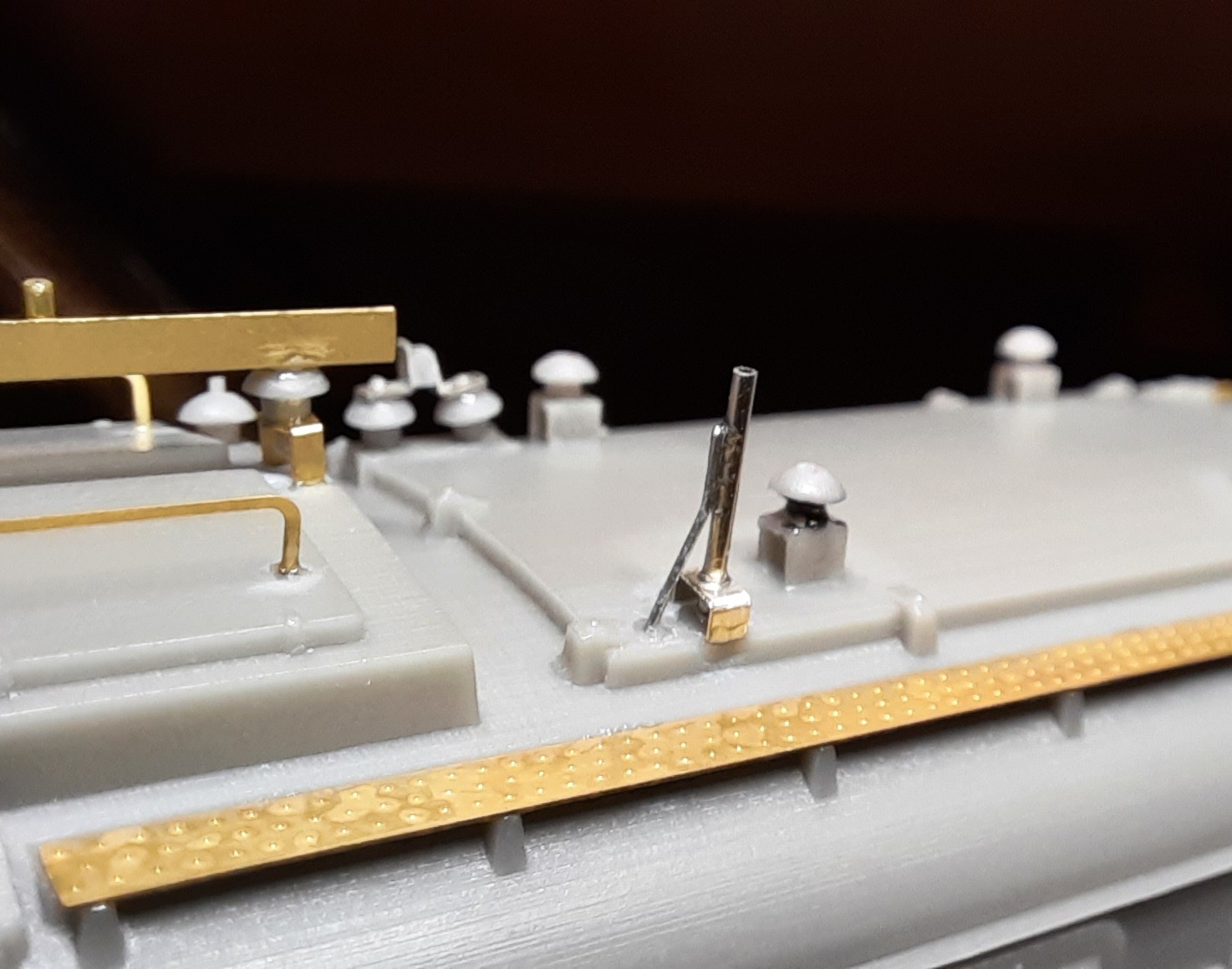

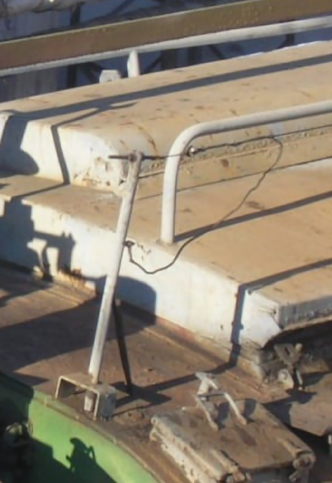

Після вчорашнього обстрілу Одеси в мене тремтіли руки, тож брати моделі я не став, щоб їх не спаганити... А сьогодні з'явилося невелике бажання зробити правильні (як на ВЛ8) стійки антени на другій секції та трішки доробити дах на першій секції (додав імітацію з'єднання між токоведучими шинами обох секції та зробив їх крайні кромки правильної форми).

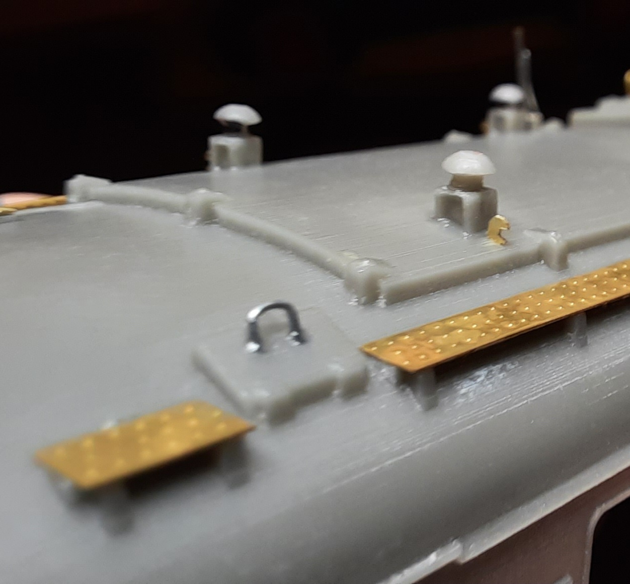

Зробив ручки люків пісочних бункерів та (особливо геморойна річ) крюки для підйому сегментів даху під пантографи.

Я просто виточив з обрізків травла ті крюки... Але то дурна робота, більше повторювати не буду)))
