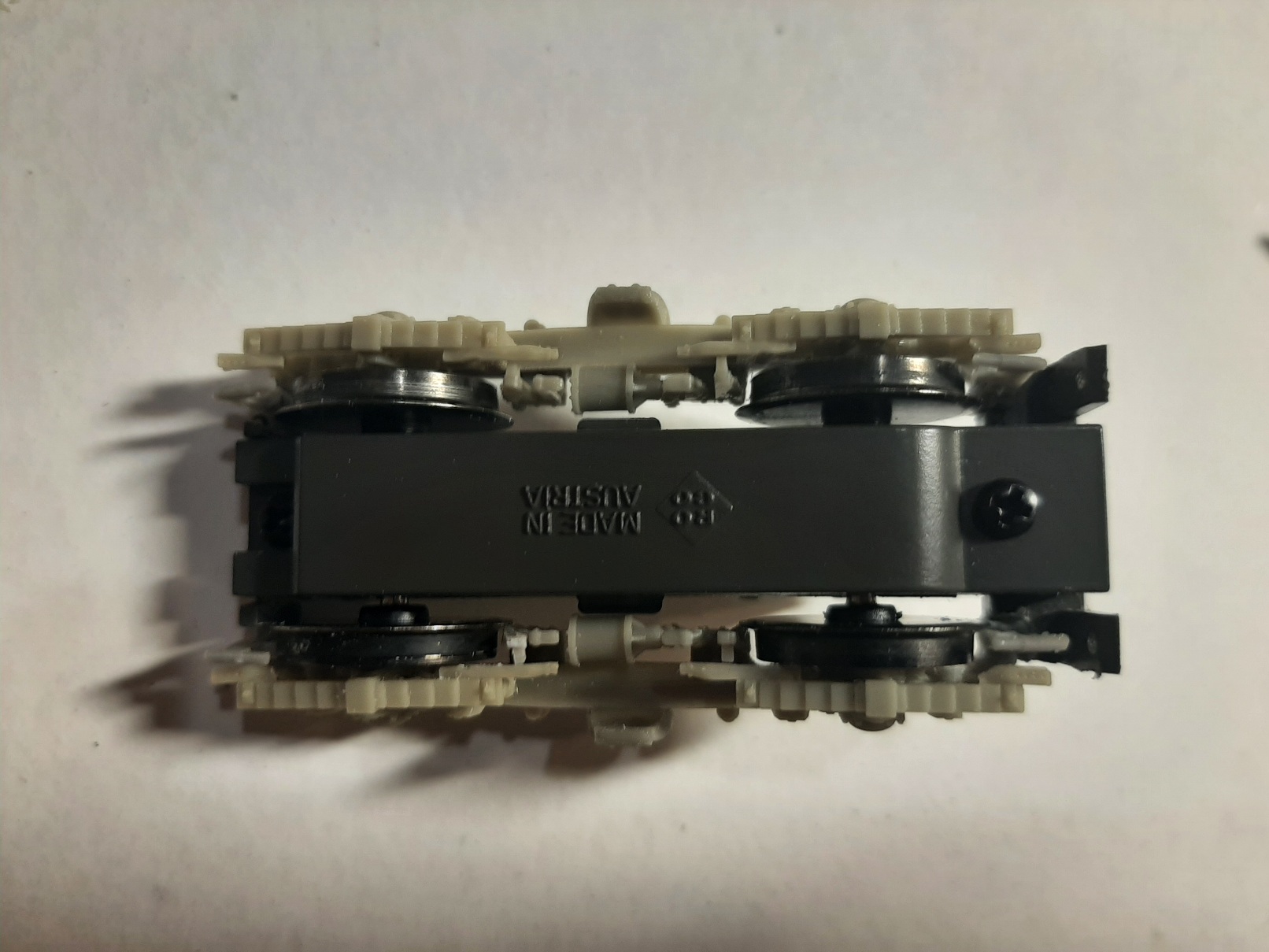

Каменів багато. Вже на етапі заміни боковин візків почалися.

Каменів багато. Вже на етапі заміни боковин візків почалися.20230812_163914.jpg20230812_164219.jpg20230812_164108.jpg
Гадаю Ви в курсі, що ці донори мають меньше міжосьове. Між шкворнями теж потрібно зменшувати відстань . Всі ці нюанси я розповідав попередньому власнику цього кіта.

Так. Знаю але хочу щоб модель була ходовою тому, міжшкворневим доведеться пожертвувати а міжосьове відрізняється на 2 мм. Майже непомітно.

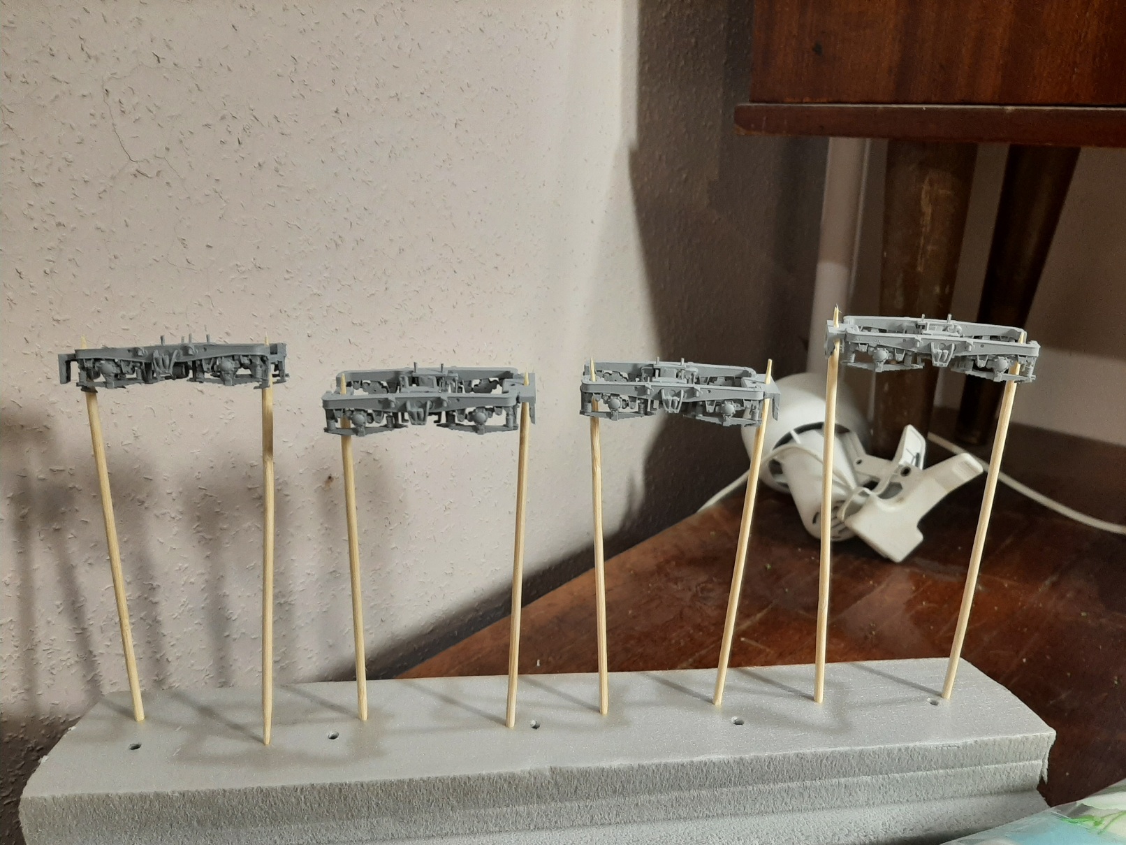

Змонтовано та загрунтовано візки.
Використані приладдя та матеріали.

А міжшкворньові відстані візків співпадають з тими, що на донорах?

Міжшкворневе у донора 91 мм, у моделі 86 мм. Між секціями спробую використати штатні зчепні механізми донорів.

Нажаль, під час проведення невеличкого стрес тесту, виявилось, що фарба сходить з деталей разом з грунтовкою навіть при несильному впливі зубочистки. Деталі знежирювалися у воді з миючим засобом та бензином Калоша. Подальші роботи зупинено на час проведення розслідування та усунення причин та наслідків.

Класика жанру для смоли, на жаль. Спробую трохи зберегти вам час та нерви - візьміть Fine Resin Primer від AK. Єдиний грунт, який міцно тримається у моїй практиці.

viewtopic.php?t=1638
Я колись торкався теми поганого зчеплення лако-фарб зі смолою... Може стане у нагоді...

Зараз перед фарбуванням всі деталі "вимочую" у ізопропіловому спирті.

Візки для 116го,Гусєва,в ІПС, перетворились на шмарклі.

Дякую за поради. Зараз пробую рецепт, який десь побачив на youtube. Сенс в тому, щоб перед грунтуванням обробити (знежирити) деталь тим розчинником який використовується для розрідження грунту або фарби. Піддослідна деталь загрунтована та сушиться.

Караговські візкі для 116го,в ІПС, перетворились на шмарклі.
Сєрий, не знаю навіть що сказати. У мене не перетворилися...
