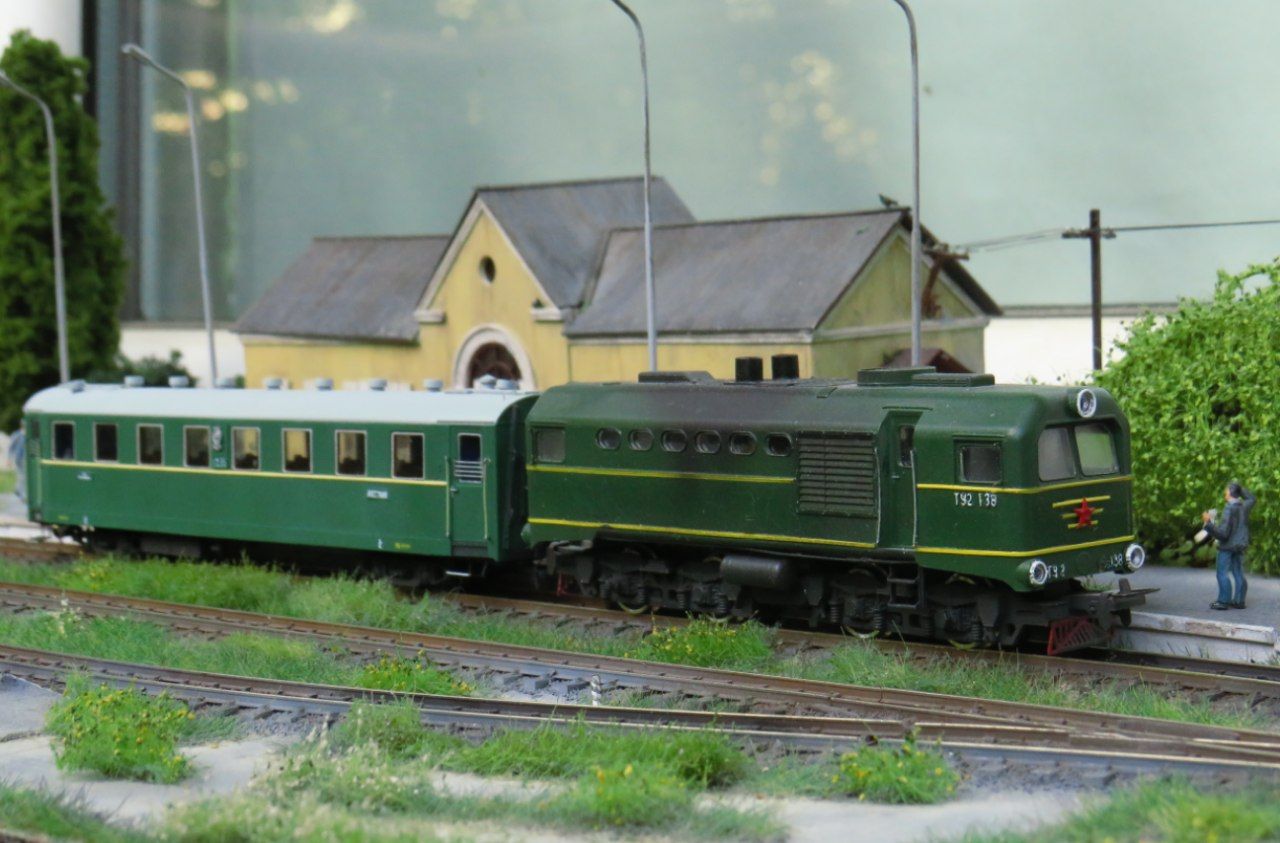

Потихоньку прирастает мой состав "Украина": в нём уже 4 вагона.
Всего в прототипе 6 вагонов. Мне осталось сделать вагоны с номерами 1 и 6 - на этих вагонах установлены 2 буфера и винтовая упряжь.

Харьковский состав "Украина" из модернизированных вагонов Pafawag собран.
Получилось длинно:
Кстати, не исключаю, что это первые в мире модели этой модификации Pafawag 3Aw 🙂

Скромное полнение моей "гайворонской" коллекции: вагон Pafawag 3Aw с видоизменённым тамбуром (а именно - дверями и окнами). Конверсия из кита RTM.
Насколько я знаю, на сегодняшний день существует только один вагон такой модификации.
В составе с предыдущими двумя. Уже смотрится похоже на настоящий:

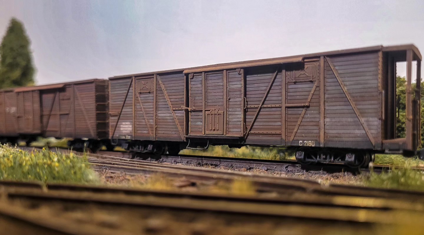

Наверное, все уже видели новость о новинке от RTM: крытом узкоколейном вагоне производства ДМЗ.
Недавно я получил посылку с несколькими китами и два сразу собрал. Сборка и окраска каждого вагона заняла у меня примерно 2 вечера. Если не выделываться с окраской - реально за один вечер собрать.
Модель собирается достаточно просто, единственная сложность - много поручней, а значит, много сверлёжки и много тонкой травлёнки. Но я привык 🙂
Итак, крытый вагон модели 41-011:
Крытый вагон модели 41-013:

Моя любимая тема - "как следует состаренные" модели.
Модель первая - крытый вагон ДМЗ из кита от РТМ.
Замученный жизнью вагон, с облезшей краской, ржавыми стойками, выломанными досками, но всё ещё живой:
Для большей реалистичности некоторые доски сделаны из настоящего дерева (да, снова палочки для кофе из МакДональдса 😀)
Сравнение свежеокрашенной (ещё без лака) и нетронутой дверей:
