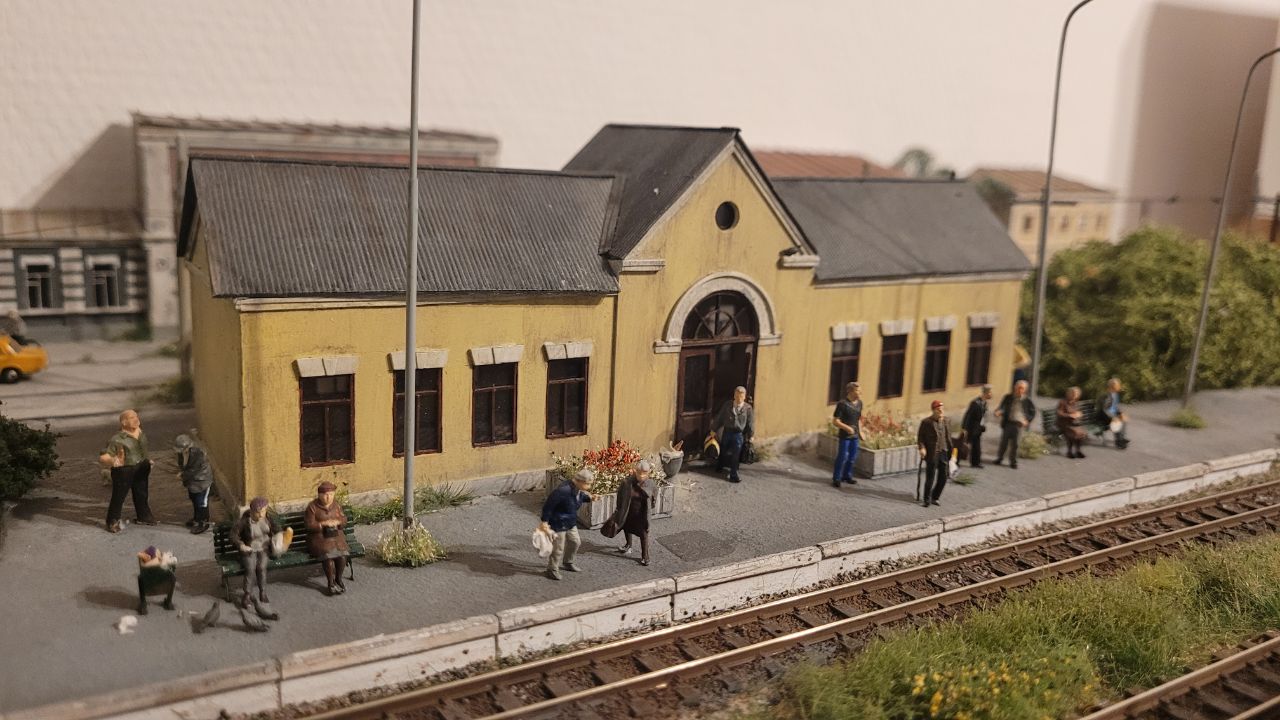

А пока собирать нечего, накрасил пассажиров и работников узкоколейки. Фигурки красить я умею, но не умею делать это хорошо, поэтому получилось как получилось.
Все фигурки - Preiser, большинство были изначальео некрашеными.
Пассажиры и привокзальные персонажи:

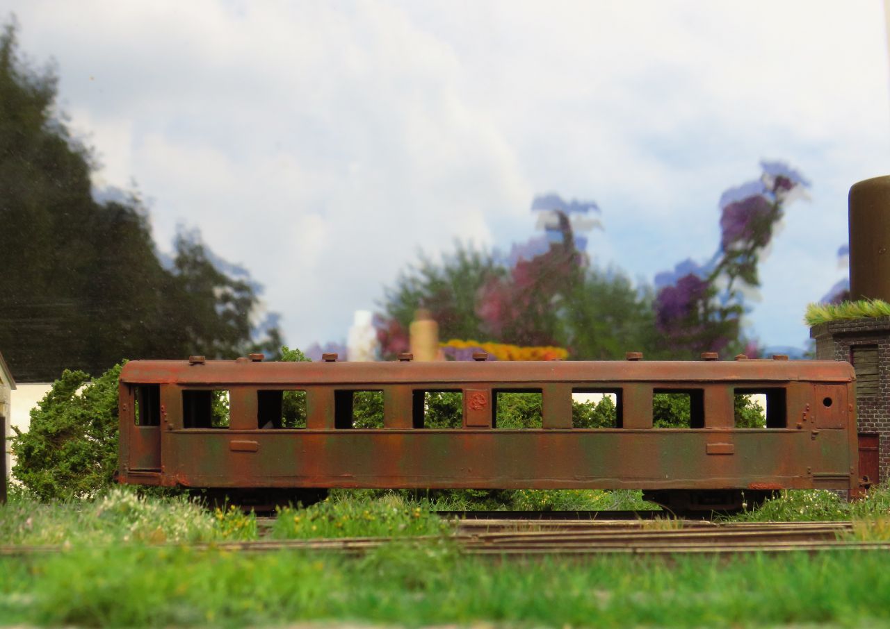

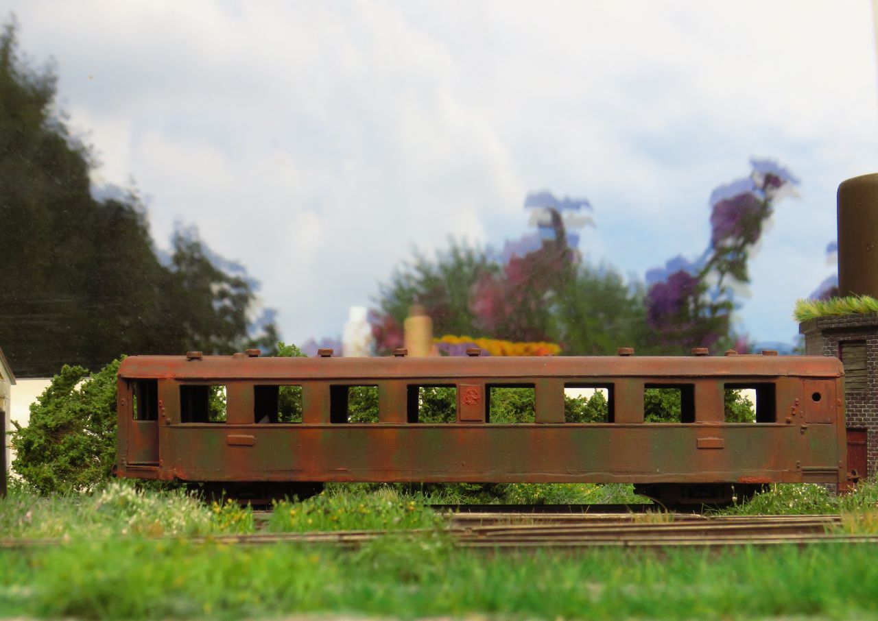

"До лучших времён" лежит у меня несколько китов Пафавагов от Иржи Индры. Вчера делал "инвентаризацию" - оказалось, что один кит повело, причём весьма серьёзно.
На отечественной узкоколейке без заброшенных, проржавевших и разграбленных вагонов - никак. Такой вагон и получился из "поплывшего" кита.
Детали:
Через окно тамбура виден разваленный салон:
В депо на ремонт! Зритель с бутылкой заинтересованно наблюдает:

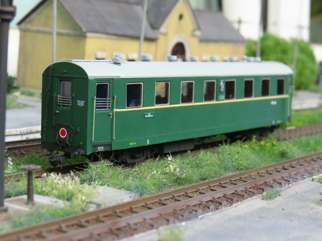

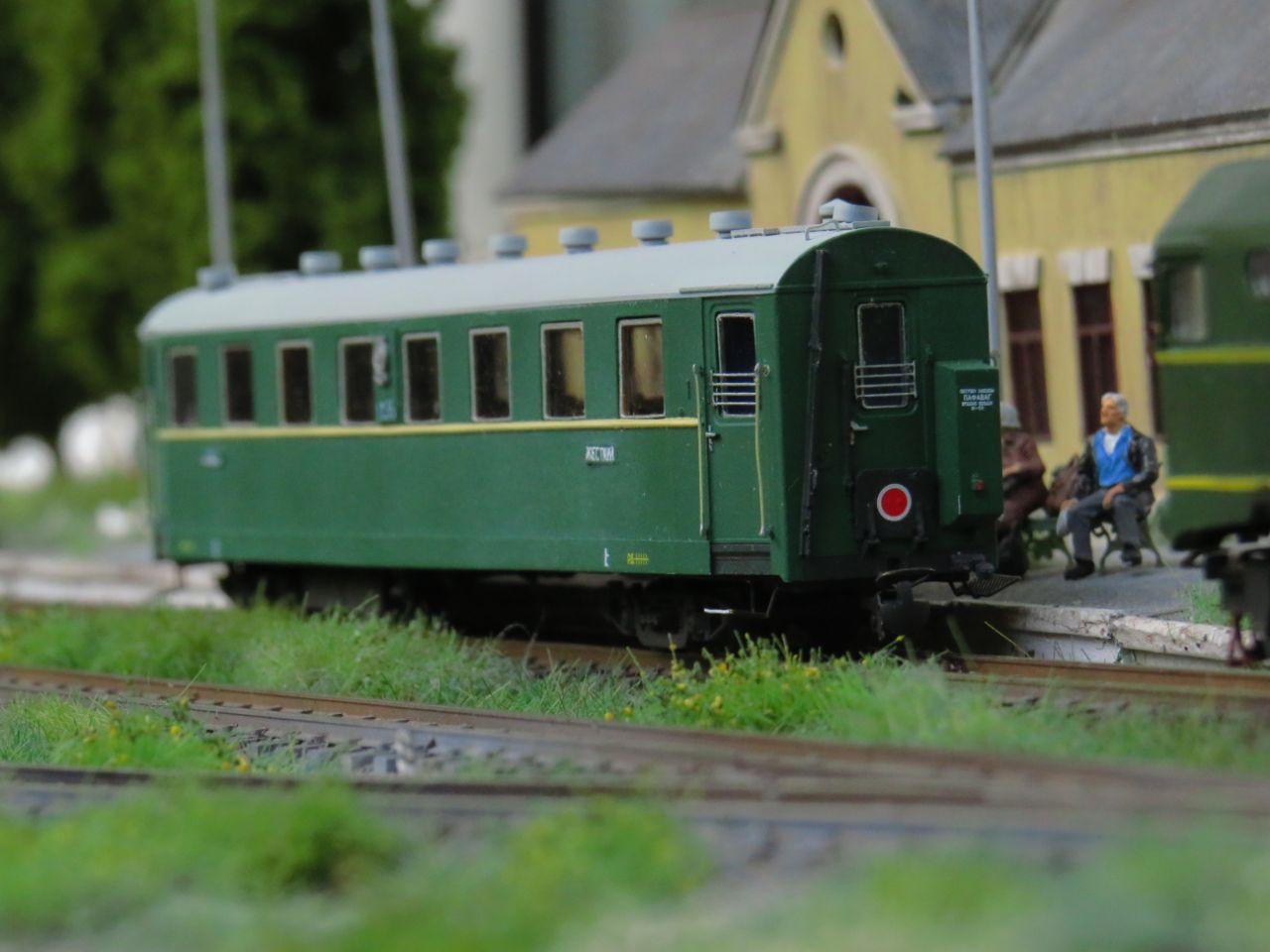

Приехали ко мне киты вагонов Pafawag 3Aw от RTM.
За два вечера получилось собрать первый вагон.
Если коротко - кит отличный.
Детализация высочайшая, детали подогнаны, конструкция модели хорошо продумана, инструкция понятна. В ките много запасных деталей (и именно тех, которые реально нужны). Собирается не очень быстро только потому, что в ките много деталей. В общем, рекомендую.
Ниже - фото того, что получилось. Узкоколейная классика: вагон Pafawag 3Aw в классической окраске, 60-е годы, не-МПС-овская узкоколейка.

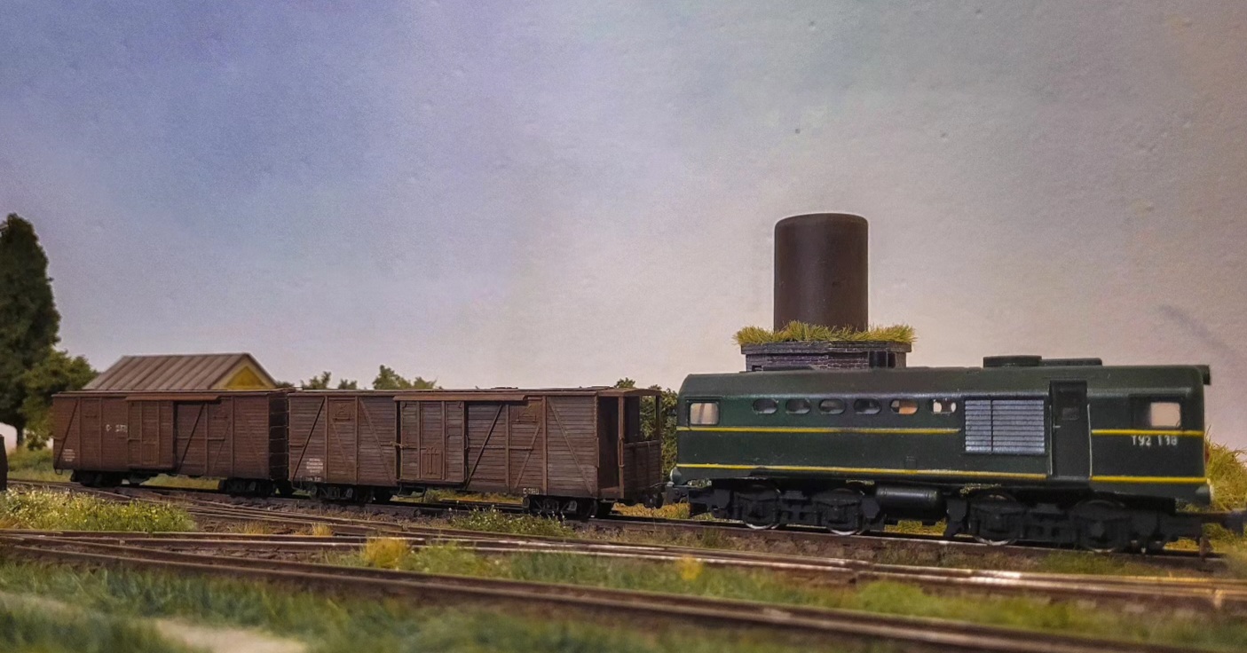

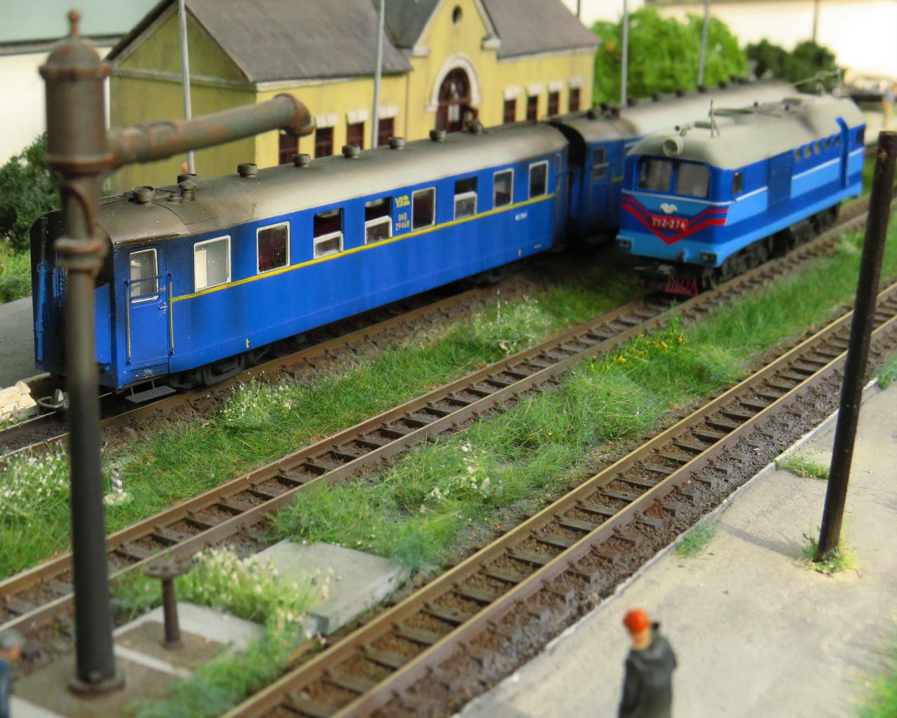

Собрал ещё парочку Пафавагов - теперь гайворонские вагоны в современной окраске УЗ.
ТУ2 гайворонский есть - значит, надо к нему вагоны, правильно?
Эти вагоны закоптил "по-гайворонски" - гайворонские тепловозы отличаются повышенной плевательностью масла, из-за чего вагоны быстро чернеют.
Попробовал сделать открытые окна из штатных - вроде бы даже ничего так получилось.

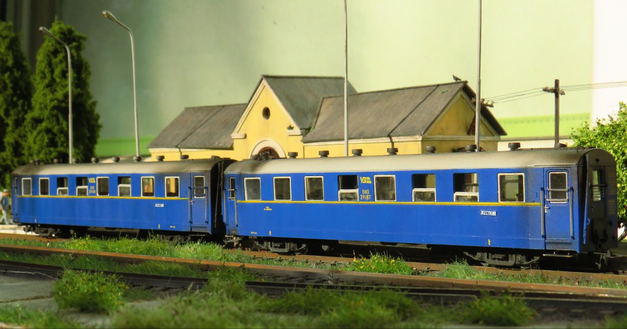

Потихоньку прирастает мой состав "Украина": в нём уже 4 вагона.
Всего в прототипе 6 вагонов. Мне осталось сделать вагоны с номерами 1 и 6 - на этих вагонах установлены 2 буфера и винтовая упряжь.

Харьковский состав "Украина" из модернизированных вагонов Pafawag собран.
Получилось длинно:
Кстати, не исключаю, что это первые в мире модели этой модификации Pafawag 3Aw 🙂

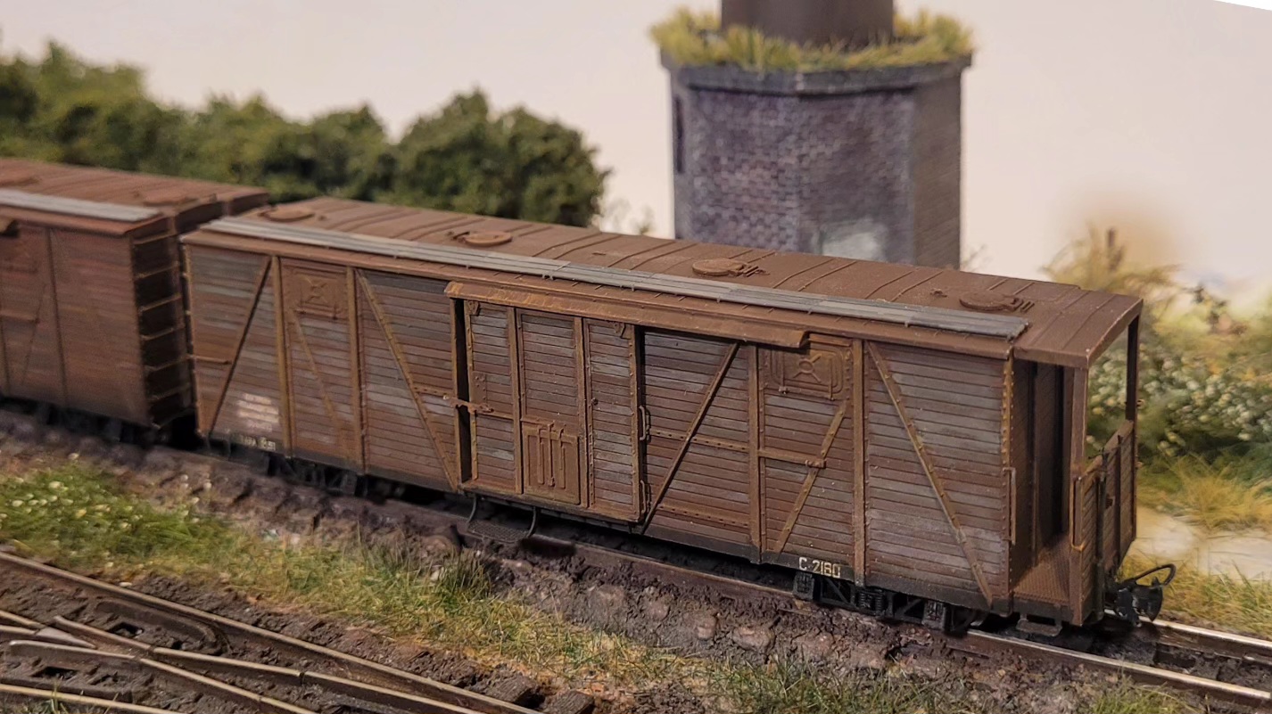

Наверное, все уже видели новость о новинке от RTM: крытом узкоколейном вагоне производства ДМЗ.
Недавно я получил посылку с несколькими китами и два сразу собрал. Сборка и окраска каждого вагона заняла у меня примерно 2 вечера. Если не выделываться с окраской - реально за один вечер собрать.
Модель собирается достаточно просто, единственная сложность - много поручней, а значит, много сверлёжки и много тонкой травлёнки. Но я привык 🙂
Итак, крытый вагон модели 41-011:
Крытый вагон модели 41-013:

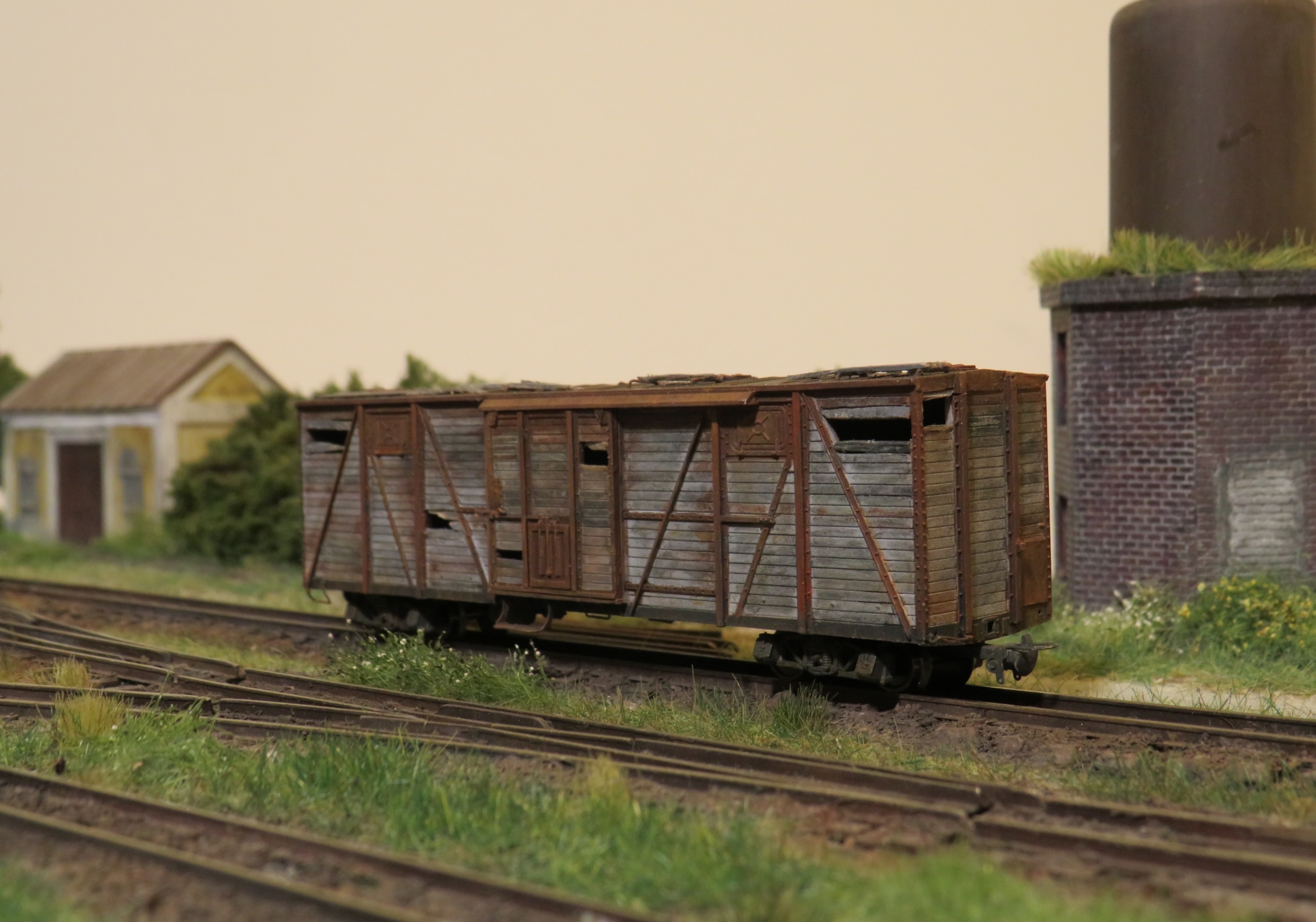

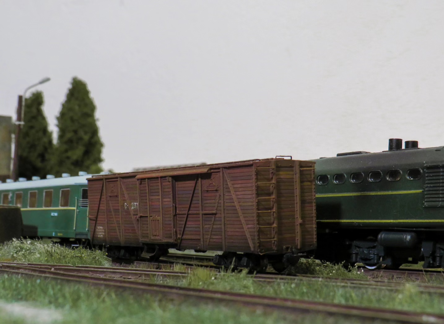

Моя любимая тема - "как следует состаренные" модели.
Модель первая - крытый вагон ДМЗ из кита от РТМ.
Замученный жизнью вагон, с облезшей краской, ржавыми стойками, выломанными досками, но всё ещё живой:
Для большей реалистичности некоторые доски сделаны из настоящего дерева (да, снова палочки для кофе из МакДональдса 😀)

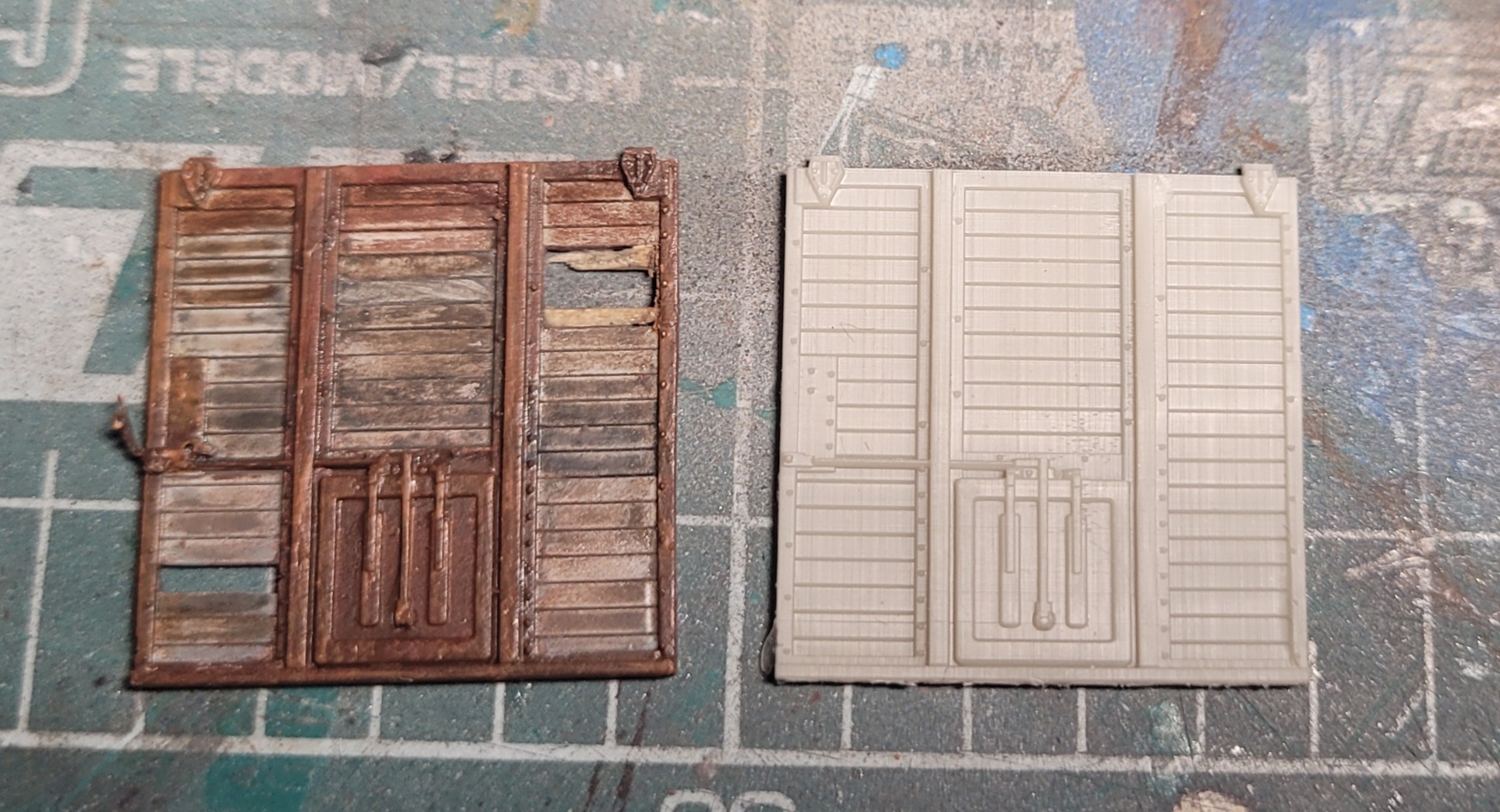

Сравнение свежеокрашенной (ещё без лака) и нетронутой дверей:

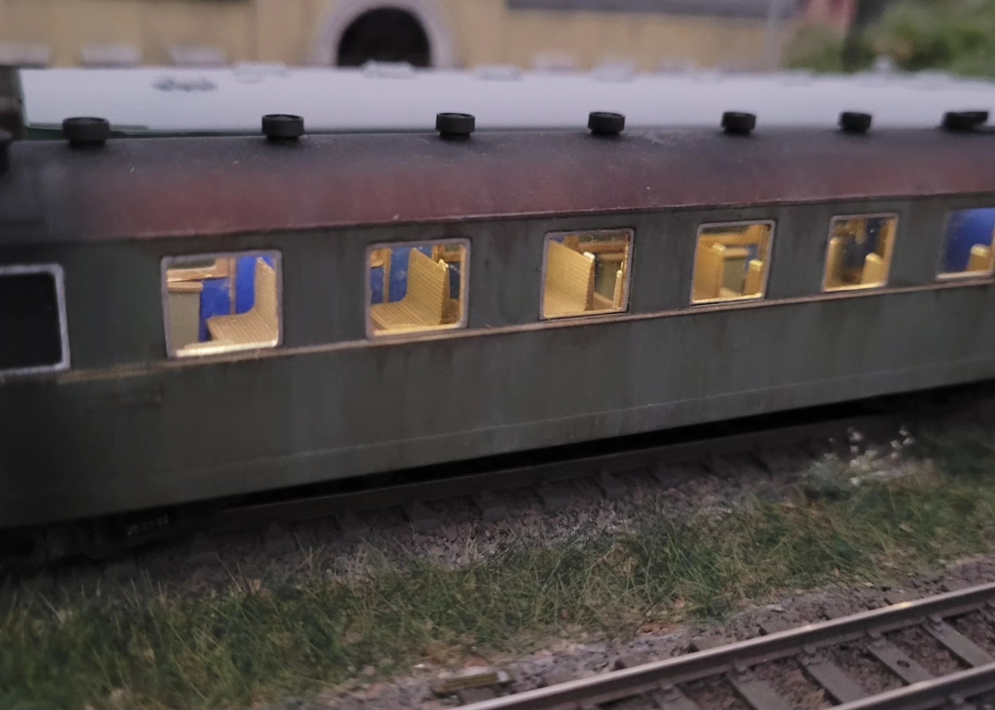

Модель вторая - вагон Pafawag 3Aw "в стиле 80-х": выцветший, грязный, с ржавой крышей и всем таким. Вагоны в подобном состоянии можно увидеть на фото конца 80-х из Гайворона.
И в составе настоящей, а не какой-нибудь музейной узкоколейки:
Под рубрикой "моделисты выёделываются".

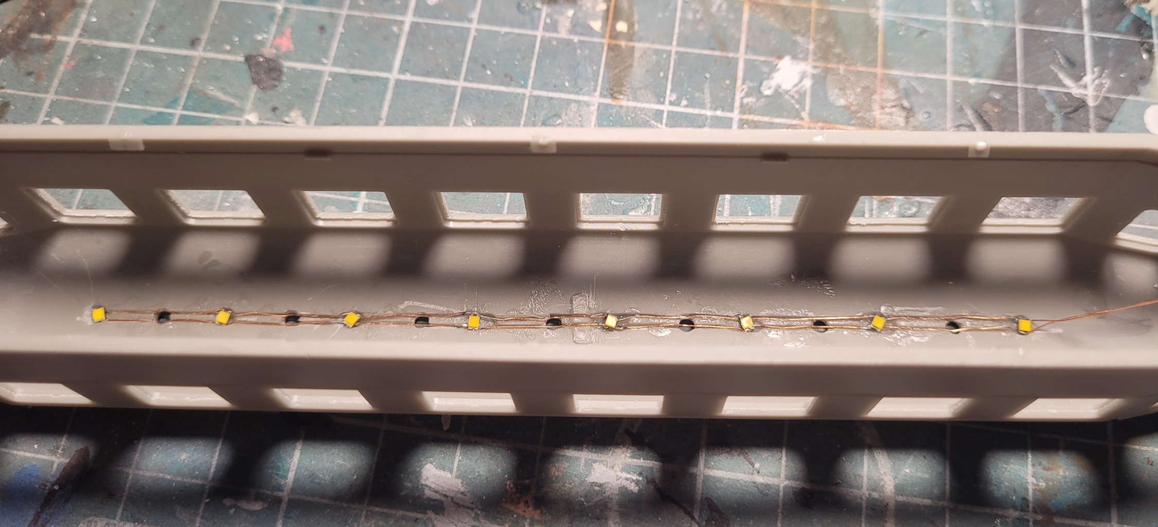

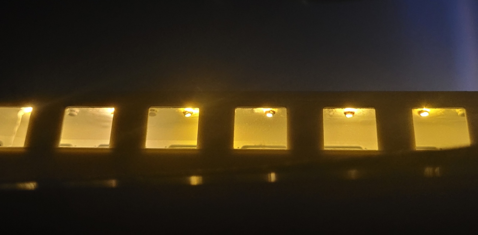

В этом вагоне я сделал освещение, но не просто вставил плату или наклеил светодиодную ленту, а просверлил штатные плафоны и вставил светодиоды. Светодиоды слегка мазнул краской и получился прототипичное освещение - при дневном свете его практически не видно, в темноте - вагон не сияет, как реактор, а скромно освещает салон.
Салон пришлось тоже делать как следует: проработать стены, потолок и покрасить мелочи.
Получилось вот так:
Крышу вагона нужно было сперва грунтовать, потом красить серебрянкой и только потом красить в желаемый цвет - иначе просвечивает.
В одном из торцов я сделал открытую дверь в салон - при включённом освещении можно рассматривать салон с торца. Зачем? Не знаю, повыделываться 😀
Сфотографировать это невероятно трудно - ниже лучший получившийся у меня снимок:
И несколько фоток процесса установки освещения:
