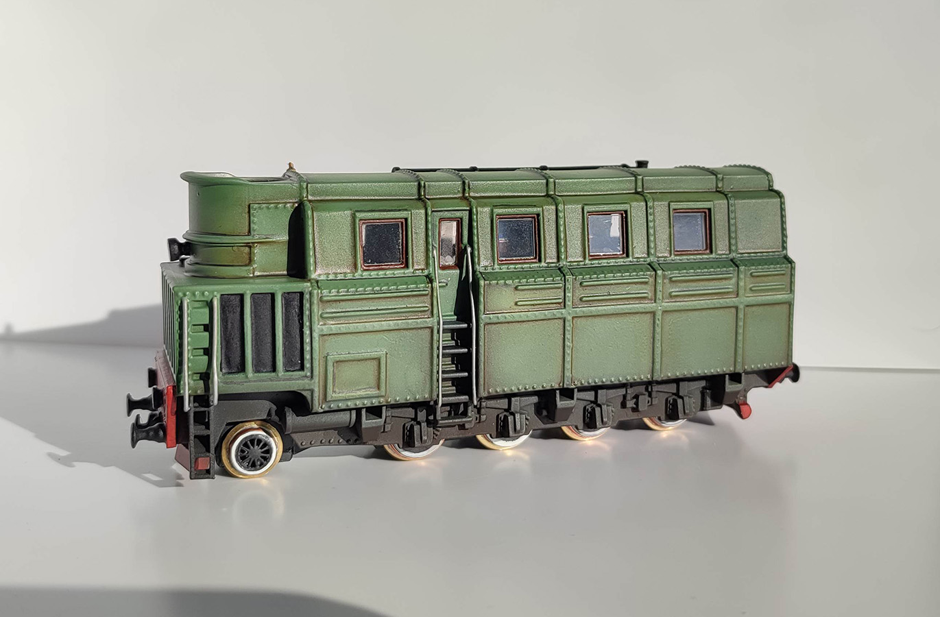

Повідомлення Aem »
подтягиваю старые хвосты и доделал Оэл
Been thanked: 550 times
Приятная, аккуратная работа, и "модная" и стильная окраска 8-) ;) :!:... мне нравится! 8-)
Повідомлень: 1051
Has thanked: 980 times
Been thanked: 1721 times
Очень круто! И везеринг добавляет шарма!!!

Leonid Popov писав:
04 травня 2023, 20:47
Покраска и везеринг выполнены отлично - нет вопросов.
Но следует отдельно отметить, что изначально автор планировал не совсем аутентичную трёхосную ходовую, а в итоге сделана полноценная, четырёхосная :!:

Повідомлення Aem »
04 травня 2023, 21:57
Leonid Popov писав:
да, трьохосевая ходовая была старого образца и я решил сделать новую четырехосевую на текущем уровне. Она намного тише, и привод на все оси. Та и двигатели давно валялся, который хотелось приспособить. Один пойдет в ВЛ-19, а второй сюда всунул

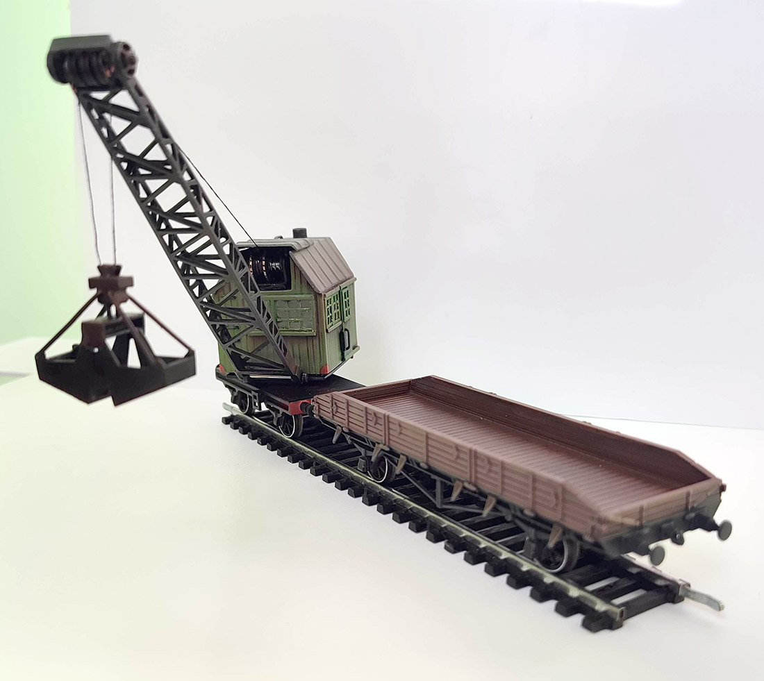

Подтягиваю хвосты и наконец доделал кран, который начал еще в первые месяцы войны, пока на Западной Украине был. Из инструментов был только канцелярский нож, напильники и линейка, так что качество грубоватое, постарался сгладить везерингом. Платформу спроектировал в Блендере и напечатал из смолы. Модель запланирована как статическая на макете в какой то перспективе, но в общем может ездить в составе. Длина тросов у ковша фиксированая, наклон стрелы регулируется намоткой барабана под откидывающейся крышкой
Повідомлень: 6397
Has thanked: 1610 times
Been thanked: 3534 times
Отличная работа. Добавить декалей и будет вообще красота. Интересный тип сцепления. Работает при толкании?

Повідомлення Aem »
16 червня 2023, 12:06
спасибо! Декалей не нашел, они там белые, самому не сделать. А покупных для жд техники нигде не нашел. На нормальной кривой с локомотивом не испытывал, но если катать вроде не расцепляется. Та и как не странно, обычная накидная петля нормально цепляется за крюк винтовой сцепки например, и не слетала у меня (особенно если сделать небольшую впадину для упора в крюке)

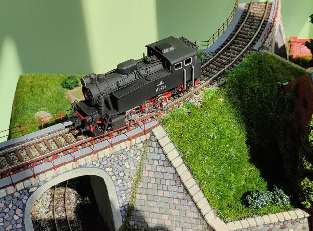

Повідомлення Aem »
решил больше не тянуть и плотно начать делать микромакет на стол. Пока еще работы очень много, но в общих чертах вырисовывается. Для езды запланирован мой старий Х с прицепным вагоном или грузовой Х (у него ходовая пошустрее и намного менее шумная), в перспективе запланирован свет на макете и в грузовом трамвае. Трава сделана из китайского травяного коврика. Если выщипать клочки (я ножницами по металлу) и подкрасить в более реалистичный цвет из аерографа, то на удивление реалистичную высокую траву можно сделать
Повідомлень: 4036
Has thanked: 1180 times
Been thanked: 1295 times
Просто поставити лайк цій чудовій роботі не зміг, але добрати вумних слів теж не виходить... та спробую: сценка напрочуд жива. Ще й вдалося так вписати овал, що він виглядає не притягнутим за вуха. Коротше кажучи, мені дуже сподобалося!
