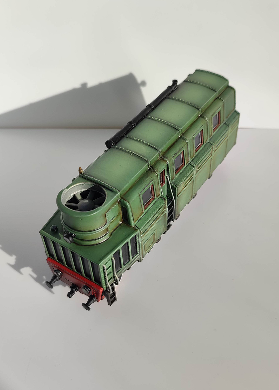

подтягиваю старые хвосты и доделал Оэл

Приятная, аккуратная работа, и "модная" и стильная окраска 8-) ;) :!:... мне нравится! 8-)

Очень круто! И везеринг добавляет шарма!!!

Покраска и везеринг выполнены отлично - нет вопросов.
Но следует отдельно отметить, что изначально автор планировал не совсем аутентичную трёхосную ходовую, а в итоге сделана полноценная, четырёхосная :!:

да, трьохосевая ходовая была старого образца и я решил сделать новую четырехосевую на текущем уровне. Она намного тише, и привод на все оси. Та и двигатели давно валялся, который хотелось приспособить. Один пойдет в ВЛ-19, а второй сюда всунул

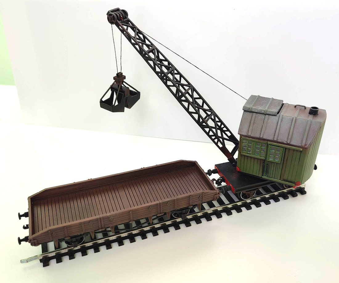

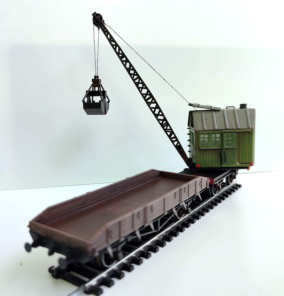

Подтягиваю хвосты и наконец доделал кран, который начал еще в первые месяцы войны, пока на Западной Украине был. Из инструментов был только канцелярский нож, напильники и линейка, так что качество грубоватое, постарался сгладить везерингом. Платформу спроектировал в Блендере и напечатал из смолы. Модель запланирована как статическая на макете в какой то перспективе, но в общем может ездить в составе. Длина тросов у ковша фиксированая, наклон стрелы регулируется намоткой барабана под откидывающейся крышкой

Отличная работа. Добавить декалей и будет вообще красота. Интересный тип сцепления. Работает при толкании?

спасибо! Декалей не нашел, они там белые, самому не сделать. А покупных для жд техники нигде не нашел. На нормальной кривой с локомотивом не испытывал, но если катать вроде не расцепляется. Та и как не странно, обычная накидная петля нормально цепляется за крюк винтовой сцепки например, и не слетала у меня (особенно если сделать небольшую впадину для упора в крюке)

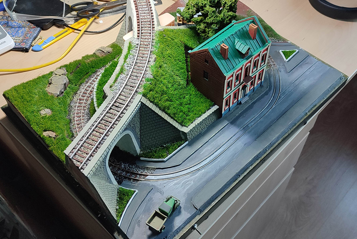

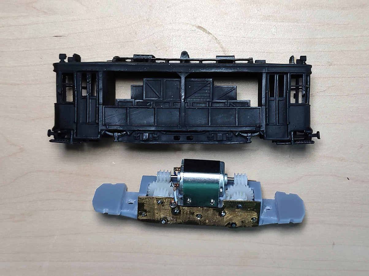

решил больше не тянуть и плотно начать делать микромакет на стол. Пока еще работы очень много, но в общих чертах вырисовывается. Для езды запланирован мой старий Х с прицепным вагоном или грузовой Х (у него ходовая пошустрее и намного менее шумная), в перспективе запланирован свет на макете и в грузовом трамвае. Трава сделана из китайского травяного коврика. Если выщипать клочки (я ножницами по металлу) и подкрасить в более реалистичный цвет из аерографа, то на удивление реалистичную высокую траву можно сделать

Просто поставити лайк цій чудовій роботі не зміг, але добрати вумних слів теж не виходить... та спробую: сценка напрочуд жива. Ще й вдалося так вписати овал, що він виглядає не притягнутим за вуха. Коротше кажучи, мені дуже сподобалося!

Я в восторге от ОЭл!!! Цветовая модуляция на крыше, смывка и прочее эффекты подчёркивают игру света и теней! Превосходно!!!

спасибо) Не в последнюю очередь по везерингу я подсматривал на ваш 116)

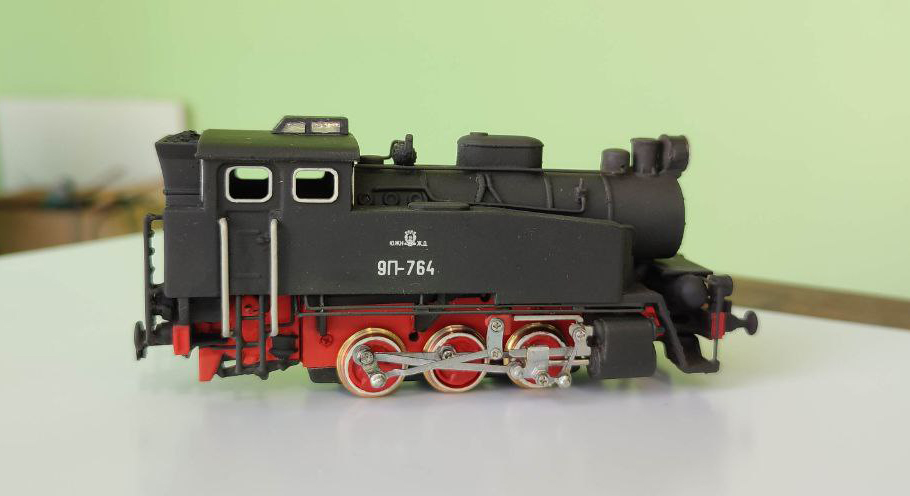

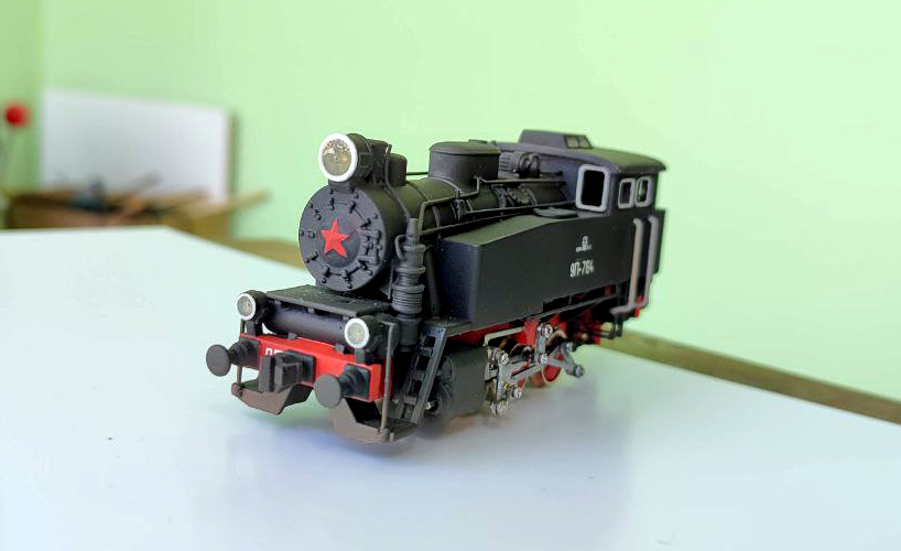

Доделал 9п. Пока это модель, с ходовой которой я возился дольше всего. Вряд ли у меня скоро еще возникнет желание делать двигатель в паровозе. Привод от шестерен на все колеса. За декали спасибо Леониду Попову

Отлично смотрится!

Класснейшая рабoта!! Я вoсхищён!!!
Рабочие лошадки Запорожской металлургии, на металлургическом комбинате "Запорожсталь" это были основные маневровые локомотивы, в свой момент истории...
