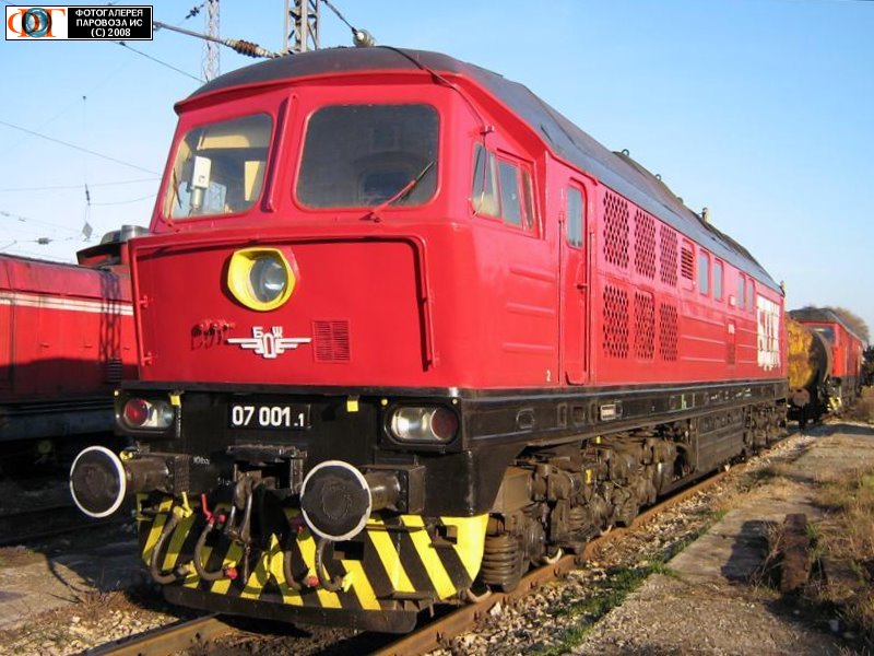

В розповіді про 131-у серію DR неможливо не згадати і серію 07 Болгарських Залізниць (БДЖ), оскільки вони були повністю ідентичні: максимальна швидкість 100 км/год, відсутні електродинамічне гальмо та генератор для постачання електричного струму для пасажирських потягів. Болгарія придбала 90 таких тепловозів. Причому перші з них теж ще мали "горб" з жалюзі на місці ЕДГ. Ще один був "побудований" з двох куплених у Чехословацьких доріг прототипів Т679.2001 та Т679.2002. Йому спочатку присвоїли номер 1917 (на честь 66 річниці Жовтневої революції), який згодом поміняли на 091. Цікаво, що п'ять тепловозів таки були обладнані згодом генератором для опалення вагонів - вони получили "одиницю" перед своїм порядковим номером.
Перші машини були виготовлені для Болгарії під час будівництва 130-х (20 штук), друга частина (10 штук)- під час виготовлення 131-х для DR, третя поставка в кількості 25 штук була вже в 1974 році, ще 20 штук БДЖ отримала в 1976 році і останні 15 - в 1977.
Два локомотива для Чехословакії були виготовлені ще під час будівництва перших 130-х і мали великі лобові вікна, але вже маленькі бокові (як 130-ті з номера 037) - перші такого типу (фабричні номера 0037 та 0038). Крім того, на них вперше були застосовані "вантажні" редуктори, тобто максимальна швидкість була 100 км/год. Від подальшого замовлення керівництво CSD відмовилось, оскільки вже мало в наявності досить тепловозів типу Т679.1 (М62) для водіння вантажних потягів і планувало електрифікувати всю мережу залізниць. В 1976 році ці Люськи були відставлені від роботи, виставлені на продаж, і в тому ж році продані в Болгарію.

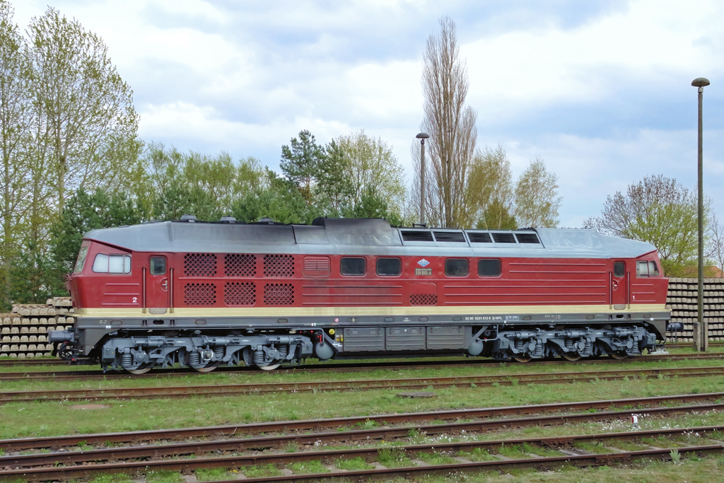

Вище я вже згадував про існування ще одної серії - а саме 232.9. Оскільки серія 234 зарекомендувала себе гірше, ніж 232 (про це окремо), її досить швидко почали відставляти від роботи як тільки з'являлась така можливість (електрифікація ліній, на яких вони були задіяні). Тому ще у 2001 році вісім (дев'ять) машин було перероблено на швидкість 120 км/год і продано на Railion Benelux. Там на заводі у голандському Тільсбурзі іх обладнали системою безпеки, яка діяла в Нідерландах, присвоїли номера RN (Railion Nederland)232 901 - 909 (907-й знов переробили на 140 км/год ще в 2002 році, повернули номер 234 554, тому вісім) і почали застосовувати на лінії Амстердам - Гремберг (біля Кельну) під управлінням персоналу з німецького Оберхаузена. З 2006 року ці машини знов повернулись в Німеччину, зберігши свої нові номери. В подальшому були або продані, або віддані в оренду різним приватним власникам.
Тепер про те, чому серія 234 мала вищу квоту неготових до роботи машин, ніж серія 232. Зі слів одного машиніста, який працював на Людмилах ще за часів НДР, причиною була часта зміна приписних депо, та відсутність закріплення тепловозів за певними бригадами. І ця "безхозність" вела до гіршого технічного стану, що в свою чергу приводило до частіших відмов техніки. На його думку, якби за локомотивами доглядали належним чином, то і проблем виникало б не більше, чим у серії 232, яка в цілому вважалася дуже надійною.
232 901 у 2010 році.
RN 232 902 у 2005 році ще на службі у RN.
232 907 у 2001 році. Мав цей номер з 30.09.01 по 08.01.02.
232 909 у 2015 році.
