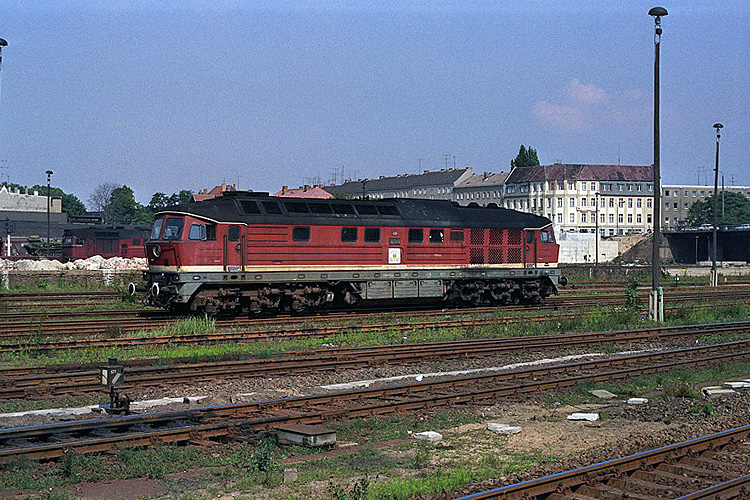

Перший з серії "молодших сестер" в 1982 році.
Він же в 1990 році після зіткнення в листопаді 1989 з електровозом 243 138. Був в цьому ж році списаний.

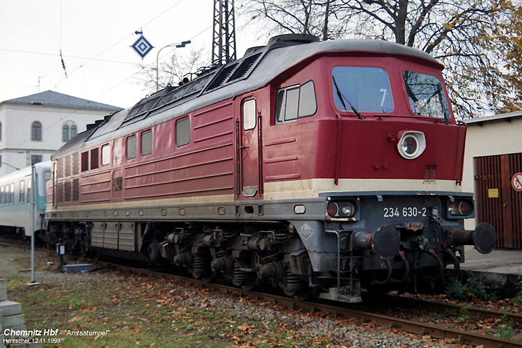

234 630-2 у 1999 році.

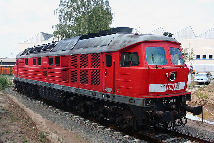

Ну, і не досить веселе закінчення цієї частини: у 2013 році 232 800-3 був списаний і порізаний на металобрухт, так само закінчив свій життєвий путь і 241 801 в тому-ж році. (Інші машини я не досліджував).

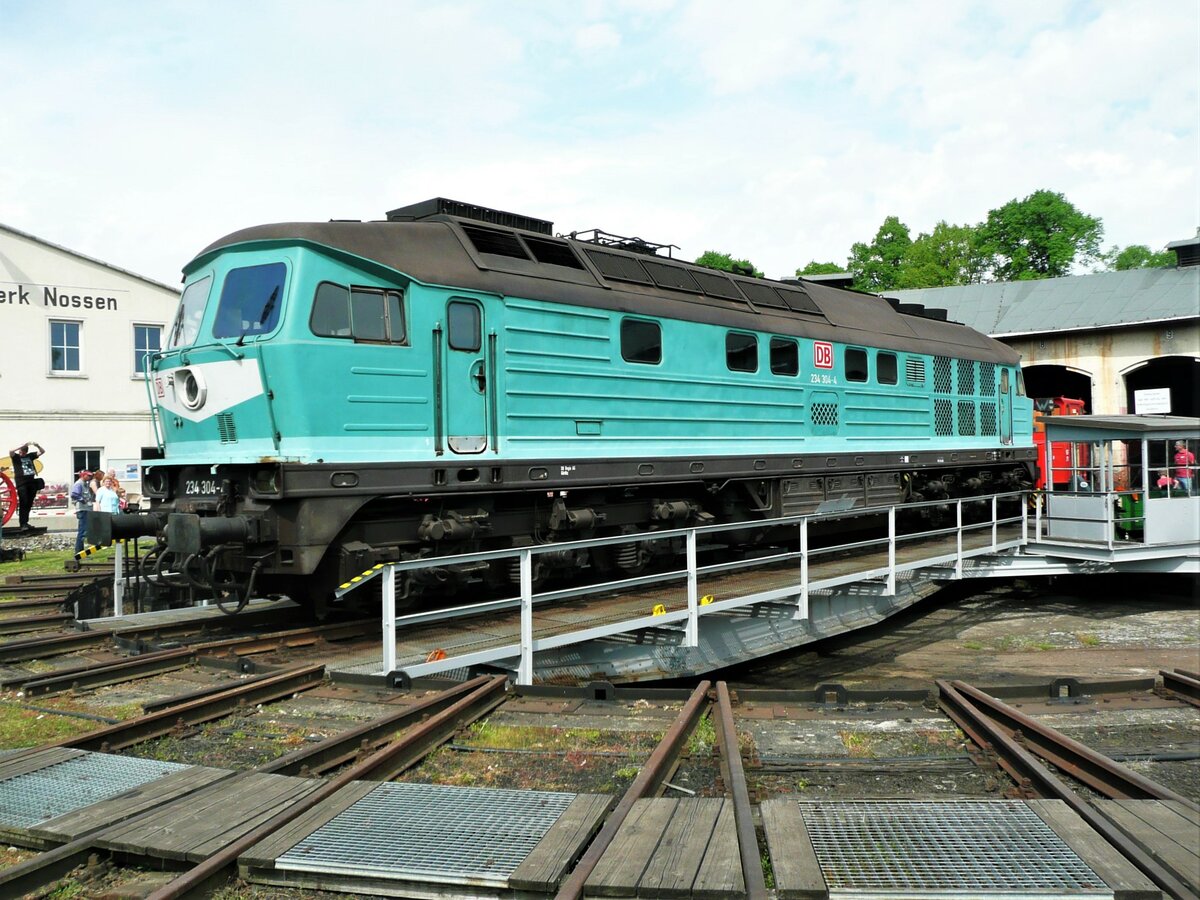

232 800-3 в 2011 році.
241 697-2 в 2010 році.
Права сторона 241.8.
Ліва сторона 241.8
Ліва сторона 241.8

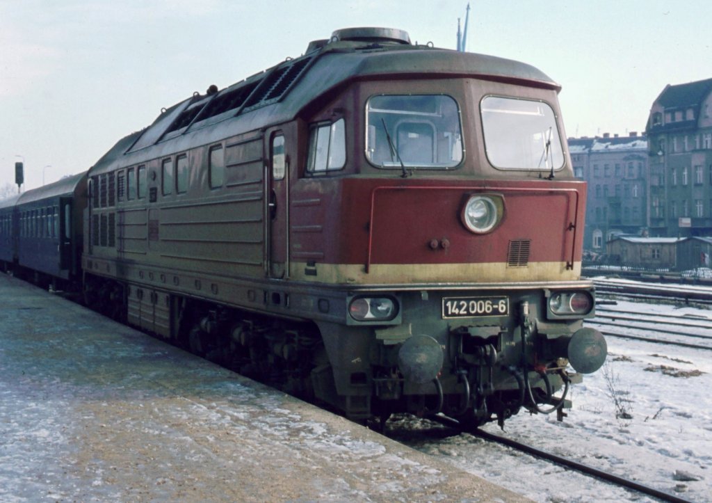

142 006 у 1979 році.
