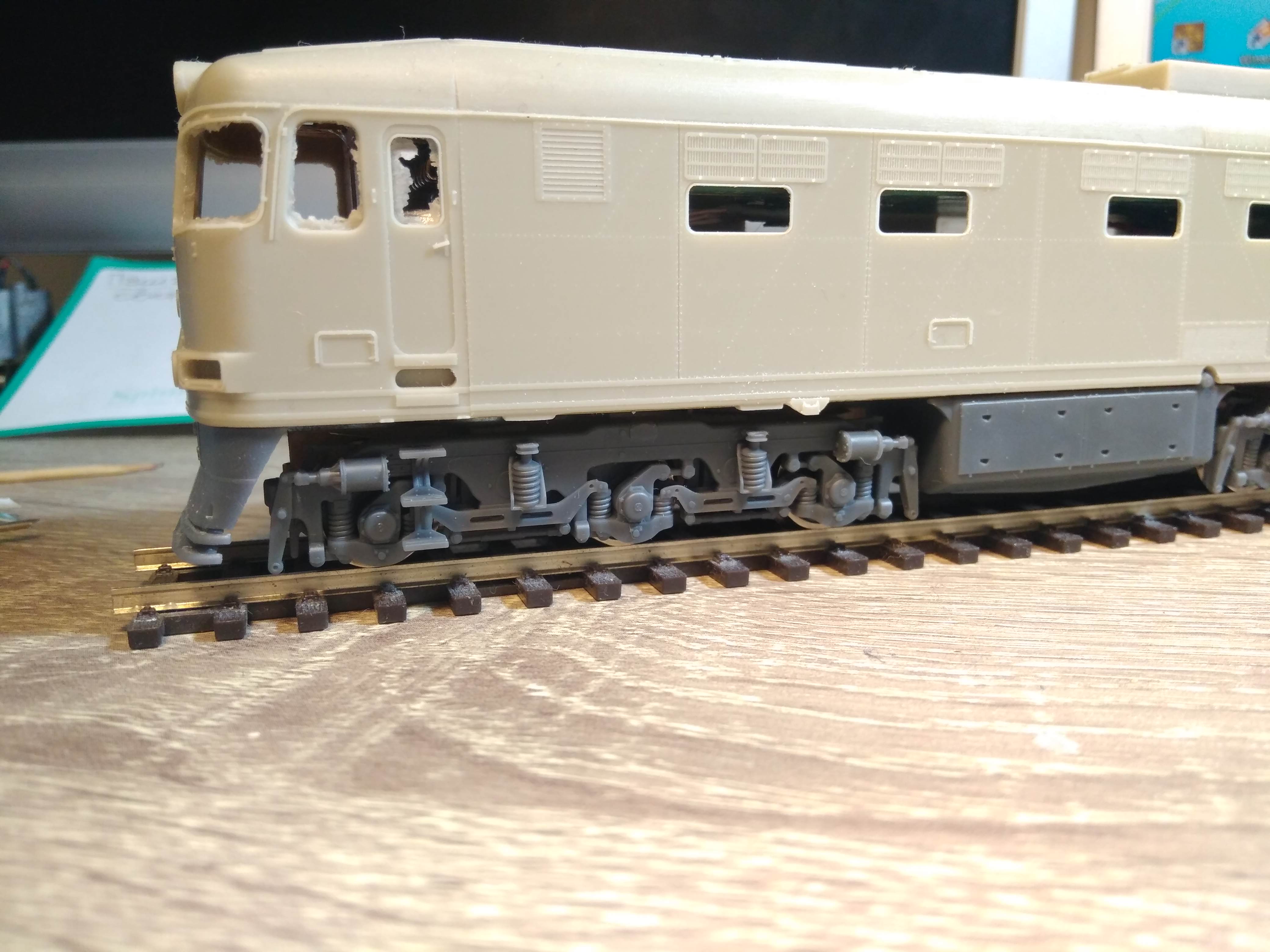

Ура :D, наконец то получил последние детали, самые сложные что я видел в моей "модельной" жизни - это боковинки тележек :roll: :shock: :geek: .
Деталь эта специально переработана и доработана по нескольким пунктам, а именно:
● лёгкая установка и замена.
● обеспечение прохода радиусов R2.
● повышенная механическая прочность.
Примерял боковины в предназначенное для них место крепления, это отверстия в боковой стенке стеклотекстолита ходовой тележки. Боковина имеет центровочные штифты для точного позиционирования, и подразумевается усадка на клей, какой нибудь средней прочности :roll:, что бы можно было отодрать если что :roll: .
В итоге выглядит снизу вот так...
Мне очень нравится как получилось 8-).
Обновлённый совсем чуток метельник для рабочей сцепки Kadee #156. Посадочное место полностью копия штатной коробки для этой сцепки, поэтому она себя чувствует как дома 8-), а может даже и лучше :!: :roll: 8-)... чем лично я очень доволен ;) .
Ну и целиком всё выглядит очень аппетитно как по мне 8-), большая проектная работа по разработке, наверное почти завершена на этом :roll: 8-).. далее будут уже только доработки :roll:.
