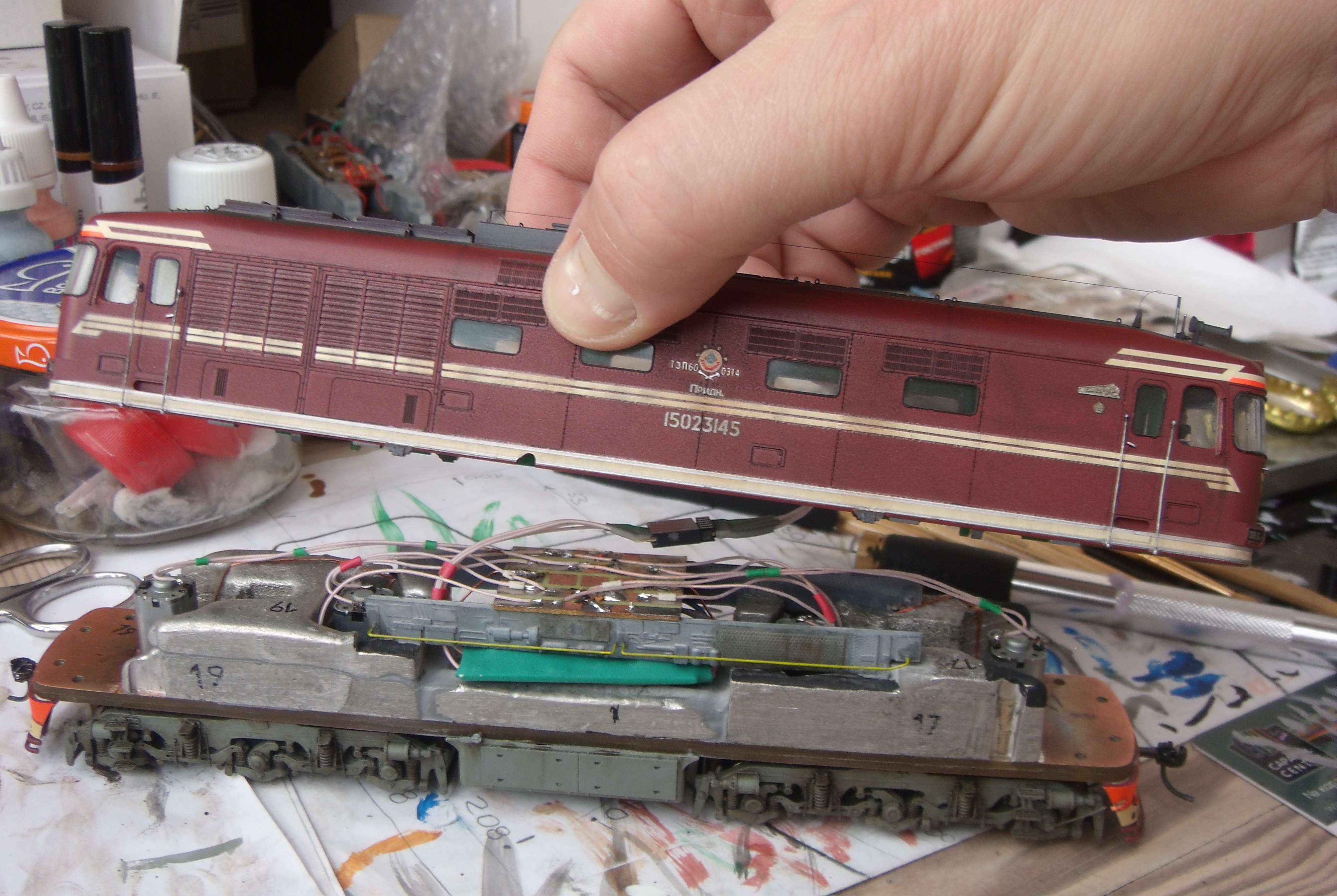

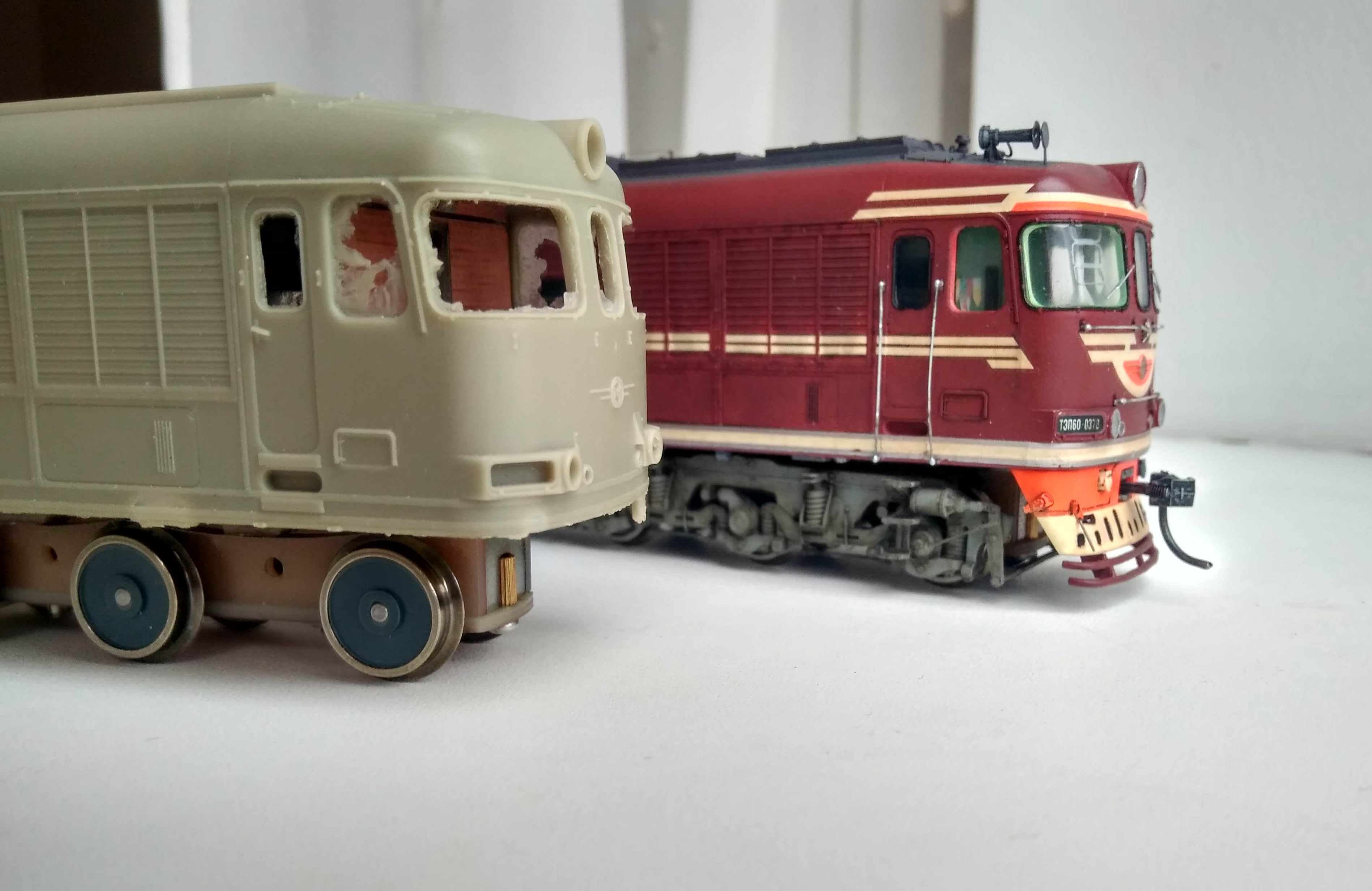

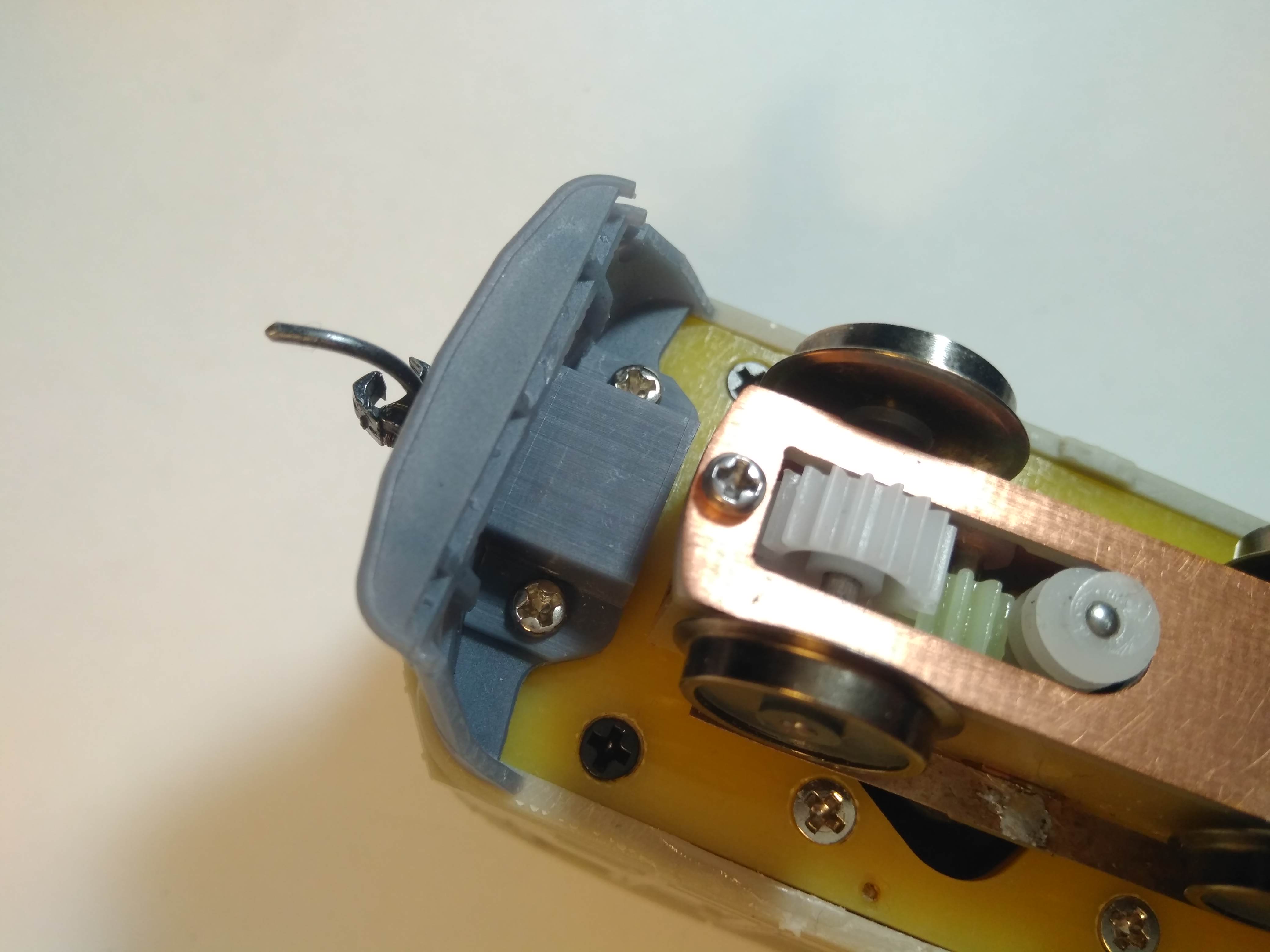

Поигравшись сполна со своей ходовочкой для ТЭП60-0314, самодельной, та что на 4-х моторчиках, ощущения от неё положительно нарастали у меня, и я для себя признал её удачной, и поэтому, очень хотелось продолжить развитие этой версии ходовой. Главную задачу поставил себе – поднять инженерный уровень всего изделия, делать его более технологичным в изготовлении, пытаясь приблизиться к фирменным вариантам ходовок, облагородить то бишь, и поменьше ручного труда чтобы было при сборке.

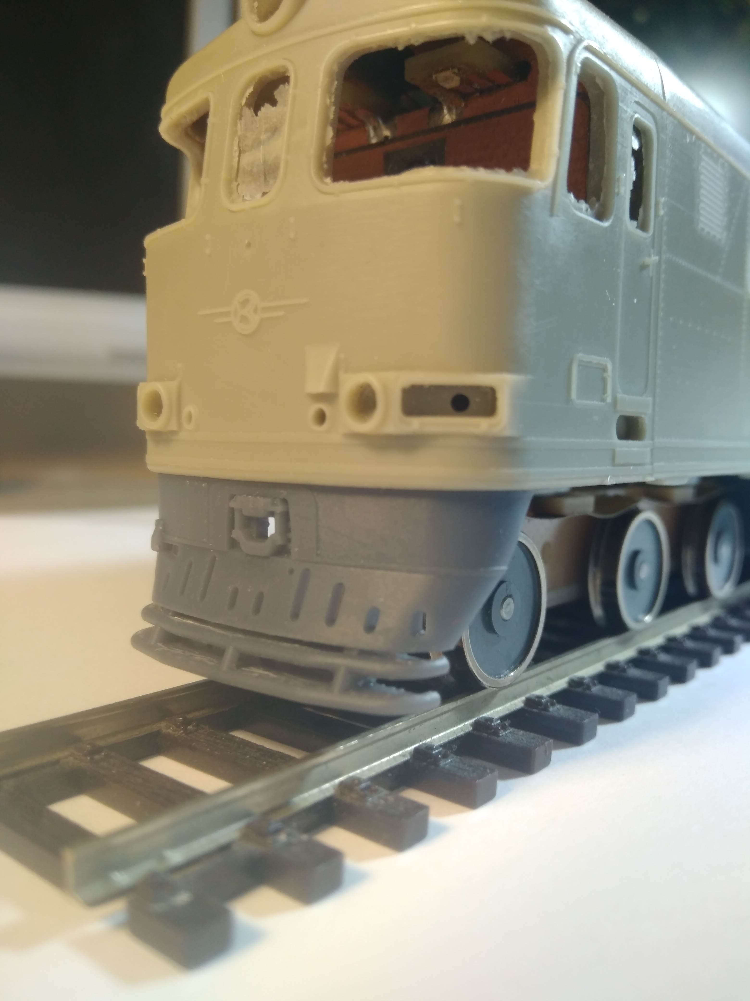

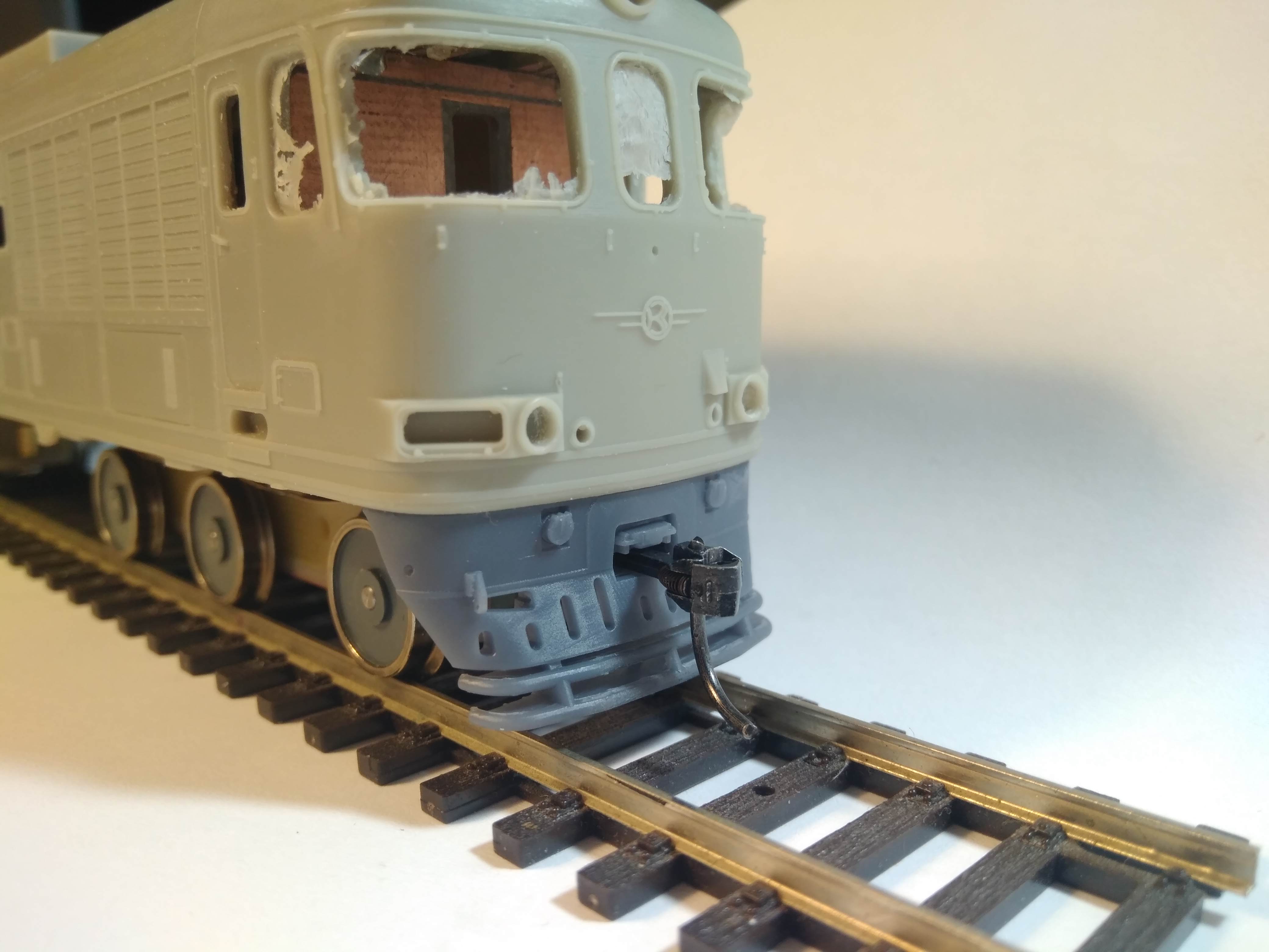

Второй важнейший вопрос, - это удобность соединения ходовой части и кузовной части локомотива, потому что кузова ТЭП60 от RTM уже сделаны ранее… поэтому, стоит задача вставить ходовую часть в них с минимальными трудозатратами.
Примерно полгода неспешной возни, и получилось вот уже какая штучка...
Сразу покажу что готово на сегодня!, а дальше по ходу темы, проясним все тонкости по каждой детальке… Вся эта возня, всего навсего для того, что бы сделать маленькие ездящие тепловозики, и очень хочется не один, а много

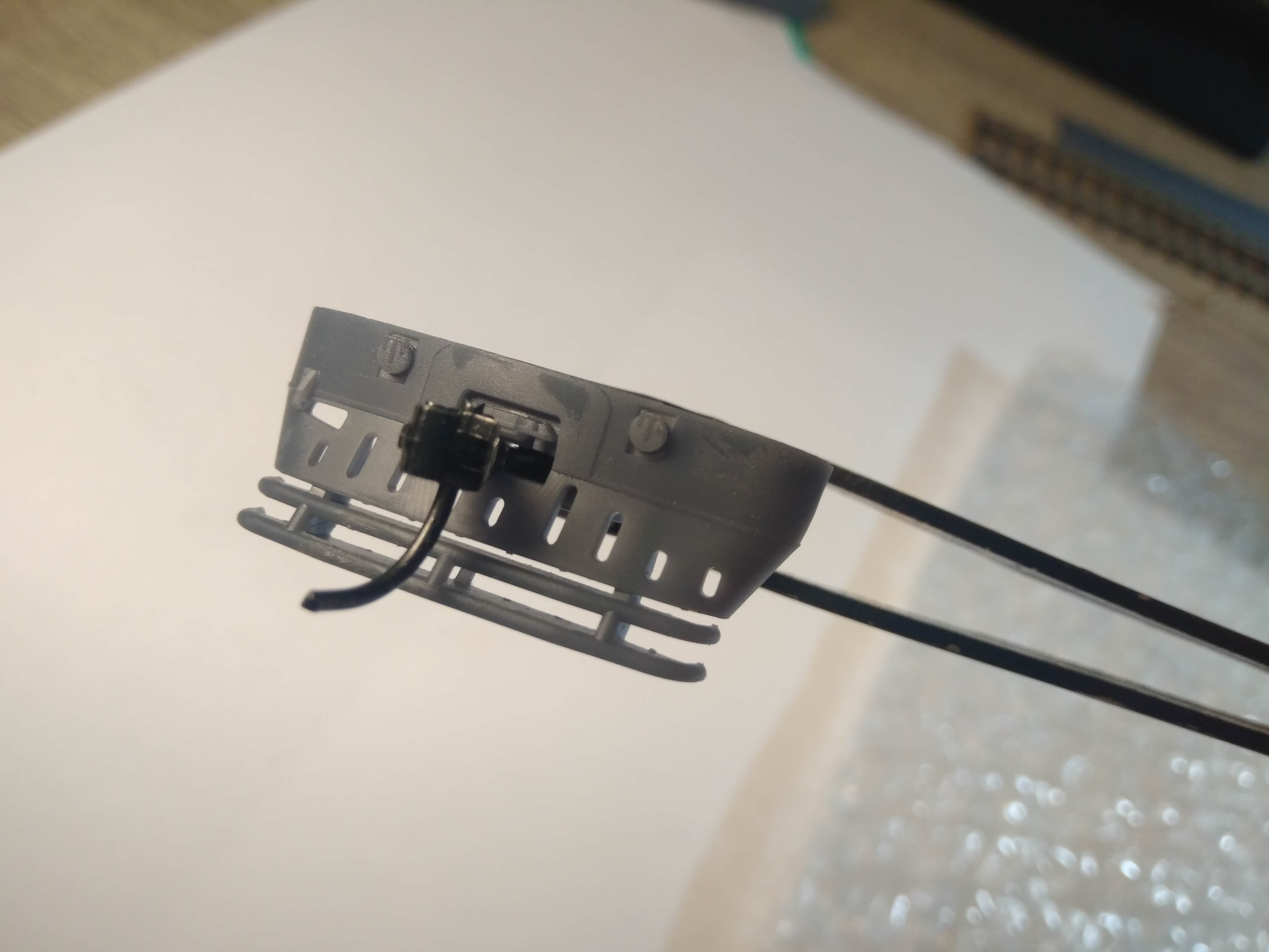

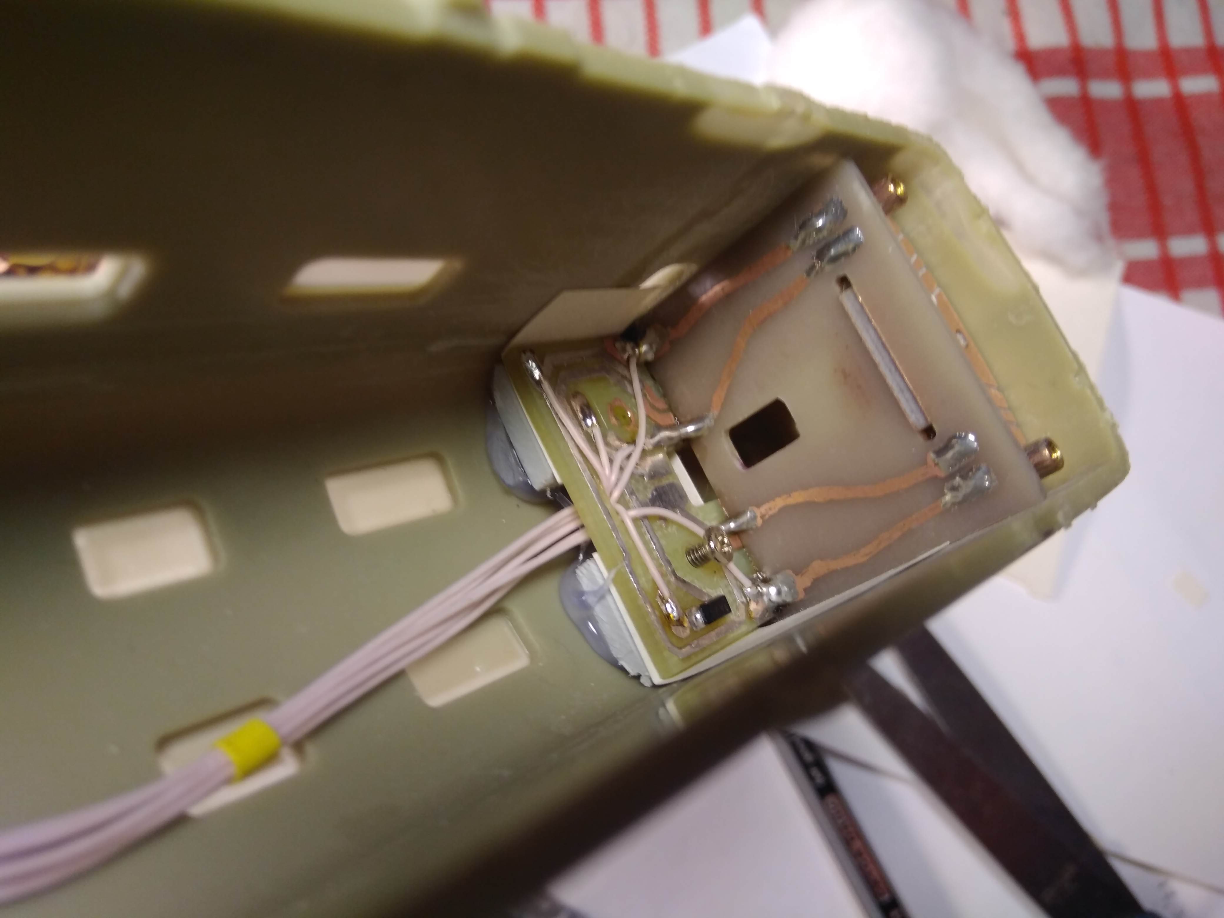

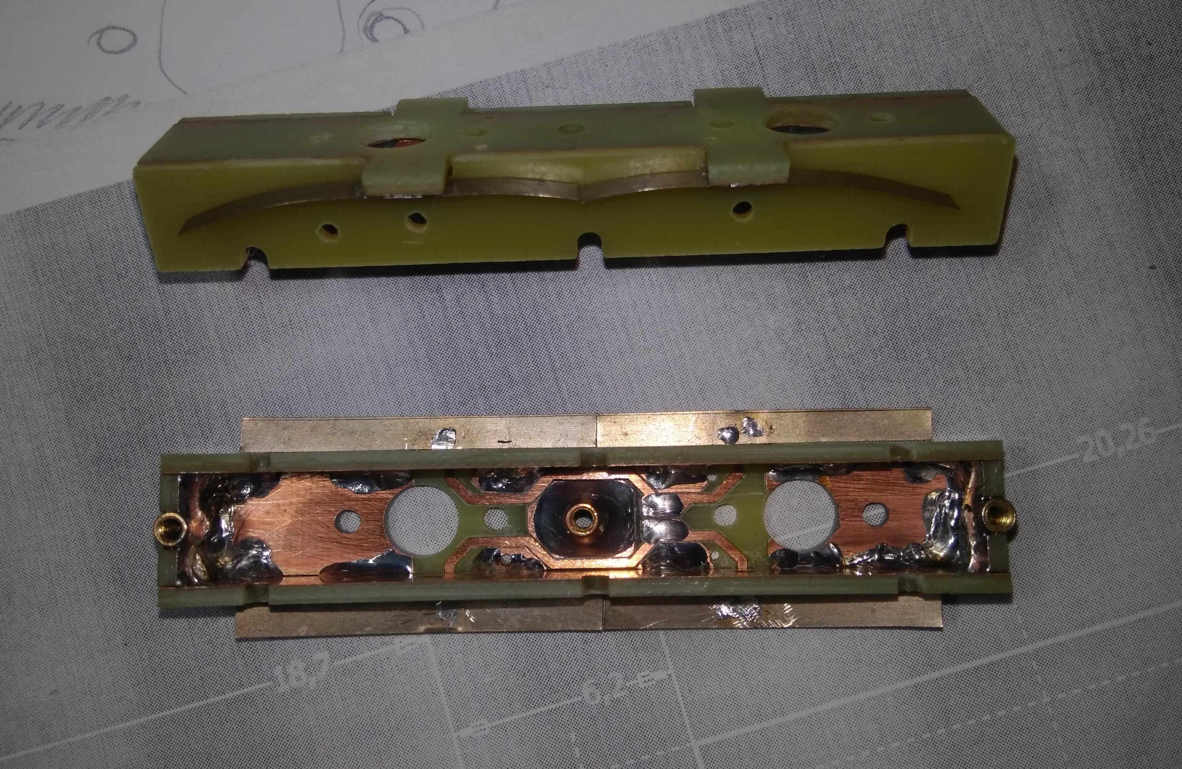

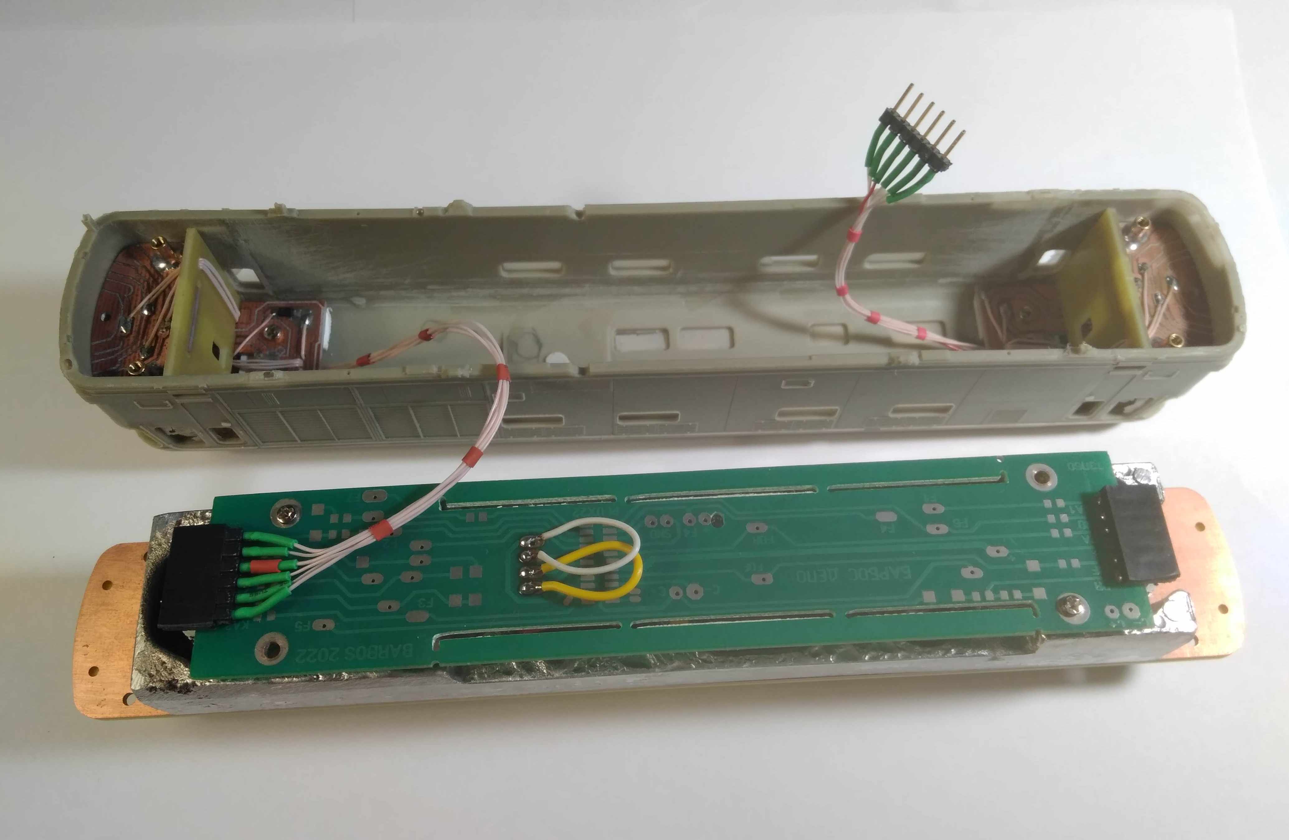

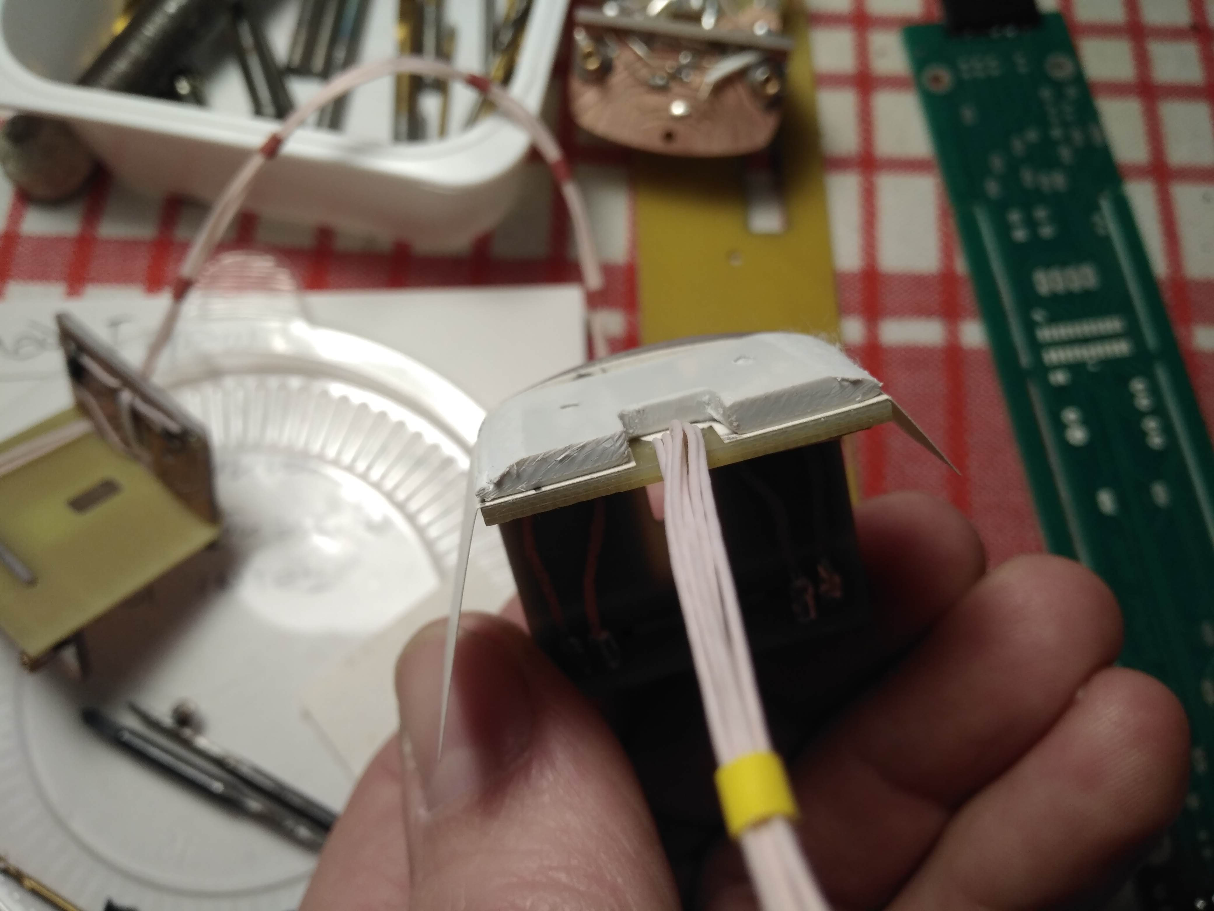

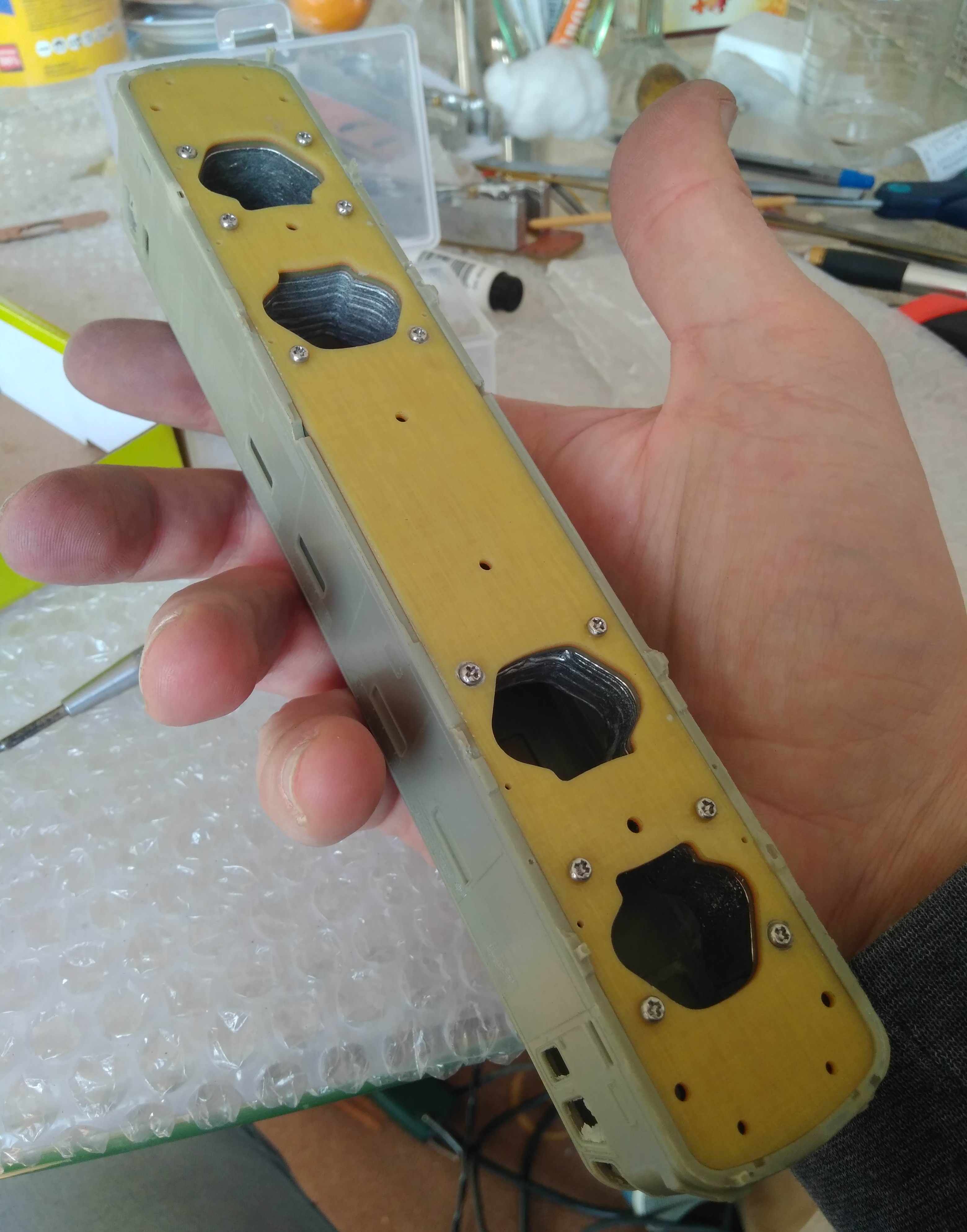

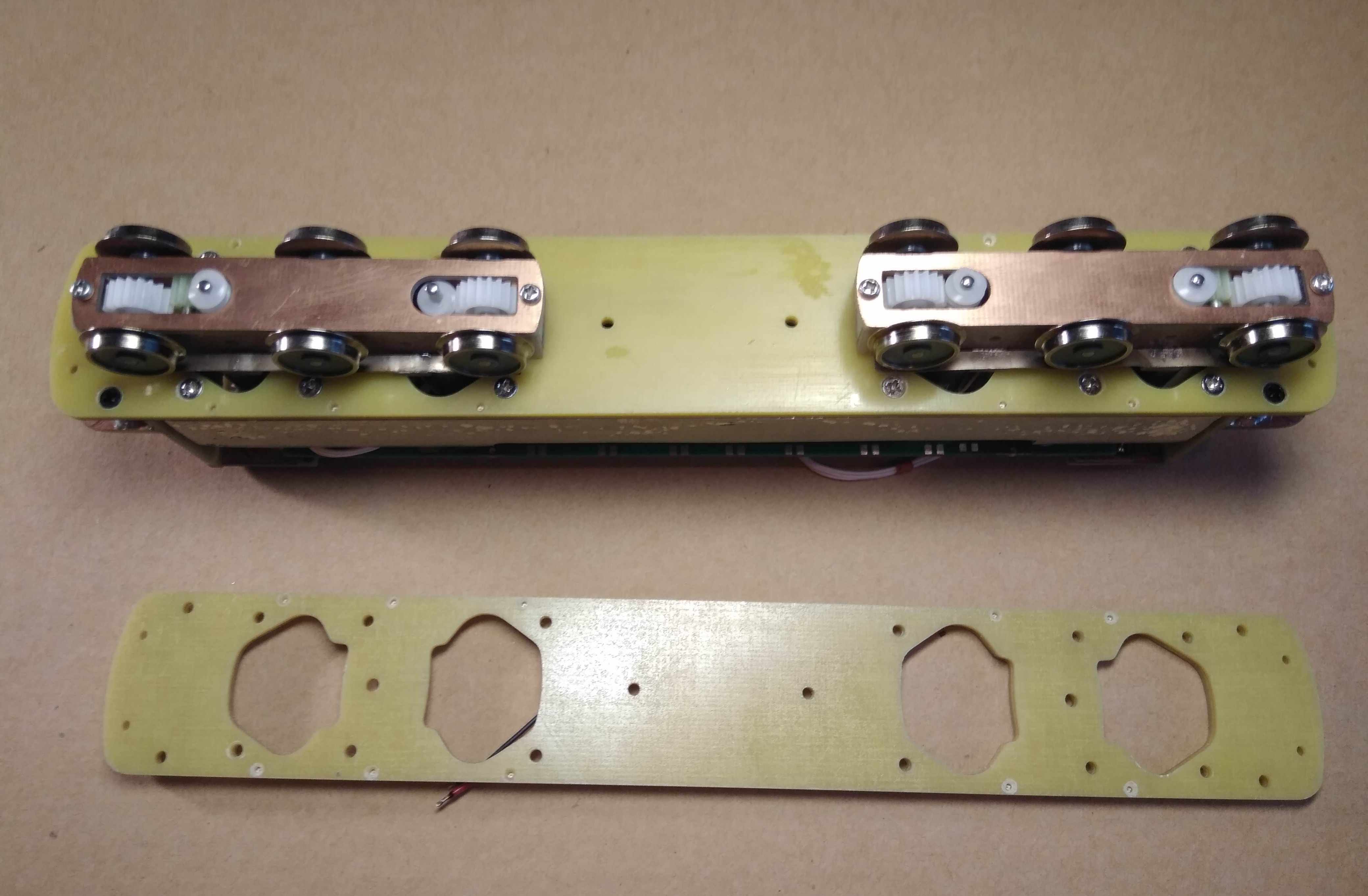

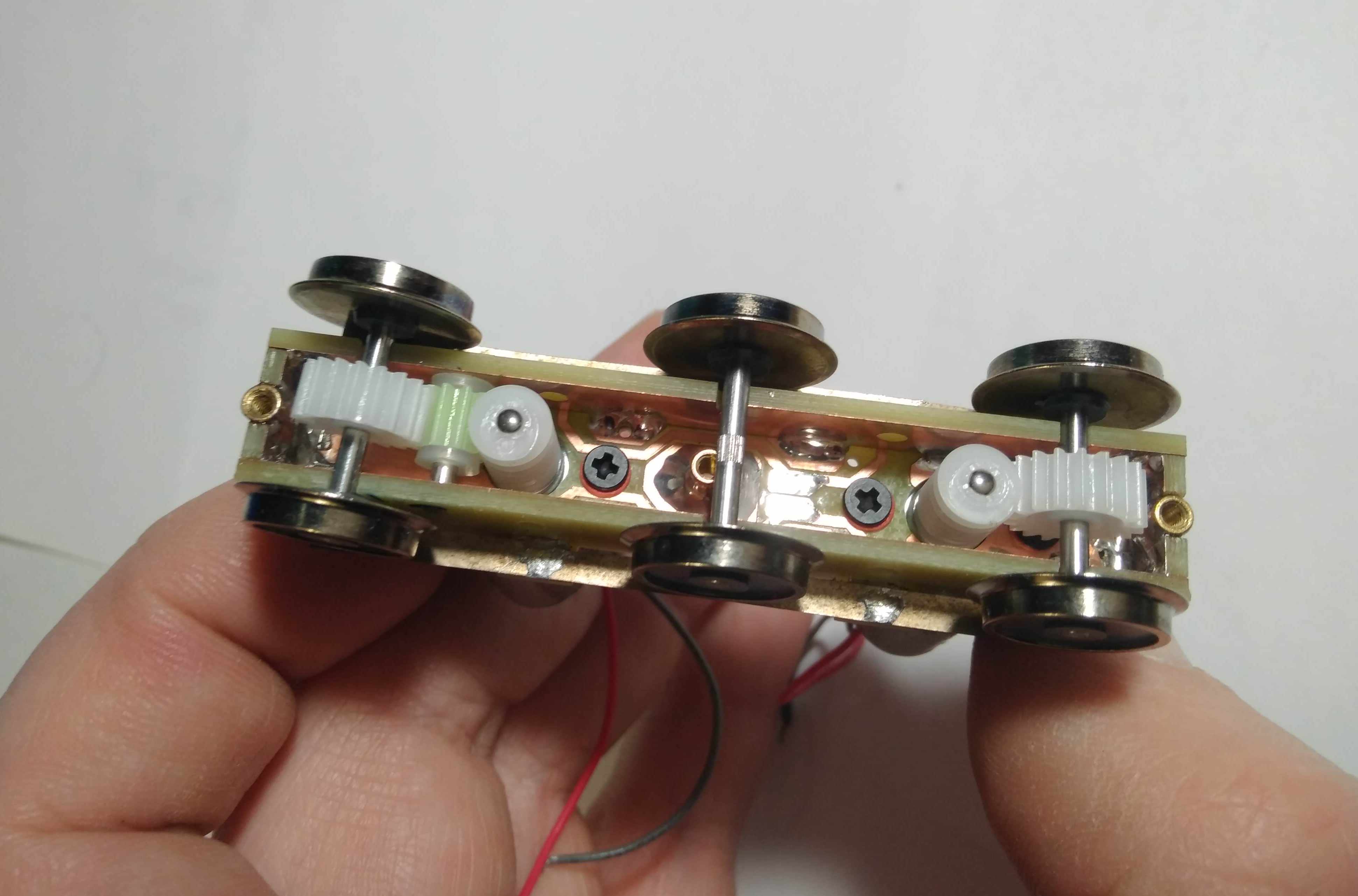

● 2 блока тележек, обе абсолютно одинаковые.

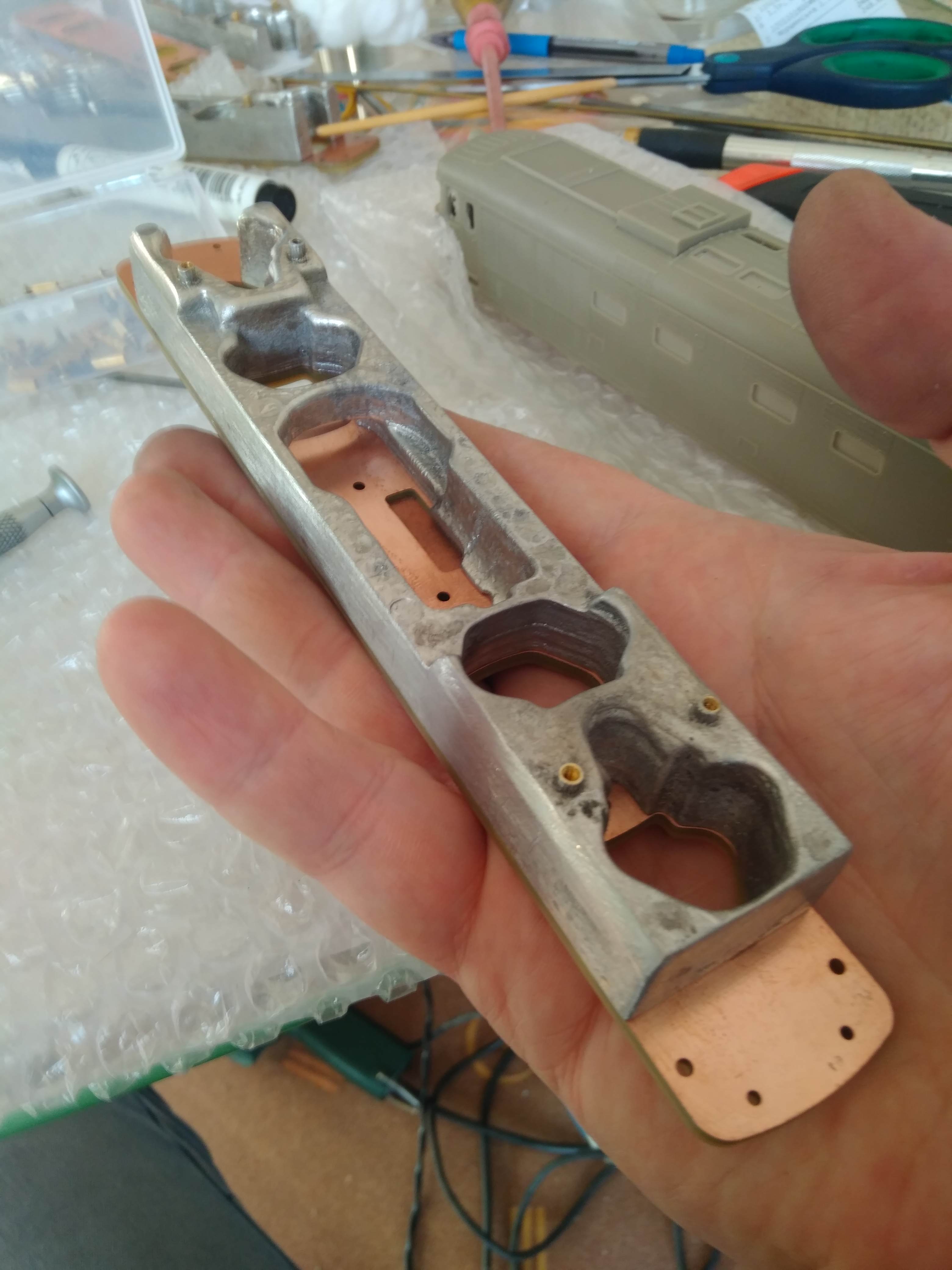

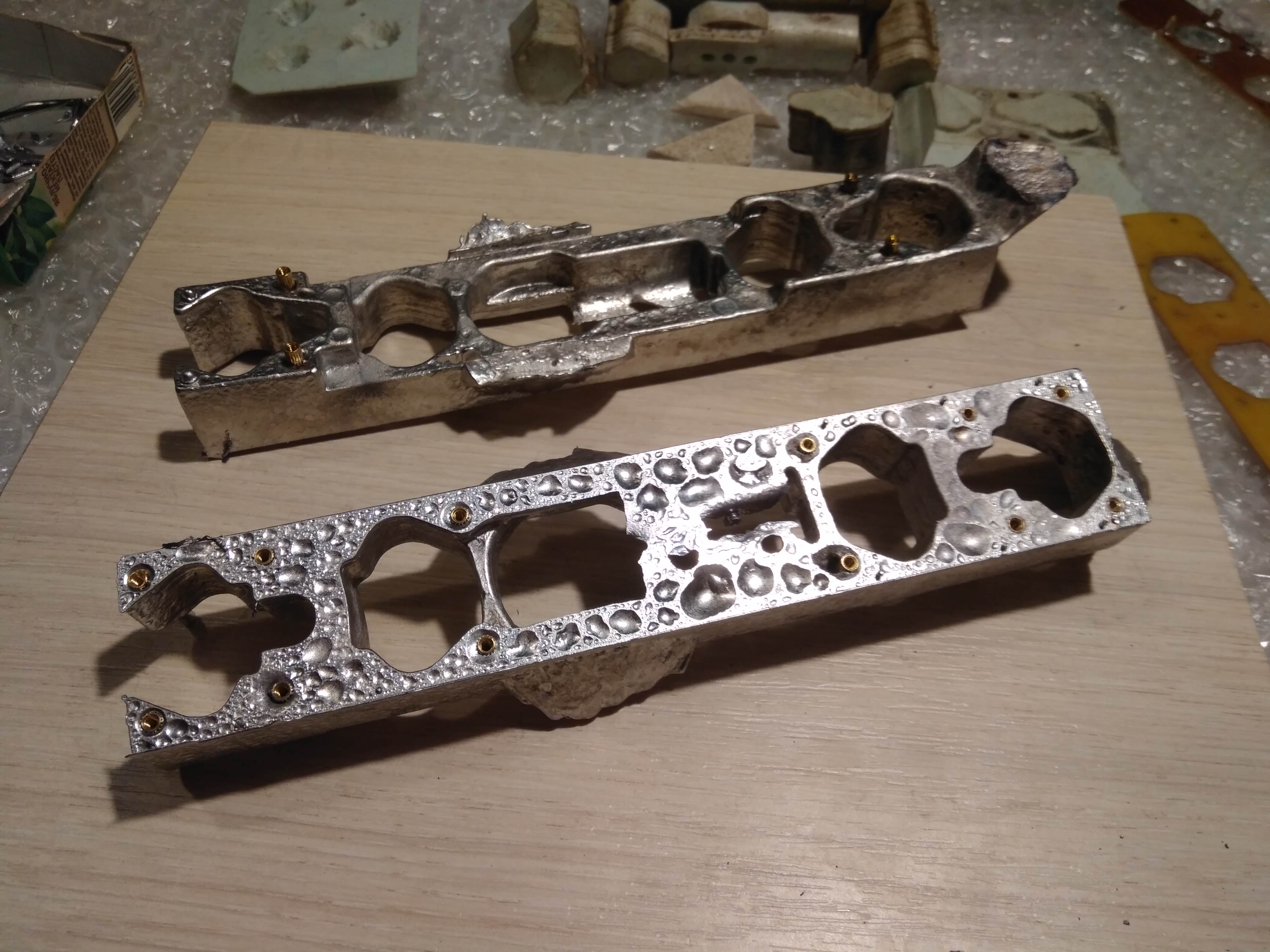

● Текстолитовая платформа образует вместе с оловянной раму общую раму.

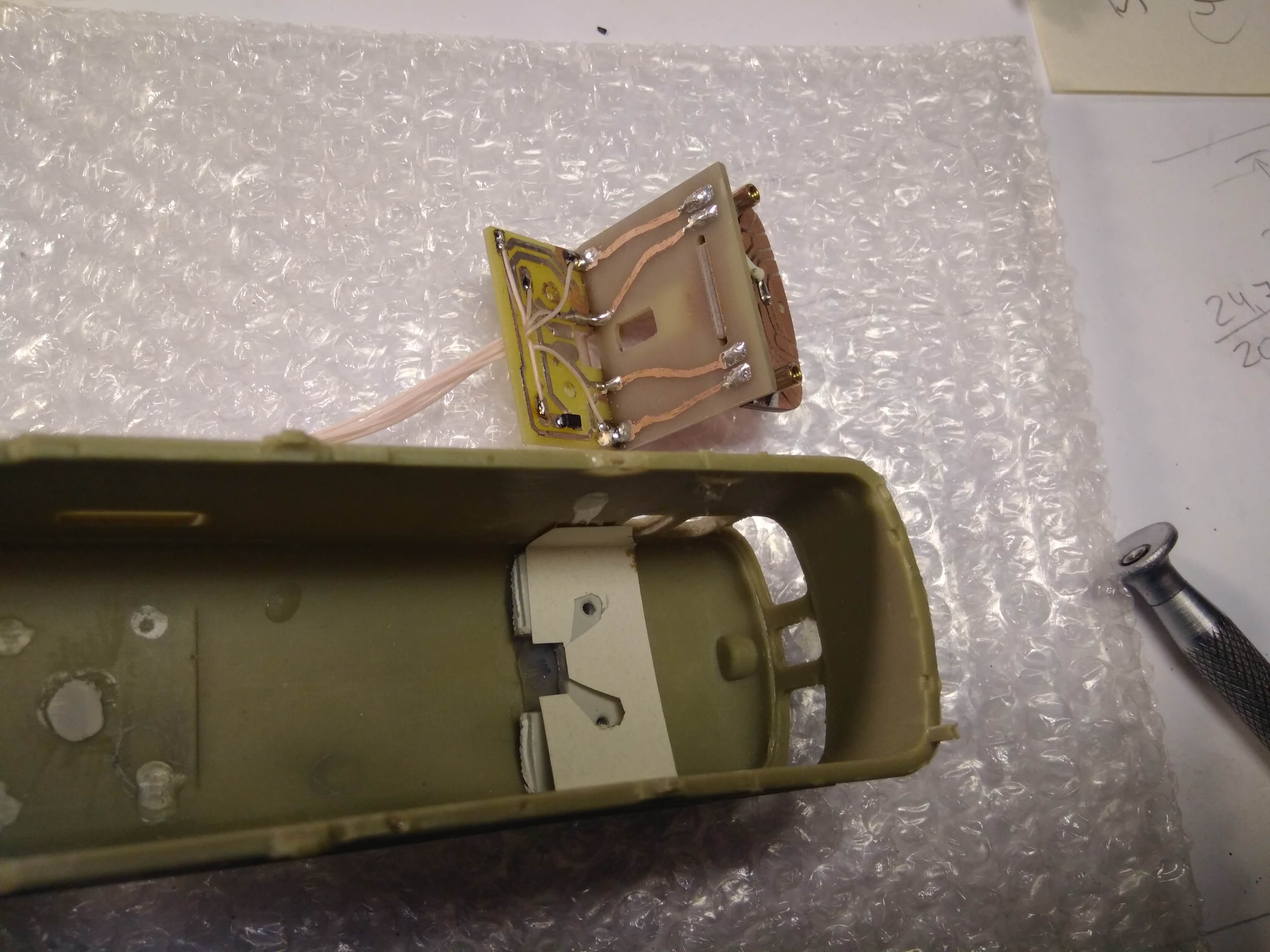

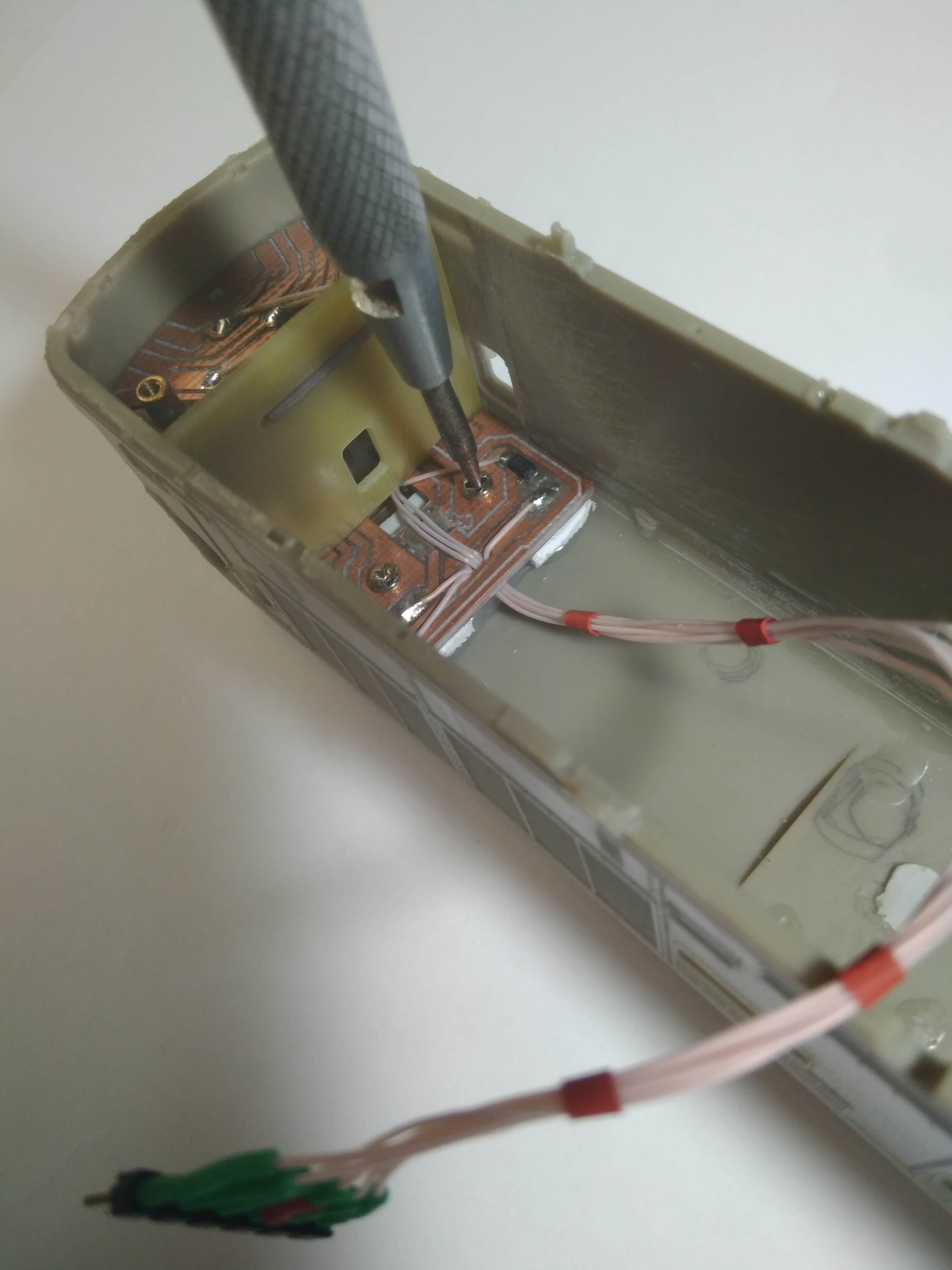

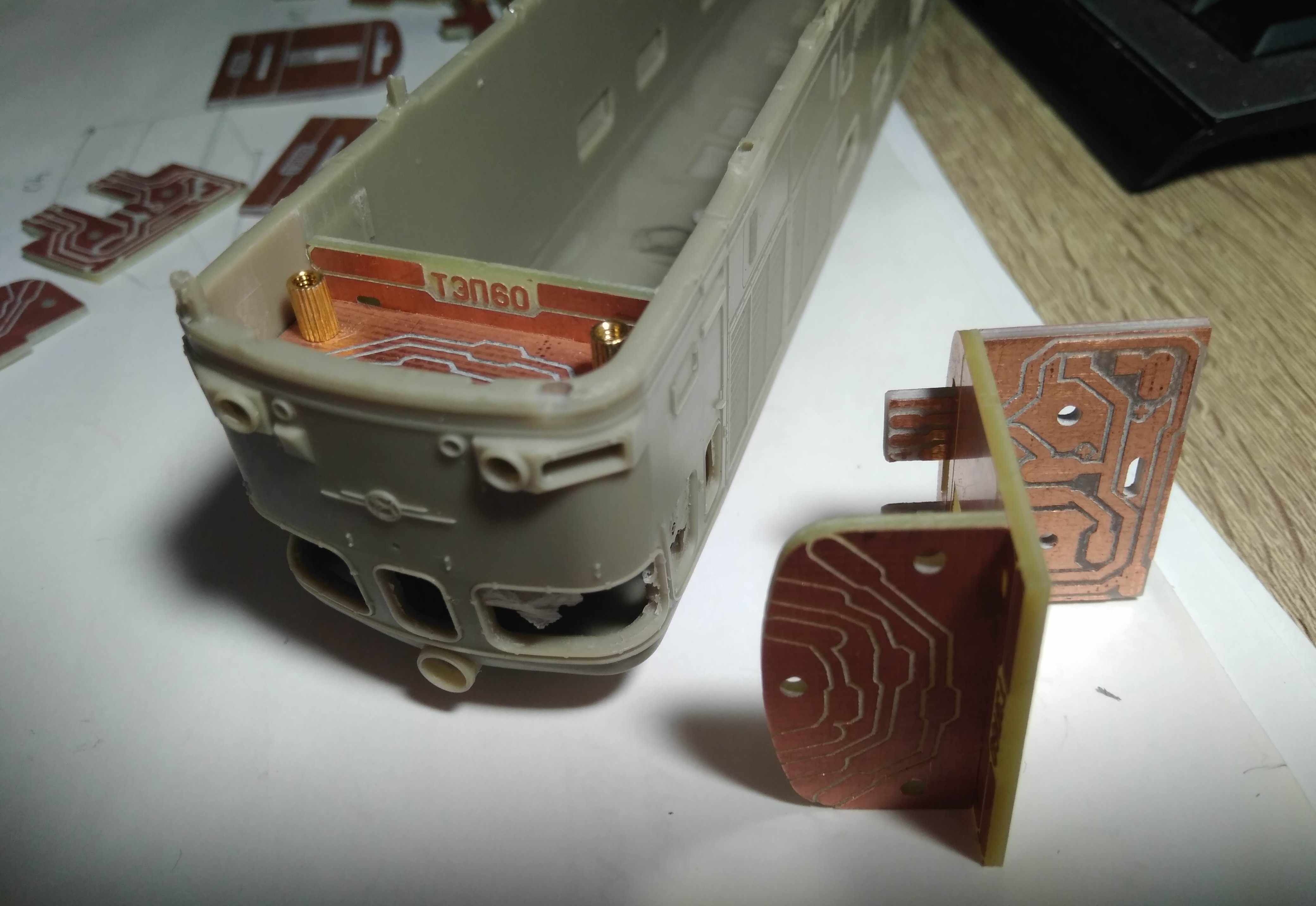

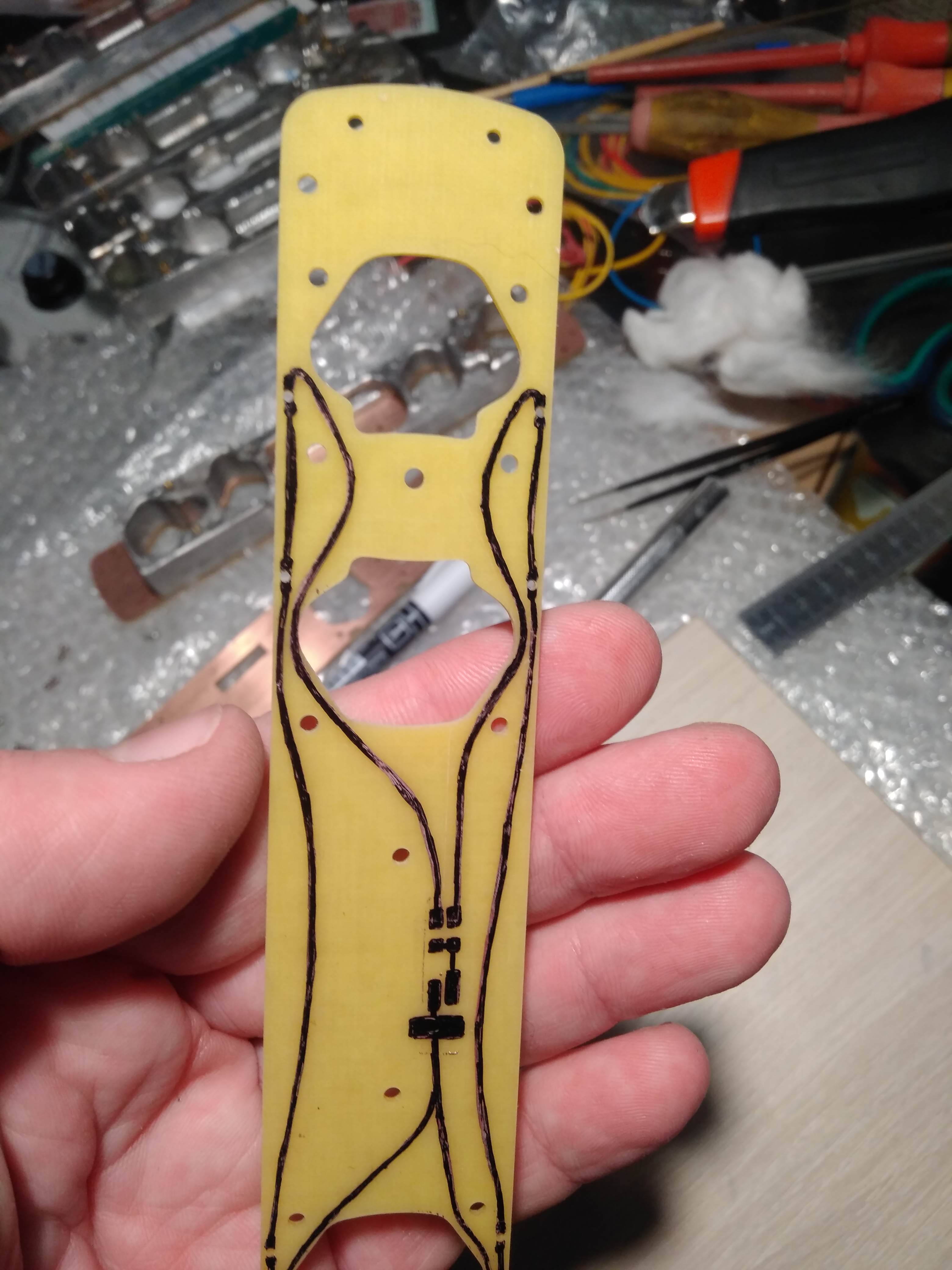

● Плата печатная что бы собрать вместе всю электрическую часть.

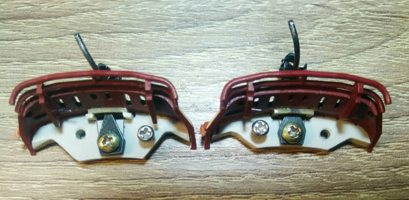

● Кабины из текстолита, их главная функция - связать корпус с рамой, что бы процесс снятия и надевания назад корпуса, был просто удовольствием
Колёса модные! настоящие ROCO от рокомаши...
