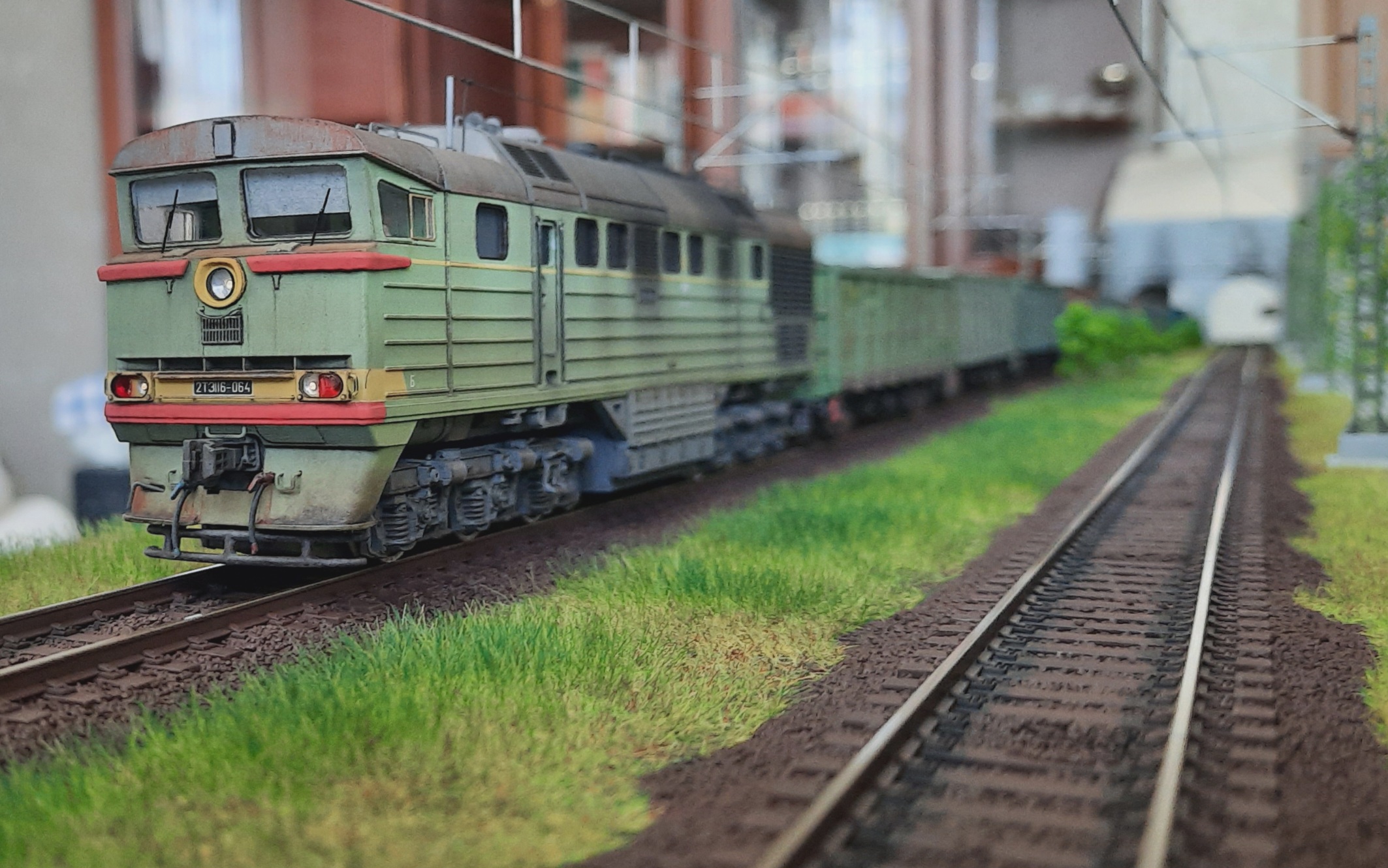

Простой наглядный пример, как исходная отливка меняется при покраске и везеринге.

...это волшебство и происходит в руках Мастера!Leonid Popov писав: ↑01 січня 2023, 17:01Простой наглядный пример, как исходная отливка меняется при покраске и везеринге.
Именно о таком случае есть замечательная поговорка - Дело мастера боится!
Шикарная 116-я кабина.

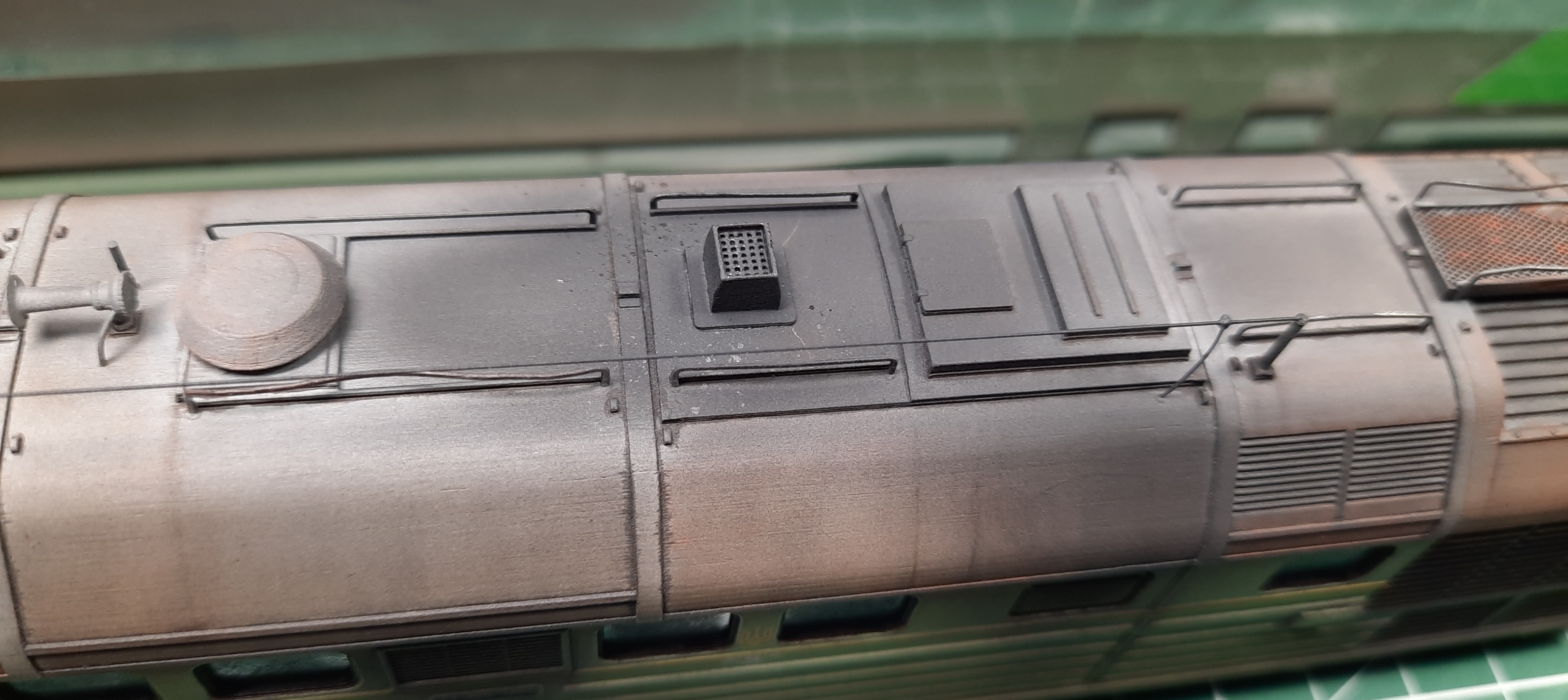

Немного поработал с выхлопной системой. Когда-то давно купил баночку "Fresh Engine Oil" от Mig. Это фактически смывка, но с лёгким глянцем. Макал маленькой круглой кистью, распылял с маленького расстояния о зубочистку, чтобы были хаотичные пятна в районе трубы.

На словах довольно просто звучит - модель окрашена и завезерена
, а на самом то деле, это настоящее Произведение Искусства, выдающееся и уникальное
Молодец Лёня!
Молодец Лёня!

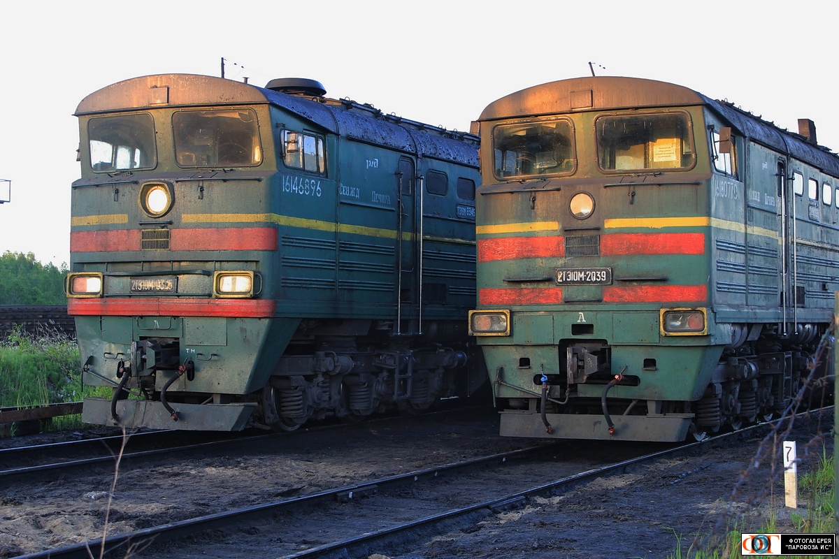

Залишається ще додати, що в процесі випуску лобова частина кабін теж змінювалась (так само, як і у 2ТЕ10М), стаючі дедалі більш "спрощеною". В якості приклада - фото двох 2ТЕ10М різних років випуску:Leonid Popov писав: ↑19 січня 2023, 12:55Доречі, багато людей плутають серії 2ТЕ116 і 2ТЕ10. Деякі модифікації "десяток" (В, М, У, Ут) мають такі ж самі кабіни, як і 116-й. Це пов'язано з тим, що у 1974 році на Луганському заводі прийняли рішення ставити однакові кабіни на серії 2ТЕ10 і 2ТЕ116 для оптимізації виробництва. Саме в цей час тепловози 2ТЕ116 почали мати такі ж самі кабіни, як і новий на той час 2ТЕ10В.

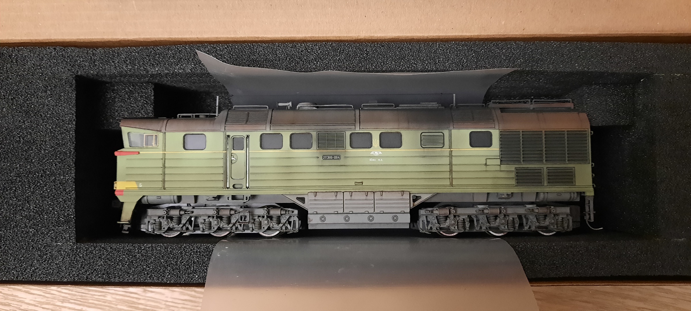

Зробив упаковку, щоб можна було при бажанні нормально транспортувати...
