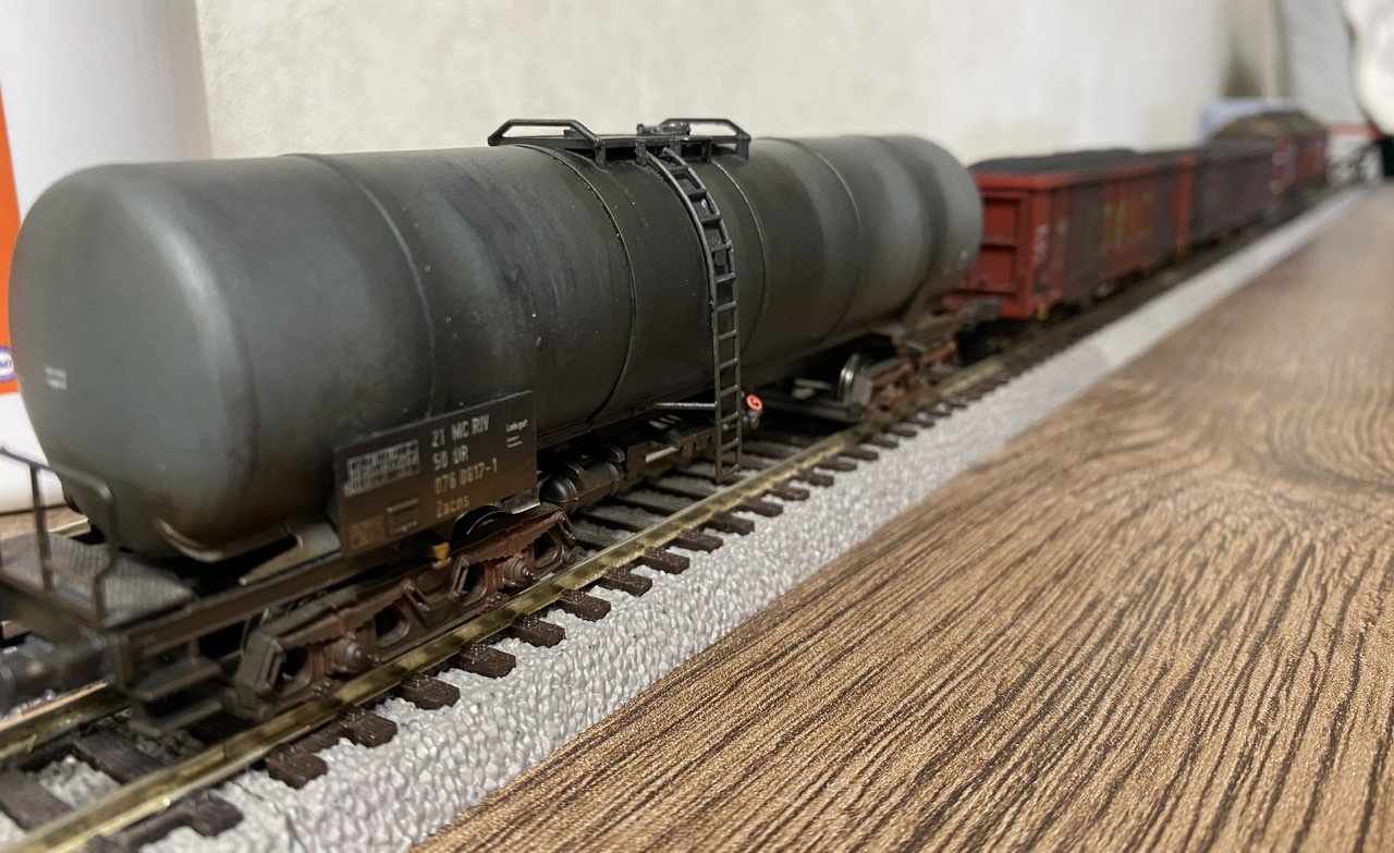

Перший повністю завезерений в одній концепції склад, фото експромтом
Br120+Eas+Eas+Zacns
Доречі цистерна типу Zacns ніколи в DR не їздила, це вже фантазія дизайнерів Roco, хоча і виглядає досить брутально

Re: Літопис Алана
вирішив довести до кінця перший вагон із складу UmbauWagen
Пасажир добре вийшов ,правда з кількістю ржавої пилюки на рамі трохи переборщив. Всетаки це пасажир а не товарний - мийку їм проводять досить часто - тому стільки б не назбиралось.
завезерений Zacns
Підтіканя дуже живі,гарно вийшли - але знов перебор. Вони як правило завжди від заливної горловини й до низу вагена-ляпае при постановкі та прибиранні заливного трубопроводу. А от на ремнях кріплення цистерни до рами - вдобавок даний ваген досить довгий - патьокам просто нема звідки взятися :o
А от сама робота по загадингу - акуратна :D :D

Alan_Lopatin писав:
18 лютого 2023, 00:04
А поки в аерографі була фарба, в компресорі повітря а в мені натхнення вирішив довести до кінця перший вагон із складу UmbauWagen‘ів
Везерінг дуже технічний. Дуже акуратно, красиво й цікаво.
А ось щодо прототипічності - дуже проше мене пробачити, але трохи, мабуть, не згоден знов.
Ви будете здивовані, але є фото Умбаувагенів із рудою ходовою частиною. То рудий низ від металевого пилу - цілком можливе явище. Але найпроблемніша частина у пасажирського рухомого складу - це дах. Хоча із дефлекторів після війни вже бруд не летів (бо свічки та навіть газ для освітлення та опалення не викорустовувались), але дах страждав (і й досі страждає) від пилу з токоприймача, від кіптяви дизеля чи паровозу, від дощу, що зтікає із даху та по стінах. Навіть ходова частина виглядає більш доглянутою, ніж дахи деяких сучасних вагонів. Тобто, вагон весь, а дах - особливо - вкриваються поперечними (або трохи косими) смугами
Ось трохи із пошуку. Не всі вагони саме такого типу, але є близького, то, знов-таки, проблемні місця такі самі.

Відповім одним постом на все вищесказане,
Іржі в реальності менше ніж на фото, це особливість камери та освітлення , вживу іржа виглядає досить органічно та мінімально.
Zacns ніколи не використовувався в DR, оскільки це сучасна цистерна, звісно хотілось експериментів :mrgreen:
Дах вкритий мінімальним шаром земляного відтінку змивки, для передачі ефекту легкої запиленості
Щодо дефлекторів, можна сказати і «творчій експеримент» і помилка автора, за смаком)
Смуги поки що не навчився адекватно додавати, тому і не ризикую на вагоні)
Мені приємно що тема переросла із звичайного огляду колекції у «щоденник моделіста» де з кожною роботою я вивчаю та експериментую з новими для себе прийомами та методами роботи
