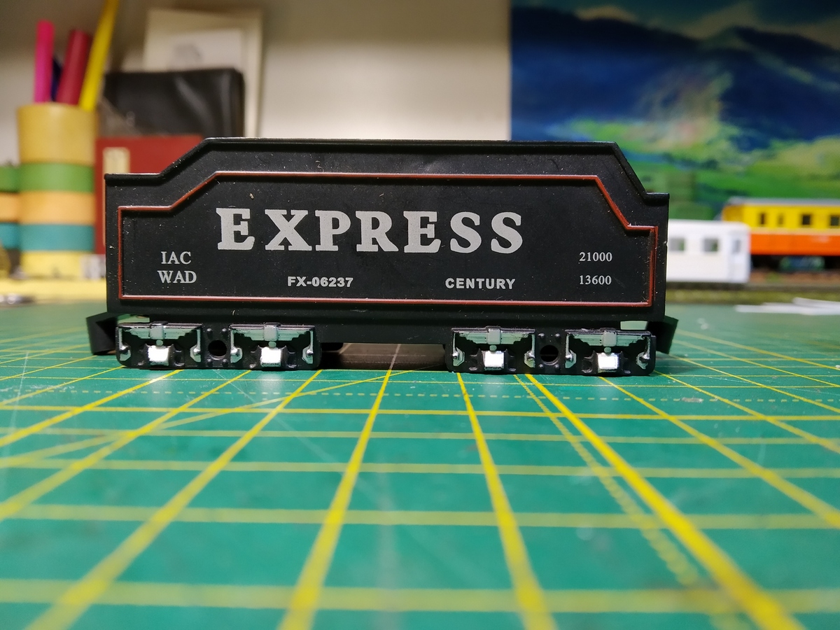

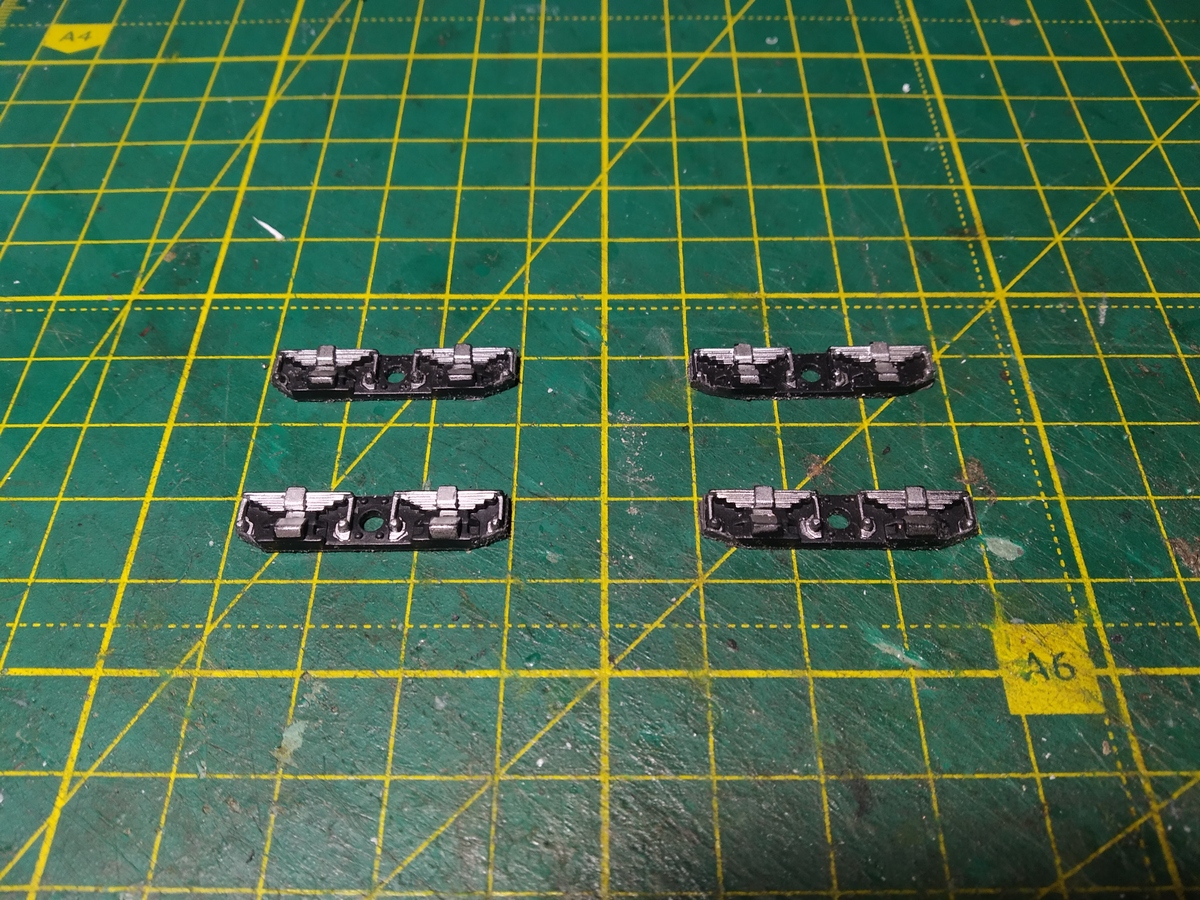

Если тележки Даймонда для H0e отлично подошли от N, то с остальными вариантов особо нет...
Нашлась в закромах игрушка. Всё весьма условно, но на безрыбье, как известно, выбор слабоватЪ... Полистирол очень рыхлый и хрупкий. Проблему решал наклейкой на металлический каркас. Колёсные пары N, диаметр 6,2 мм, длина оси 13,8 мм.

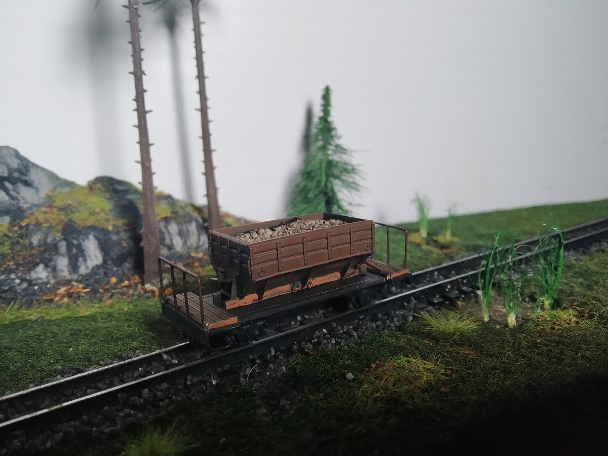

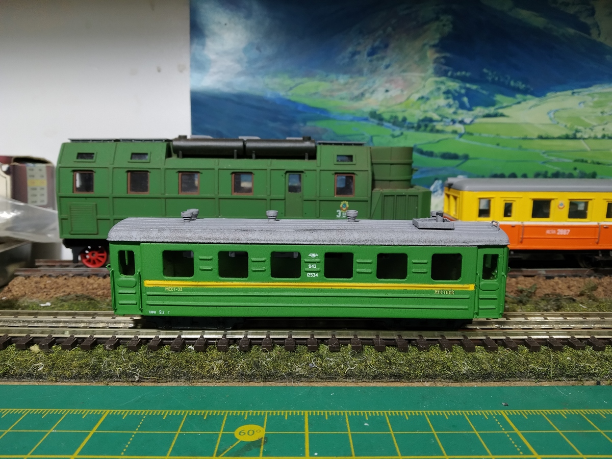

ПВ40. Крайне медленно, но продвигаю второй экземпляр.

Другий екземпляр набагато гарніше виходить, але все ж мені здається вікна малуваті будуть. Як буду біля вагона, то зможу обміряти. Але між дахом і вікном проміжок менший має бути.

Воно може і так, але везеринг вийшов дуже радикальний. Спробував перетворити на помірний. На даний час пара саморобних ПВ40 виглядає так.

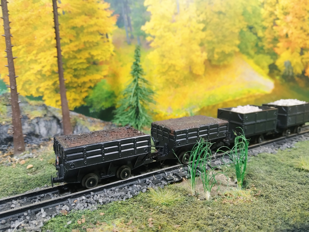

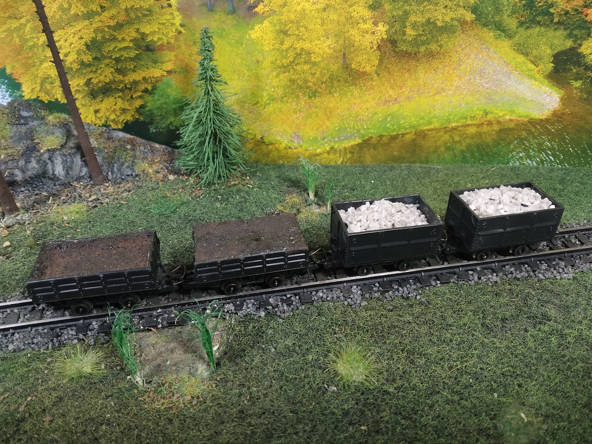

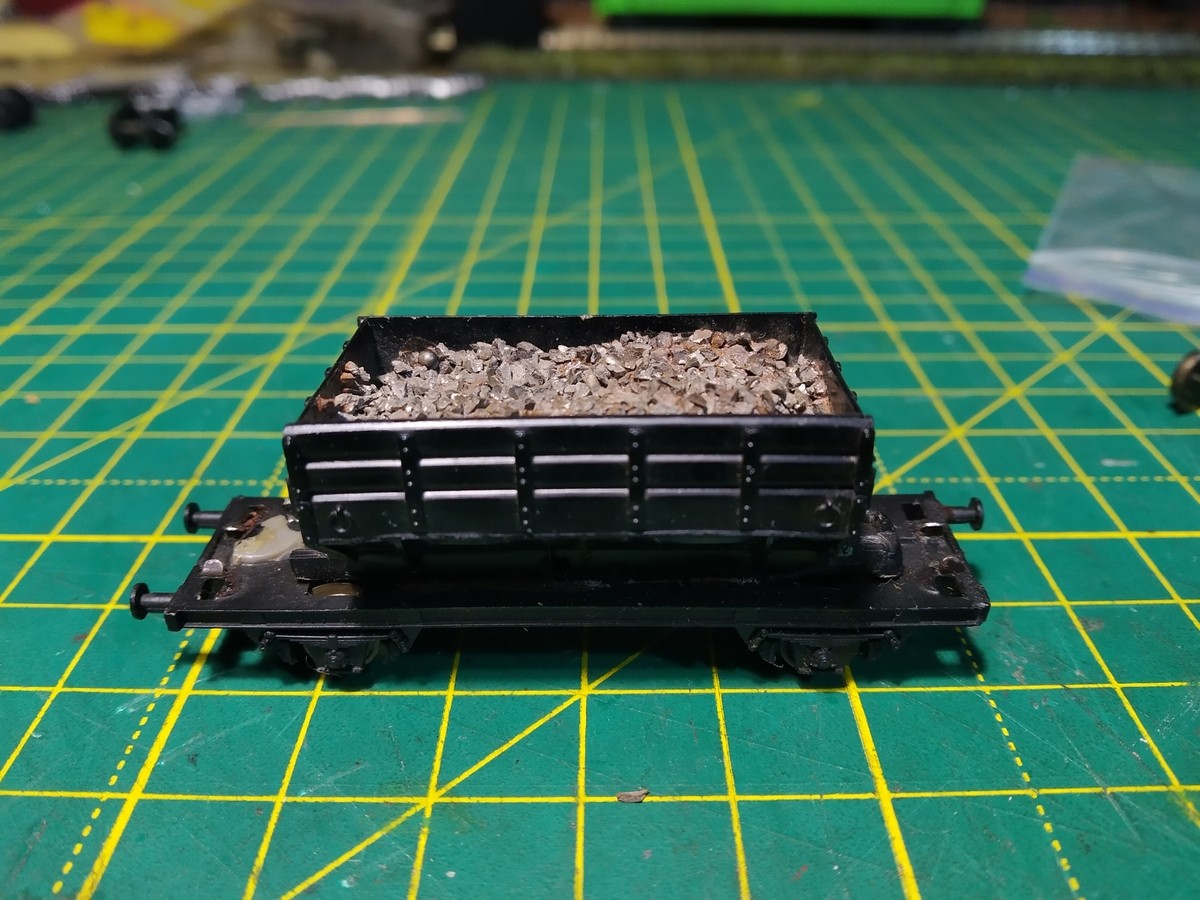

Alan_Lopatin передав ось такі симпатичні вагонетки.
Віддав через довірену особу і без коментарів. Зважаючи на збіг часу буду вважати, що це подарунок до дня народження.
Данило, дякую
P.S. Вагонетки не проходять під "своїми руками". Вибачаюсь. Але сфотографовані, все ж таки, на саморобній підставці...
Данило, дякую

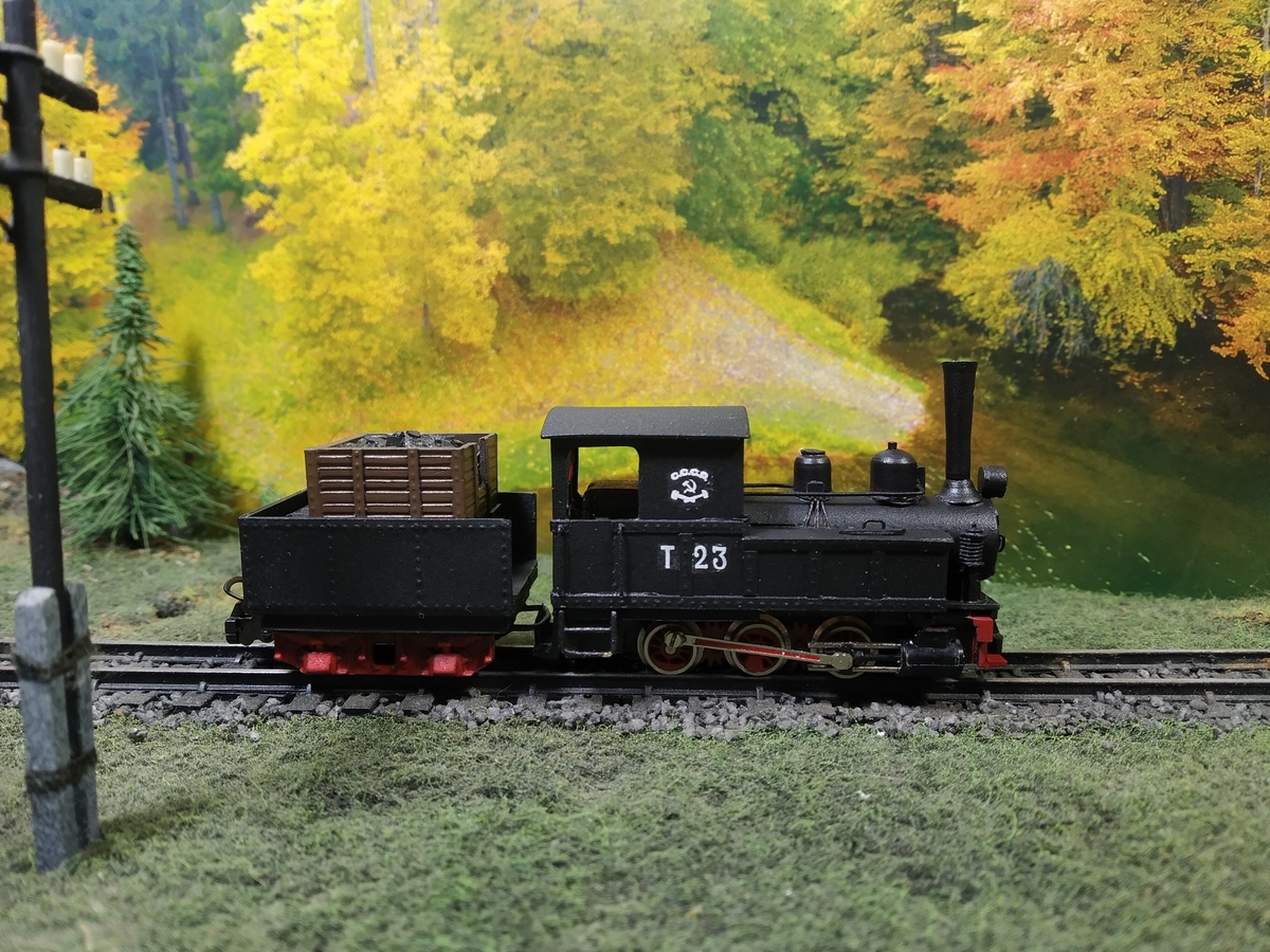

Колись оголосив, що поруч з паровозами всі інші локомотиви вторинні. Це чисто моя точка зору, тобто, суб'єктивна, але буду послідовним.
Отже, першим серед моєї вузькоколійної тяги буде саме паровоз. Прибув первісток. Керування, поки що, аналог, але з часом виправлюсь...
Аби той час був...

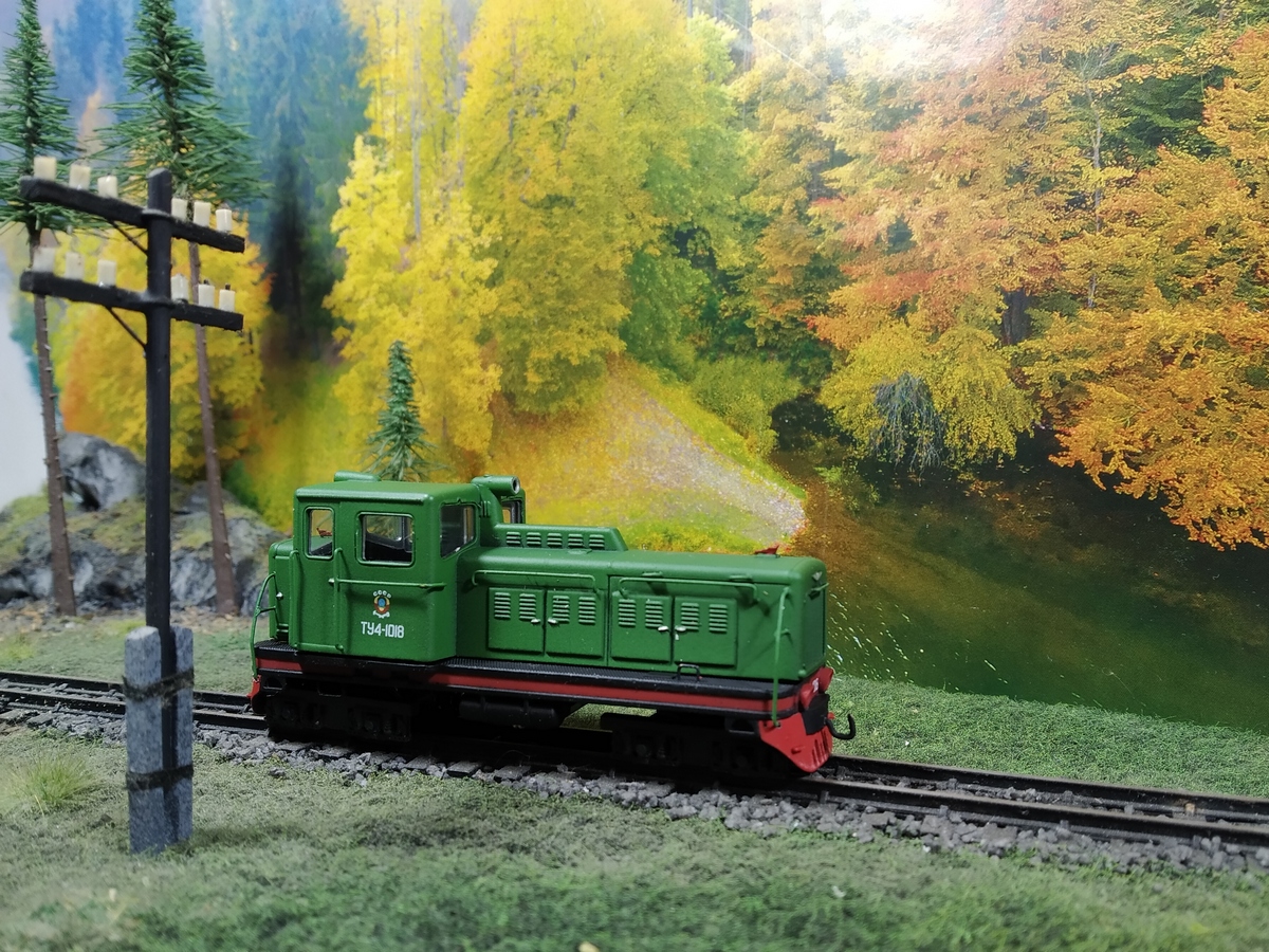

ТУ4
ТУ4 Вадима Караго.
Легка и дуже приємна в роботі модель. Поки без світла та декодера.
Ходовка TOMYTEC. Тестове відео з проходом стрілок, зняте місяць тому.

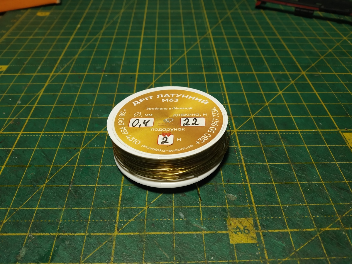

Нехай вибачає автор, але пласкі поручні з фототравлення не сприяли натхненню. Замінив на саморобні з круглого латунного дроту.
