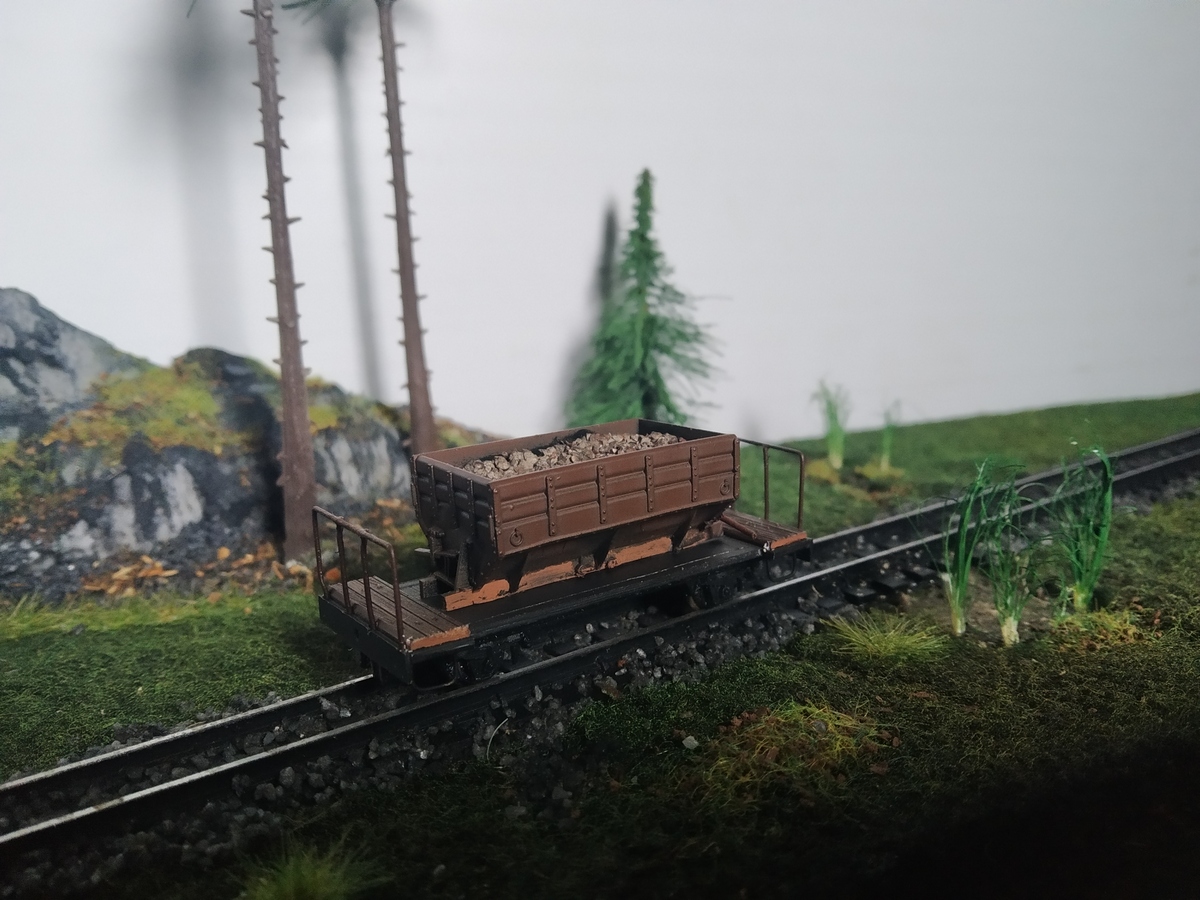

Re: H0e своими руками.
Если тележки Даймонда для H0e отлично подошли от N, то с остальными вариантов особо нет... :cry:
Нашлась в закромах игрушка.
Всё весьма условно, но на безрыбье, как известно, выбор слабоватЪ...
Полистирол очень рыхлый и хрупкий. Проблему решал наклейкой на металлический каркас.
Колёсные пары N, диаметр 6,2 мм, длина оси 13,8 мм.

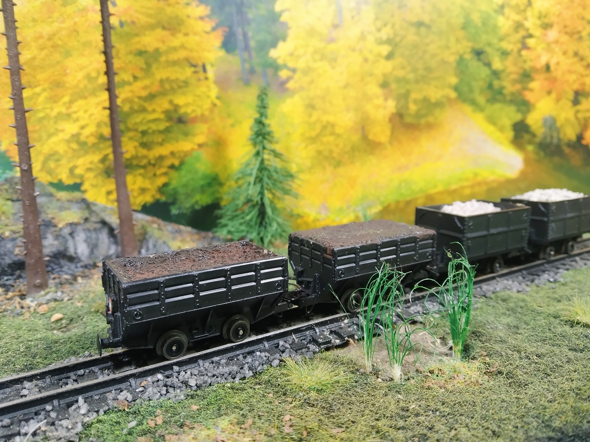

Alan_Lopatin передав ось такі симпатичні вагонетки.
Віддав через довірену особу і без коментарів. Зважаючи на збіг часу буду вважати, що це подарунок до дня народження.
Данило, дякую :!:
P.S. Вагонетки не проходять під "своїми руками". Вибачаюсь. Але сфотографовані, все ж таки, на саморобній підставці... :roll:
