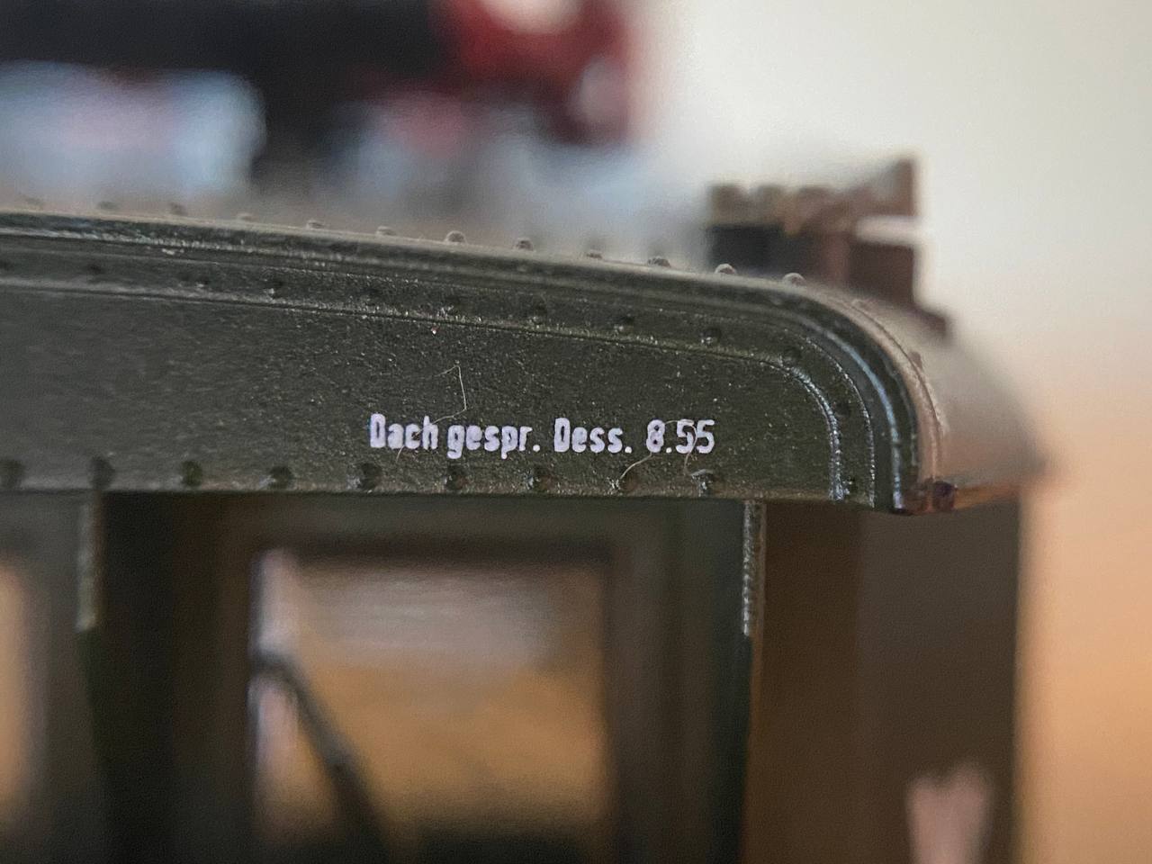

И прототип легендарный и модель классная и результат, просто загляденье! Здорово!
Заметил надпись над лобовым стеклом (на козырьке), стало любопытно, о чём там пишут.

alex76 писав:
28 січня 2023, 19:25
Практика дається в знаки 8-)
Плюс роковський пластик найзручніший в плані лакування та покриття пігментами.
То теж дата технічного огляду, навіщо їх зробили 6шт. (4 на рамі, 2 на даху) мені не зрозуміло, можливо локбригади райхсбану були тими ще префекціоністами :D

Alan_Lopatin писав:
28 січня 2023, 19:51
alex76 писав:
Судячи з того, що я побачив, це дати технічного огляду окремих частин електровозу. Над кабіною написано німецькою Dach. Українською це теж Дах). Тобто, дах теж проходить технічний огляд.

Alan_Lopatin писав:
Вероятно это дата общей проверки и отдельно дата проверки тормозной системы. По этой причине их по две на раме с каждой стороны. Временной зазор между ними (встречалась разница в 3 года), тоже может присутствовать.
В данном случае, даты всех ревизий на электровозе схожи, видимо по причине того, что в середине 50-ых, практически все локомотивы Е 44, перед выпуском их на дороги Рейсбана, проходили капитальный ремонт. Судя по дате, это как раз такой выпускник.

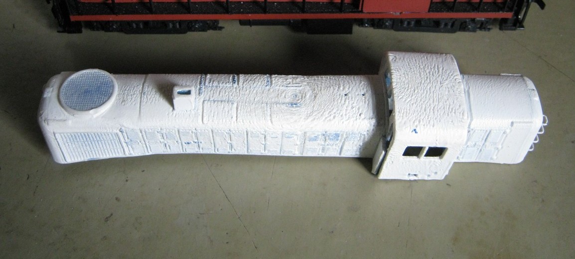

:cry: Але іноді трапляються й епічні провали....
Піде на макет як сарай

А можно попросить сделать фото надписей на будке машиниста крупным планом? :roll:

Alan_Lopatin писав:
30 січня 2023, 17:32
Ну, власне, чому одразу на сарай. В такому стані (якщо не поганіше), доречі, надходять вагони до музеїв, а надписи на них лише крейдою, що з якогось дня він належить музею, та вказано, якому. При цьому сам вагон може залишитися у зовсім іншому місті, аж доки заберуть його... То підмалювати йому торцеві стінки, раму - й нехай стоїть собі, нібито очикує на кращі часи... Непоганий собі такий "Дрезден на пенсії" може бути.

vover писав:
30 січня 2023, 18:39
Звісно, вам від 24го ?

Re: Літопис Алана
Повідомлення Alan_Lopatin »
glorg писав:
30 січня 2023, 19:32
Alan_Lopatin писав:
Там алкідний лак пішов білим нальотом по всьому корпусу, зафарбовувати всеодно що зіпсувати

Alan_Lopatin писав:
30 січня 2023, 19:47
glorg писав:
На фото не так все погано. Можна все ж таки зафарбувати до "глибокого везерингу", а можна спробувати вкрити іншим шаром лаку. Тамія/Mr.Top/Mr.Premium, є такі, що можна наносити по іншим типам. Там дивитися уважно треба щодо їх сумісности... Але, знов-таки, це те, що на фото і як буде поводити себе тий чи інший лак треба спробувати десь спочатку...

Alan_Lopatin писав:
Навить для сараю гарно вийшло.Але де подилися вси написи? :?

31 січня 2023, 02:25
Alan_Lopatin писав:
Заховались під шарами лаку :(

Re: Літопис Алана
Спасибо за фото!
А если попробовать смыть спиртом или чем-то неагрессивным типа уайт-спирита?

vover писав:
31 січня 2023, 11:22
Спасибо за фото!
Пластик пом'якшиться та "потече"

Повідомлень: 3987
Has thanked: 1068 times
Been thanked: 1186 times
Re: Літопис Алана
Alan_Lopatin писав:
31 січня 2023, 11:58
Впізнаю того хлопчину з портфельчиком, у якого купував якось тепловоз біля школи. Теж казав фігню, але був дуже впевнений у собі :lol: Від спирту "тече" мій сусід, а от "роковському" пластику нічого не загрожує. Ба більше: там і фарбі може нічого не загрожувати. З Br 120 змивав везер спиртом. Заводська фарба лишилася на місці. Дивлячись чим пофарбований ваш вагон, може так само)

01 лютого 2023, 10:57
Alan_Lopatin писав:
Щодо фарби - згоден. Лак, що пішов тріщинами та став білим - від спирту зовсім розтріскається й буде виглядати як іній, але зняти його навряд-чи так вдасться. А щодо пластику, то так, роко нічого не буде 100%, на Браві експерименти не проводив, але пластик від спирту не розм'якшується ніякий. Уайт-спиритом модельні пластики не випробував... А взагалі... Якщо володар вирішив на сарай, то мабуть вже на сарай :)

glorg писав:
01 лютого 2023, 12:12
Випробував. Маю досвід... 8-)
Alan_Lopatin писав:
От ви зараз мене спокушаєте зробили воскресіння вагону :mrgreen:
